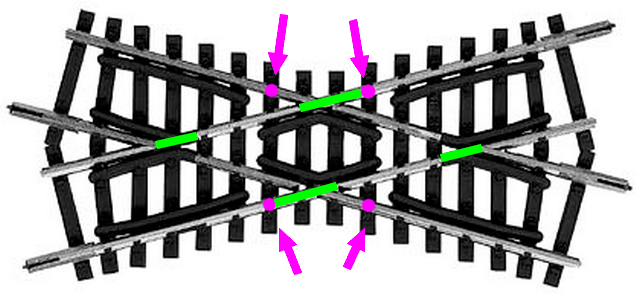

A teď si představ, že nestačí přepínat srdcovky jen u výhybek, ale i u křížení. A tady nastává problém, protože běžné křížení je dělané tak, že levé a pravé kolejnice z obou směrů jsou vodivě propojené, takže ke spojení souhlasné polarity (JK-JK) je můžeš použít bez úprav, ale jako styk smyčky se nehodí (JK-KJ). Zejména u krátkého 30° křížení to velmi pocítíš. Musel bys přepínat polaritu celého křížení podle směru, ze kterého vlak přijíždí. S úpravou spočívající v odizolování částí společných pro obě tratě to také nevidím růžově, protože pak se délka úseku, která není střídavě z levé a pravé kolejnici napájena, blíží délce celého křížení.

Psal jsem to v Ledečku, tady to zopakuji:
Při zapojení křížení musíš říznout kříž nejméně na označených místech (fialová) a krátký úsek kolejnice mezi nimi buď přepínat dle směru jízdy nebo nechat nenapájený. V případě bez napájení nebude v několika místech projíždějící vlak napájen (zelená). V případě napájení tohoto kousku koleje je třeba ohlídat, aby okolek nemohl vnější kolejnici v bodě zlomu elektricky propojit s napájenou kolejnicí uvnitř křížení.

Máš v zapojení chybu. Levé dvě srdcovky budou vždy červené, nebudou se přepínat.
Pravé dvě srdcovky jsou dobře, ale ze zapojení vyplývá, že jsou zapojeny jako B, takže klidně si je nakresli žlutě.
Ano, křížení stačí říznout podle obrázku a přerušit propoje zespodu mezi tratěmi. Starost mi dělá jen délka izolovaných míst, aby se tam nezastavovaly vlaky.

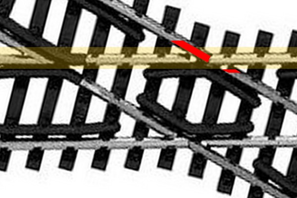

Originálu se přepínají srdcovky podle výhybky. Má to ale jeden rozdíl, křižovatka je na to připravená. I když ji nemám v ruce, klidně si tipnu, že srdcovky má od zbytku kolejí odizolované. Vnější kolejnice určitě budou propojeny i s těmi krátkými vodivými uprostřed.
> Prečo nestačí prepíliť to v strede, ale musí sa na dvoch miestach?
Kolo přece nejede jen po prostředku kolejnice. Zasahuje vně koleje svou šířkou; uvnitř okolkem a vůlí. Ze stejného důvodu se srdcovky výhybek neříznou jedním řezem uprostřed, ale kousek za ní, nebo jsou celé izolované (v jejich případě plastem). Podívej se na obrázek, co všechno vodivé kolo může ohrozit zkratem.

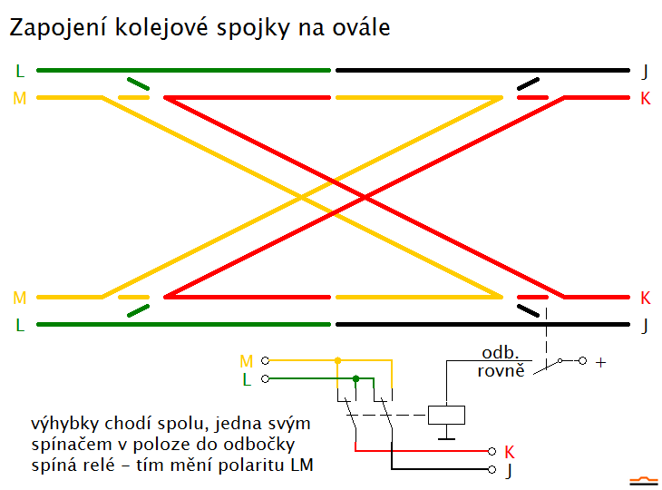

Dovolím si ještě zjednodušit elektrické schema kolejové spojky:

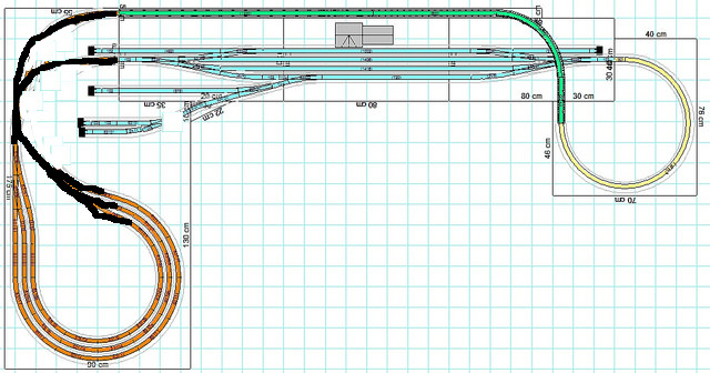

A, s tím, že bych staničku trochu odklonil, aby nebyla rovnoběžně s hranou segmentu. Tu větší taky, ale na to je už pozdě. Taky bych klidně zkrátil staniční koleje a posunul zhlaví dál od tunelu. Na MOs a Mn je to zbytečně dlouhé.
