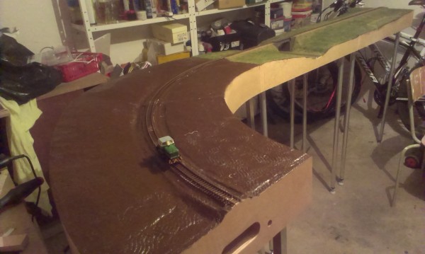

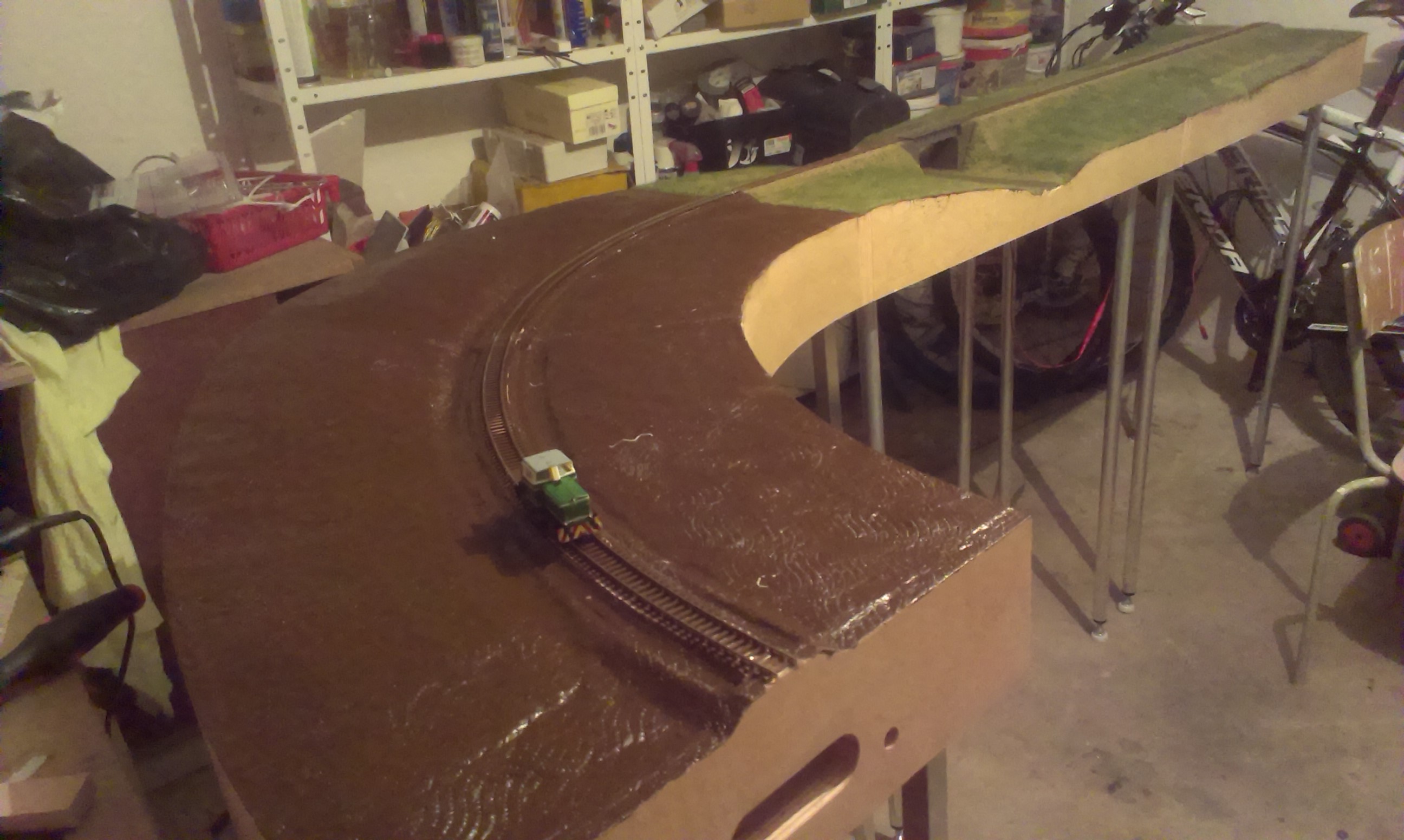

Příspěvekod Libosh » ned 09 srp, 2015 11:44 am
Zdravím, dal jsem tři fotky z průběhu stavby Mladče, kdo má zájem se podívat. Není to nijak zázračnej postup, ale dělám co můžu...na setkání z kraje září musí být sjízdná, tak mám co dělat 8)

další krůček proveden. Příprava na první provozní setkání je v plném proudu. S velkou pravděpodobností to bude i zelené.
