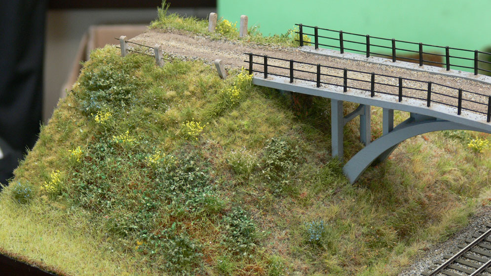

kubulak píše:ale tohle je nejvetsi omyl, ktery jsem tu na foru zatim cetl

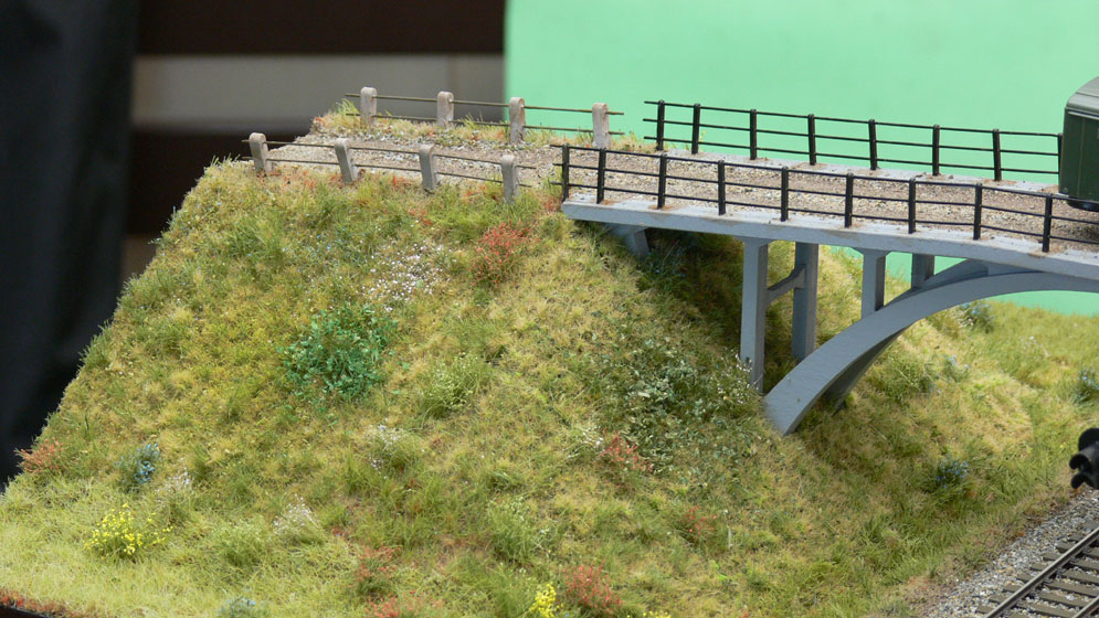

on to není omyl, ale praxe s Polákovými foliážemi, kdo nevěří stačí, když si prohlédne fotky modulu s mostem o trochu výše a třeba reportáž zde http://ostramo.parostroj.net/oa/nove_stanice/lipova_reko/lipova_lazne_reko.htm, na celé Lipové není kousek floku a není tam kousek utržené foliáže :D
To, že to někdo dělá jinak neznamená, že to dělá špatně - je třeba se s tím nejprve seznámit. Má zkušenost a praxe mne dovedla k tomu co používám :) , jinak zmiňované v reportáži na zelpage foliáže na 5 mm vysoké plsti nebo co to je nepoužívám.

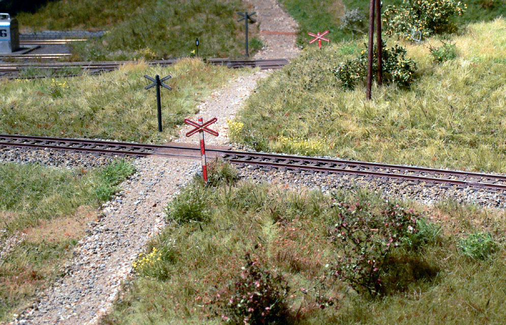

Mám jednu otázku:

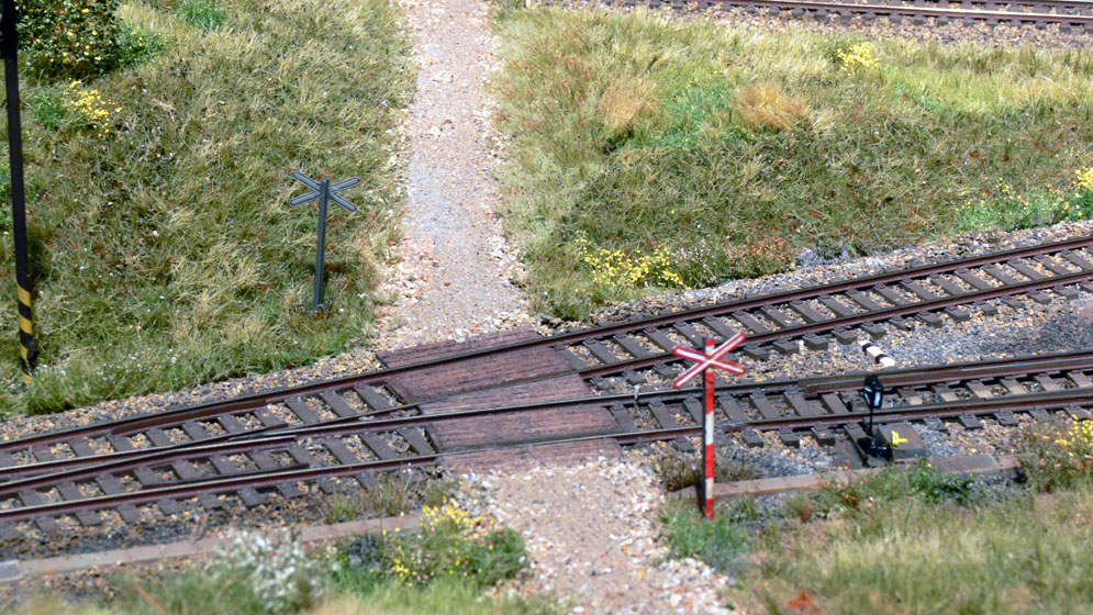

Aký typ štrku si použil na úzku kamenistú cestičku, ktorá križuje obe koľaje? Ďakujem za rýchlu odpoveď :)
E27
Příspěvky: 1163
Re: Moduly OstraMo

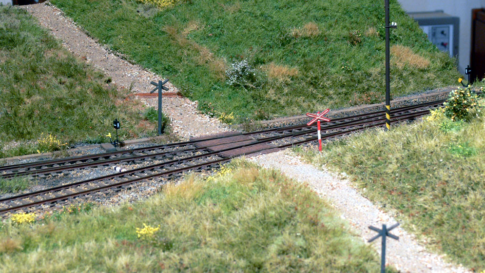

Příspěvekod Mcx » pon 08 črc, 2013 2:58 pm
E27 píše:Aký typ štrku si použil na úzku kamenistú cestičku
Je to už nějaký pátek, ale pokud si pamatuji je to přesátý jemný štěrk (nějaké jemné sítko a štěrk "z kamenolomu" nekupovaný) a do toho je dosypaný jemně osátý "špinavý" písek - ten vytvořil to co se mně a asi tobě na cestě líbí. Obdobně jsem to dělal na modulu s mostem a tam je ještě trochu jemné hlíny - ve stopách kol.

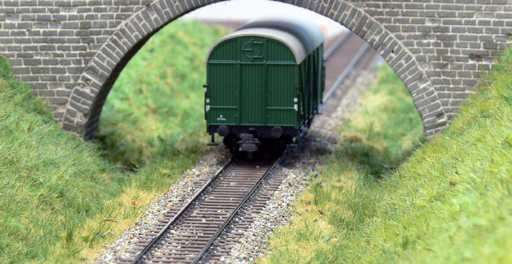

Příspěvekod Mcx » pon 08 črc, 2013 3:18 pm
Ještě pár fotek pokládky foliáží na Lipové, Moravě, mostu
tady je pravý dolní roh - flok
pás okolo trati je foliáž a pak je přechod do floku, jsou to dva malé moduly s čely E-B

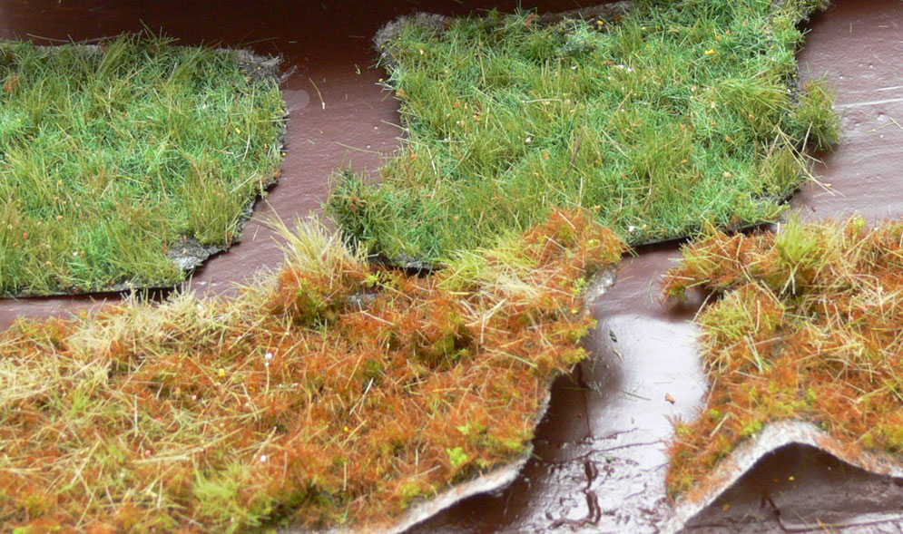

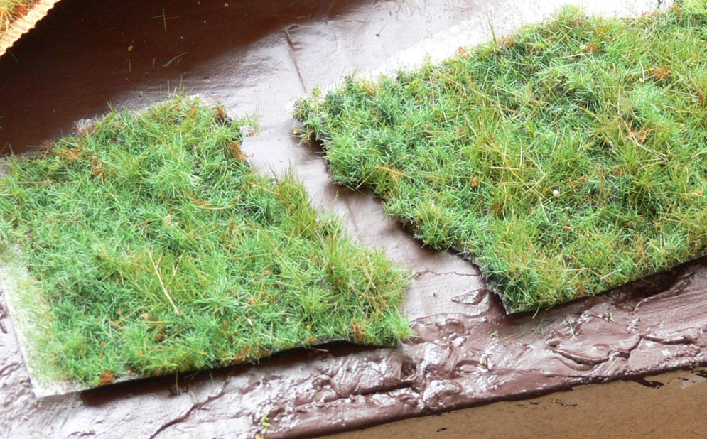

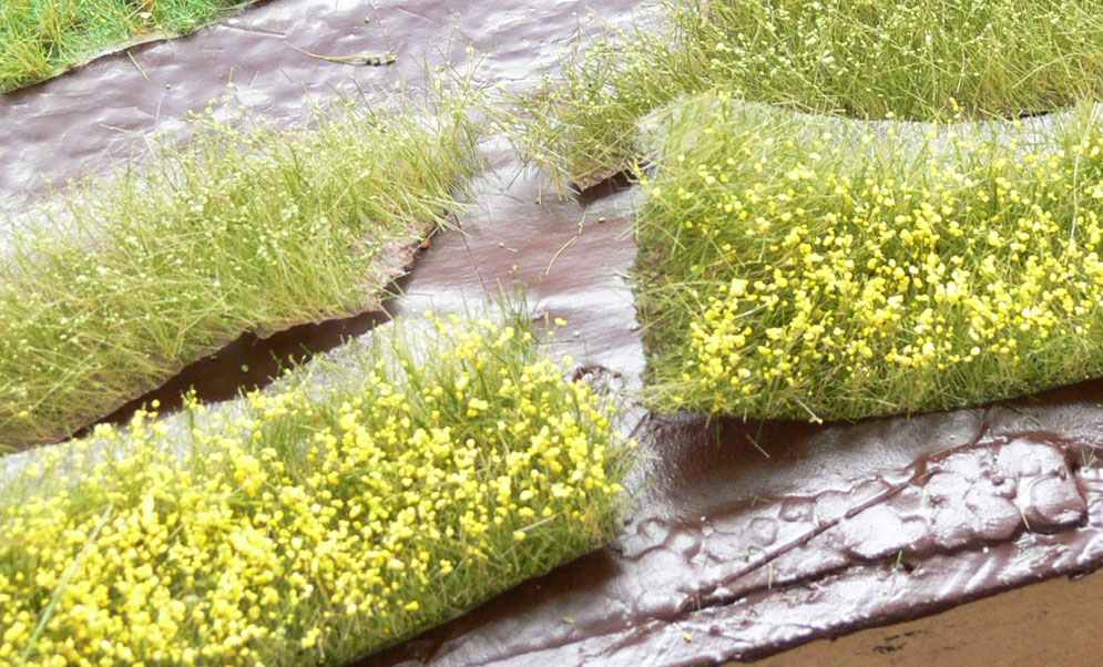

Příspěvekod Mcx » úte 09 črc, 2013 2:07 pm

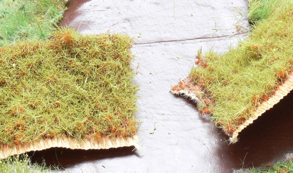

Doplnění k Danovu textu a pokud foliáž někdo neměl v ruce, tak zde roztrhnuté různé druhy foliáží, první je Model Scene, další jsou Polák
to je strukturstat na papírové podložce
Naposledy upravil Mcx dne úte 09 črc, 2013 2:14 pm, celkově upraveno 2
Mcx
Příspěvky: 2832

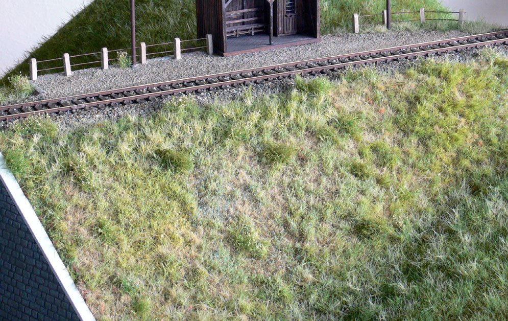

Příspěvekod Mcx » úte 09 črc, 2013 2:12 pm

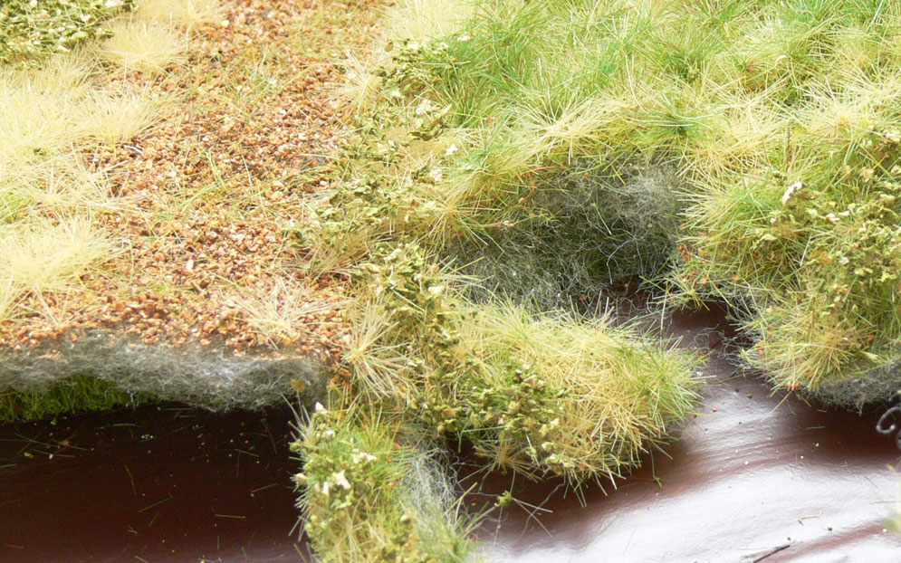

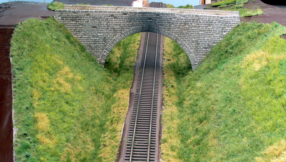

Ale zpět k zastávce Hradec, neuměle nalepené zbytky foliáže prošly přes první flokování - Duvilax byl nanášen kapátkem - kapky do foliáže z různou hustotou kapek podle toho jaký byly cíl zakrytí mezer, přechodů..... První byla směs floků - zbytky z vysávání. Další příjdou na řadu již cílené odstíny, zejména proschlá tráva.
Takže takto před
a takto po flokování

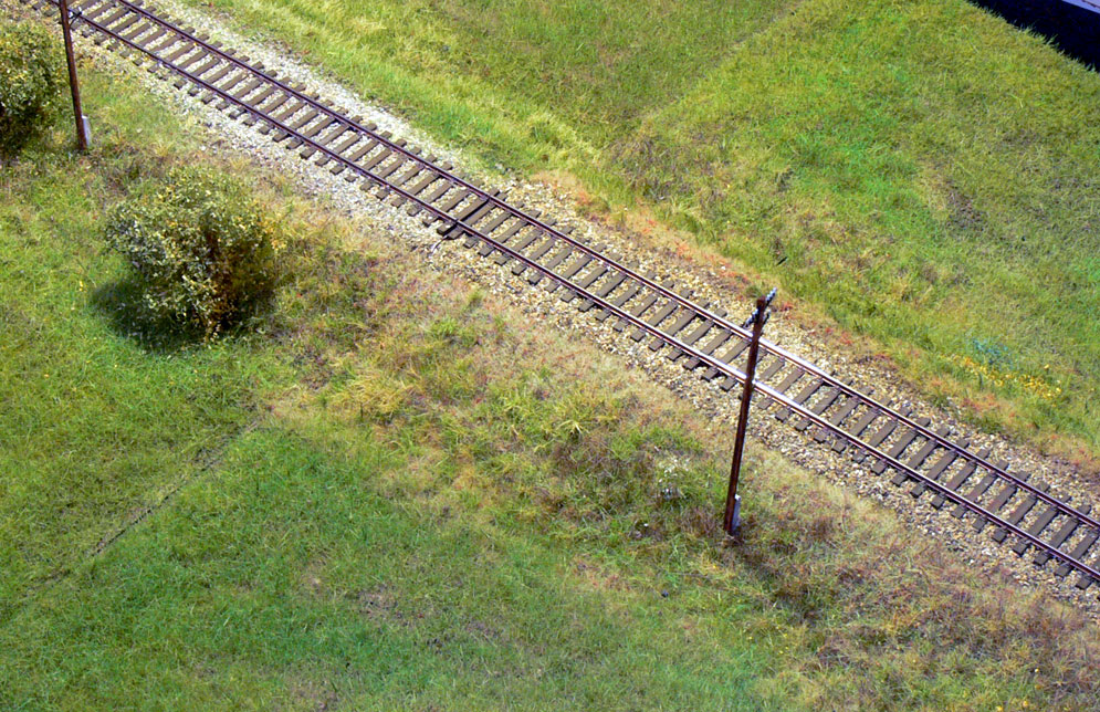

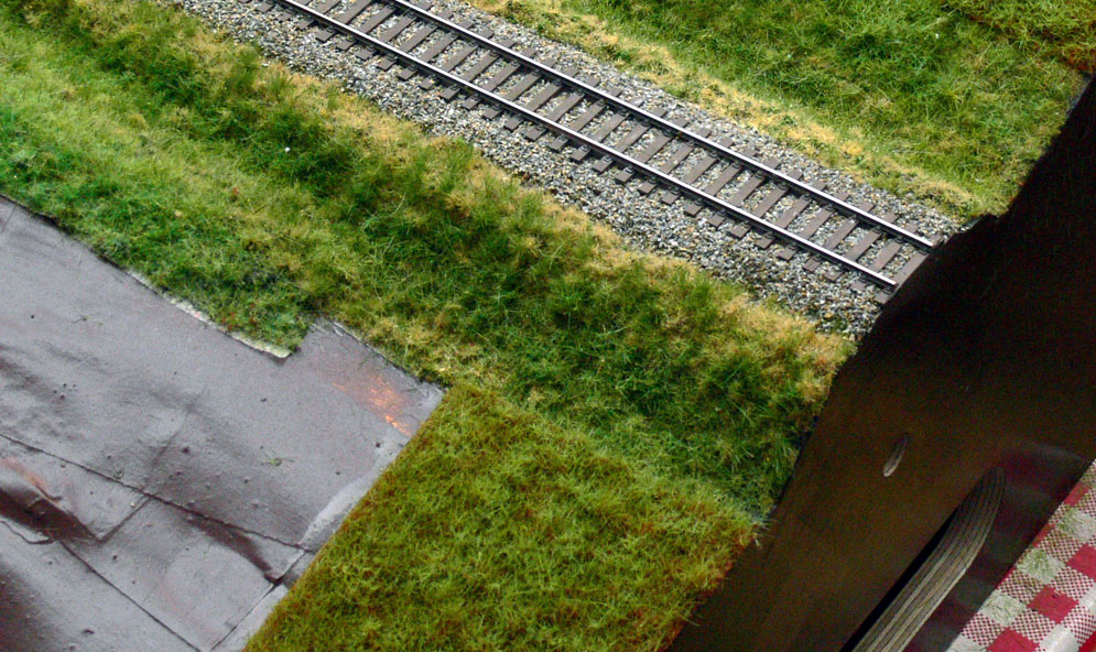

Příspěvekod Mcx » stř 17 črc, 2013 6:04 am

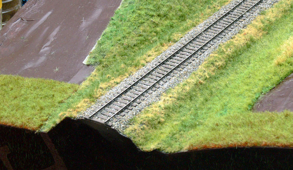

Ještě před odjezdem na dovolenou jsem zasypal trať, tak dvě ukázky jak to vypadá v kombinaci s foliáži. Okolo štěrku je neupravovaná foliáž. Štěrk je směs Polákových štěrků.

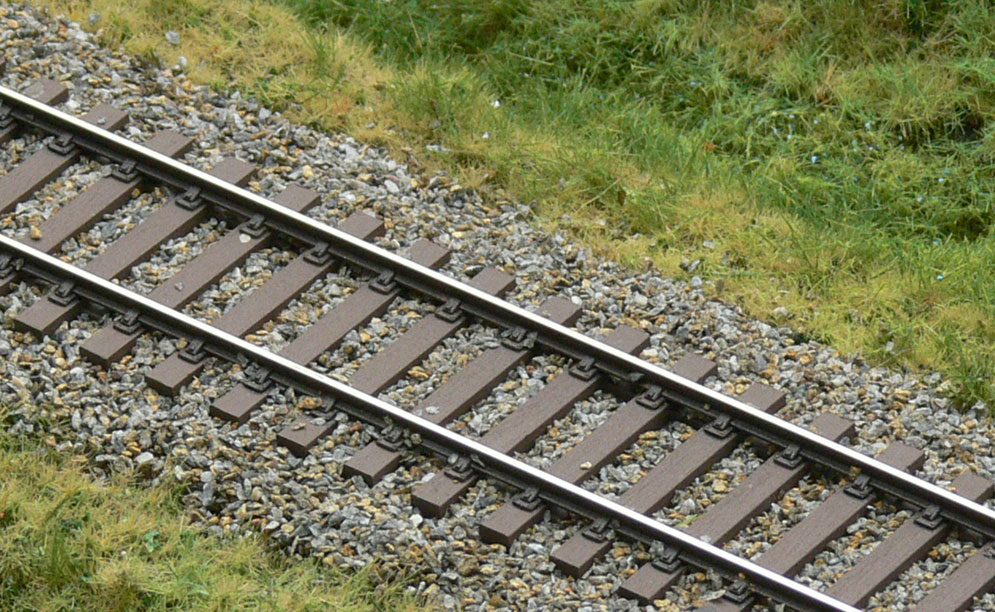

Příspěvekod Mcx » sob 20 črc, 2013 6:17 pm

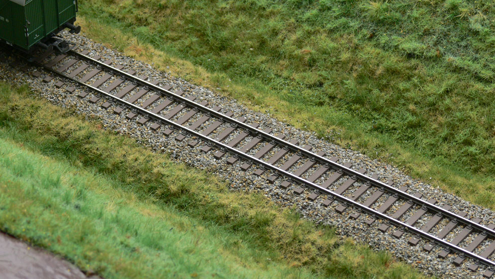

Po týdnu válení se u vody prohlídka štěrkování zastávky. Koleje jsou použity flexi PECO Code 75.

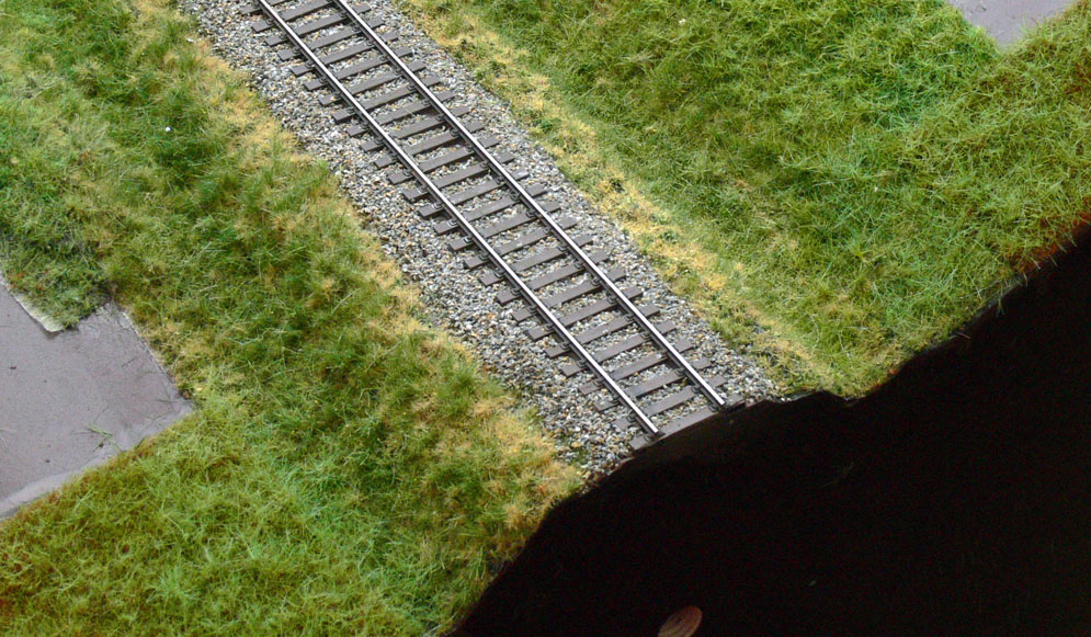

Příspěvekod Mcx » stř 24 črc, 2013 6:25 am

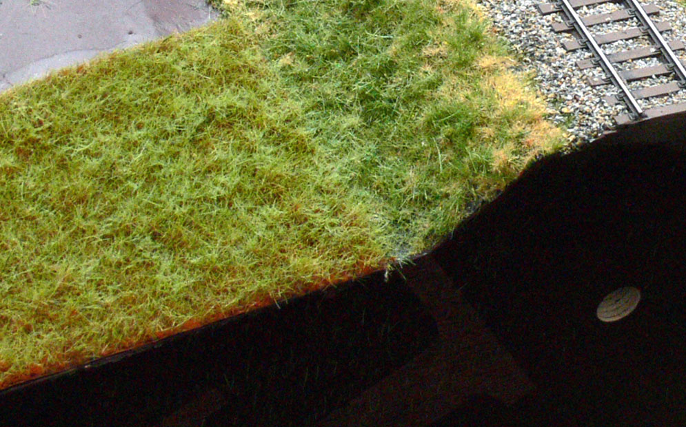

Při stavbě modulů a použití statiky, foliáží..., ale i při starších technologiích je snaha zajistit "nenásilné" barevné změny krajiny mezi moduly. Jednodušší je to v rámci klubu, kde se lze snadněji dohodnout. Při sestavě modulů občasné změny rázu a barevnosti krajiny nevadí, ale nemělo by být - co modul jiný vzhled. Při plánování sestavení moduliště je snaha dát moduly jednoho autora vždy ve větším celku za sebe a tím zajistit přiměřený vzhled.
Na modulu zastávky Hradec je odzkoušena na krajích modulu Polákova foliáž - Strukturstat - hrubý (je to H0), je barevně jednoduchý a s mírným doflokováním nebo dosázením jiné vegetace může tvořit barevný přechod na další modul. Strukturstat je rovněž použit na krajích krátkého návěstního modulu s mostem.
Pro vzhled krajiny máme v pravidlech jednoduchou definici - pozdní léto - tedy zhruba srpen.
(důvodem pro použití je jednoduchost i tam kde je použita na modulu jen foliáž a zdá se že v jednotlivých šaržích stále stejný vzhled - u složitějších foliáží se v rámci výroby trochu mění vzhled, při definování druhů - barev floků pro flokování by asi byl problém dodržet míchací poměr, ale asi by to taky šlo když mám moduly vedle sebe)
Takto to vypadá po prvním flokováním - je nutné překrýt přechod do další foliáže výškově i barevně, takže ještě bude pokračováno, přechod postupně zmizí.
Mcx
Příspěvky: 2832
Re: Moduly OstraMo
Příspěvekod Mcx » stř 24 črc, 2013 1:46 pm
A dnes je to po dalším flokování - flokuje se na nakapaný ředěný Duvilax, hustota kapek podle toho, nakolik chci místo překrýt novými floky. Ještě tam přidám velice jemně suché trávy 6 mm a nechám to tak. Samozřejmě upravit se bude muset opačný okraj do modulu, kde bude pokračovat pokosené nebo podmítnuté pole.
