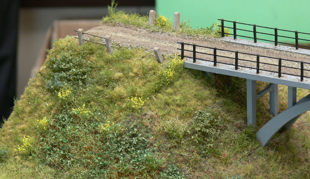

Pár detailů s dokončeným nátěrem zábradlí před mostem a dokončenou cestou.

Příspěvekod mlha » úte 02 črc, 2013 5:54 pm
Milane ta ventra zdechla?Chybí v ní šofík.... :D

Příspěvekod Tkadlec Jaroslav » úte 02 črc, 2013 6:11 pm
ty žlutý kvítka a modrý to je miniatur ,že jo jestli jo tak to je super už jsem objednal na zkoušku .. :wink:

Příspěvekod Mcx » úte 02 črc, 2013 6:28 pm
mlha píše:ta ventra zdechla?Chybí v ní šofík....
Milane, to je dekorace.... no, ale pinďulu dovnitř dávat nebudu, z metru to nepoznáš :lol:

Re: Moduly OstraMo
Příspěvekod Mcx » úte 02 črc, 2013 6:31 pm
Tkadlec Jaroslav píše:žlutý kvítka a modrý to je miniatur
Všechna foliáž, včetně kvítek je Polák, sypané listí do matného laku Duplicolor je taky Naturex F od Poláka, ta kvítka jsem tu už někdy před časem dával foto:

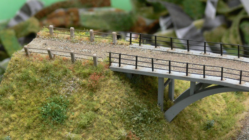

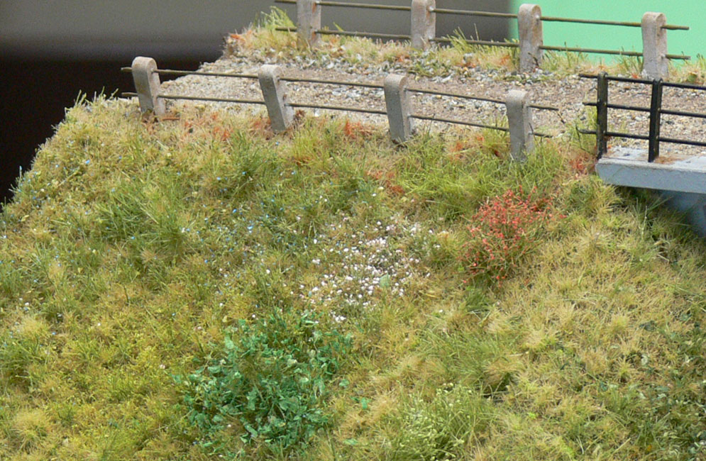

Příspěvekod Mcx » úte 02 črc, 2013 6:46 pm
Ještě jedno foto - foliáže - to jsou kousky o max. velikosti 5x5 cm, 10x3 cm a podobně, různé - většinou neobdělávané louky, na několika místech kousky Strukturstatu (ten je ale moc fádní musí se "krášlit") a do toho vsazované trhané trsy těch kvetoucích rostlin, hodně cikcak na rozhraní foliáží - k optickému rozbití přechodů mezi různými druhy a k tomu je tam na vyšší trávě sypané listí - na fotce na kraji mostu na svahu. Cesta - to je směs, hlína, jemný osátý štěrk s prachem a jemný osátý písek - takový už špinavý, sypané za sucha a pak stříkané ředěným Sportakrylem, pak znovu opravy, úpravy stejnými materiály - není to nijak barveno... pouze čistá příroda, Sportakryl to barevně neovlivní. Přírodní materiály neošetřuji proti plísni... apod. a vždy použiju tak, jak to najdu okolo domu, maximálně osívám různými sítky a na velejemný prach přes punčochu.

Příspěvekod Mcx » úte 02 črc, 2013 6:57 pm
Ještě betonové sloupky JM Detail - nátěr beton - Polák a přes to wash - zemitá hnědá, bez vymývání, trubky mezi sloupky čokoládová matná Agama. A zbývá most - to ještě musím vykoumat, co se mi barevné bude líbit, ale bude to taky úprava pomocí washe.

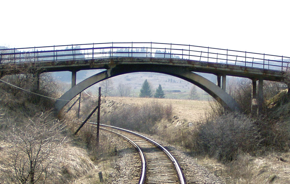

Příspěvekod Mcx » pát 05 črc, 2013 7:37 am
Ještě k betonu a mostu, bohužel mám jedno foto staré 8 let a fotil jsem to tehdy odpoledne, což je v barevnosti ok, ale v protisvětle a to trochu zkreslí barvy. Samozřejmě já potřebuji udělat stav, kdy mostu bylo 30 let a byl začouzený od parního provozu - poznat to je ještě i na fotce. Části mostu neomývané pravidelně deštěm byly asi jak dnes špinavější, na fotce je vidět, že do konstrukce zatéká a špína je místy odplavená vodou, v mém modelovaném období to ještě nebude :lol: .
Toto je stav v roce 2005 :)
