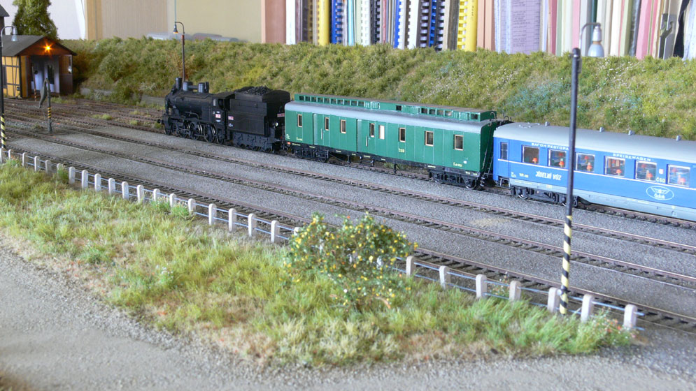

Lehce hlínou přesypaná louka nad tratí

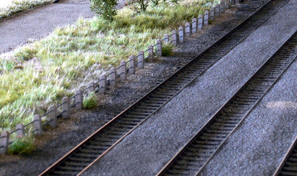

louka pod tratí, při pohledu zešikma to moc není poznat, že je lehce sypnutá hlínou, ale zabrání to případném lesku Duvilaxu, při určité úhlu osvětlení
detail na louku pod tratí s lehkým hliněným dosypem
nástupiště v Lipové , zde byla první vrstva prachu sypaná do hnědého Balakrylu, po zaschnutí se na sucho dosypával podle potřeby další se zátřikem Sportakrylem, "zábradlí" bylo sázeno tři roky po nástupišti a dosypáváno hlínou a jemným štěrkem do foliáže a zase přestřik Sportakryl, bez jakýchkoliv map
