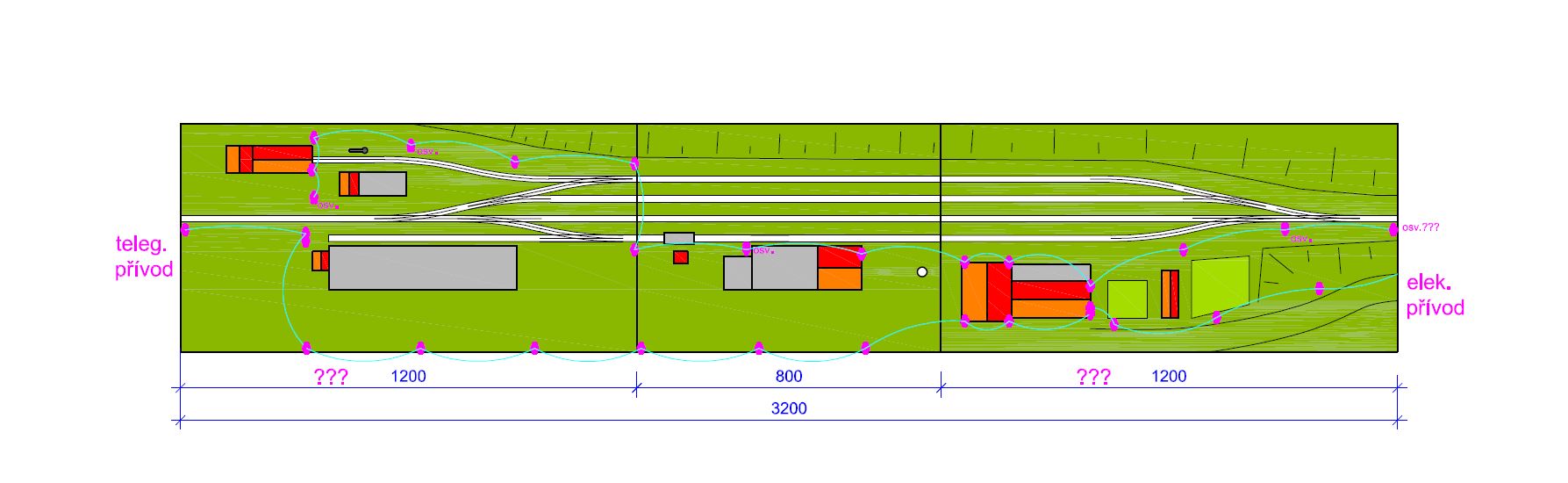

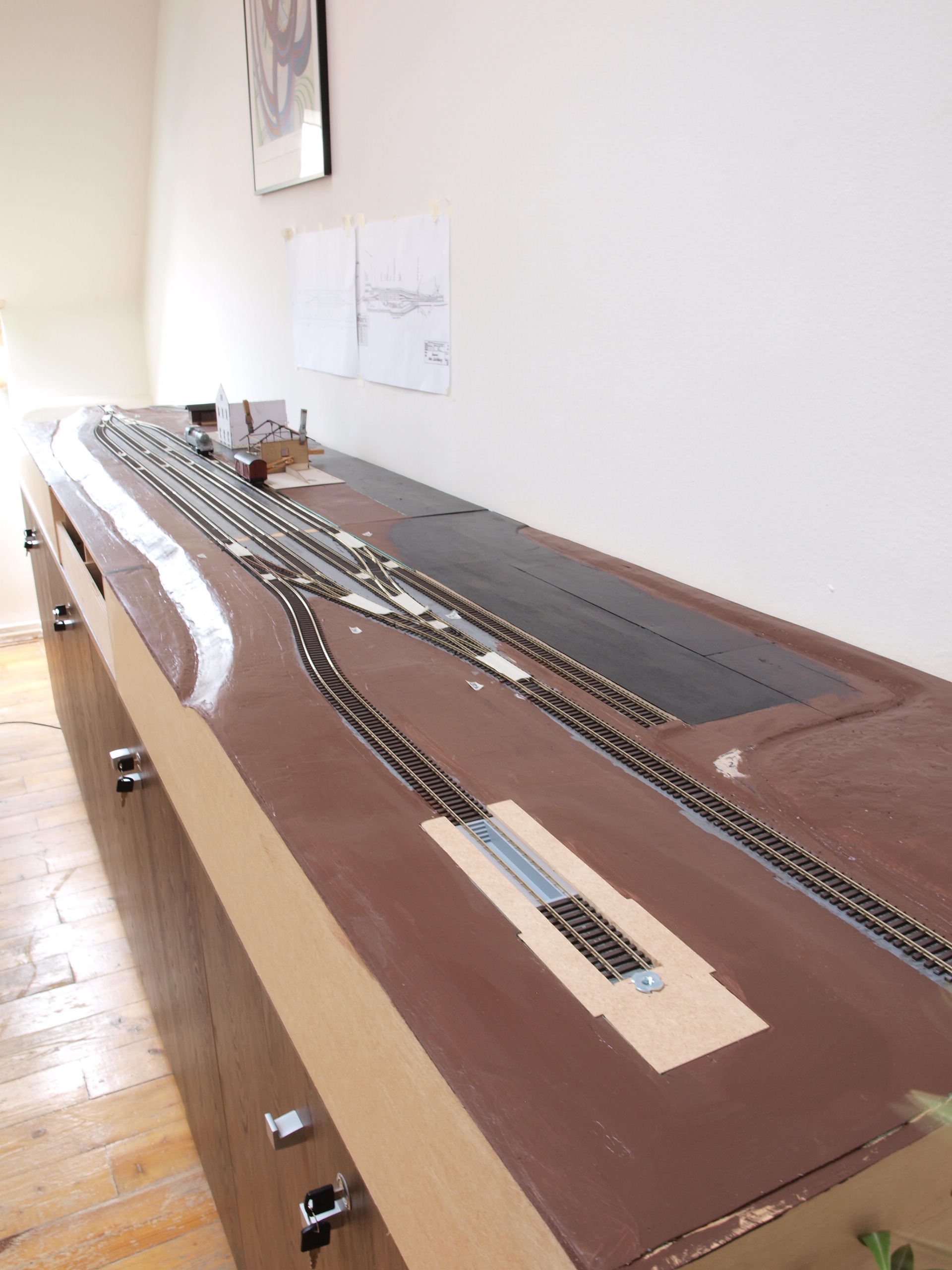

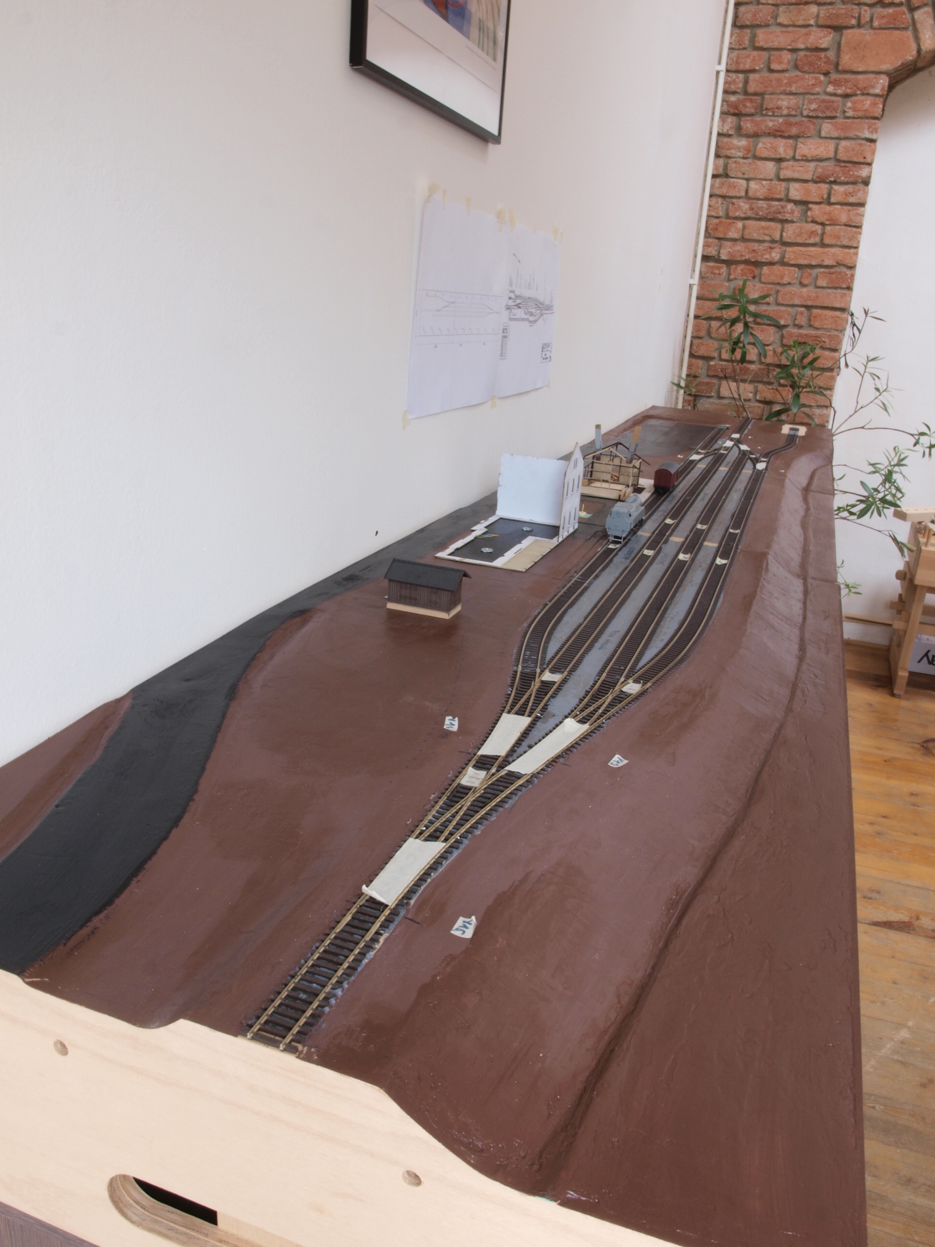

Tak jsme se zatím výšku modulů rozhodl neřešit a nechám je stát na komodách, které mam. Tedy cca 1100mm nad podlahou TK(temeno kolejnice). Rozhodl jsme se, že ale musím celý model ochránit před dětmi a prachem. Popíši později až budu mít tuto část více rozpracovanou a né jen výkresy. Povedlo se mi, ale dokončit nejhrubší terén a naznačit krajinný reliéf na bocích modulu. Přikládám fotky. Čím se ale teď trápím, je telegrafní rozvod a elektrické rozvody drážního osvětlení. Nepovedlo se mi nikde dohledat, kdy bylo po válce připojeno nádraží, ale chci si ho večer rozsvítit. Nemáte nějaké podklady na nějaké pravidla rozvodů tel. vedení?
pohled do stanice od města
pohled přes výtopnu

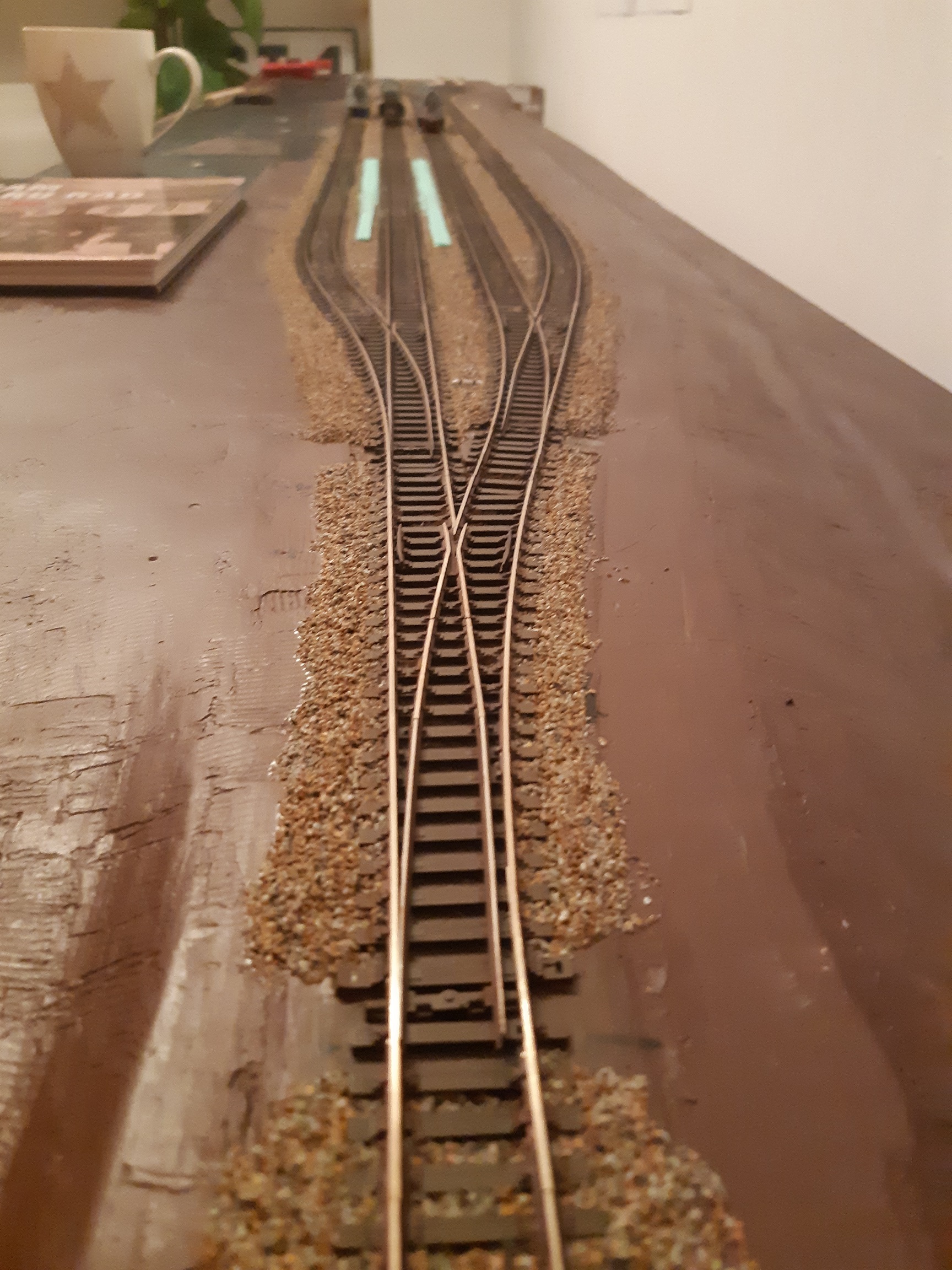

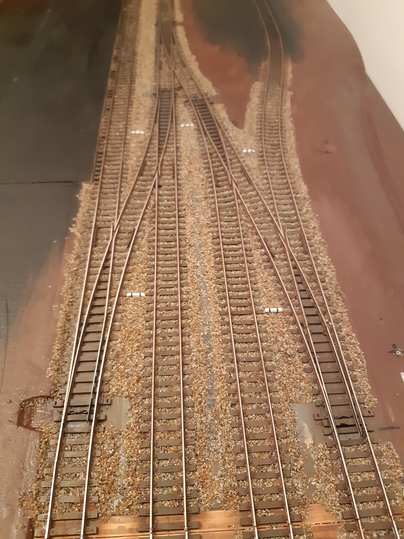

Tak další drobný pokrok, povedlo se mi zaštěrkovat na hrubo koleje.Vše zatím sjízdné, ale ještě mě čekají výhybky. Tápu v elektrických rozvodech telegrafu soupů a napájení drážních světel. Připravuji nějaké zakrytování a nasvícení modulů, ale to až příště.
detail
zatím na hrubo

Nechci bejt hnusnej, ale nemá ten štěrk nějak opticky moc velké zrno?

Štěrk do kolejového lože je podle normy frakce 32 - 64 mm. Za starých časů se zvlášť na lokálkách do kolejí dávalo kdeco, ale určitě by to nemělo být hrubší, když už, tak jemnější, a nanejvýš do začátku epochy III. Takže v H0 0,37 - 0,74 mm, v TT 0,27 - 0,54 mm, v N 0,2 - 0,4 mm.
