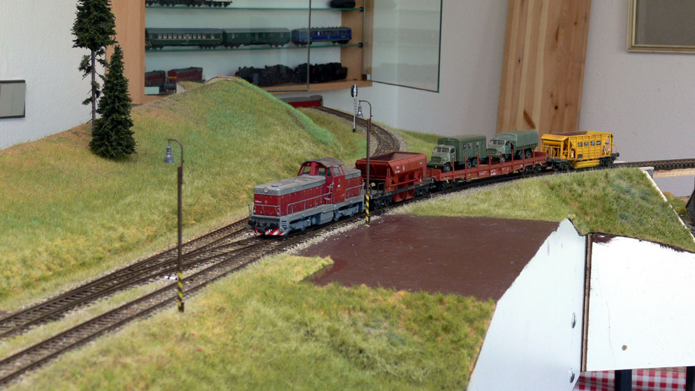

Venku zase začalo pršet a tak jsem spojil první dva díly Moravy, abych se podíval co jsem na kterém dělal jinak. No a je tam poznat vývoj, ale v tomto je flok super - nakape se Duvilax a někde přijde trochu zelenožluté někde suché trávy a vzniknou měkké přechody. Teď už je to taková pohoda - je možné se věnovat pomalu detailům není to flokování 120 cm dlouhého dílu.
v pozadí složená Lipová v přepravních čelech, mimo návěstní moduly zatím tak jak přijela z Vratimova, ten strom vpravo je opravdu jen vzorek toho co je v krabici, osázení bude další oříšek :roll:, ten hnědý plácek - tam bude budova - stavědlo/strážní domek + nějaká malá zahrádka s takovou dřevěnou boudou, dnes jsou vidět zbytky jen, když opadne listí
a už se dá na Moravě i fotit :o je to se svahem, má to pozadí, nemusím tam dávat modré obláčky :) a až tam bude část lesa možná i Tomáš Bartoš řekne, že to nějaké pozadí a hloubku má :)

Vyrazil jsem v ranním sluníčku zkontrolovat včerejší večerní, asi půlhodinovou práci na dílu Moravy "C" a "D". Možná bude pro někoho zajímavý pohled na díl "D" po prvním flokování v ostrém ranním slunci - proti světlu a po světle. Je tam flok Polák podsyp hnědá, zelenožlutá a suché jehličí - 2mm a do toho částečně luční zeleň 6 mm. Je to základ pro další flokování. Krajina byla pouze hnědá - Balakryl tmavě hnědý, lepeno skoro neředěným Duvilaxem LS-50. Modul byl pro lepší práci nakloněn podle sklonu terénu (to je výhoda modulů :D , mimo to že jsem ho mohl obcházet kolem dokolo na stole). Stopy tvarování terénu - spoje mezi deskami polystyrenu se dalším strukturovaným flokováním částečně ztratí - hrany, zůstane jen zvlnění terénu. Původní záměr byl dát na svahy foliáž, ale nemám ji doma (nemám té správné :D dost, jiných je ...) a tak s využitím náklonu tam bude flok.
Dašku - to jsou výsledky instruktáže v Kunčicích 8)

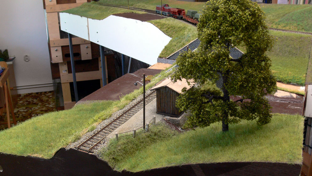

Dnes jen krátká ukázka ladění kombinace flokování a foliáže dílu "C" odbočky Morava, vlevo ten svah ještě není zaschlý, ještě to bude vyžadovat další úpravy, ale už se blíží, kdy budu spokojený. Budova zastávky je stále bez střešní krytiny. Jinak do louky pod náspem ještě půjdou na závěr kvetoucí byliny.....

Dnes jsem si vyzkoušel sestavení celé odbočky Morava ve stavu nedokončeného flokování a okolo řeky i foliáže. Jen takové "zkontrolování" vzhledu s vědomím toho, že jsou rozdíly mezi díly z pohledu jak daleko bylo dotaženo flokování - tedy které floky již byly na krajinu použity, takže místy jsou z toho důvodu zřetelné odstínové rozdíly.
Boky modulů jsou v "surovém" stavu, budou finalizovány tmavě hnědým Balakrylem dle doproučení OstraMo. Výstupem z flokování Moravy bude pro OstraMo doporučení odstínů a délek floků pro rozhraní modulů.
Stromy jsou - pokusné :D v konečném stavu se jejich počet bude pohybovat okolo 70 ks.
Chybí zcela mosty, pilíře a opěrné zdi jsou nedokončeny barevně.
