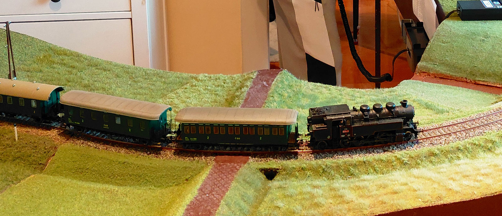

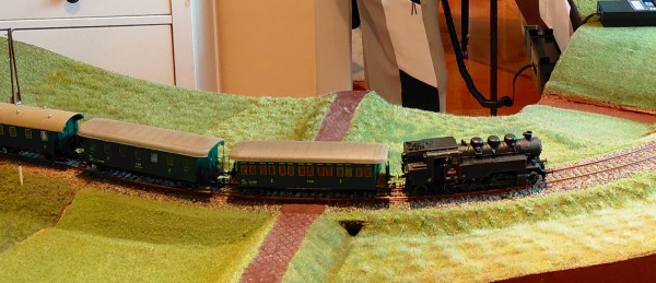

Vzhledem k tomu, že se již na R550 jezdilo, tak tady foto - poslední vůz je na R700, vozy mají zkracované spřáhlo na R600, je vidět že tady to vychází tak akorát i při tažení je to nárazník na nárazník, u lokomotivy je vůle větší - je tam leptaný hák.

Ty protisměrné oblouky bez mezipřímé vypadají dost strašidelně, ale o to to asi víc potěší, když tam projede vše, co má. :D
