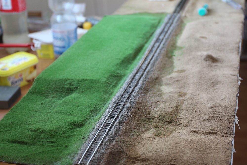

U Mnitky jsem si koupil černou krabičku na statickou trávu a sešlo se to přesně s časem na modelaření. V práci je trošku volnějí, až moc překvapivě, tak jsem vyrazil na kole na objížďku za Pardubice kde by se tak dala nabrat vhodná hlína. Kupa se našla, šup s ní domů, přesít a usušit.
To se povedlo, moduly byli v hnědé tak stačilo přetřít lepidlem, posypat hlínou a jít do práce :D chvilku to leželo, mezi tím jsem si udělal sypátko a hned jsem jej vyzkoušel.
výsledek na fotce:
jen mě teda překvapilo jak ta statická tráva zvýraznila povrch. Polyš na oko dobrý, po ubrouskách taky dobrý, po natření taky dobrý, hlína OK a teď statika ukázala všechno :D

Příspěvekod mnitka » pon 08 srp, 2016 8:37 am
To dá rozum, že každá "nepřírodnost" se takhle projeví. Spraví to jen další vrstvy statiky, nebo všechno pryč a znovu vytvarovat terén s větší pečlivostí.
Doporučoval bych nebýt tolik hrrrrrrrrrr. :wink:

Příspěvekod mlha » pon 08 srp, 2016 9:05 am
co tak trochu keřů, ty by ten zlom taky schovaly. Jak píše mnitka, trochu se vyhraj s terénem

Příspěvekod VojtikJ » pon 08 srp, 2016 10:05 am
tak je to jeden z prvních pokusů o trávu. Na kolejišti jsem dělal terén z kratónu a papíru a tady prvně z polystyrénu. Trafopájku nemám. Né dólu nic nepůjde :D . To se schová v porostu :)
Reším z čeho udělat nejvhodnější násypku na statickou trávu. Přiložená mřížka je moc velká, jen to na ní položím a všechno propadne aniž bych to zapl :D Zabavil jsem doma sítko, velikost je dobrá, ale asi to chce mít uzavíratelnou nádobku.
