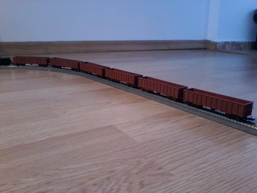

Jezdíme... ještě doladit spřáhla a trošku zatížit vozy a mohlo by bejt...
časem se pořídí i kovový dvojkolí a další bratříčci :)

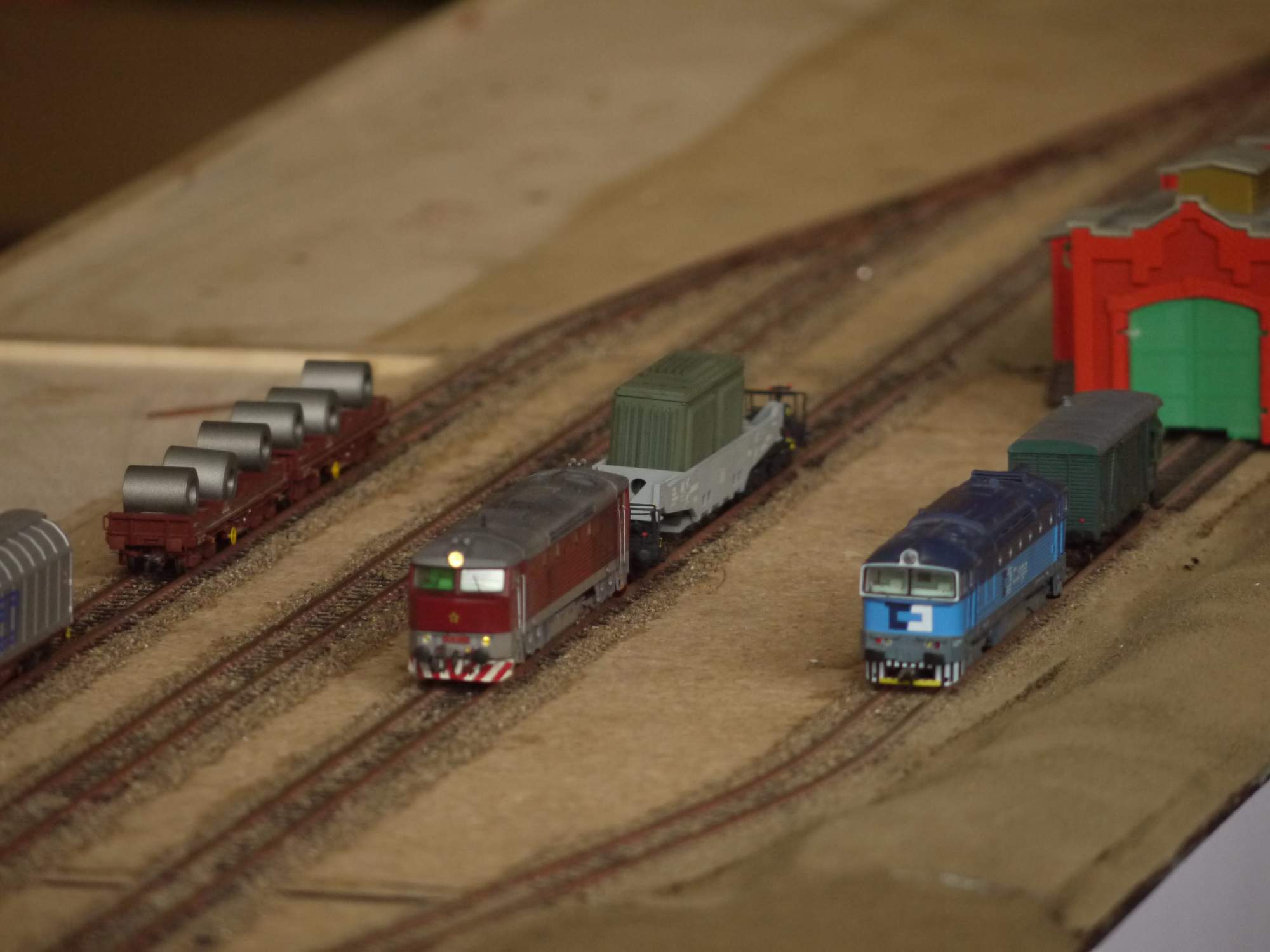

já si od Radka s dovolením vypůjčím fotku, zjistil jsem že nemám ani jednu fotku kde by bylo vidět celé nádraží :lol:
Obrázek (šikovnej si poradí)
kdo ne tak odkaz na rajče

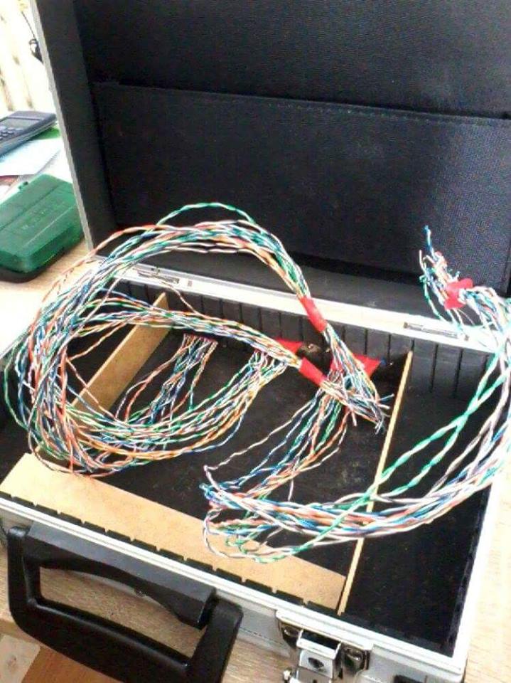

1. ovládací panel? Ten co jsem měl byl čistě provizorní, výhybky byli na páčku (přestavník MP1 od MTB). Počítám s nimi dál. Staniční světla, osvětlení perónu, budov (interiéru) páčky. Přes mikrospínače u přestavníku mít ohlasy že došel do polohy. Zjistil jsem že na tu délku stanice to už chce.
Dál je potřeba zapojit návěstidla, přejezd. Kamarád něco už vymejšlí.
Ale, jak udělat samostatný panel? Napadlo mě jej dát do kufru a přes CANONY propojit panel s nádražím.
Názor?
Mě to připadá jako dobrý nápad, dají se použít obě víka.

mohu-li doporučit, tak ovládací panel mírně odsuň. Měj ho nachystaný, naprojektovaný a vymyšlený, ale počkej, jestli ještě nebudou změny. Co se kabeláže týká, já preferuji minimum drátů, a tedy sériové sběrnice. :)
2. Lze řešit servem a pákovým mechanismem pod deskou ovládaným servotesterem - zapojení za pár Kč anebo z E-bay. Samozřejmě, pokud bys měl i veksle na serva, tak by se vrata připojila jako další výhybka.
3. Důkladně srovnej všechny koleje (zkontroluj vložením 12mm hlazenky), dolaď geometrii, ověř průjezdné profily vzhledem ke stavbám, a pak štěrkuj. A dej si na čas - lepší dva měsíce štěrkovat pomalým nasypáváním kávovou lžičkou a ometáním jednotlivých šutříků štětcem, než to odfláknout za víkend a mít kamení na pražcích anebo dokonce přilepené na prutech. Jako někdo... :|

fotka je ze: http://libosh.rajce.idnes.cz/Ostrava_Zalom_2016_3/
děkuji za pujčení

ovládacím pultem se potřebuju nakopnout do další stavby :D vymyšlený je. Jen vyladit detajly... největší problém je kde sehnat vhodný materiál na desku (ještě jsem neměl štěstí abych sehnal plastový (PSH desky?) desky, věděl bych co s tím kdyby to bylo ve větším množstvím)
copak pohon vrat :D to by šlo... jen zprovoznit samotný vrata..
tak koleje průjezdný jsou, díky frantovi máme jak změřit průjezdný profily :) a rovný jak když střelí zas nepotřebuju, musí to být v mezích :D stačí že přechody jsou OK :) štěrkování zkouším na malých kouskách, který použiju na poličku :D

já si myslím že to byl dobrej nápad to udělat v kufříku :)
