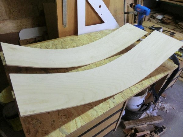

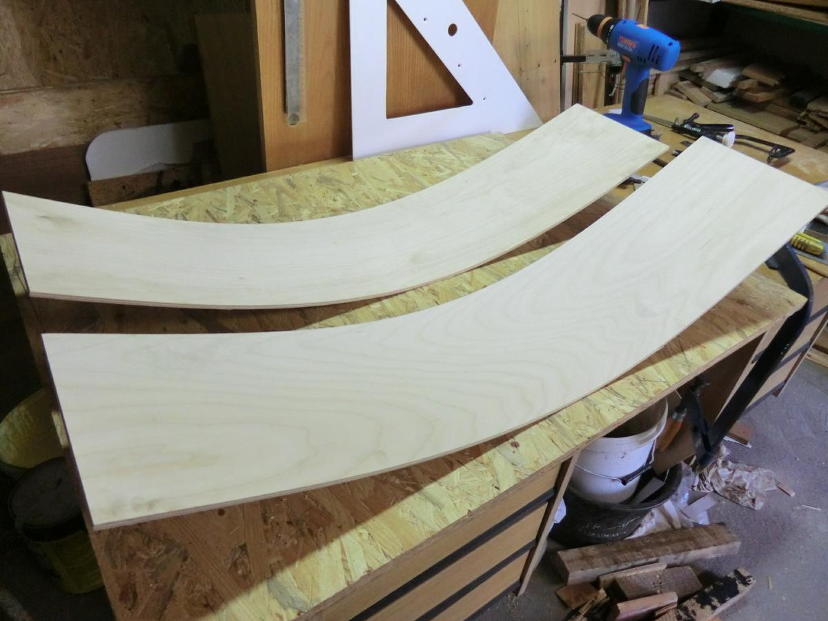

tentokrát se na vás obracím s otázkou: Jak spolehlivě přilepit bočnice obloukového modulu?
Konstrukce je (jak vidno) převzatá z Brna, překližka na bočnice má 3mm. Bude stačit přilepit Duvilaxem / Soudalem 60A a přihřebíčkovat? Anebo jiné lepidlo a přichycení? A má cenu bočnice předem ohýbat takto na modulu, namáčet, pářit anebo s ní dělat jiné vylomeniny?
Díky za pomoc, Radek

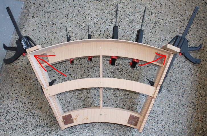

Ahoj, pokud vím, u nás se to takto dělá bez předohýbání. Jen v místech šipek je dobré podpořit spoj bočnice/čelo vlepenými hranolky. 3mm přihřebíčkovaná lepená překližka se na oblouku trvale udrží bez předtvarování.

Kdyby jsi obkoukal něco i jinde než jen v Brně, a nevynylézal znovu kolo, tak by jsi vyrobil čela o 6 mm kratší a bočnice bys měl naložené a né vložené.
Když nalepím naloženou bočnici na 15 mm čelo, tak na to stačí Duvilax. Jako u nás vlastně na všechno. :D

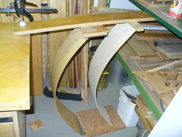

Pro doplnění máme bočnice 5 mm a neohýbáme je předem. Jeden takový pokus jsem v začátcích udělal a nedopadlo to. :oops:

Myslím jako jediný u nás jsem bočnice ohýbal- a to tak,že jsem je na chvíli namočil do vody, pak zafixoval do oblouku- po týdnu vysušení to zůstalo prohlé,lépe se s tím pracovalo... (lepidlo+hřebíčky),a nemusí se svěrkovat.. (překližka 5mm)
Nicméňe nutnost to není-jde to i bez toho...
...je na každém,jakou cestu zvolí,variant je mnoho... :wink:

Ten mrak svěrek a klipsů tam není z důvodu prohnutí bočnice, ale přitahuje bočnici k 5 cm širokému pásku. Vzájemným slepením těchto dvou pásků překližky vzniká pevný celek, který je ke zbytku modulu připojen jen na čelech a třech výkližcích z žeber. Ty klipsy zajišťují, jednak, že se to slepí v požadovaném tvaru plynulého oblouku a za druhé, že ve spoji zůstane pokud možno co nejméně lepidla. Všichni přece víme, že pevnost spoje je dána daleko více přesností spojení, než množstvím lepidla.
Pokud se to provede tímto způsobem, pak výsledný celek je s minimem vnitřního napětí a nehrozí, že se modul rozpochoduje (například při dopravě, kdy teploty oscilují od -20°C do +80 °C), nebo při skladování.

Ferda: Zkracování normočela nepovažuji za dobré ani nutné, neboť u nás jsou čela vlastně dvojitá. Kostra je nejdřív slepena s konstrukčními čely, ta jsou případně srovnána kvůli geometrii (viz stránka dozadu), a teprve na ně přijde normočelo. Takže bočnice konstrukční čelo přeplátovává, nicméně chybí tam právě ten hranolek zmíněný výše.

V TT velikosti (malé poloměry) a danné konstrukci modulu je (oblouková kontrukce) je problematické bezproblémově ohnout 5mm překližku a připevnit k modulu (obvzláště u R700)...proto se řešilo to předohýbání....ale já jsem to zvládl bez toho ohýbání a za pomocí lepidla a lehkého přitlučení hřebíčky šikmo zatlučenými plus svěrky samozřejmě.
Takže Radku neboj se toho a jdi do toho...
