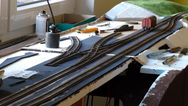

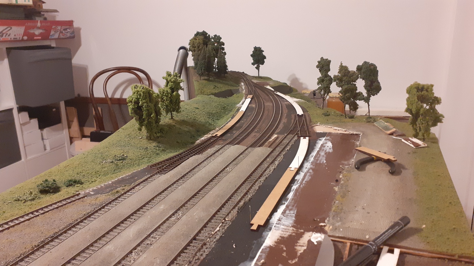

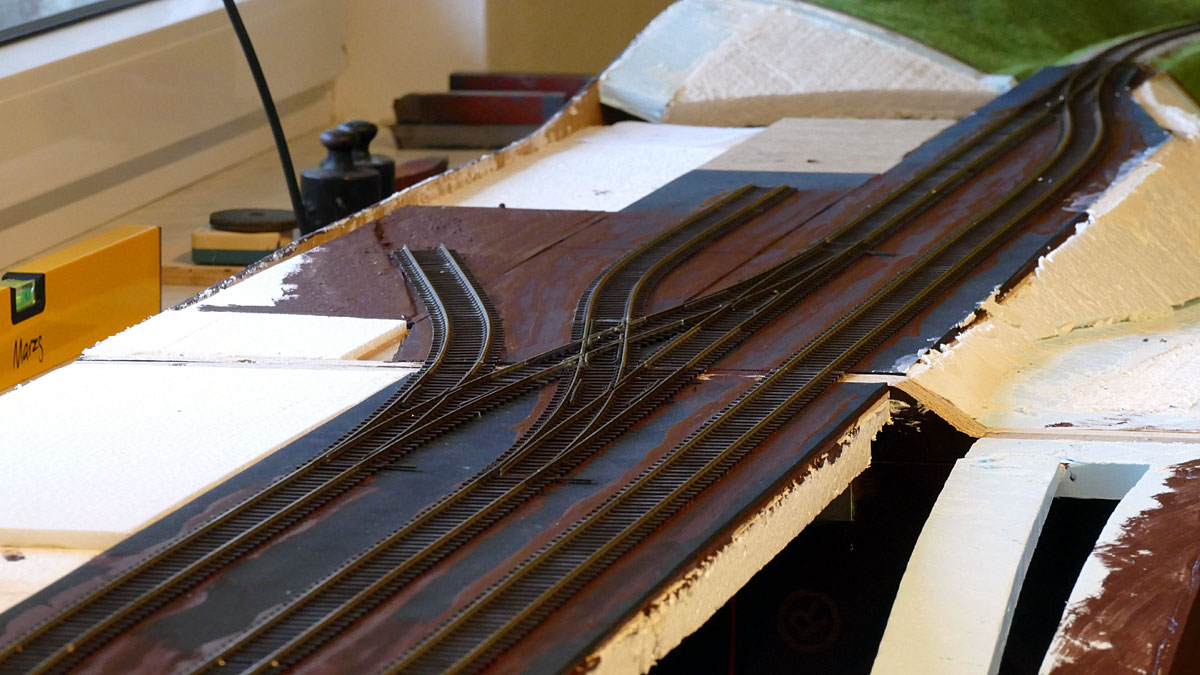

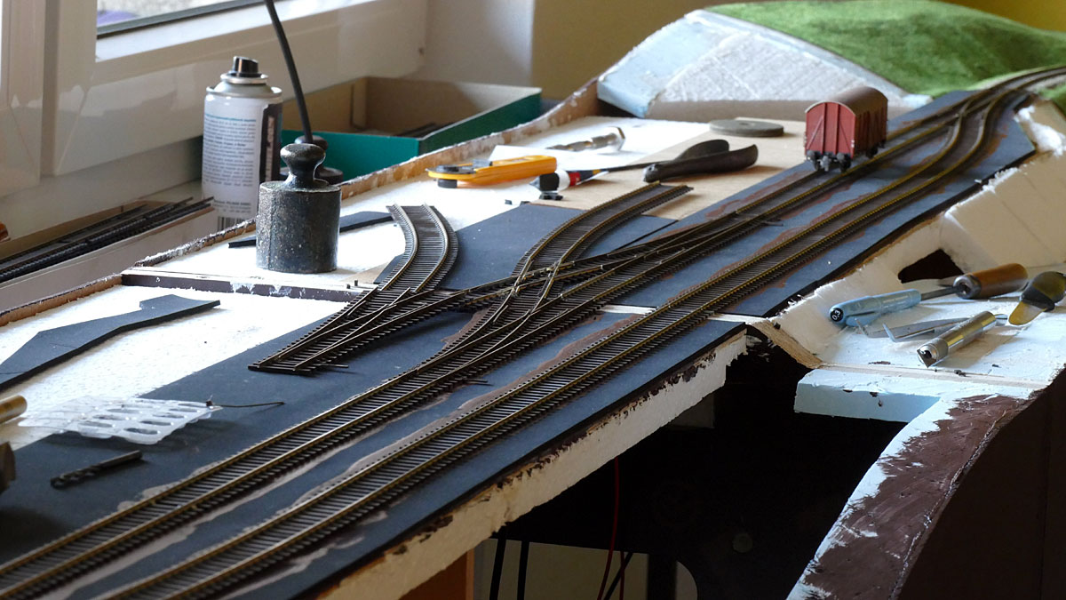

Postupnými kroky k dokončení pokládky kolejí. Nic není jednoduché a s výhybkami Tillig už vůbec ne, opět upadlo na jedné výhybce upevnění jazyku do táhla - je to vybroušené z kolejnice a ohnuté, nejjednodušší řešení pro výrobce, ale řešení poněkud nespolehlivé. Takže ohnu pružinový fosforbronz 0,3 mma bude se letovat na jazyk náhrada - pěkná zábava na již položené výhybce. Upadávající přívody k srdcovkám, u nových výhybek je to již změněno, u dva roky starých to radši rovnou letuji, protože upadlo jich již několik. Prostě takové trochu zmetky. Za ty peníze, co bychom chtěli.
Ale zpět k pokládce, položena křižovatka, obě výhybky na kolej č. 1 a vyměřováno je dále, na rozhraní dvou dílů je kolejivo lepeno vteřiovým lepidlem, zbytek opět hnědým Balakrylem:
a dalo by se říci - je položeno, zbývá proletovat množství styků, tam kde nemá být vodivost přijde opět vteřinovka mezi kolejnice - zabránění posuvu a kontaktu, pak vytáhnout moduly, postavit si je na stůl a ze spodní strany propojit napájení všech kolejnic, udělat napájení modulů, až potom přijdou na řadu přestavníky, pro zajištění průjezdnosti bude jedna kolej se zafixovanými výhybkami a srdcovkami připojenými přímo na rozvod napájení, takže přes nedokončenou stanici půjde projet.
tady ještě bližší pohled na odbočení k rampě, včetně čelní rampy - kusá kolej do leva a druhá vpravo ke skladišti, pruské skladiště, to je skladiště pro přistavení jednoho krátkého vozu, delší rampa tam není

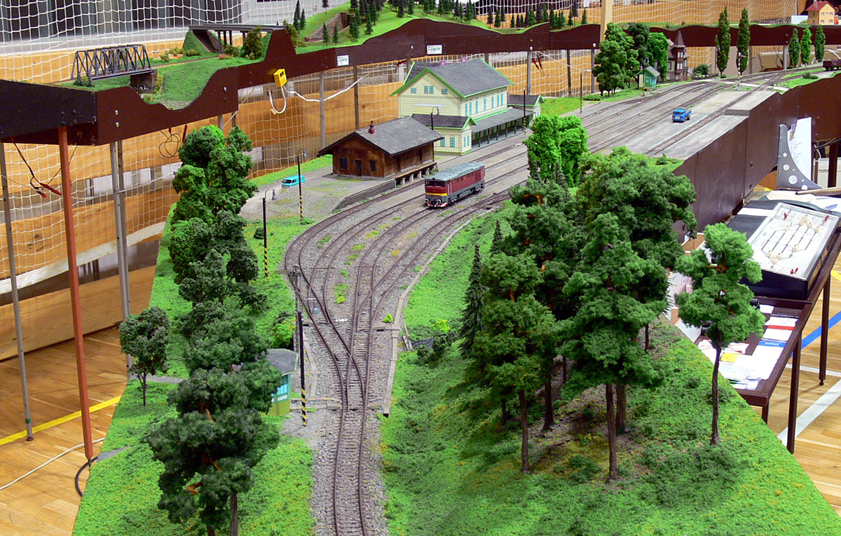

Rekonstrukce Jeseníku zrála již delší dobu, stanice vznikla před 17 lety a své na mnohých modulových setkáních měla za sebou. Diskuze se vedla zda stavět jako novostavbu nebo rekonstrukce. nakonec zvítězil názor rekonstrukce. A tak teď u Tomáše dochází k úpravám obou zhlaví. Výhybky PECO střední jsou nahrazovány většinou Tillig EW3, je upravována geometrie zhlaví - odstraněny malé poloměry např. na manipulační kolej č.5. Vyměněny budou budovy, revitalizována krajina, stanice dostane nový ovládací pult, již bez přepínačů pro analog.
Takto to vypadalo před 13 lety

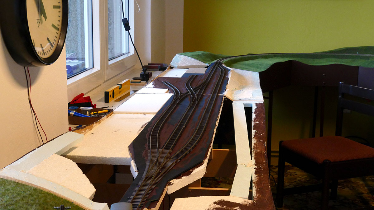

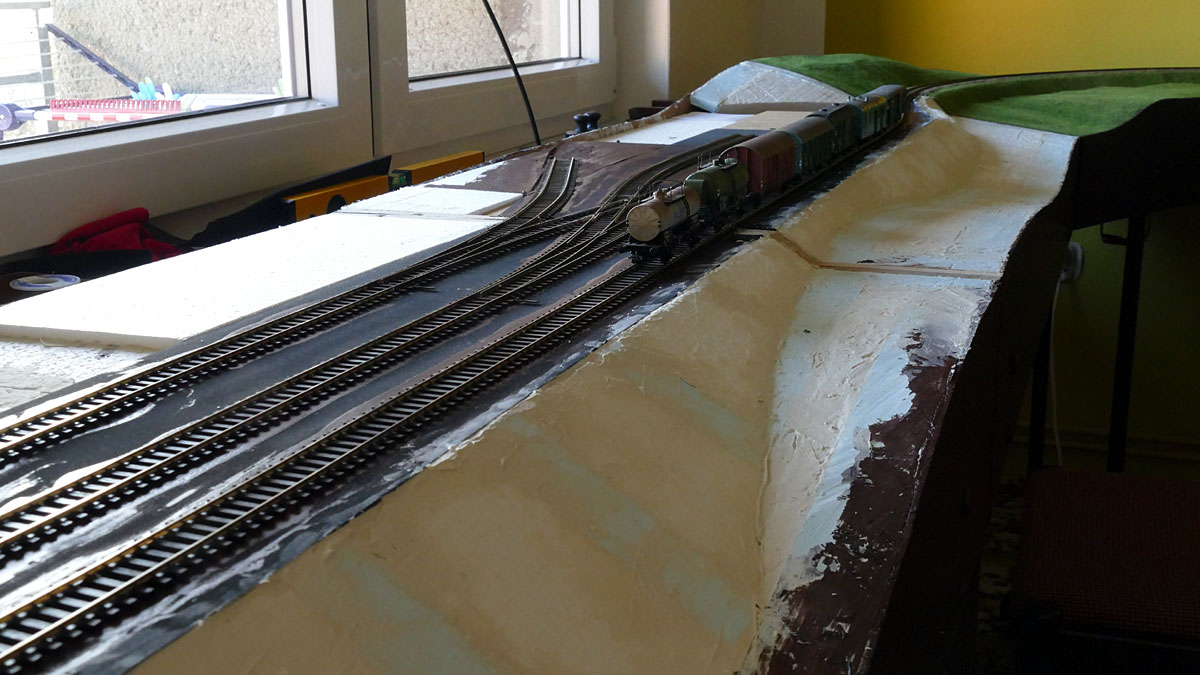

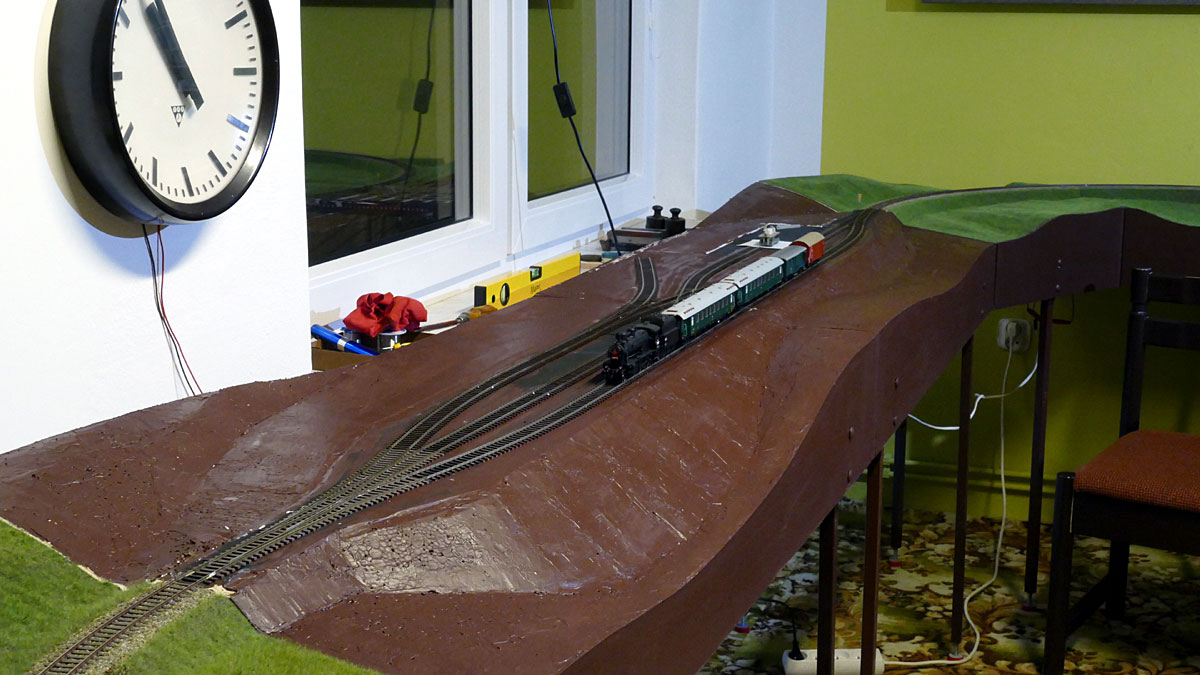

Na "domácí modulové" stanici došlo na dobu ledovou - svahy proti staniční budově jsou téměř dokončeny, místy je násep pěkně vysoký - stanice postavená na "rovině" tedy modulu s rozhraním F-F v "absolutní rovině" (je to vůbec někde, aby tam nebyl aspoň kousek nasypané staniční pláně ???) je nudná.
spotřeba Ostafixu je dost velká, tady pohled na vyšší část náspu stanice
a ještě pohled opačným směrem, vlevo za manipulční kolejí bude nakládací plocha, no klasická pruská stanice by měla mít tuto část vydlážděnou dlažbou zvanou "kočíčí hlavy", stejně tak rampa, našel jsem jedině od Noch 60314, asi to nebude ono.

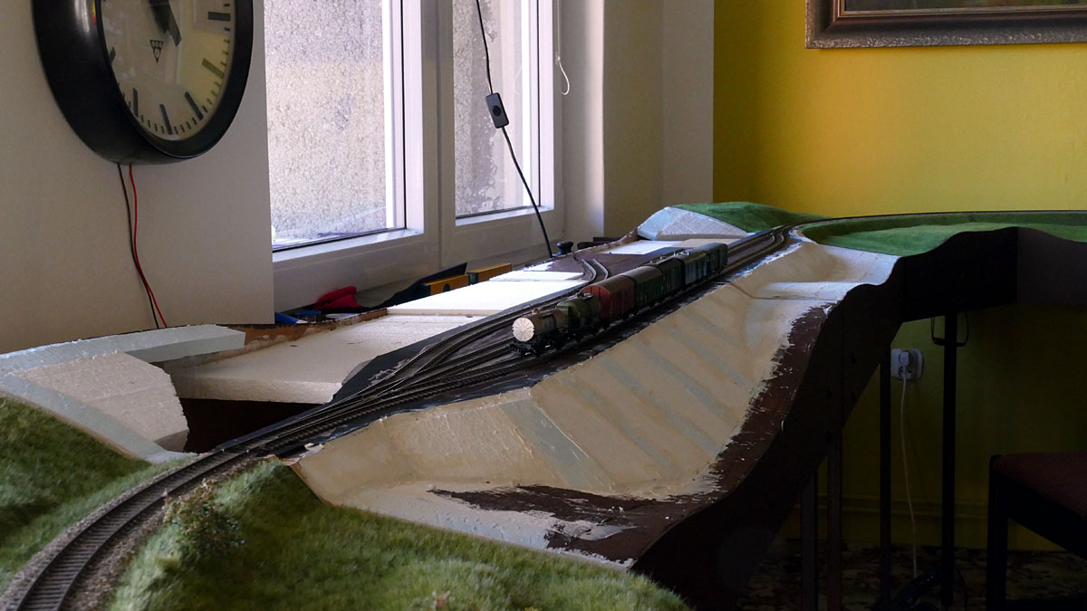

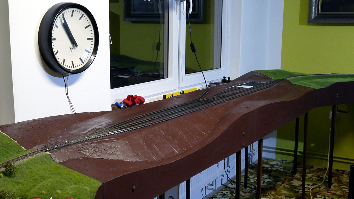

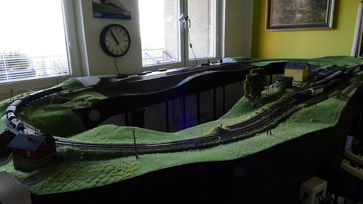

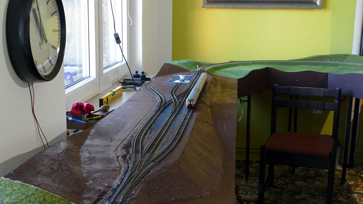

Doba bílá - ledová trvala jen krátce a byla nahrazena dobou hnědou - zemitou, příprava terénu na další práce

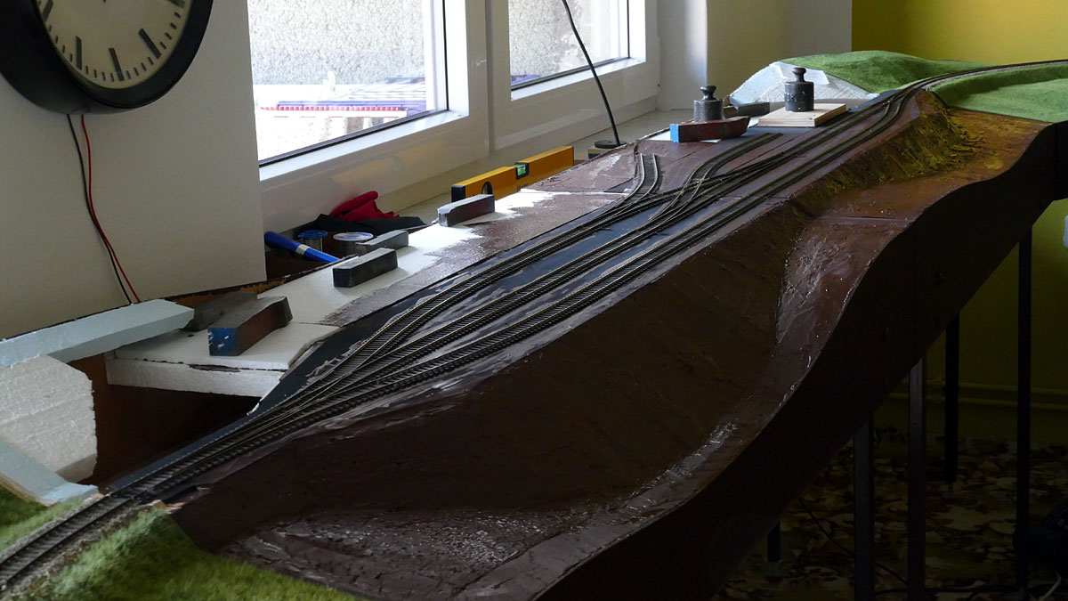

a ještě z jiného úhlu, zatím je to mokré, nátěr Balakrylem jako podklad před flokování, případně sypáním hlíny, či lepením foliáže, zároveň tak jsou zřetelněji vidět případné terénní nedostatky - takže nůž, Ostafix a znovu Balakryl
a celkový pohled jak stanice zapadla do domácího okruhu

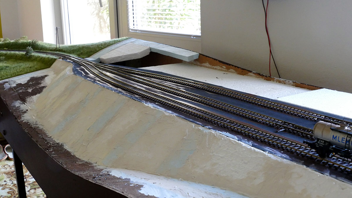

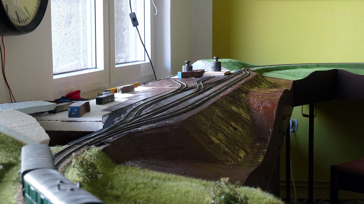

Rychle postoupilo dokončení terénu na straně staniční budovy, Ostafix vyšel, dno se sice v kyblíku objevilo, ale na tmelení to vyšlo a s mírným časovým odstupem nastoupil hnědý Balakryl, došlo tak k základnímu sjednocení ploch. Tím je hrubá stavba u konce - to je to co mně vůbec nebaví, beru ji jako nutné zlo před další zábavou. Ovšem bylo hotovo poměrně rychle, 14 dní na hrubou stavbu malé stanice je dobré.
Zde na holém terénu modulu by mělo být jasně rozpoznatelné co je přírodou vymodelovaný terén a co lidská uměla stavba.
A ještě včera večer s použitím různé provizorní kabeláže, kterou vozím na setkání došlo k provizornímu pospojování vodičů k příslušným kolejnicím a srdcovkám, výhybky zafixované na kolej č. 3 a projel zkušební vlak vlastní silou.... jelo to :D
a ráno další vozidla, tak a můžu se pustit do základní elektroinstalace DCC, to bude "zábava"

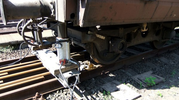

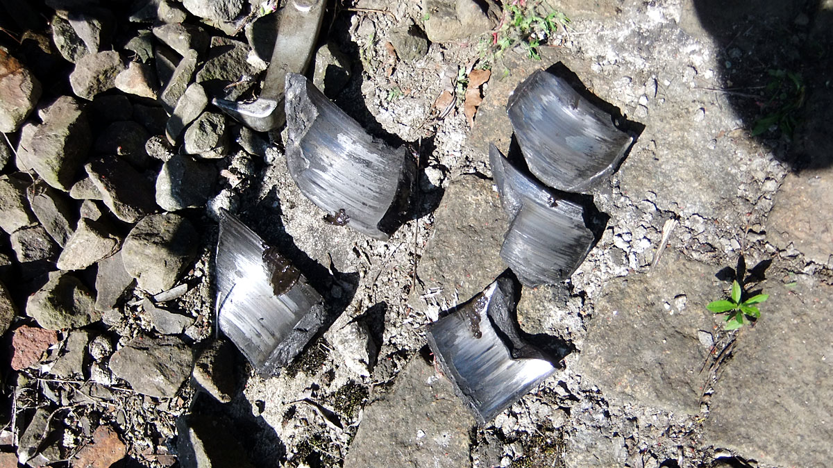

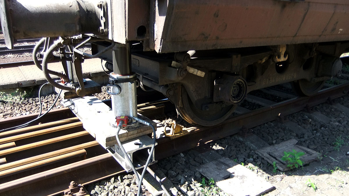

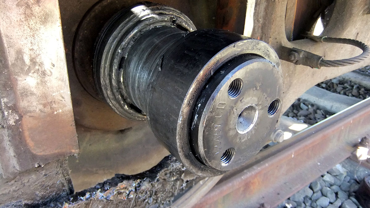

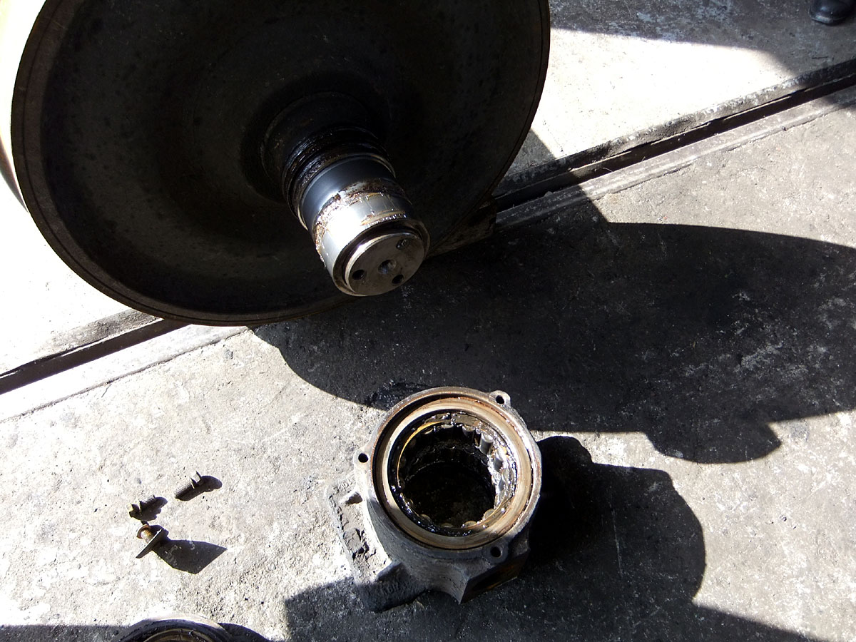

Takže odbočení od modulů - Václave neee..., pouze vnitřní ložiskový kroužek, ten se natahuje za tepla na nápravu a na něj se víceméně volně nasouvá ložisko - zde již bez vnitřního kroužku. Takto to vypadá když shodíš ložiskovou skříň 59V, v ložisku vnitřní kroužky nejsou, ty jsou nataženy na nápravě, moje ložisko má i vnitřní kroužek :D
No a když vnitřní kroužek praskne, pak je výsledkem toto, oprava mimo opravnu "na trati":
a hle jeden vnitřní kroužek tam nebyl

Příspěvekod Mcx » ned 22 lis, 2020 10:19 am
a chybějící vnitřní kroužek je zde, ale vypadá poněkud nepoužitelně

Příspěvekod Irudzi » ned 22 lis, 2020 10:55 am
Mildo ahoj,
při pohledu na tyto fotografie, mohu snad jen říci.: fuj tajbl a odplivnout! :lol: Pevně doufám, že mně něco podobného nikdy nepotká v praxi, třeba cestou na Semmering apod.. :?

Příspěvekod cipisekmp » ned 22 lis, 2020 11:58 am
Kdyz uz takove fotky tak dotaz. Tam jsou dve valeckove loziska na jednom kole s mezerou za sebou? Cipisekmp.
