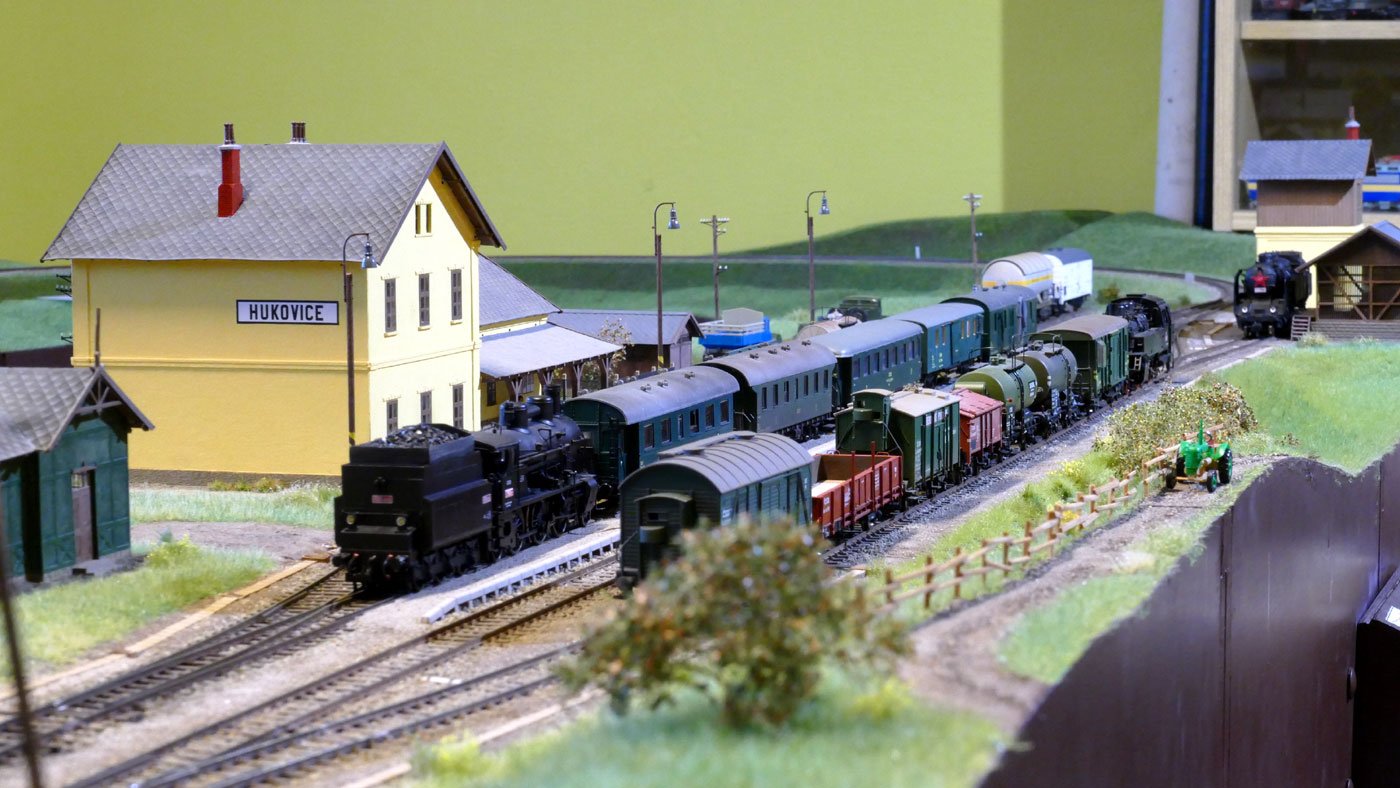

No, Hukovice ve zkrácené verzi a "nějaká stanice na Hlučínsku" budou v rámci domácích modulů, ta hlučínská nahradí rovinku 240 cm se zastávkou Hradec. Ale už jsem se zařekl, že je to poslední co stavím. Na tom se bude doma jezdit, "ve skladu" leží Lipová s návěstními moduly + odbočka Morava. Zastávka Hradec bude zapůjčena mimo dům.

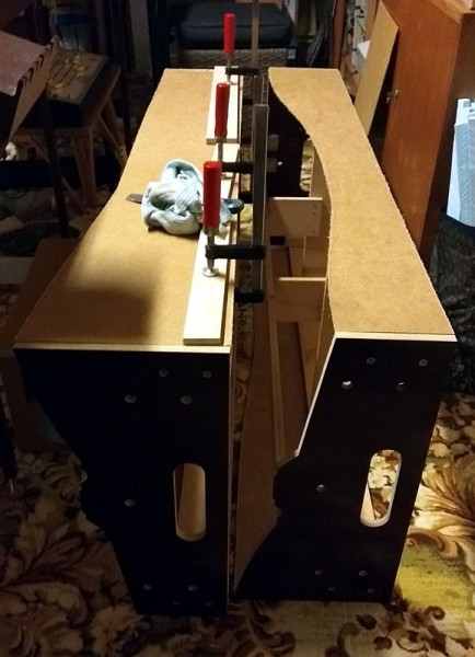

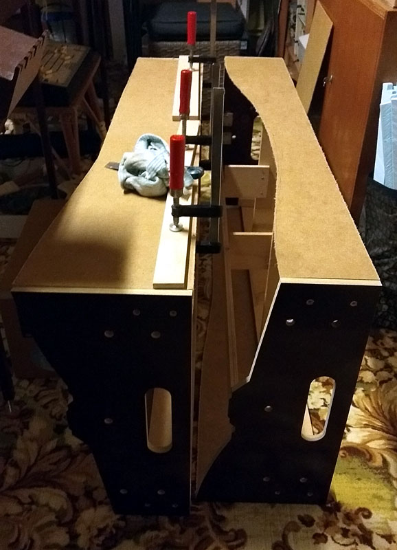

Malá stanice pro domácí moduly s použitím i pro velká setkání se pomalu klube, už tady leží dva díly délky 120 cm, Včera jsem začal skládat a dnes už získávají obrysy. Původně to měl být 2x 120 cm rovný modul, ale přepracoval jsem "vnitřní" čela - původně "E" nyní je tam pláň stanice. Pod dopravními kolejemi je klasická překližka 12 mm, ale pod ostatními kolejemi bude sendvič z polystyrenu 15 mm+MDF. Na tom samozřejmě mikropryž. Krajina - už mnoha moduly ověřená klasika - kombinace styrodur+polystyren.
Lepení boků z MDF s již s tvarem budoucího terénu.

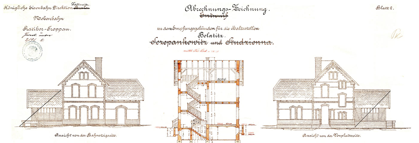

Ne Honzo, pivovar nebude a slezská stanice to bude, ale tak jak budovaly stanice KPEV čili zkráceně pruské dráhy železniční stanice na hlučínsku před rokem 1920. A to včetně budov, případně včetně vjezdových návěstidel - zde není problém, protože Viessmann tato návěstidla na rozdíl od ČSD dělá, ale do Wattenschacht je dávat nebudu :lol:
Tady původní staniční budova - Bolatice, na větvi Opava - Ratiboř jsou si všechny podobné, včetně miniaturního skladiště s rampou pro jeden vagon.

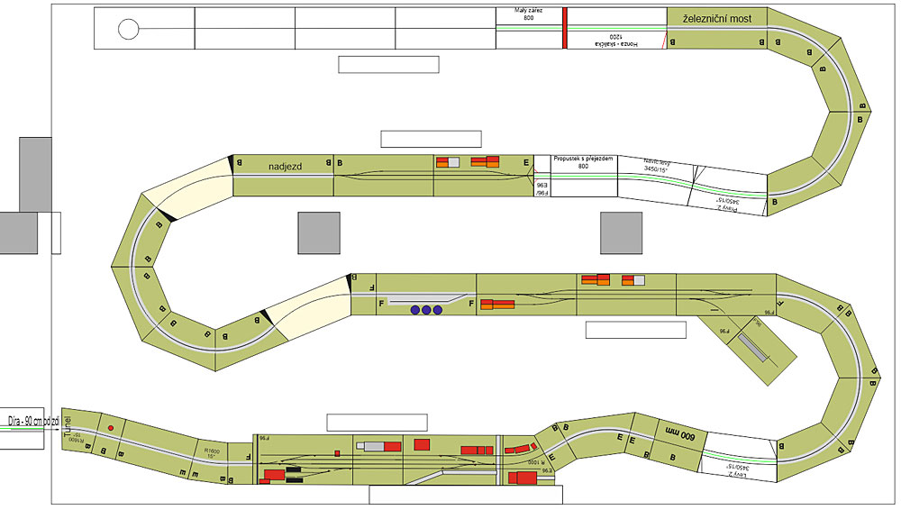

Poslední verze na téma stanice na Hlučínsku. Podobné řešení manipulačních kolejí bylo použito v Bolaticích. Nástupiště bylo u obou dopravních kolejí a mělo zvýšenou hranu, nevím ovšem jak vypadala a do kdy vydržela.
Samozřejmě vše je zkráceno.

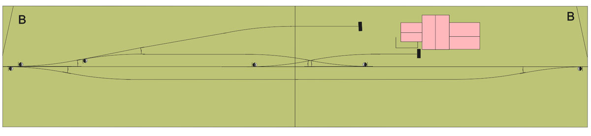

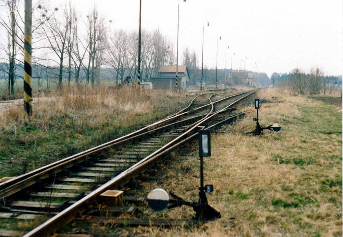

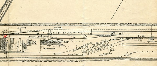

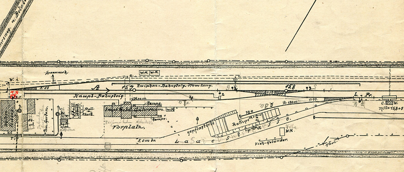

Kolejové rozvětvení stanic KPEV bylo trochu jiné než u kkStB. Používali se křižovatky, např. taky v Kravařích na přístup ke skladišti, tam dokonce v řešení jako oboustranná kolejová spojka. Situaci z roku 1914 v Bolaticích je vidět na následujícím výřezu. V souvislosti se stavbou železnice Kravaře - Hlučín - Annaberg došlo k přestavbě všech stanic Kravaře - Ratiboř a k rozšiřování staničních budov, skladišť....
Na přiloženém výřezu je již rozšířena staniční budova včetně skladiště, na modulu bude ve své původní skromnější podobě.

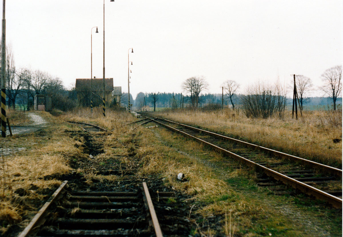

Poslední pozůstatky tohoto kolejiště zde na fotkách z roku 2000, ještě existovala trojcestná výhybka, ale už nexistoval kříž a kolej ke skladišti a byla vytrhána výhybka k čelní rampě. Vzhledem k prostorovým možnostem mám na modulu dvě možnosti - buď udělám výhybku - levou + rampu s poměrně krátkou kolejí a druhá nakládková nebude, nebo tam nebude kolej s rampou a místo ní bude na nakládkovou kolej, ovšem s odbočení ne z traťové koleje, ale z manipulační pravou výhybkou... no uvidíme.
Tady pohled od trojcestné výhybky na zhlaví od Kravař, vlevo stavba uhelných skladů z 70.-80. let u nakládkové koleje č. 6, dopravní kolej č. 2 již je vytrhaná, použil jsem původní číslování kolejí, po roce 1945 změněné
vytrhaná výhybka na kolej č. 5 k rampě, kolej č. 4 zde již není, vedla přes kříž ke skladišti

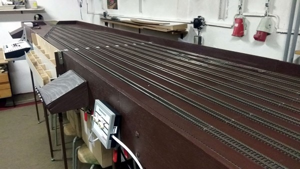

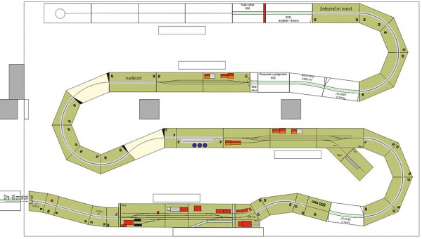

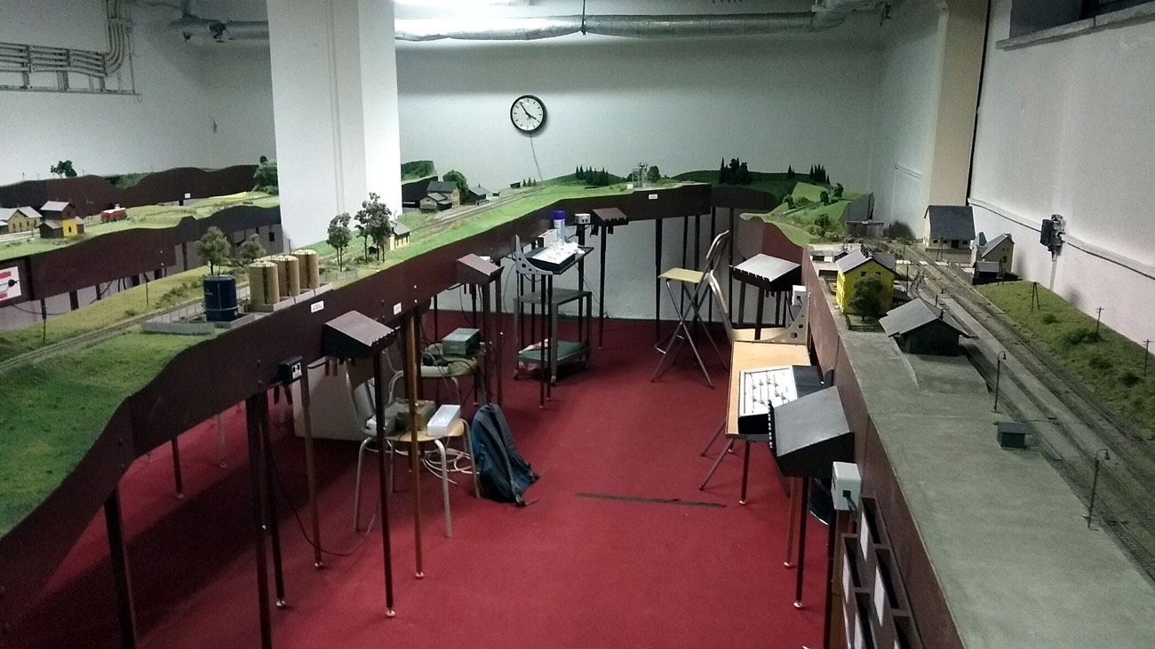

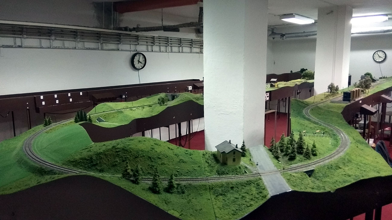

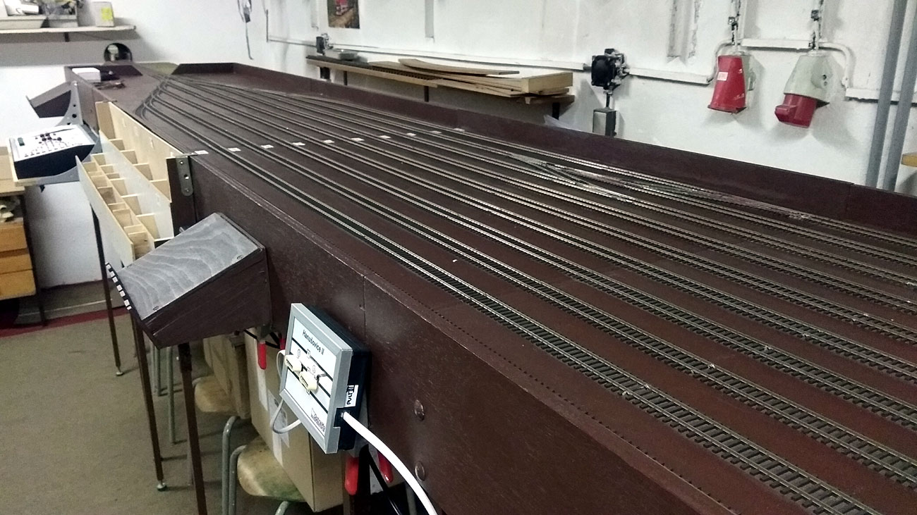

Doba modulovým setkání nepřeje, odpadl jarní Vratimov - byl již připraven včetně grafikonu, byl zrušen podzimní Hluk.... tak jsem si řekli, že postavíme v "Ubahn" moduliště pro klubové setkání, leč situace nepřeje ani tomuto formátu. Ale moduliště jsme postavili, nyní je zprovozněno. Takže stačí zapnout "šťávu" a je možné vyjet na trať. Tak aspoň jednotlivě je možné vyzkoušet vozidla....., třeba se to časem umoudří a budeme schopni se v malém kruhu sejít.
Několik let jsme měli připravenu "díru ve zdi", rozestavěny moduly pro průchod přes zeď. Záměr byl přemístit skryťák do menší místnosti - "dílny". A stalo se za pomocí kluků z Kunčic, kteří vypomohli i několika moduly na sestaveném modulišti.
Takže nyní je to sestava místní tratě se skryťáky na obou koncích, z nichž jeden je "za zdí". Mimo skryťáky je to D3, takže bez obsluhy ve stanicích - to jen kdyby situace dovolila malé klubové setkání ať to jde odjezdit v 6 lidech.

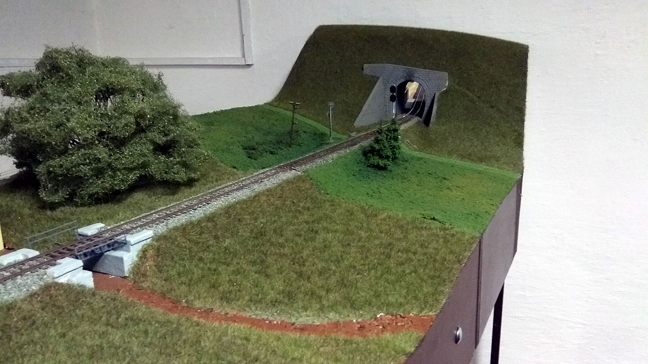

Jak je to uděláno:
pohled od Kadaně směrem k tunelu a "díře ve zdi", za tunelem je skryťák Hanušovice
pohled od tunelu na Kadaň a sousední Javorník

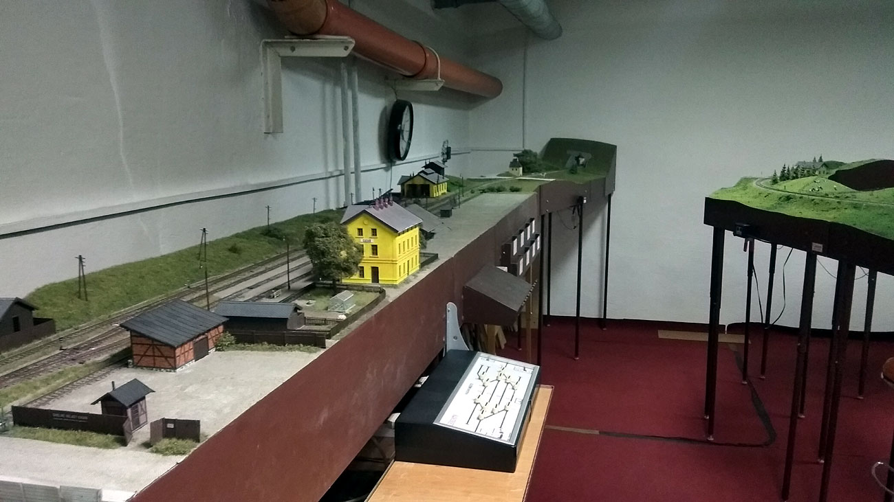

oblouk mezi Javorníkem a Nevidovem, k Javorníku připojeny vlečky Ostrachema a Státní lesy
pohled od Kadaně směrem na tunel a vjezdové návěstidlo do Hanušovic, rozdílná barevnost modulů je dána nedokončením krajiny, ale protože jsme nepřátelé hnědých plání, tak alespoň zelený základ, před tunel bylo třeba použít modul 30 cm B-B, no a ten máme jen s návěstidly - zde předvěst, takže je zneplatněna
a skrytá Hanušovice, před průchodem přes zeď je dvojkolejný modul - vypůjčený z Kunčic, tak mají Hanušovice i výtažnou kolej
