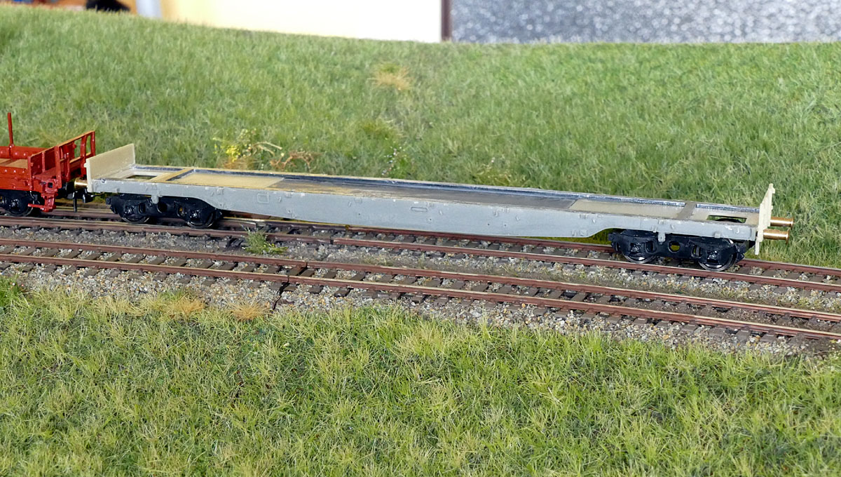

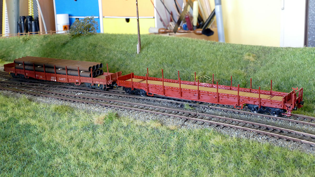

Postupně přecházím od modulů k modelům. Začal jsem dokončovat první stavebnici Res 10.sk. Několik let stála protože jsem přemýšlel co s chybama, které na modelu jsou. Nakonec tento první bude v podobě 80. let.
Co bylo upraveno:
odstraněny držáky na háky pro tažné lano - Res 10.sk. je tam nemá
zkrácená plošina, snížené zábradlí - to je ponecháno v té podivné podobě
upraven jeden podvozek pro zajištění pohyblivosti kinematiky
doplněn plechový práh na ploše vozu u čelnice, sloužil k nájezdu silničních vozidel na čelnici při sklopení
upraveny schránky na čelnice a klanice, lepty jsou pro spodek Res 11.sk.
na voze ještě chybí - háky na tažné lano na správných místech, schránky na nálepky na držáku pod bočnici vozu, pár madel, kola pořádací brzdy a dokončit nátěry + popis
Tady s Res 11.sk., druhý, zatím nepostavený bude upraven do podoby po vyrobení - takže úpravy viz. výše + nové zábradlí na plošině podle skutečnosti
a protože 3x Res dělat nebudu, tak jeden má amputované bočnice, nemá plošinu a bude z něj Sgs, tedy kontejnerák nižších čísel cca do čísla 450, kdy měl spodek shodný s Res 10.sk.

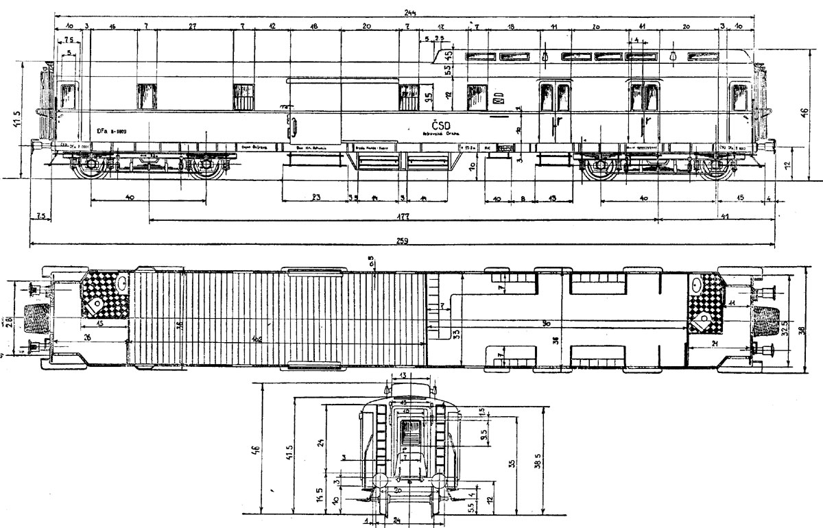

cer.t píše:Tak jsem dokončil dva osobní vozy pro 5-tivozový vlak, které jsem chtěl stihnout do Vratimova (stihl bych to :D ). Ještě to chce "heavy" patinu, ale to musím zprovoznit pistoli, a nějaké droubné úpravy jako výměnu nárazníků, které nyní nemám. Dále chybí dodělat pancéřák od Rivarossiho (http://ostramo.parostroj.net/vozidla/vo ... r_4141.png) a jeden Eilzugwagen od Roca (https://www.eisenbahnjahre.de/wp-conten ... b-1953.jpg). Posledním vozem je Bai od Igry.
Ahoj Tomáši,
k vozu DFa existuje/val článek v modelářské příloze "Železničáře" z první poloviny šedesátých let min. stol. RKwa ten článek na 90% má bych si dovolil tvrdit. Autorem byl ing.Gustav Máša. Vůz byl domovskou stanicí Nový Bohumín a v Praze byl pro závadu odstaven a později sešrotován jestli se dobře pamatuji. U článku byla špatná fotografie a
hlavně autorův výkres v měřítku 1:87 a na výkrese vyhlídková okna.
Jindřich Bek
Příspěvky: 191
Re: Moduly OstraMo
Příspěvekod Mcx » sob 02 kvě, 2020 11:11 am
Jo, Tomáš to ví, dokonce to v jednom příspěvku zmiňuje
cer.t píše:DFa: Chybí tomu ještě standardní vyhlídkové okno, třeba na něho někdy budu mít chuť a dodělám ho.
, fotek tohoto vozu je poměrně dost a ty jsi myslel tento výkres v rozměrech pro H0:
a tady jedna ještě provozní fotografie

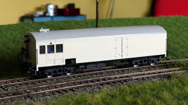

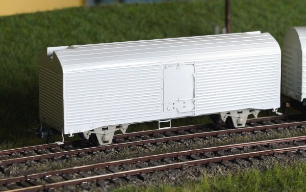

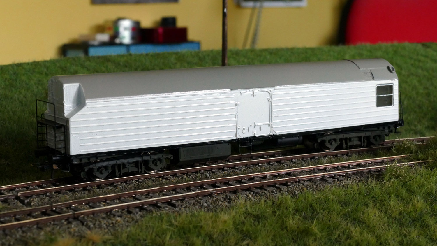

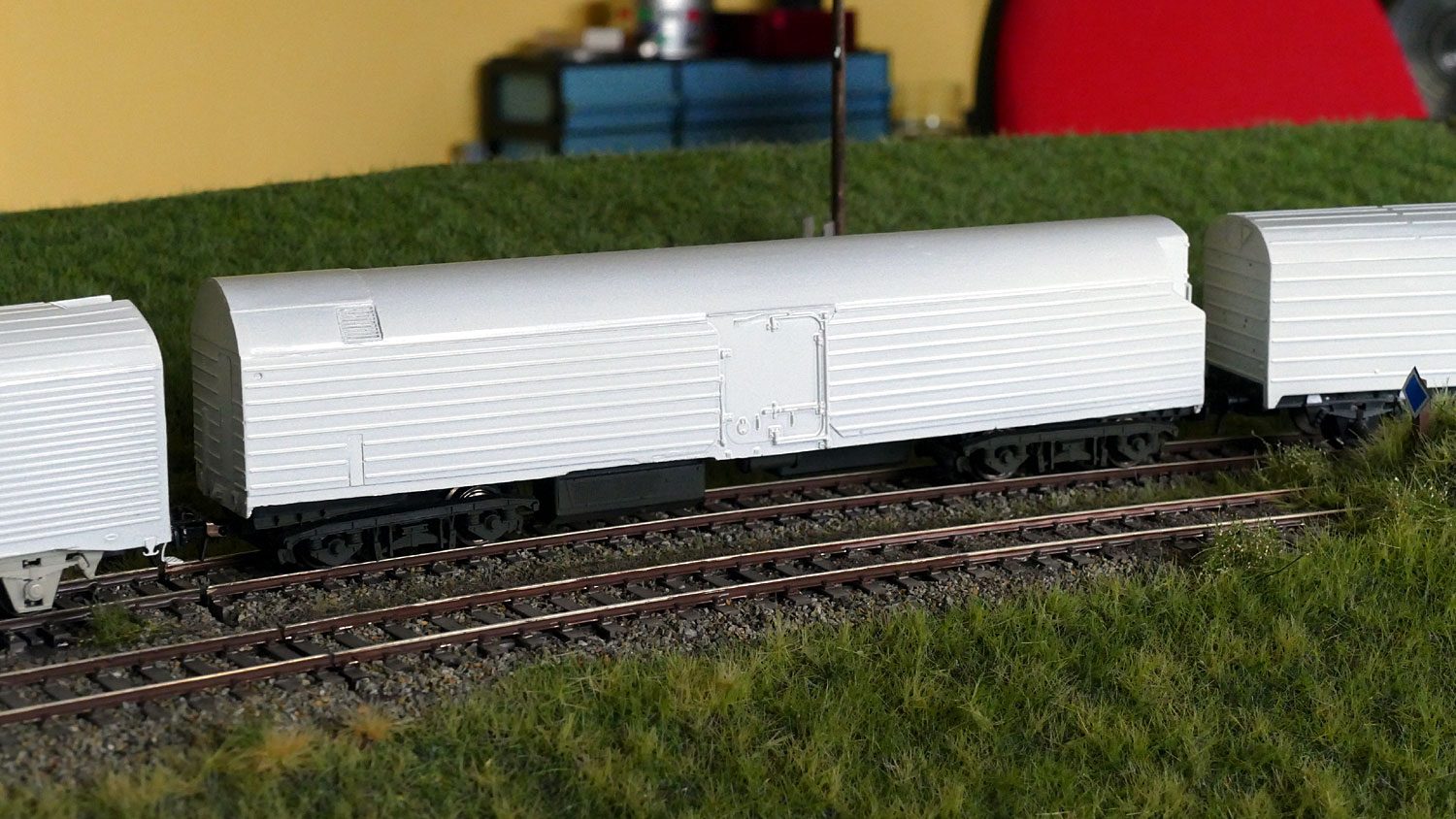

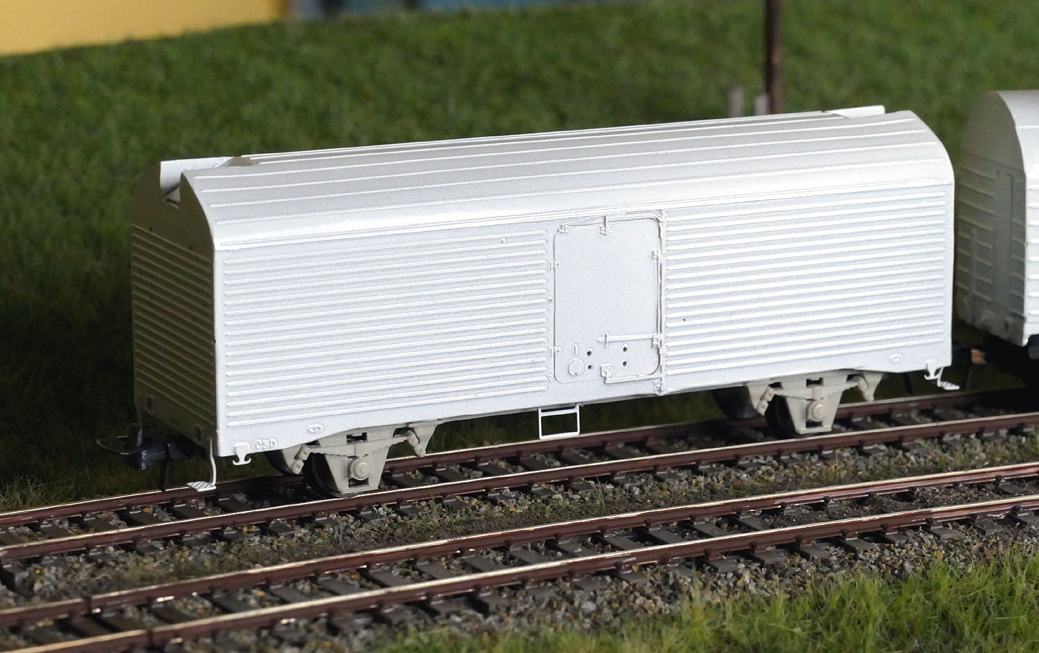

Zůstávám dál u modelů vozidel, výstavba modulů "hlučínské stanice" zatím odložena, byť skoro vše nachystáno. Ale pustil jsem se do modelů, které mi rozpracované, či jen v dílech leží doma již dosti dlouho. Mimo jiné chladírenský seriál....

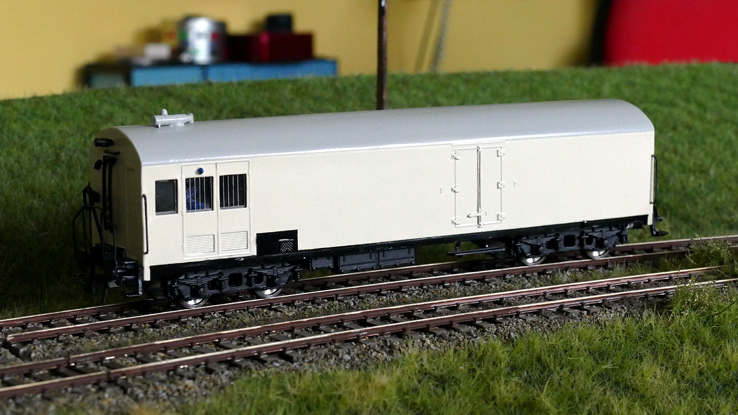

Mám doma cca 10 chladících vozů různého typu - v dílech, na přestavbu..... Zde rozpracovaný vůz Lp.
Vůz zatím osazen leptanými díly na skříni, aby mohl jít do laku, bude celý bílý v provedení do roku 1966, tedy se starým číslem a asi to bude Budvar :lol: , na spodku zatím pouze spřáhlo - na pevno (vůz je krátký), pro minimální poloměr 600 mm a v ložiscích osazeny mosazné Romfordy s osazením - důvodem, je že rozsochy jsou trochu dál, než by pro délku osy 24,4 mm bylo vhodné, dvojkolí průměr 11,5 mm, v originále 1000 mm. Stupačky jsem nepoužil z orginálního leptu, protože tam nejsou roštové, použity z leptu Hekttor.
Takže ještě dosadit množství madel, čelní plošiny - letování a na spodku brzdu.

Příspěvekod Sandy » úte 09 čer, 2020 3:11 pm
To Mcx:
ad LP: V roce 1966 již měly vozy kotvičky? Já jsem myslel, že v té době měly ještě "oka" v rozích skříně. :roll:
Sandy
Příspěvky: 1580
Bydliště: Černošice
Re: Moduly OstraMo
Příspěvekod Mcx » úte 09 čer, 2020 6:10 pm
Ano, tyto vozy podle výkresové dokumentace i fotografií s 6-místným číslem měly háky na tažné lano a nebyly jediné. Samozřejmě bez žluté barvy, ta přišla až v roce 1977.
Mcx

Chladící vozy pokračují - před dokončením strojně chlazený smíchovský La z 50. let na podvozcích 37-2 a z Dessau dodaný Laz v 60. letech. typ Mk4 na podvozcích Goerlitz.

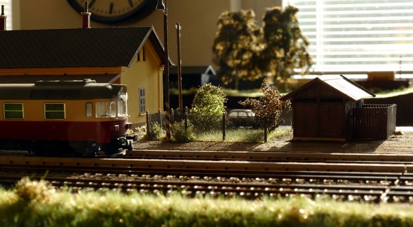

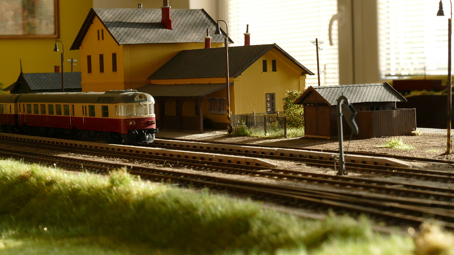

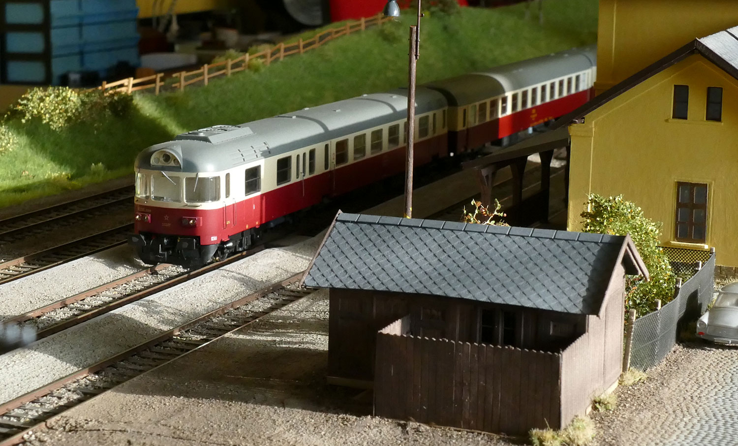

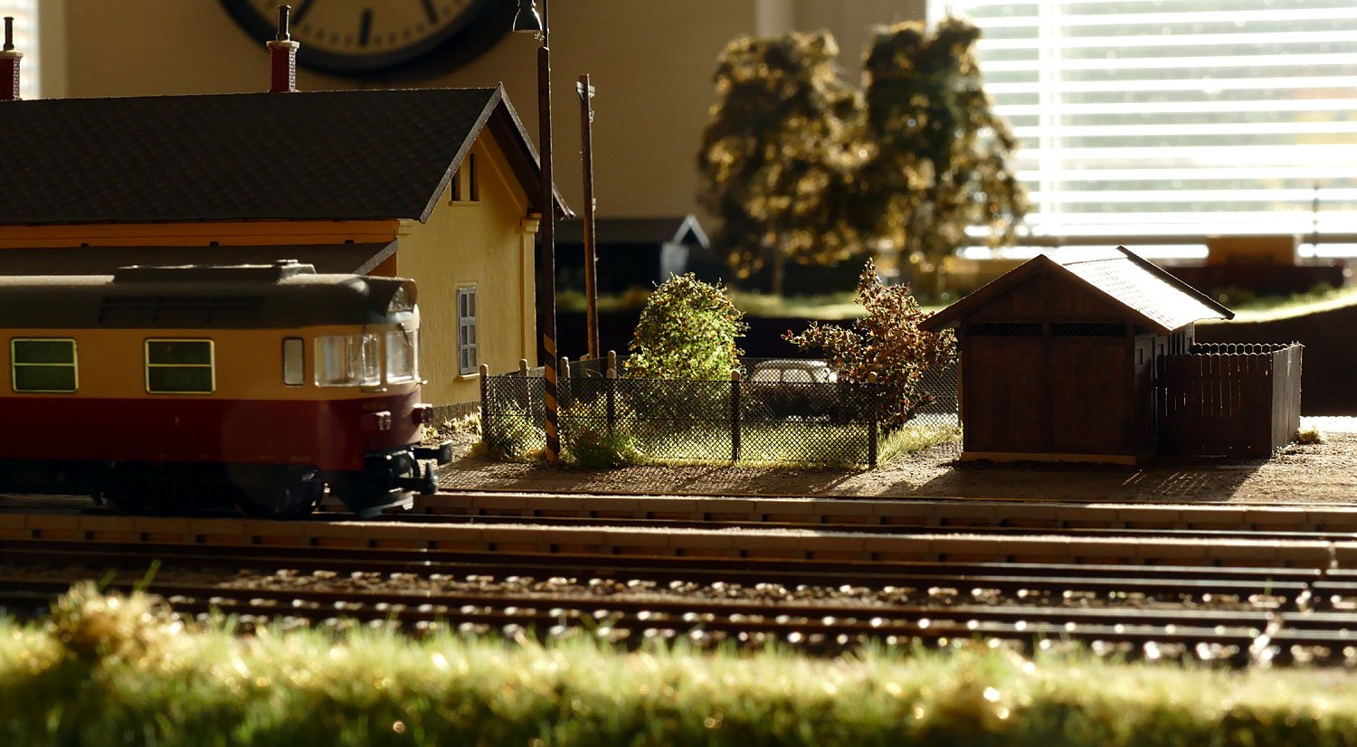

Dnešní ranní sluníčko mně připravilo několik fotogenických motivů v Hukovicích, na modulech nic nového, pracuje se na vozidlech, ovšem nejsou to ty co byly nyní foceny.
a ještě jednou proti sluníčku
a opět M296.2008 :D , to víte provoz na takové malé stanici nic moc
Mcx

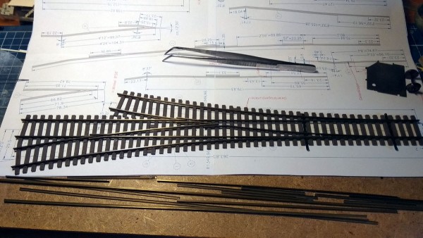

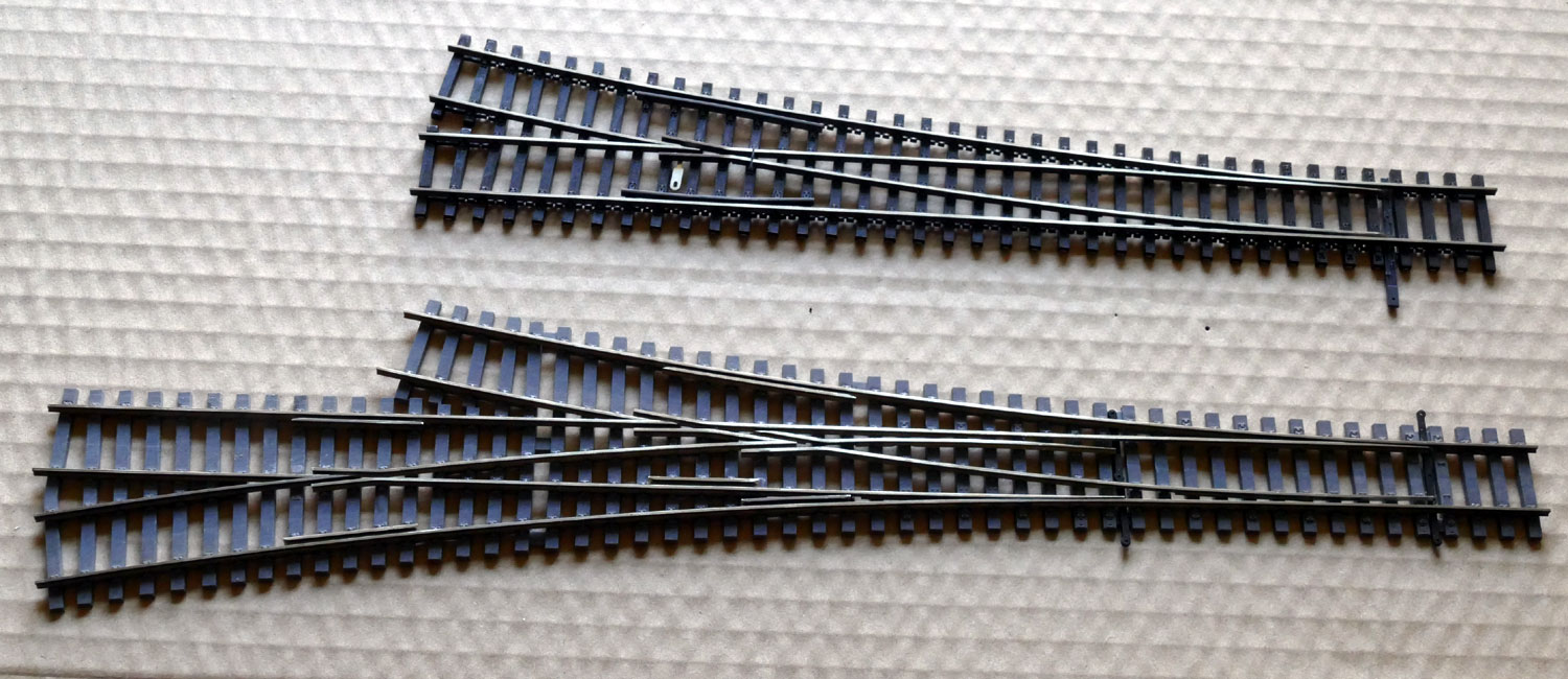

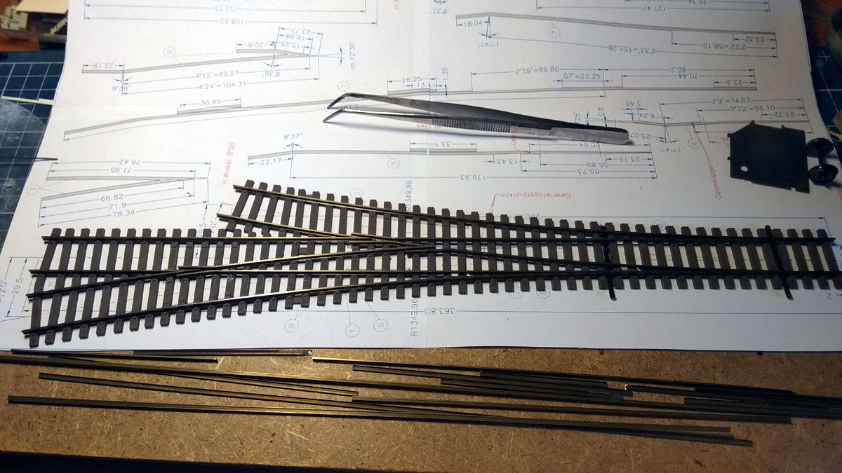

A jako správná stanice prušáků musí mít trojcestnou výhybku v hlavních dopravních kolejích, poslední byla likvidována již v tomto tisíciletí v Bolaticích. Díky Martinovi jsem získal podlož od Wellera pro trojcestku v geometrii EW3 Tilliga a tak to dopadlo:
stavba probíhala se současným "učením" jak na to, občas něco nesedělo dle výkresu, občas něco nesedělo na podloži
a výsledek je vcelku přijatelný, ještě se musí doladit jedna přídržnice a udělat dvě elektrická oddělení, ale jinak je to ok, zde porovnání s EW3

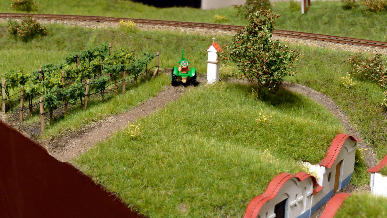

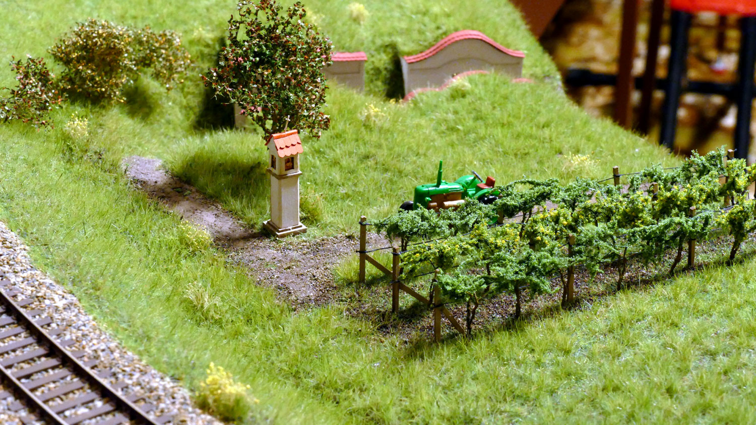

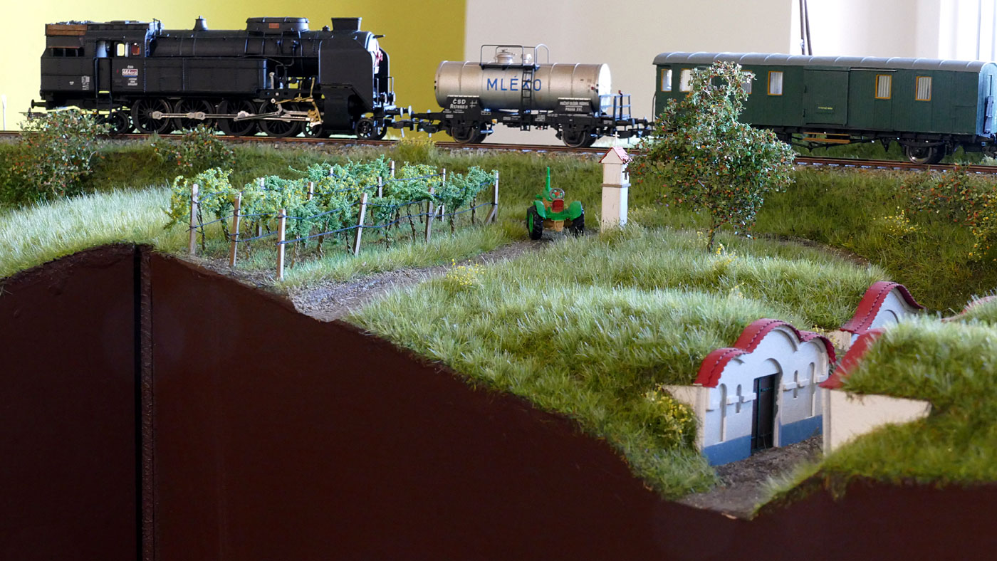

Ale byly rovněž narozeniny a mezi dárky byla i vinná réva od Fallera, tak se konečně dočkal malý vinohrad výsadby, sklepy ještě stále nemají větrací komínky, ale na ty taky brzy dojde.
Tyto snímky vznikly okamžitě po výsadbě, tak se ještě bude muset sem tam něco urovnat a dosypat.
