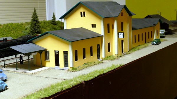

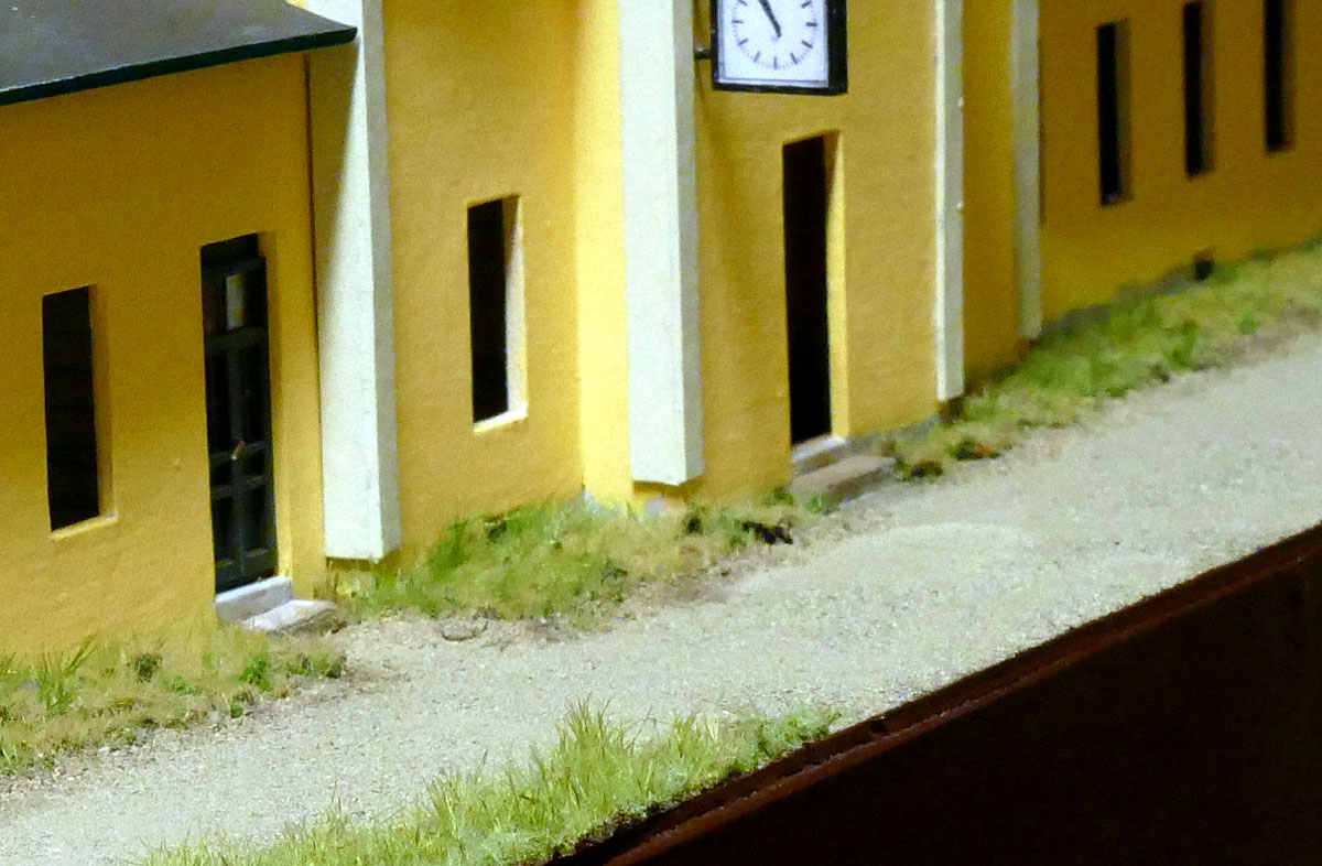

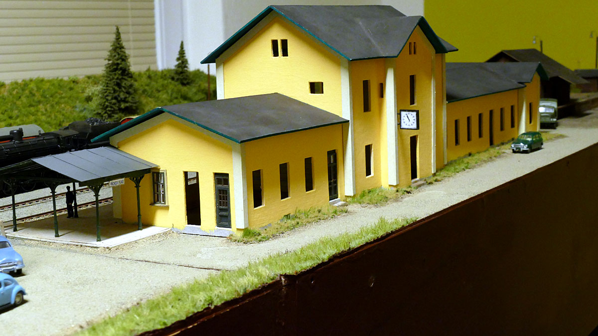

Po malé přestávce věnované vnukům opět malý pokrok na Lipové. Staniční budova má odstraněny "okna a dveře", tedy ty natisknuté. Stěny dostaly venkovní nátěr a postupně dostane budova rohové ozdoby. Jsou osazeny první dveře a okno.
Ještě se to bude muset trochu tmelit - rohové ozdoby, ale jde to.
Pohled na staniční budovu, kde bylo zahájeno osazování rohových ozdob

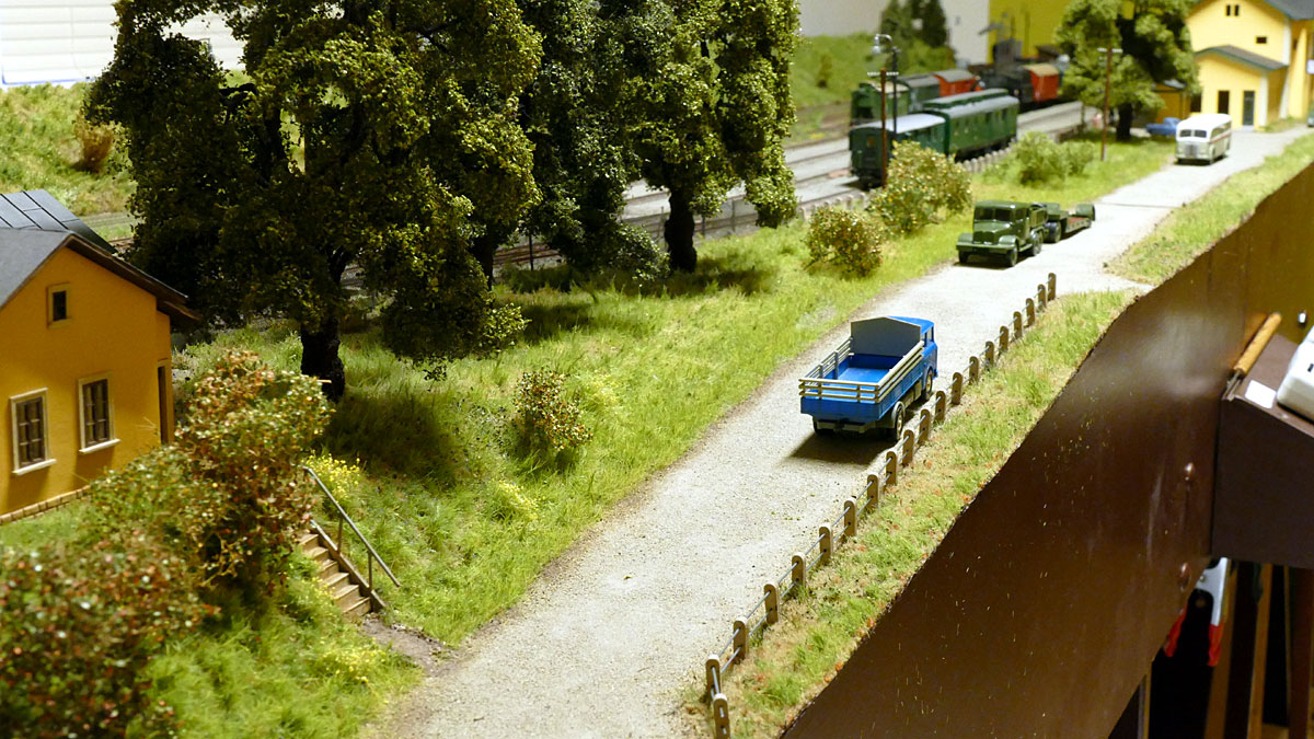

Příjezdová cesta dostala ve spodní části patníky spojené trubkou, bylo dokončeno schodiště k stavědlu se strážním domkem (patinováno washem, domek nemá dokončenu střechu)

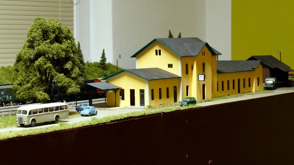

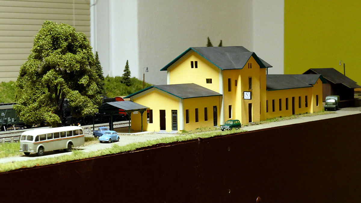

Příspěvekod Mcx » čtv 12 bře, 2020 8:00 pm

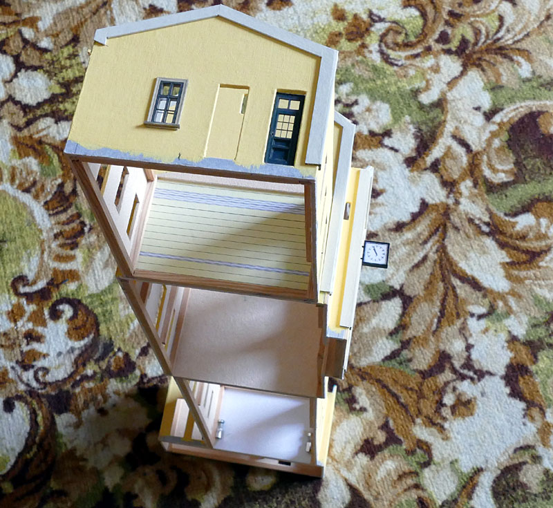

Standardně mám budovy spojené pevně s modulem - tak je to na Hukovicích, budovy jsou stavěny mimo modul na pracovním stole, ale některé dokončovací práce - komíny, některé lišty na čele střechy... jsou dokončovány na budově již přilepené. Na Lipové vzhledem k délce vzniku a vzhledem k tomu, že všechny budovy jsou "individuální" stavby, které přece jen jsou o dost pracnější než stavebnice, tak vznikají pomalu - viz. staniční budova.Tam bylo zvoleno řešení - http://ostramo.parostroj.net/clanky/budovy/budovy.html
Umožňuje to postupné práce na budovách - tj. dají se vyjmout z modulu. Některé budovy mezi časem se již vyjmout nedají - rotunda - dokončení krajiny okolo - stále lze sundat střecha a tak to asi zůstane. Další vyjímkou bude staniční budova - ta musí být sundávací - na opačné straně při složení modulů k přepravě překážejí stromy a nebude ani na šroubech - je to zbytečné.
Na staniční budově jsou skoro hotovy svislé rohové "ozdoby" - přetmeleno, natřeno a morálně se připravuji na vodorovné.

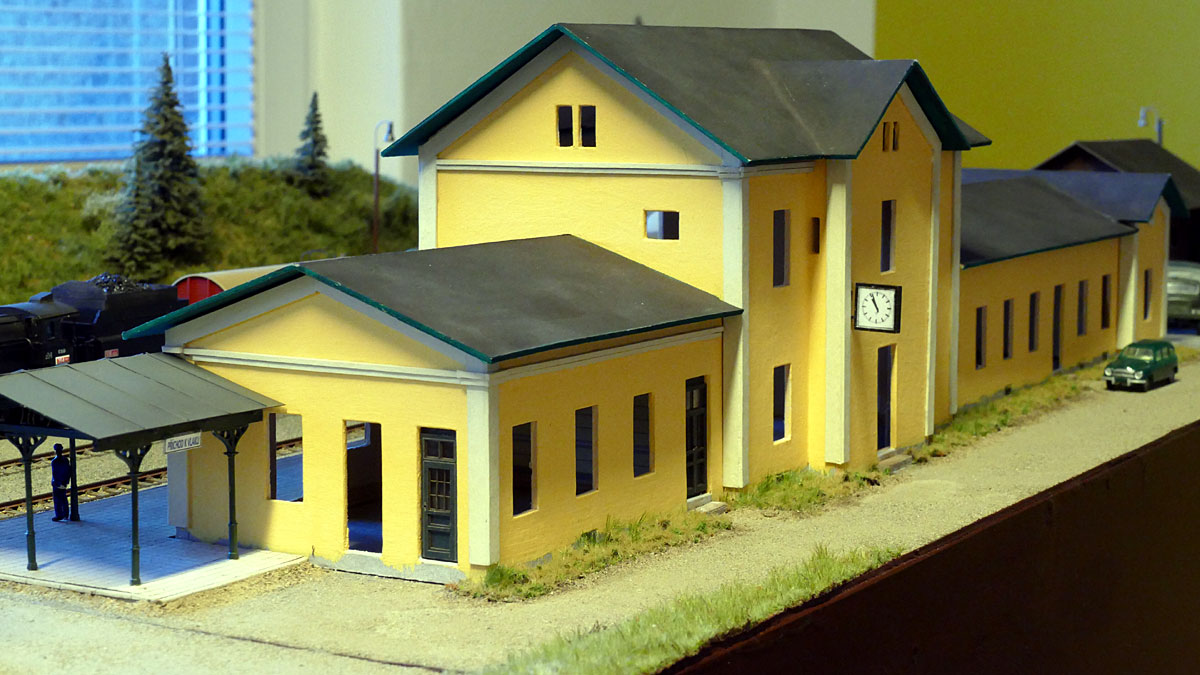

Takže na staniční budově se pracuje, když je mimo moduly, ale protože veranda je částečně pevně spojena, dále je to stále prototypová stavba - takže nestálá kontrola práce posazením na modul a konfrontace s ostatním díly - veranda, střecha verandy, střechy budovy.....
pohled na současný stav budovy - jde to opravdu hodně pomalu
a tady od kolejí, chybí podezdívka kolem celé budovy a schody ke dveřím

Jak udělat krajinu u budovy, která jde sundat jsem tady vyřešil takto:
Detail foliáže nalepené až k budově, schody ke dveřím jsou nalepené na zem a tvoří "zarážku" k usazení budovy, na straně ke kolejím, na verandě budou přilepeny na budovu, tam vymezení polohy tvoří dlažba na verandě.
No, je tam ještě mnoho detailů na dořešení. Třeba střechy nemají střešní krytinu.....

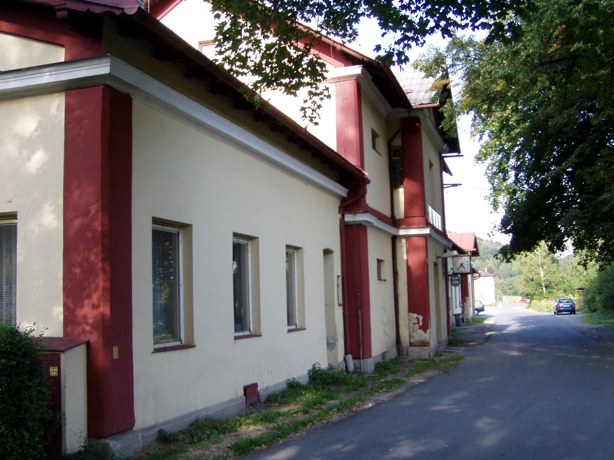

Skoro dvě hodiny práce a pár vodorovných říms. Jde to, ale hrozně pomalu. Na to padne nějaká desítka pracovních hodin.
tady je vidět jak malá změna to je
nějak takto by to pak mělo vypadat - je to foto z roku 2007, až na to barevné řešení - u mne je přizpůsobeno zbytku budov ve stanici, samozřejmě ne okna a dveře

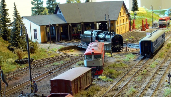

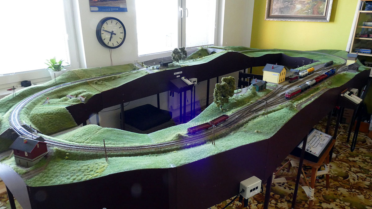

Příspěvekod Mcx » pát 20 bře, 2020 7:48 pm

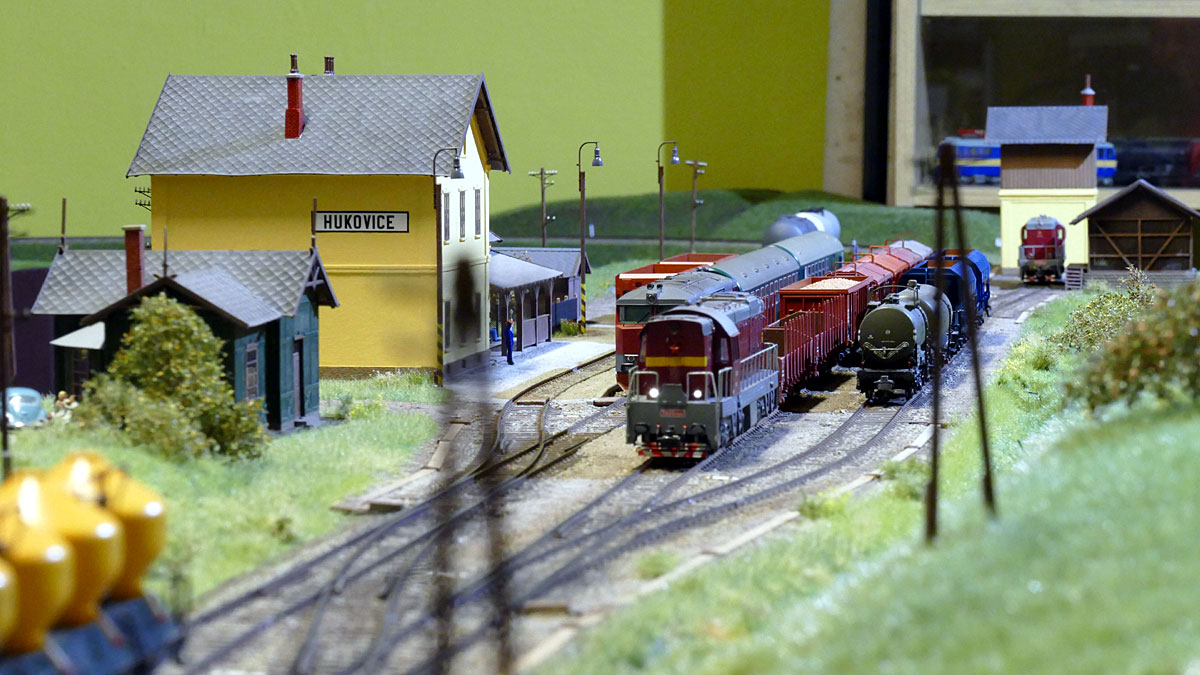

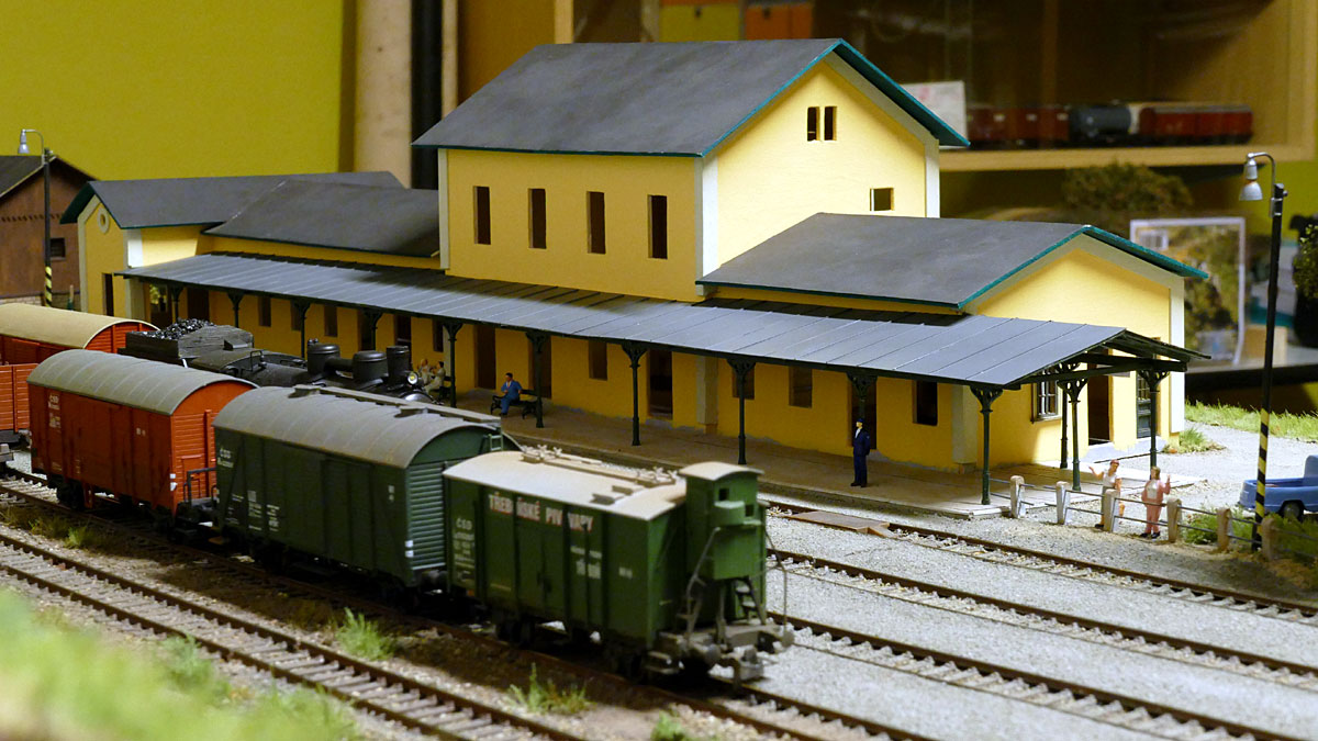

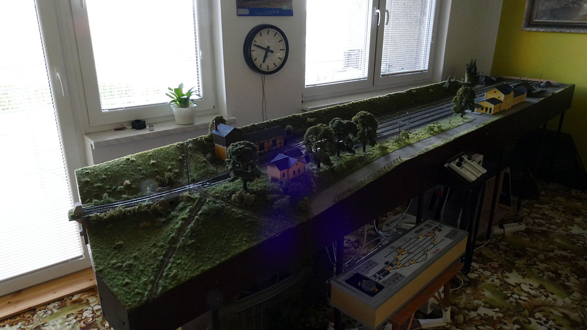

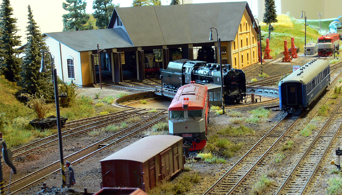

Protože do přípravy modulového setkání ve Vratimově zasáhla současná situace, tak jsem se vrátil k domácím modulům. Sice počítám s pomalým dokončením staniční budovy v Lipové, ale přednost dostane pokračování prací na domácích modulech - mimo jiné postavení výtopny a stavědla v Hukovicích a dokončení sklepní uličky a vinice na jednom z oblouků.
stav v sobotu v 11 hodin dopoledne, nedívejte se na hodiny - jsou tam jen "dekorace" :)
a stav v 14 hodin
a to je již provozní stav

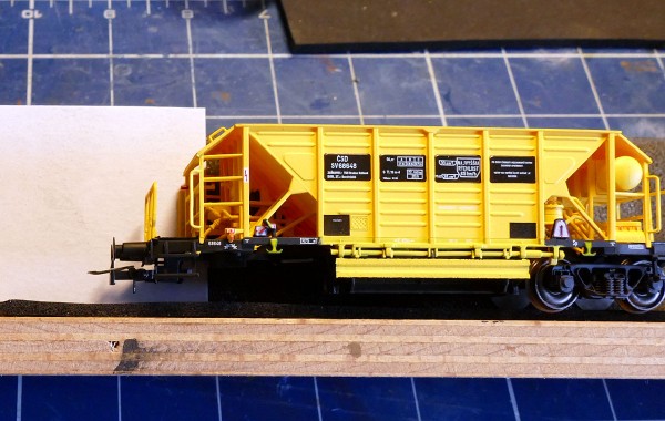

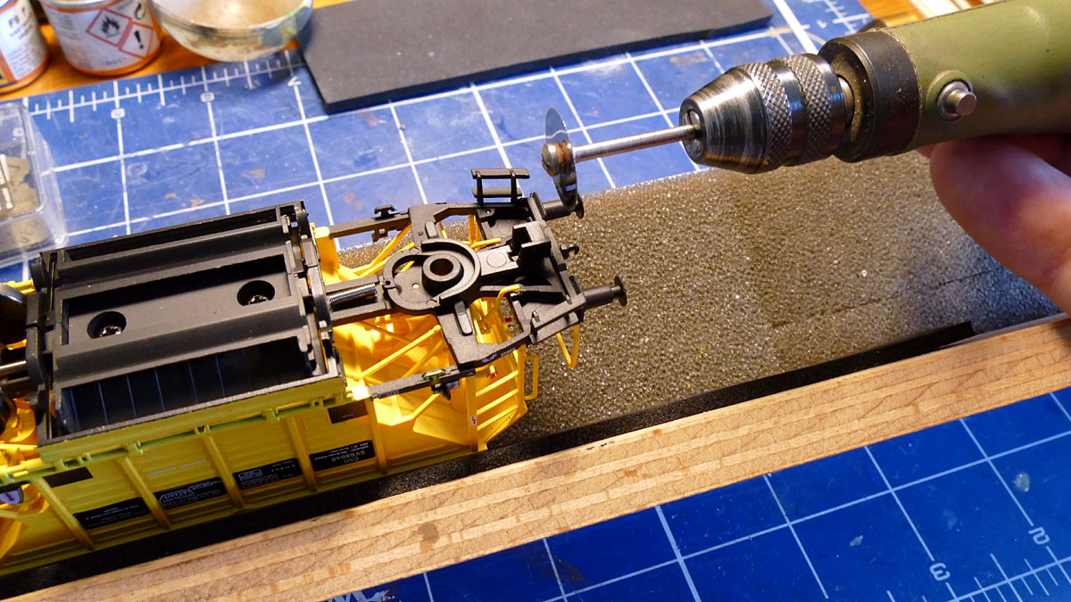

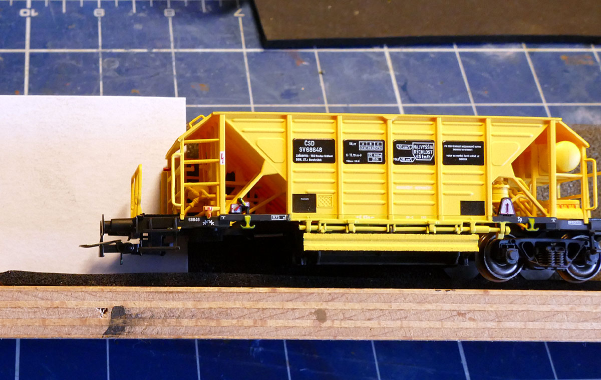

Je čas i vytahovat vozidla, na která zatím nedošlo. Například Faccpp alias Chopper. Pro modulový provoz - i na domácích modulech drobné úpravy. Posunutí spřáhla (zůstává třmen z důvodu jednoduchosti spřahování a rozvěšování - a taky jednotnost) pod vůz o 2 mm, protože vzdálenost mezi vozy je obrovská. Když na každé dvojici zkrátíte o 2+2 mm tak na 11 vozech máte soupravu o 40 mm kratší.
zkrácení šachty pro spřáhlo - uříznutí kotoučkem
zasunutí spřáhla a zalepení, přihlédnutí k délce vozidla, hák je posunut do roviny nárazníků
a takto to pak vypadá mezi vozidly se upravenou vzdálenosti, to zalepení spřáhel do šachty jde vždy uvolnit - upravoval jsem to na několika vozech

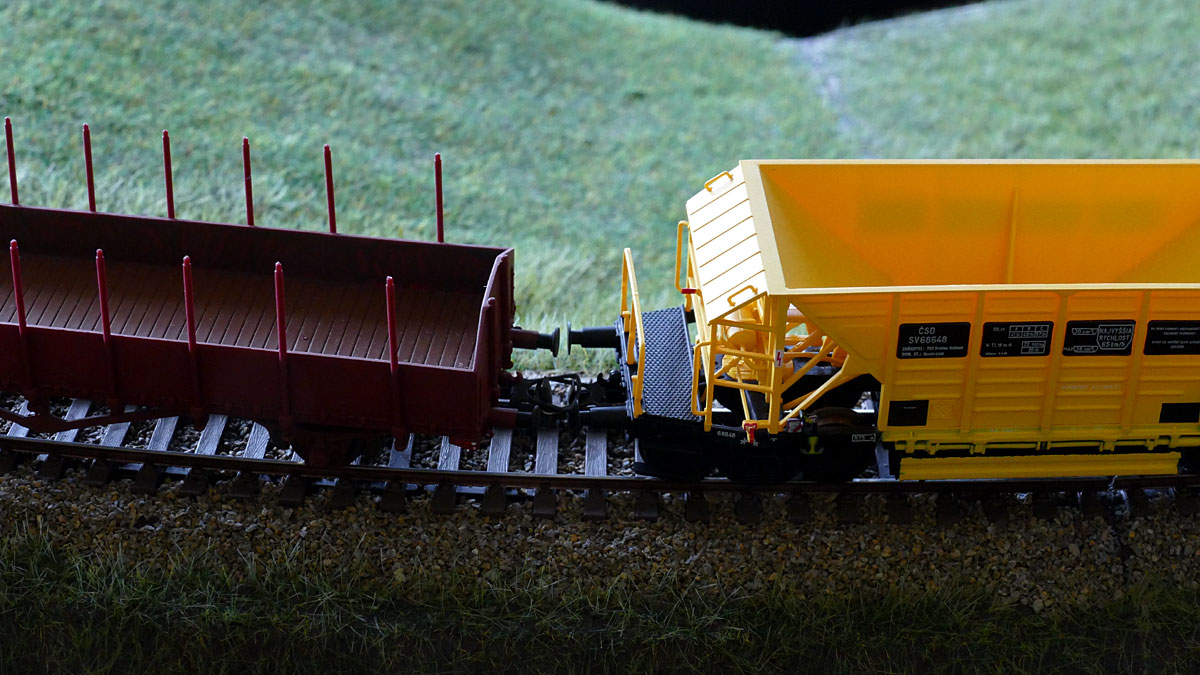

Zde jsou spřáhla "natažena", při sunutí dosednou na sebe vnitřní nárazníky - foceno na poloměru R 700 mm, zatím je ponechána kinematika, ale bude ji třeba zafixovat, protože díky vůli v kinematice i při 7 vozech souprava na konci při jízdě "pumpuje" - tj. dochází k povytahování spřáhla díky vůli v kinematice

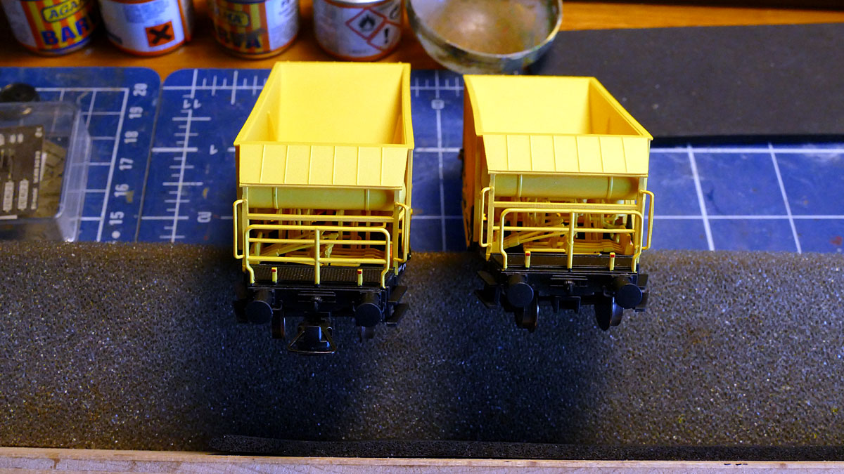

Další části úprav je vzhled, jsou zde drobné odchylky od vozů ČSD. Jedna z nich je příčka na zábradlí, která na vozech ČSD není. Tady je již na jednom voze uříznuta žiletkovou pilkou. K nejdůležitější části - nátěru vnitřku vozu se teprve dostanu - ta žlutá uvnitř skříně - to je děs :roll: - je to lisováno z probarveného plastu - není to lakováno
