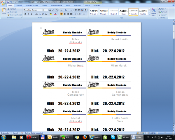

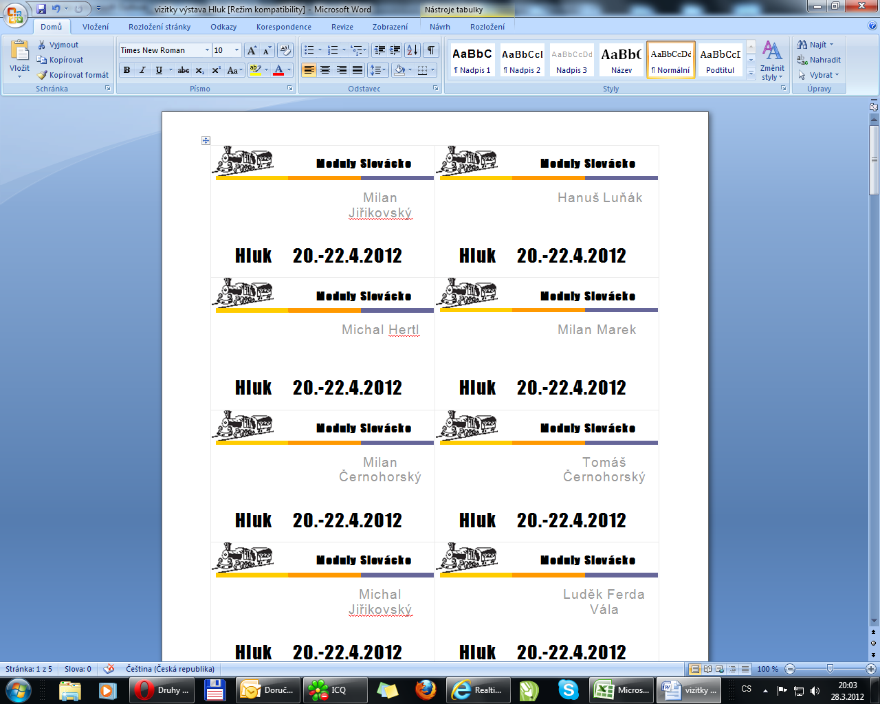

Příspěvekod mlha » stř 28 bře, 2012 6:06 pm
Pokusil jsem se vytvořit vizitky na výstavu,prosím o komentář
Re: MODULY SLOVÁCKO
Příspěvekod milan ferdián » stř 28 bře, 2012 8:40 pm
To by ti Luděk přerazil za zkomolení jeho jména na vizitce.Ferda je jeho nick,né jméno. :lol:

Příspěvekod mlha » čtv 29 bře, 2012 6:00 am
Celá modulářská obec ho zná jako Ferdu,navíc nicky budeme používat pro všechny kdo budou mít zájem,cipís ho přímo vyžaduje.Mám vytisknout vizitku i pro Tebe?Samozdřejmě v Tebou prferovaném měřítku..... :D

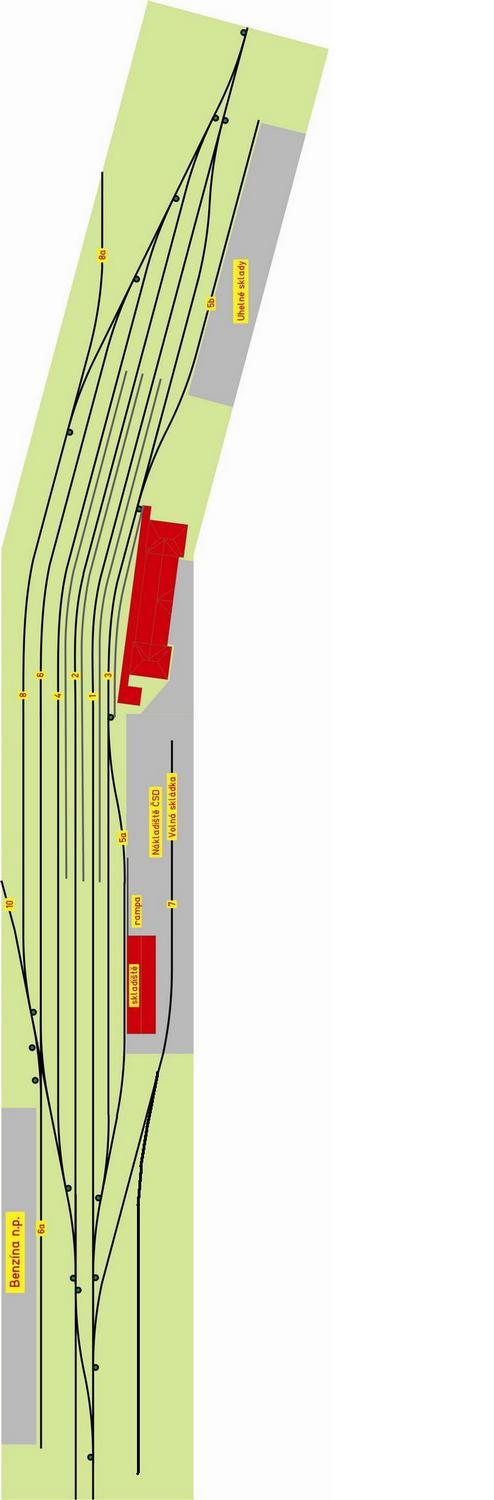

Příspěvekod cipisekmp » čtv 29 bře, 2012 4:31 pm
Ahoj kolegove, konecne sem se vyhrabal z pelecha a neco zacal delat. Zacal jsem si to na nadrazi chystat na anglicana, do ktereho jsem se dnes pustil, a jak jsem si rysoval koleje, tak se me zdalo jedno misto hodne prazdne. Porad jsem premyslel co stim, tak jsem skusmo pridal jednu kolej. Nebude to nadrazi prevleckovane? A pokud by ta vleckova kolej tam pribyla, tak co tam dat za firmu ci co by tam mohlo byt?
Takze po uprave
Puvodni zamer
No a vcil su zvedav.
Cipisek
Příspěvky: 1663
Re: MODULY SLOVÁCKO
Příspěvekod Rozsíval Jaroslav » čtv 29 bře, 2012 5:10 pm
Chtělo by to nějaký menší podnik, kam se vzhledem ke způsobu zapojení koleje nevozí velké množství vozů.
Co takhle něco s keramikou, jako např. sklad porcelánu, výroba dlaždiček. Nebo nějaký malý potravinářský závod (knedlíky v prášku, pytlíkové polévky ...). Teď mě napadla ještě další možnost. Okraj vojenského opravárenského závodu. Že by se tam odvážely V3Sky na opravu ( ale ne aut, ale např vysílaček, nebo nějakého elektrotechnického vybavení )

Příspěvekod milan ferdián » čtv 29 bře, 2012 5:13 pm
Cipísku,jde o to,aby se stanice dala provozně zvládnout.To nebude již pouštění vlačků jak v Bzenci. :wink:
Příspěvky: 12200
Re: MODULY SLOVÁCKO
Příspěvekod cipisekmp » čtv 29 bře, 2012 5:37 pm
Tady pak zalezi, kolik lidi se kolem te stanice bude motat, a jestli ta jedna kolej co vychazi jak dvoukolejka ven (leva na tech obrazkach) bude fungovat jako kolej vytazna, stim ze by se tam dali dva module dvoukolejky a pak sturc. Tim pade by se dalo v horni casti posunovat dle libosti, bez ruseni dopravy.
Cipisek.
Příspěvky: 1663
Re: MODULY SLOVÁCKO
Příspěvekod milan ferdián » čtv 29 bře, 2012 6:26 pm
To ano,prodloužením druhé traťové koleje a její přerod ve výtažnou by pomohlo provozu.Zde počítej v této stanici s dvojmužnou obsluhou.To myslím vážně.
