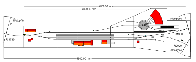

A celková délka mezi krajními výhybkami je kolik?
richardisko
Příspěvky: 81
Registrován: sob 05 pro, 2009 7:18 pm
Re: Moduly OstraMo
Příspěvekod cer.t » čtv 05 bře, 2020 6:11 pm
Zde v dlouhé variantě:

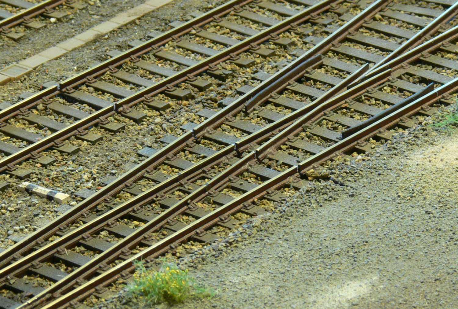

Příspěvekod cer.t » čtv 05 bře, 2020 8:07 pm
na tomto sníku je vidět, ve kterých místech je to říznuté

richardisko píše:Vždycky, když vidím Lipovou, tak mne napadá otázka, jak jsou dlouhé staniční koleje? Je někde k dispozici nějaký výkres? Již delší dobu si pohrávám s myšlenkou stavby Bakova nad Jizerou, tak sbírám poznatky a rady.
Jóóó Bakov ,
to si pohrávej a postav si nejdřív větší dílnu . Hodně zhruba - 600 m - jsou krajní vyhýbky , 1. kolej měří 506 m . Aby to byl Bakov , tak ještě rozběh tratí do Č. Lípy a do Mn. Hradiště a jsi na 1 kilometru . Točna prům. 18,04m . Na výkresu je i uhelná drážka k Teudelhofu .

Příspěvekod Mcx » čtv 05 bře, 2020 9:16 pm
Těch výhybek co leží na dvou dílech je více :D třeba na druhém zhlaví, je to vcelku jednoduché - vybere se správné místo položí se to přes sešroubované díly a ... řízne
Tady z blízka

Příspěvekod Polabský » čtv 05 bře, 2020 10:59 pm
Obdivuji čistotu spoje, hlavně však kvalitu zaštěrkování v oblasti spoje !!

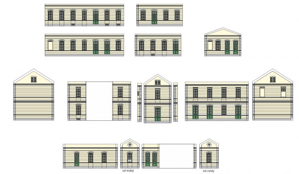

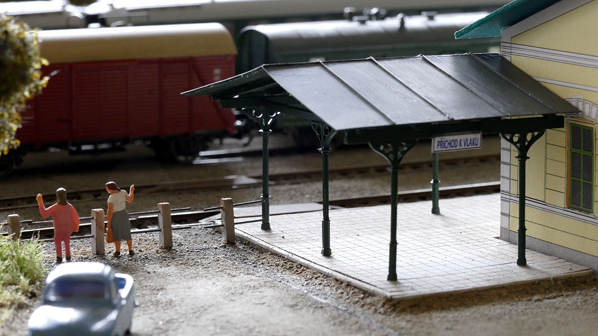

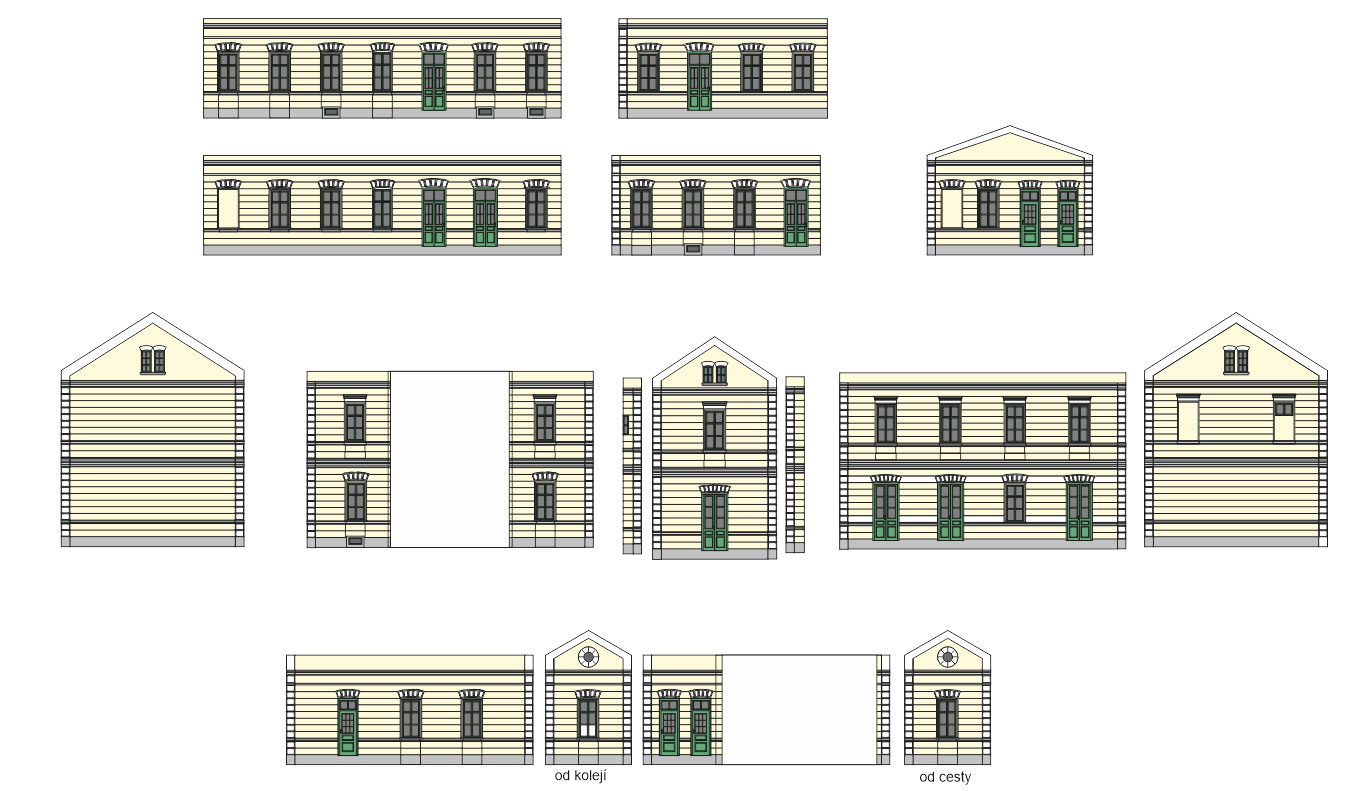

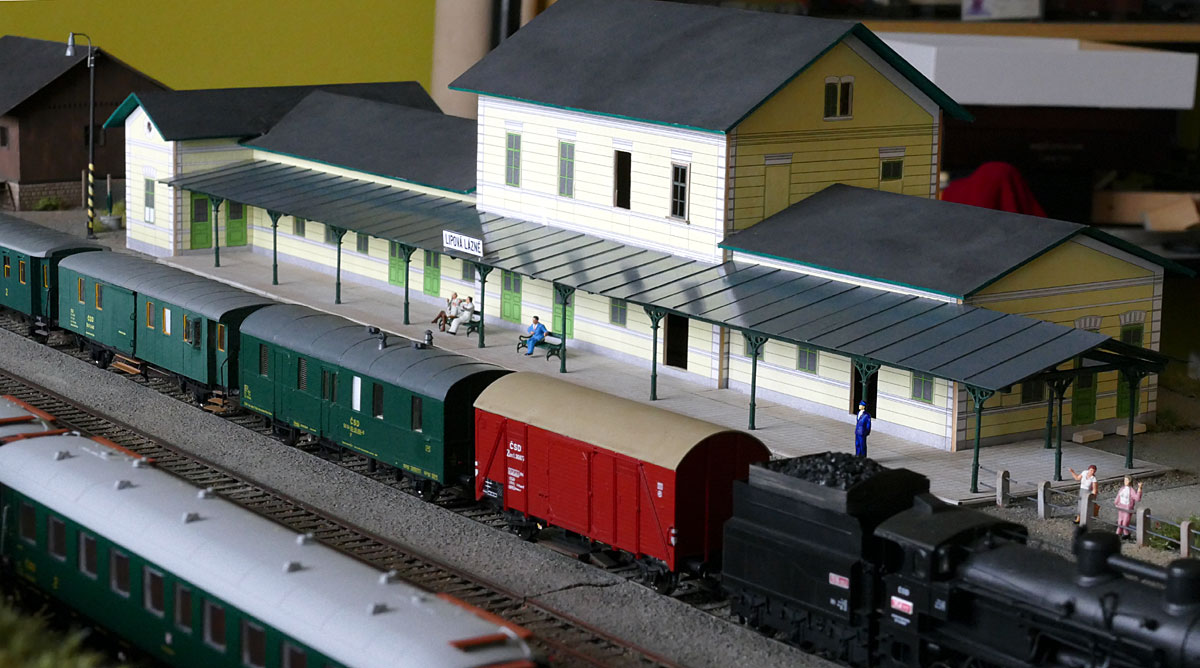

Ještě k budově Lipové. Protože na začátku výstavby stanice nebyla síla postavit budovy -tehdy nebyly stavebnice a navíc jsou to budovy, které ani dnes ve formě stavebnice nejsou. Ale jezdit bez budov to je škaredé. A tak byla např. staniční budova nakreslena v Corelu, po vytisknutí nalepena na 2 mm silný ruční papír a postavena s tím, že všechny dveřní a okenní otvory byly proříznuty. Problém vznikl s úpravou přepravní výšky modulů - ze 70 cm na 60 cm - sjednocení s ostatními moduly a tím nutnost budovu mít odnímatelnou. A vznikl problém co s verandou, to vyřešil letošní nápad - střecha verandy součást budovy, zbytek součást peronu. Spoj mezi pevnou a odnímatelnou částí je mezi trámy pod střechou a trámem na sloupech - tady nějaké nepřesnost v dosednutí opravdu vidět není. Takto je to již na fotkách, kde během 14 dní vznikla veranda. Chodník JM Detail, sloupy IGRA, střecha verandy kombinace plastu a papíru, spoje plechů Evergreen 0,25x0,5 mm. Zároveň se ustálilo rozhodnut, že budova nebude provedena ve své historické podobě, ale něco mezi tím a současným stavem. Tedy původní okna a dveře a štuková výzdoba omezena na "dnešní"rozsah. Byly dokresleny dveře, upraveny okna - z oken které JM Detail dělá a teď se již jen čeká na říznutí laserem a může se budova "namalovat" a osadit. Pak přijdou na řadu střecha a komíny. Jde to pomalu, ale hýbe se to.
Tady nákres z Corelu:
A tady současný stav od kolejí
Průchod na nástupiště, rozdělení trubek v ohrazení je nutností - je to předěl mezi díly

Příspěvekod Morris Zapp » pát 06 bře, 2020 7:31 pm
Je to úžasný - už to dosahuje té dokonalosti, že člověk čumí na fotku a bádá, jestli je to skutečnost, nebo model (chybí tady emotikon palec nahoru!).
Akorát ty dámy - ty tam takhle 24 hodin denně stojí a mávají i když nic nejede?

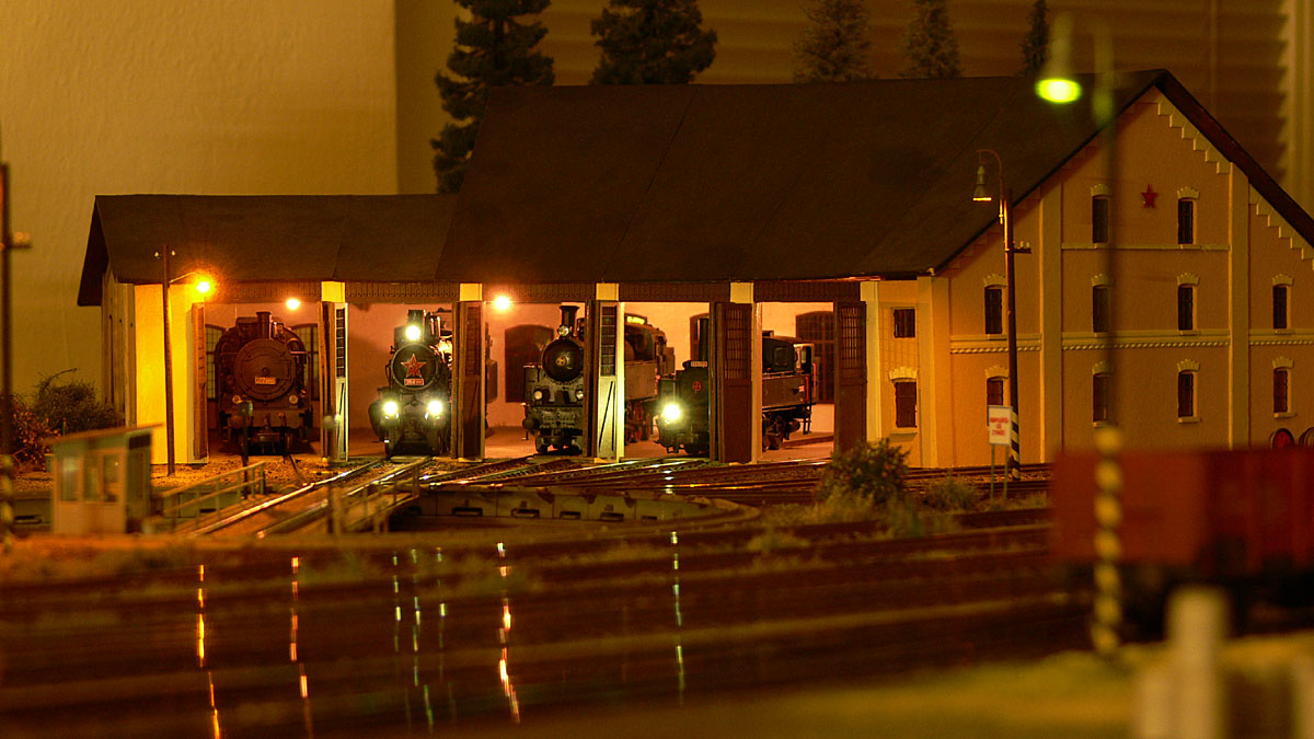

Příspěvekod Mcx » pát 06 bře, 2020 9:25 pm
Jo, jo - uklep jsem se, z ruční lepenky mám toho na modulech hodně - nově na Hukovicích perony - tedy základ peronu, v Hukovicích bude i výtopna ze stejného materiálu. V Lipové je z ruční lepenky 2,5 mm rotunda. Používám 2,5 mm, 1,9 mm a 1,5 mm. Materiál je to super.

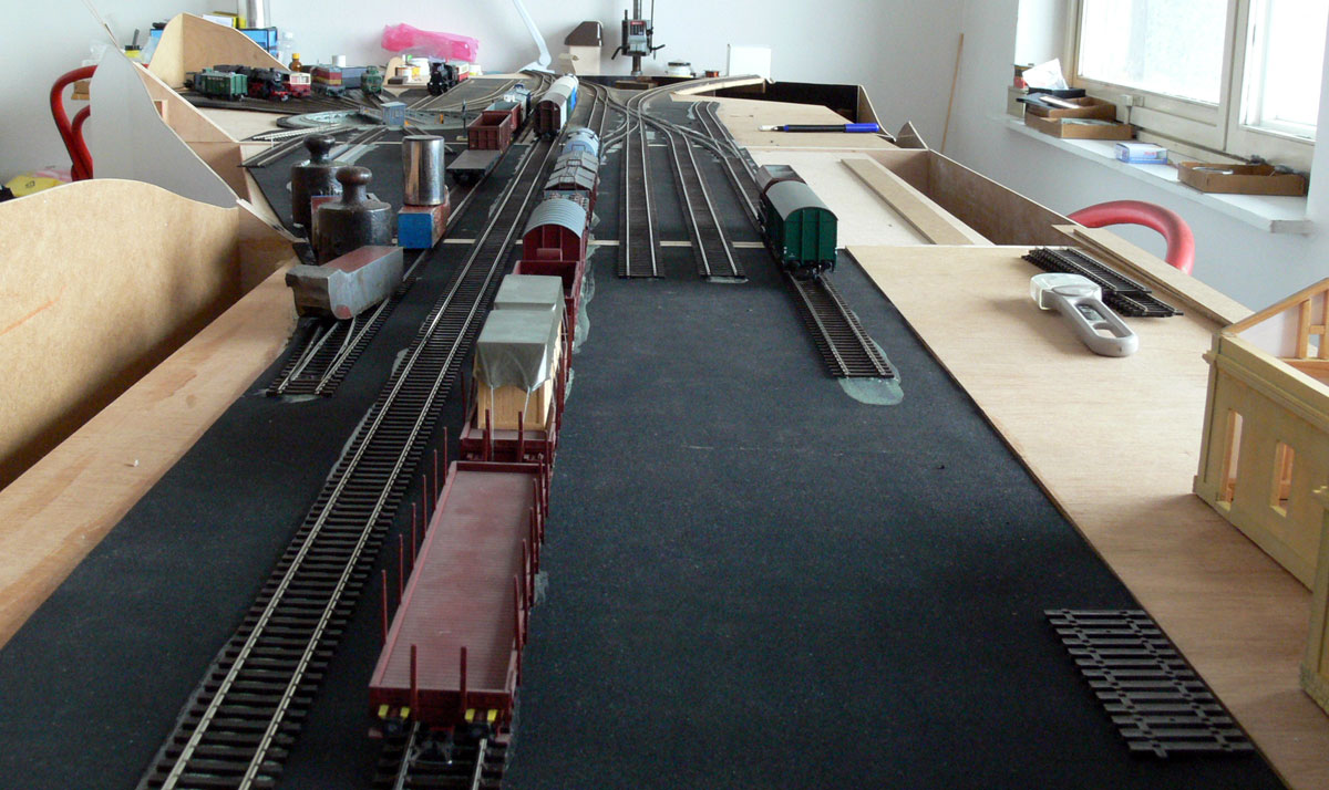

Tak jsem se díval, kdy jsme vlastně stanici Lipová začali stavět. Bylo to v roce 2005, v září již probíhala pokládka kolejí a pak v roce 2008 s provizorním ovládáním první modulové setkání..... no je to již pěkná řádka let.
Tady pokládka kolejí koncem roku 2005, vpravo stojící budova je rozestavěná budova stanice Javorník, ta nebyla dělána z ruční lepenky.

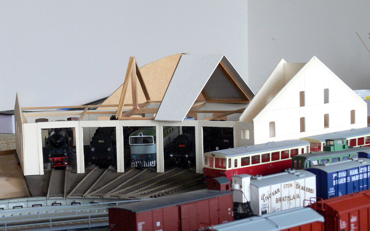

A zapomněl jsem dodat - proč ruční lepenka - i těch 2,5 mm lze řezat ručně nožem.
tady stavba rotundy v Lipové - ruční lepenka, 2,5 a 1,9 mm doplněná dřevěnými hranoly, později doplněny okna, vrata, štuky vše JM Detail (rozměry co dnes dělá jsou podle této rotundy :D )
tady stav někdy před dvěma lety

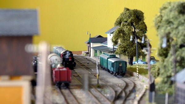

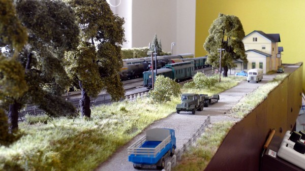

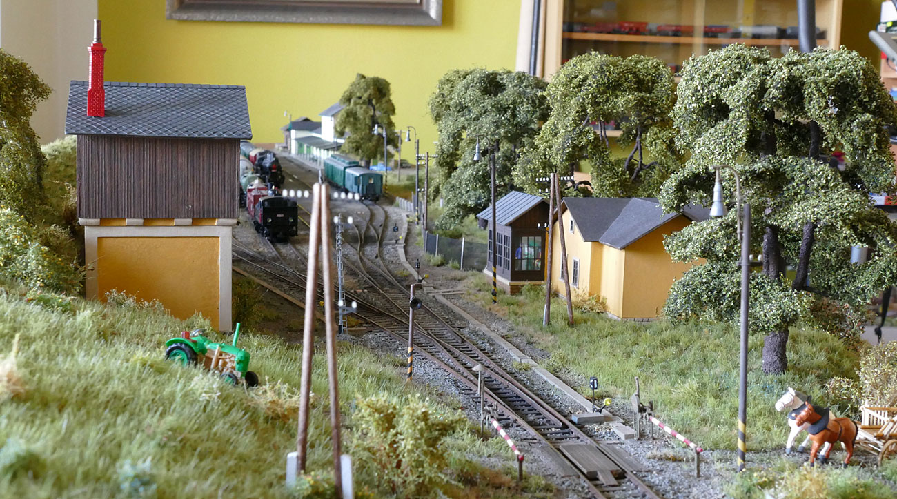

A ještě několik dnešních ranních pohledů do postavené půlky Lipové
Příjezdová cesta ke stanici, na budově pověšeny hodiny - jen zkouška narychlo postavených, na modulové stanici jsou vynechána část stromů mezi stavědlem a staniční budovou - strojvedoucí musí trochu taky na vlaky vidět a stromy by jim bránily ve výhledu a pak to co je napsáno u další fotografie
pohled z cesty za malou výtopnou, z hlediska rozložení je modulová stanice trochu jiná než skutečná - vložený 60 cm díl posunul staniční budovu o tuto vzdálenost od zhlaví proti skutečnosti a naopak jsou zkrácené vzdálenosti okolo skladiště
a tady pohled ze svahu nad stanicí
