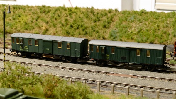

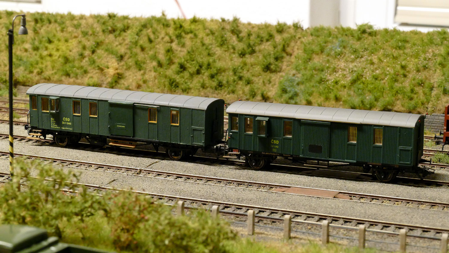

Po více jak dvaceti letech :-) jsem konečně postavil model vozu Dd s rozvorem 8 m, základem byla dávná stavebnice modelářů z Brna, byla to kombinace resin skříň a epoxidový spodek - ten byl nepoužitelný a proto postavení modelu, desetkrát odkládáno.
Dnes z původní "stavebnice" zůstala jen skříň, vcelku pěkná ruční práce, spodek má vůz z upraveného 8 m spodku osobních vozů Kleinmodel, a další drobotina - nárazníky, přechodové můstky.... různě z odlitků.
Na fotce je společně s vozem Dd 7,5 m z dílny pana Burgeta.
Mcx
Příspěvky: 2856
Re: Moduly OstraMo

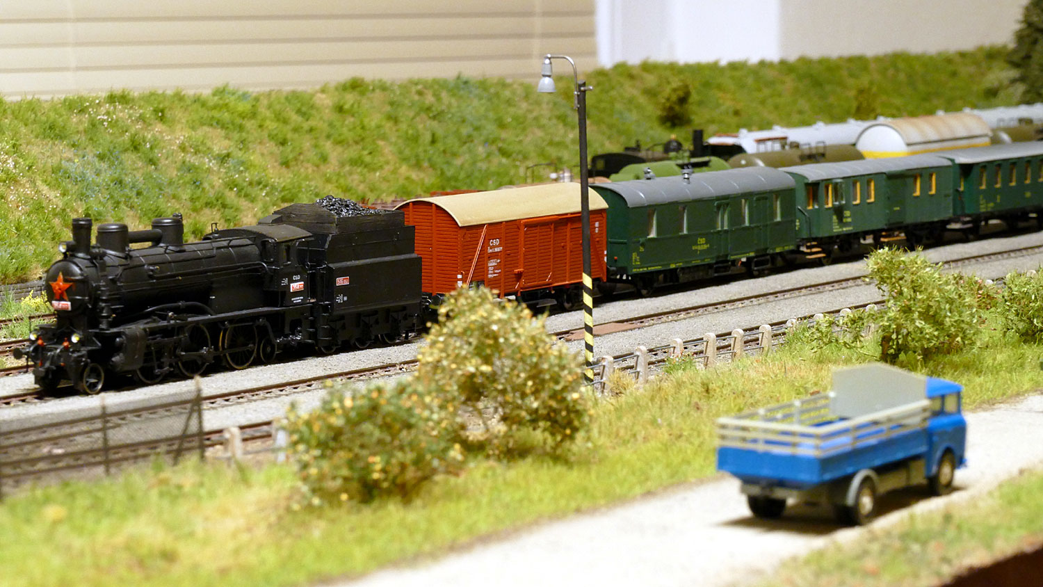

Příspěvekod Mcx » čtv 27 úno, 2020 7:50 pm
A když se z toho udělá osobní vlak se spěšninou Ztrc, poštou původem z Polska, služebním Dd a směskou osobních vozů... je to pěkné.

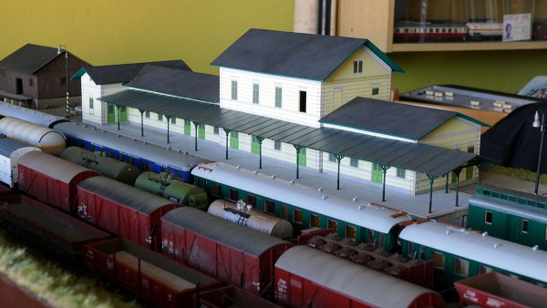

Příspěvekod Mcx » čtv 27 úno, 2020 8:02 pm

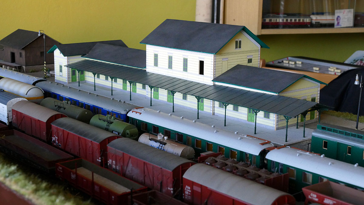

Po dlouhých letech jsem konečně trochu začal "hýbat" s budovou v Lipové - rodí se veranda, trochu se změnilo okolí a bude se dál měnit. Snad se podaří i zanedlouho osadit okna a dveře.
Mcx

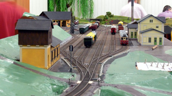

Příspěvekod Mcx » čtv 05 bře, 2020 3:50 pm
Model stanice, zejména pokud je to stanice trochu větší, tak je záležitosti na mnoho let. Moje stanice Lipová má již téměř 13 let od svého prvního provozního nasazení a teprve nyní se začíná dokončovat staniční budova..... :o
Je to tak, udělat díly - dřevo pro modul stanice, položit koleje, zapojit elektricky je jen menší část objemu práce... a pak je ten větší objem - krajina, budovy...... Samozřejmě mezi tím jsem postavil další stanici - Hukovice a nějaké další moduly.
K Lipové se vracím při její údržbě - protože bez údržby to nejde a tak vždy trochu pokročím dále - nyní staniční budova - okna, dveře, veranda, chybějící telefonní sloupy, místy úprava krajiny, úprava cesty, oplocení....... a samozřejmě údržba kolejí, krajiny, budov......
Pracuje se po částech, protože mi doma nevejde postavit celá, tak na dvakrát. Ale přiznám se - znovu bych stanici podobné velikosti nestavěl - je to řehole :D

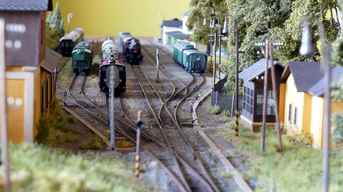

Takto vypadala Lipová před 13 lety a tak dnes:
Mcx
Příspěvky: 2856

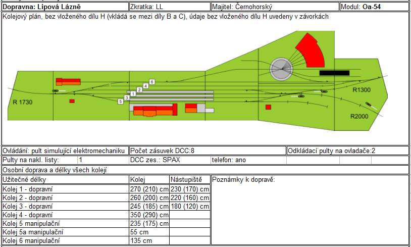

Příspěvekod richardisko » čtv 05 bře, 2020 5:04 pm
Vždycky, když vidím Lipovou, tak mne napadá otázka, jak jsou dlouhé staniční koleje? Je někde k dispozici nějaký výkres? Již delší dobu si pohrávám s myšlenkou stavby Bakova nad Jizerou, tak sbírám poznatky a rady.
richardisko
Příspěvky: 81
Registrován: sob 05 pro, 2009 7:18 pm
Re: Moduly OstraMo
Příspěvekod cer.t » čtv 05 bře, 2020 5:20 pm
Staniční koleje mohou být dvou délek podle toho, zda je použit vložený 60 cm díl. Na setkáních ve Vratimově je stanice používána v dlouhé podobě, pokud byla použita ve sklepním "U-Bahnu", kde není toliko místa a moduliště má spíše charakter místní trati, tak byla použita ve kratší variantě. Tímto způsobem je zhotovena většina stanic OstraMo.
