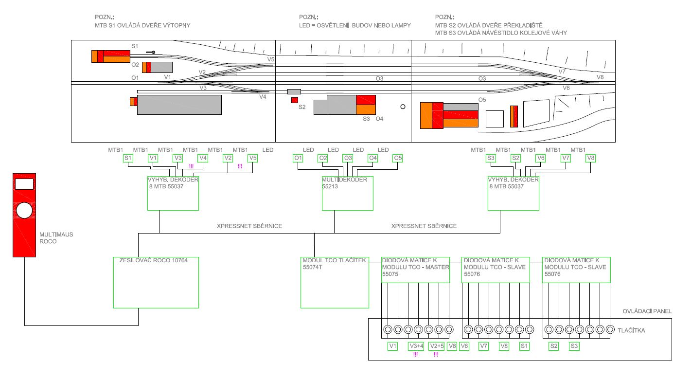

Snažím se dostat k další metě a tak jsme se vrhl do elektrických instalací. Zadal jsem si úplný digitální provoz a to včetně ovládání výhybek a ideálně i efektové prvky, jako jsou vnitřní osvětlení budov a drážní osvětlení. Rád bych, aby systém bylo možné v budoucnu napojit na ovládání přes PC. Ovládání výhybek by mělo být i přes tlačítkové schéma v ovládacím pultu. Protože jsem to tomto směru absolutní laik, jsme začal studovat možnosti atd. Dospěl jsme na stránky http://dccdoma.eshop-zdarma.cz/ a spojil s majitelem a dal s ním do kupy schéma zapojení. Prvky jsme objednal a dnes mi přišly. Čeká mě tedy zapojení a nějak to dát do kupy.

Pokud se počítá s případnou účasti stanice na nějakém modulovém provozu, tak je nutno pamatovat na možnost oddělení DCC v kolejích od DCC ovládání stanice, pro doma je to jedno, ale na modulová setkání ne.

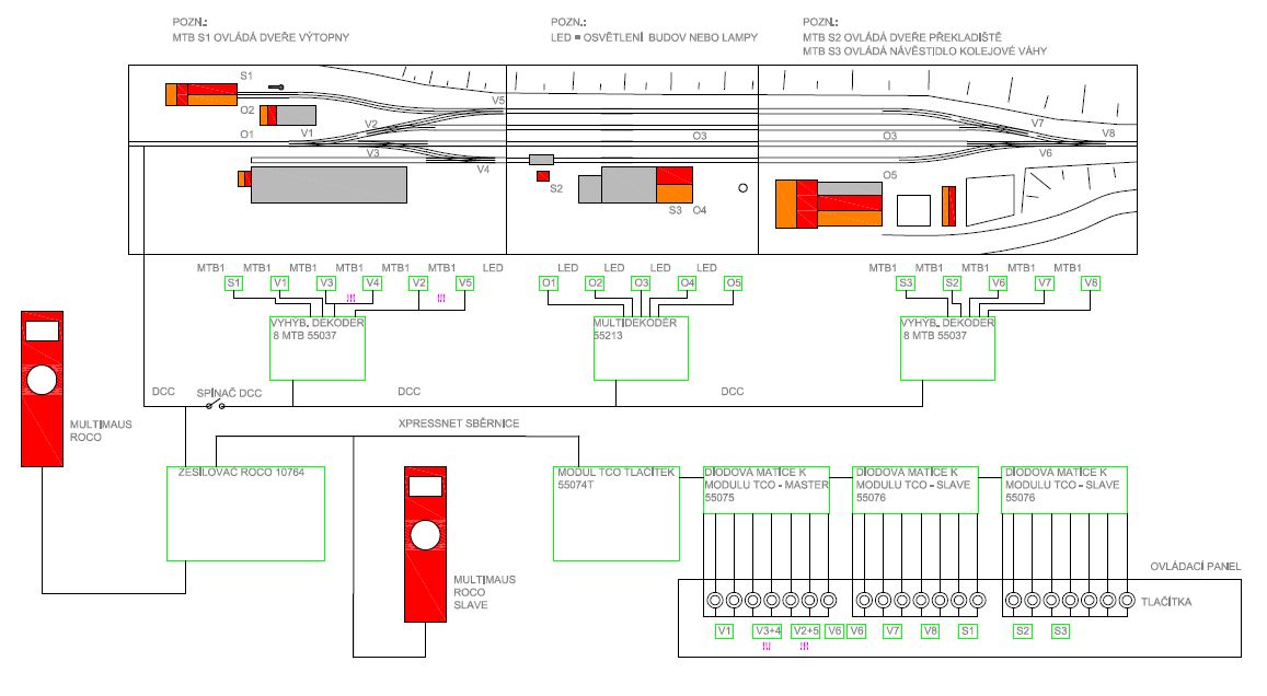

Rád bych zachoval možnost se v budoucnu připojit k modulům severní Moravy, proto jsem upravil schéma zapojení. Přidal jsme přepínač na možnost opojení příslušenství. Nicméně tuším, že bych měl spíše odpojovat přívod ke kolejím DCC, protože si zachovám ovládání příslušenství a vlakové soupravy se budou ovládat externím zdrojem mimo schéma. Tedy stávající centrála Roco bude stále sloužit pro ovládání přestavníků či svícení. Viz příloha. Další co řeším je čím napájet příslušenství. Našel jsme toto http://www.modely.biz/modelova-zeleznic ... -15v-50va/

Jak správně tušíš, je vhodné odpojit koleje od ostatního příslušenství. Na napájení příslušenství stačí čtyřampérový stabilizovaný zdroj 12V
Re: Štíty - Schildberg ep. III
Příspěvekod HonzaM » sob 14 pro, 2019 10:02 am
Jednodušší by bylo řešit ovládání příslušenství zcela nezávislé na centrále, zajišťující kolejové napájení. To je v modulovce zajitěno centrálně pro celý layout. U modulu je to samozřejmý požadavek. Pokud příslušenství odpojíš přepínačem tak jak to máš nakresleno, přijdeš o možnost ovládání výhybkových dekodérů. Tvé zapojení také neřeší přenos detekce obszaení do ovládacího panelu.

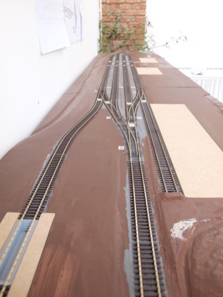

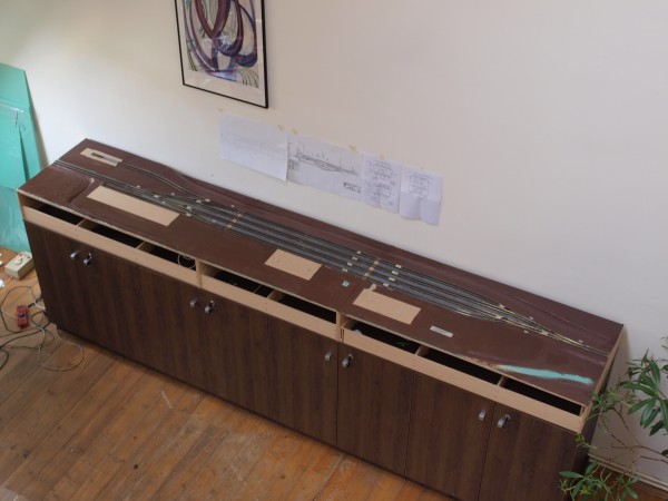

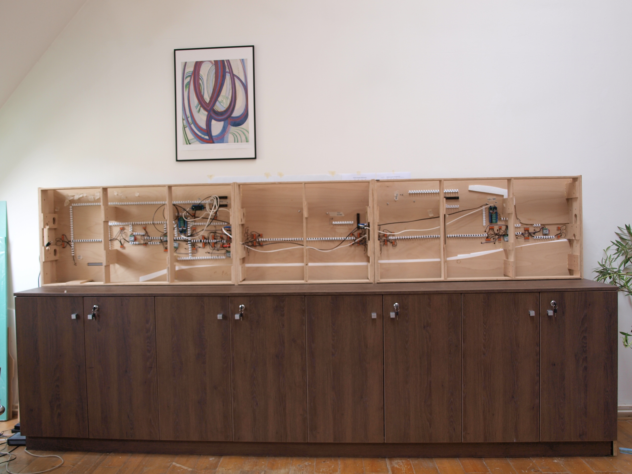

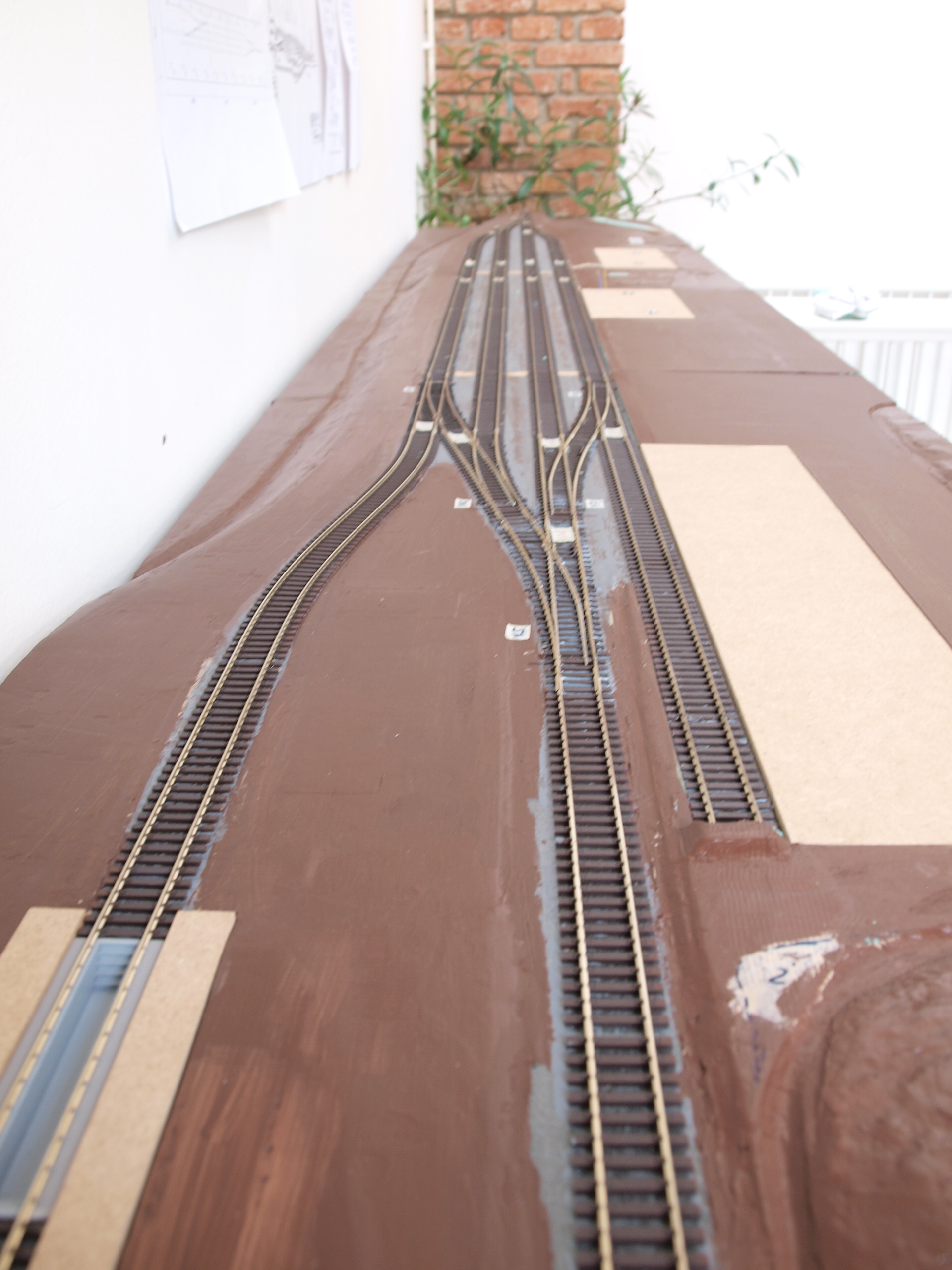

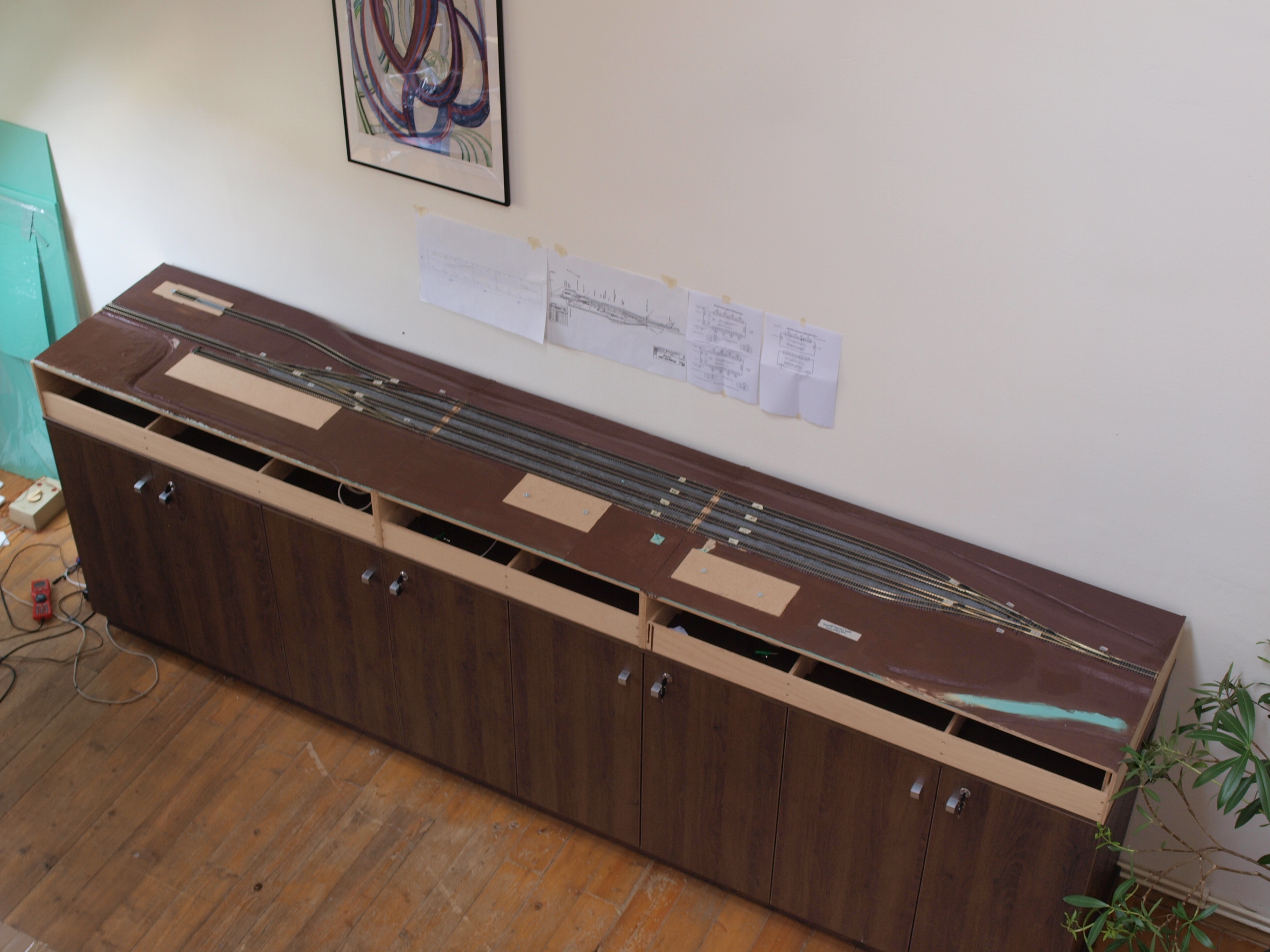

Tak konečně viditelný posun. Moduly jsou zcela sjízdné a zatím jsem neobjevil žádný problém. Resp. vše hned odstranil. Dokončil jsem hrubý tvar krajiny ale u zarážedla si nejsem jist odvodněním a tvarem reliéfu. Ale to ještě nějak upravím. Snažím se udělat co nejvíce na elektrickém zapojení DCC a měl vše připravené. Například rozmístění drážních lamp je pro mě neznámé a se snažím z historických fotografií poskládat. Dále pátrám po nějakém elektrickém otevírání výtopny ideálně s použitím představníku MP1, abych nemusel mít modul pro servo v DCC. Ještě ty dráty musím učesal ale mam z toho radost, protože se jezdí skvěle.

celkový pohled
