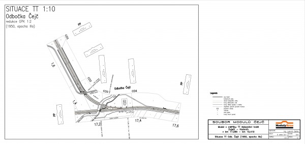

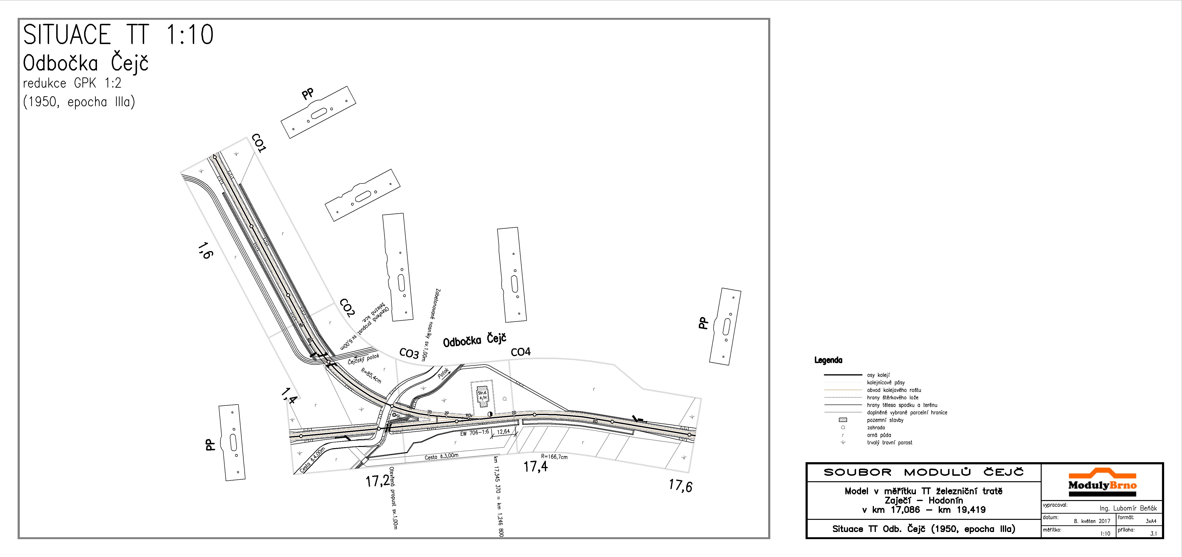

Jestliže modelujete konkrétní trať, pak je otázka, zda všechny traťové moduly udělat striktně normové a zaměnitelné nebo dělat uskupení většího počtu atypických modulů, které budou znázorňovat konkrétní místo, zářez, oblouk, přírodní scenérii. My razíme tuto teorii, rozhraní na koncích však máme většinou pouze PP. Geometrii koleje nemáme striktně podřízenou rozměrům modulů, ale rozměry a tvar modulů podřídíme skutečné geometrii tratě. Obvykle projektujeme redukci GPK širé tratě 1:2 a dopravny (železniční stanice) a stanoviště (zastávky, nákladiště) v rozmezí hodnot 1:1 - 1:2.
