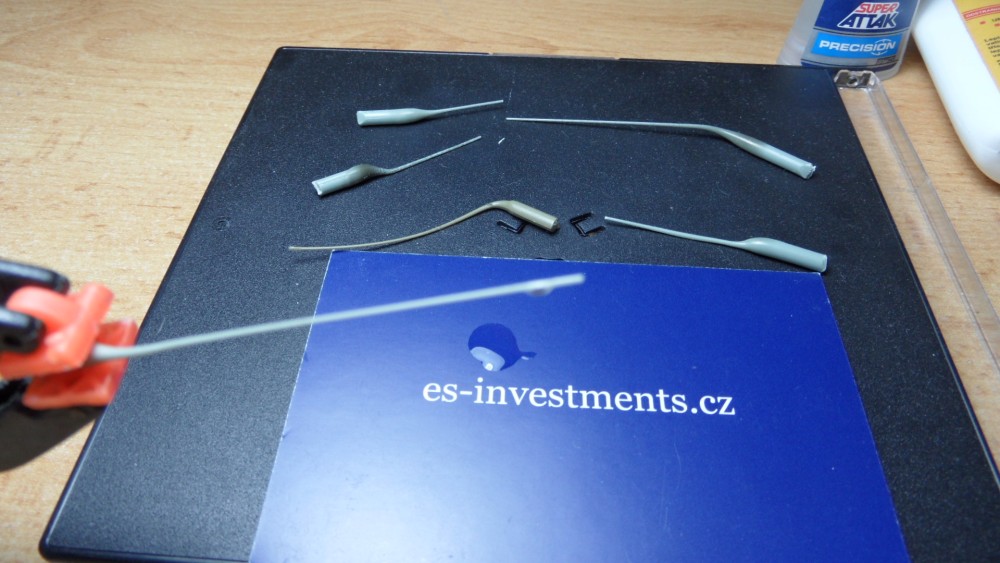

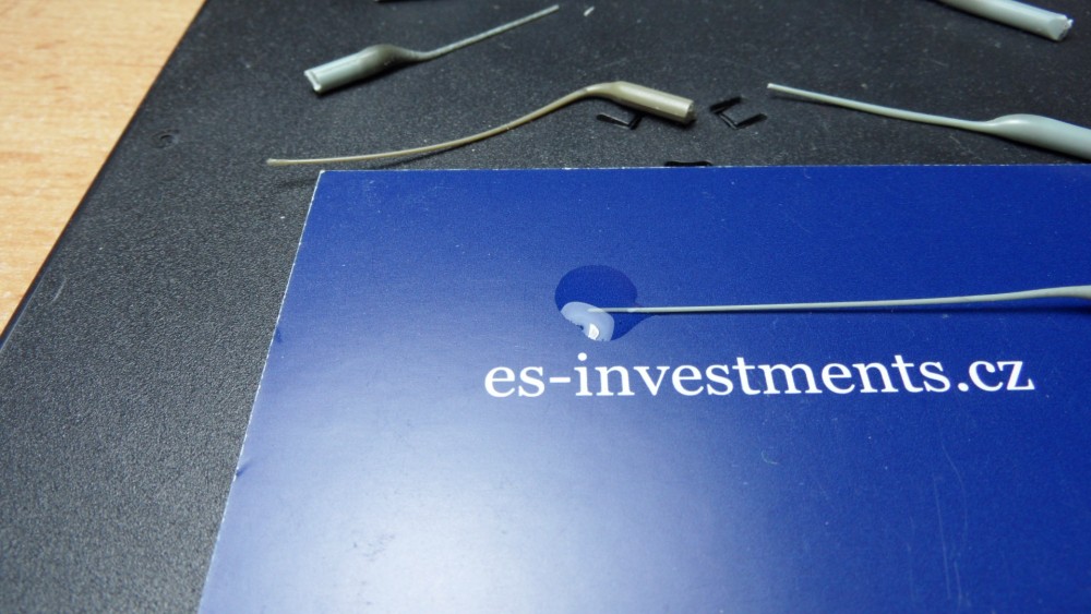

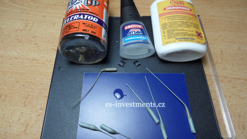

Hele, konec tlachání :-) Vzlínání probíhá kapilárně, díky povrchovému napětí molekul tekutiny a vždy mezi dvěmi(více) styčnými plochami !!! Takže pokud do lepidla strčíš jen párátko, rozhodně se to po něm nedostane až nahoru mezi prsty ! Na fotkách to vidíš. Při lepení si vždy odkápnu bokem větší kapku, z ní pak nanáším tam kam potřebuji. Časem zhoustne, nevadí, udělám kapku jinou. Lepidla je i v malém balení tolik, že ti dřív ztvrdne než bys ho spotřeboval. Pokud je lepidla někde více než chci, odstraním pak debondérem, třeba uchošťourem. Vteřiňákem se dá i tmelit, na to je lepší ale třeba ten černý (je vidět), pak je dobré použít i ten akcelerátor vytrvdnutí. To samé i při lepení větších částí-sesadit, zafixovat, prolepit a přejet akcelerátorem. Mám s rozprašovačem, ale odlívám si a používám šteček, spoj prostě přemáznu. Je to okamžitě vytvrzené. Good luck :mrgreen:
P.S. Vteřiňáky z trafiky za 9Kč jsou k ničemu !
na okápnutí používám staré vizitky od klientů, ty s tím "mastnějším povrchem" kapka se nerozpije, vidíš, že nic nevzlíná, jen na tom kousku, kde se to dotýká
po vytažení tam kapka prostě je :-)
tohle používám
