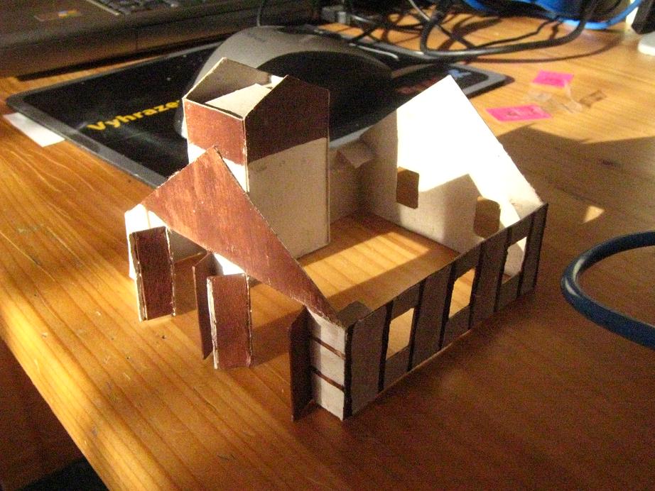

Příspěvekod vojtas » pon 09 kvě, 2011 4:16 pm
Brandýská výtopna 1/160.
MOBIL 289.jpg (120.03 KiB) Zobrazeno 7484 krát

Příspěvekod milan ferdián » pon 09 kvě, 2011 4:26 pm
No vidím,že se snažíš.Jaké podklady použiváš pro stavbu brandejské remízy :?:
Příspěvky: 12200

Příspěvekod vojtas » pon 09 kvě, 2011 4:36 pm
Asi dvě fotky,mojí paměť z útlého dětství(Tu remízu tam mám zarytou)a typizovanou,ale větší stavbu.
vojtas

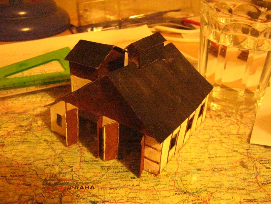

Příspěvekod vojtas » úte 31 kvě, 2011 7:19 pm
Remíza ,až na pár drobností hotova...
MOBIL 314.jpg (127.15 KiB) Zobrazeno 7317 krát

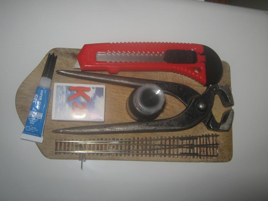

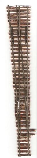

Příspěvekod vojtas » ned 12 čer, 2011 7:36 pm
Ortodoxní fiNescalista má hotovo,tak tady máte zátišíčko s výhybkou a náčiním nutným k její stavbě,výhybka prošla i zkouškou lámání v ruce,a je skutečně pevná.
MOBIL 362.jpg (58.16 KiB) Zobrazeno 7143 krát
