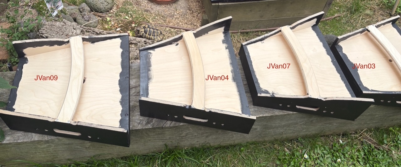

Lehký update s oblouky... Něco se už rýsuje, jiné kousky stále čekají na montáž.
želví kontrolor souhlasí.

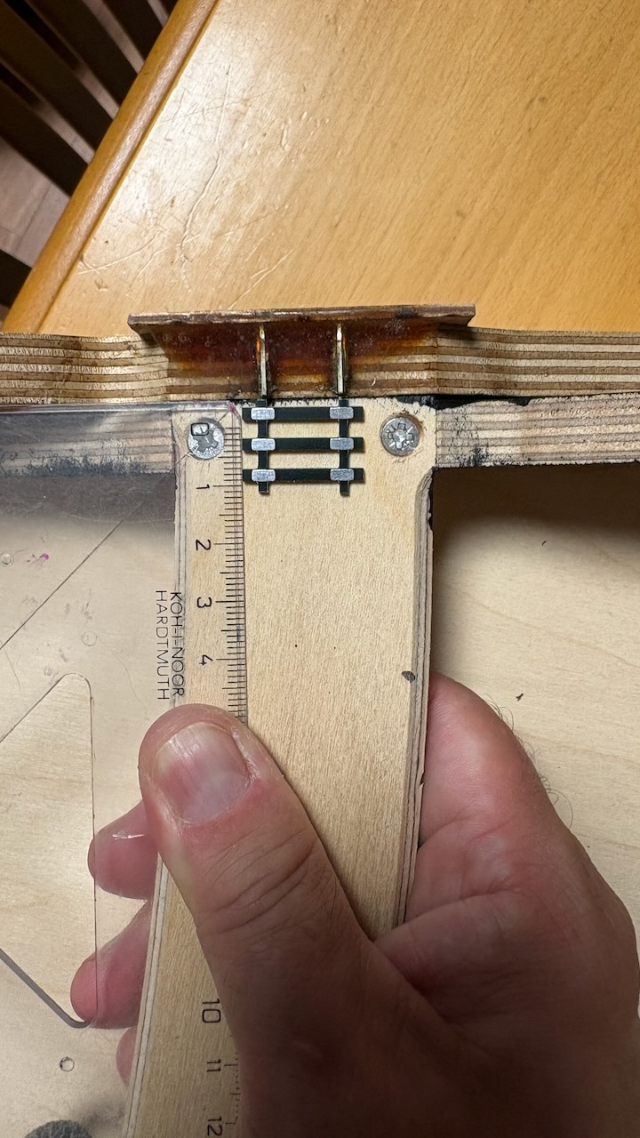

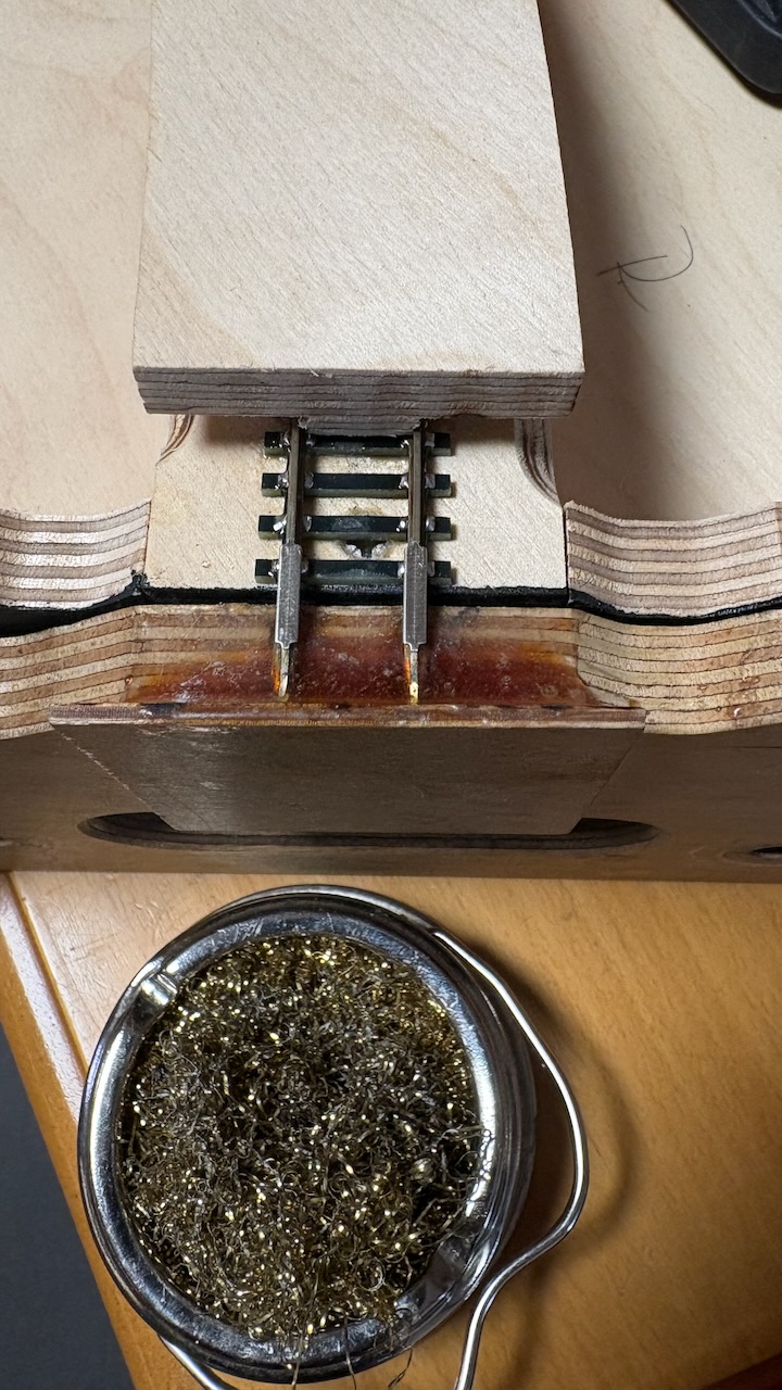

Po nějkakém čase přidám zase kousek z pracovního stolu. oblouk(y) už nabývá funkční podobu. .
Na modulech je základ napojení koleje na etalon. k tomu mi pomáhá nalepené pražcové pole. Pravda, v oblouku je to jiná výzva
Ale dá se, Kolej usazena do šablony, rozhraní napojeno na etalon, pájíme!

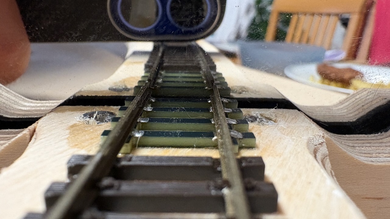

Vizuální kontrola zrcátkem musí být. (proběhla i kontrola přiložením šablony přes dva moduly oblouku...)
