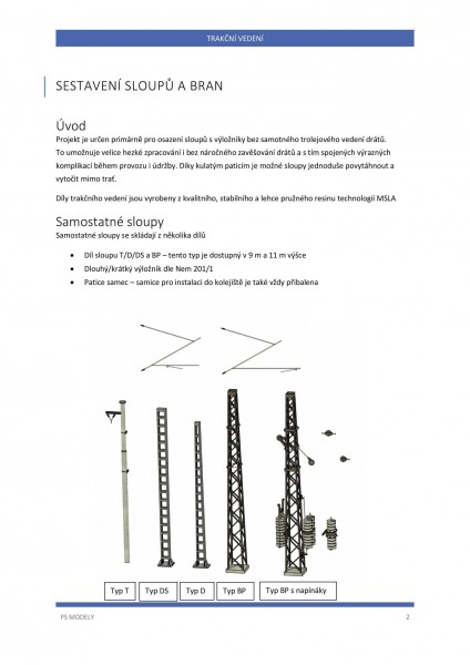

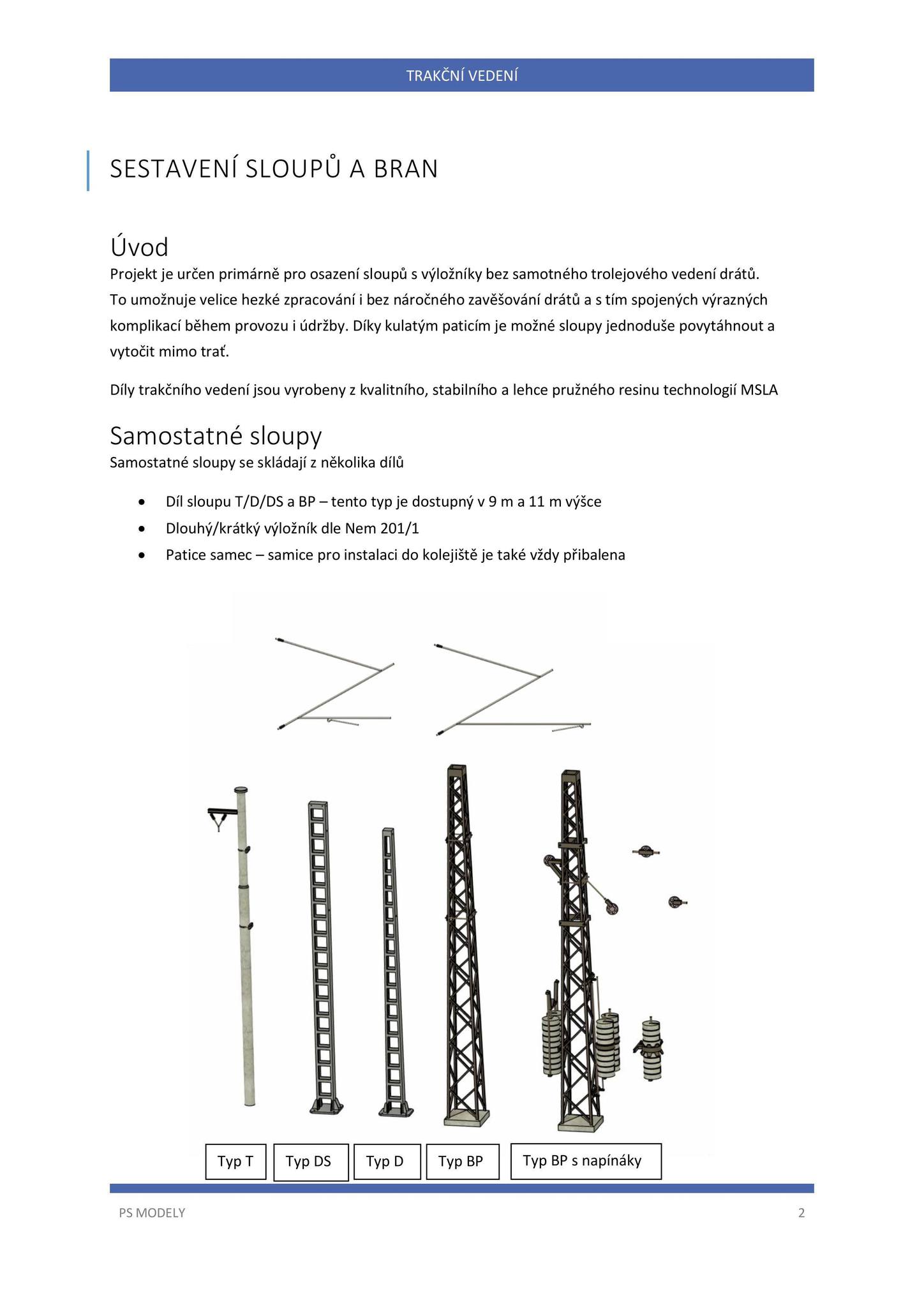

Něco z trakčního vedení od fa PS modely.

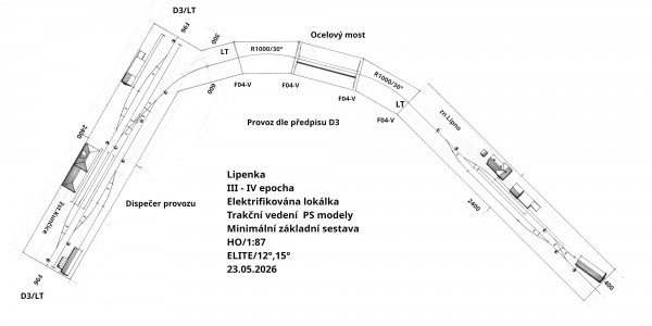

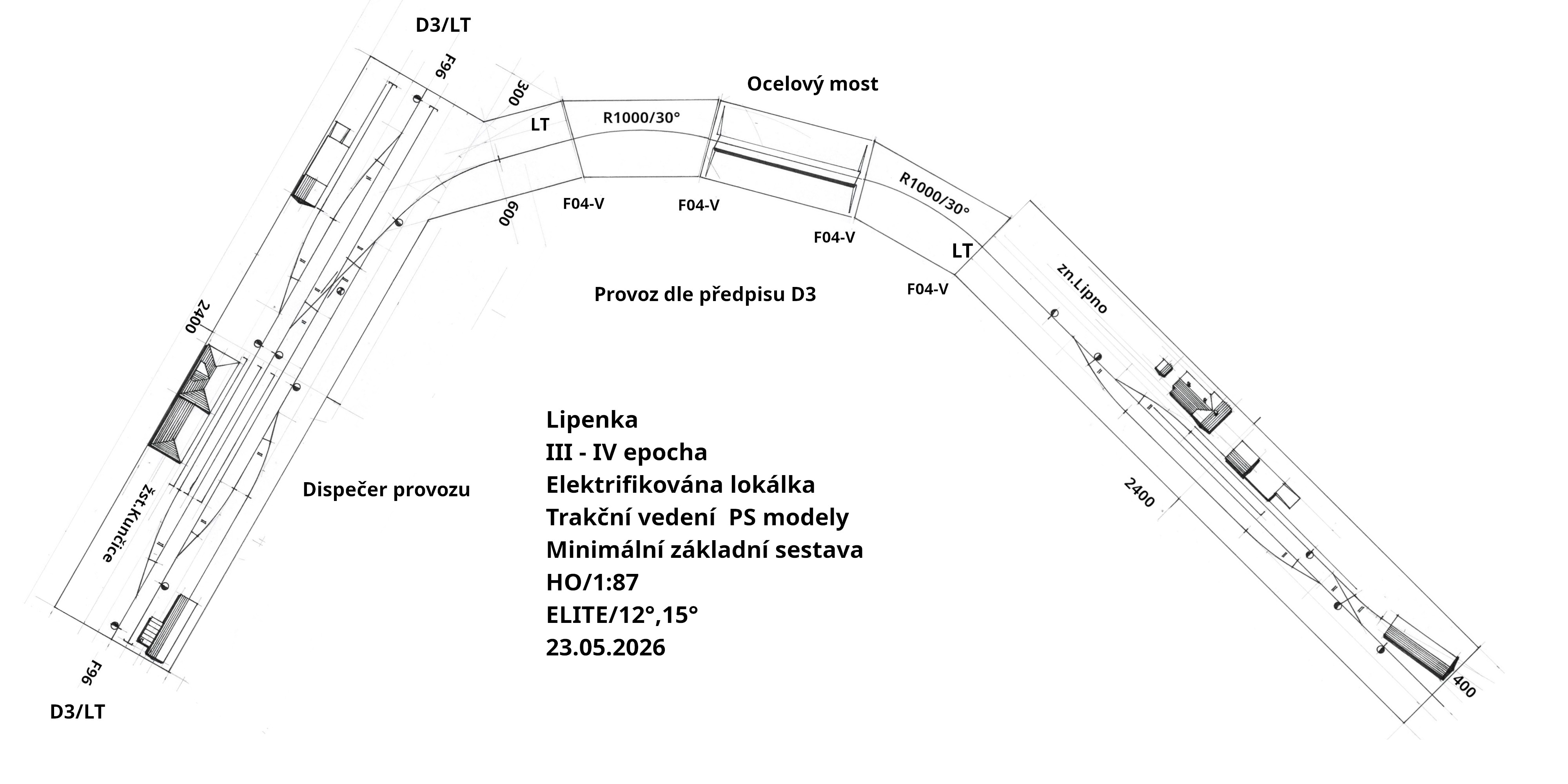

Příspěvekod tomkanka » ned 24 kvě, 2026 8:04 am
-vera- píše:....................
Tady něco nesedí ;-)
1) Pokud jsou Kunčice obsazeny (dispečer provozu, správně tedy dirigující dispečer, což je zároveň výpravčí), a Lipno je nz, nejedná se o provoz dle D3, ale dle D2. Tedy žádné LT.
(samozřejmě tu máme dobovou vyjímku v Klášteře a Loučovicích, ale tam se nejednalo o odbočnou stanici)
2) Pokud obsazeny nejsou, nemůže být zase na úseku do Lipna provoz dle D2, tedy Lipno nemůže být nz ale musí být dopravna D3.

Já bych viděl problém v elektrifikaci, na modulech H0 se jezdí na napínaném trakčním vedení - sběračem po drátu, s popisu zatím vyplývá, že s trakčním vedením se nepočítá - pouze imitace sloupy, což tedy může vyhovovat ve velikosti "N" ale určitě ne v H0. Navíc řešení představené PS modely neumožňuje svou konstrukcí použít napínané trakční vedení viz. https://ostramo.parostroj.net/moduly/trakcni_vedeni/trakcni_vedeni.html
