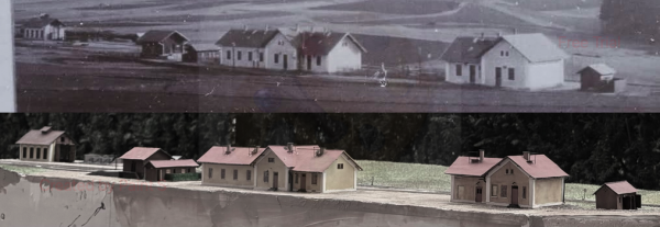

PaMi píše:Jestli je to tato budova...
Není, v Panském je podélné křídlo o jednu okenní osu delší. Asi by šlo zkombinovat KB Model 4020 a 4042.
Příspěvky: 6894
Re: Panský TT - Herrnwalde k roku 1927
Příspěvekod HonzaV » úte 14 dub, 2026 7:10 am
hank píše:Není, v Panském je podélné křídlo o jednu okenní osu delší. Asi by šlo zkombinovat KB Model 4020 a 4042.
jojo, to tu kousek výš píšu...
"něco mám od MF, něco vlastní rešerší na místě. spojuju 2 budovy od KB, 4020 -dlouhá čekarna- a 4042 -budova s bytem." :D
ČERVENÁBÍLÁMODRÁ
HonzaV
Příspěvky: 190
Bydliště: Praha 9
Příspěvekod HonzaV » úte 14 dub, 2026 7:34 am
Tak abych vás nenapínal dlouho...
dvě budovy od KB model -
  • výpravčí budova 4042
  • plus výměna křídla s kanceláří a čekárnou z 4020...
  • objednána napoprvé špatná krytina, vyřešeno samostatným aršíkem s bobrovkou.
  • cca 2000 v pořízení od KB.
  • pak odhadem 20 hodin s brejlema na nose
a .... dopadlo to nějak takhle
ČERVENÁBÍLÁMODRÁ
HonzaV
Příspěvky: 190
Bydliště: Praha 9
Příspěvekod Ivan » úte 14 dub, 2026 8:50 am
Je to finále, nebo ještě ne?
Sestavení dobrý, ale doufám, že ta střecha není ještě nalepená. Jednak ta červená barva je dost šílená a jednak jsi zapomněl nabarvit podbití prkny zespodu. Nevidím komíny.
A tu kamennou podezdívku necháš takhle bílou? Byla by to škoda, na jinak hezké kolejiště.

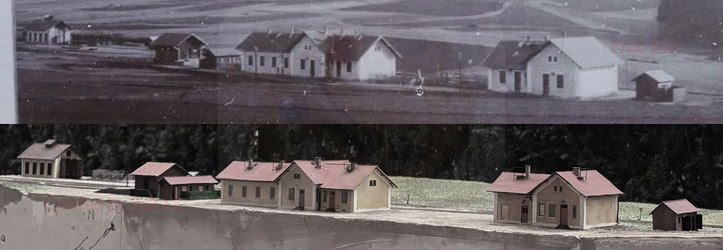

Příspěvekod HonzaV » úte 14 dub, 2026 10:00 am
Ivan píše:Je to finále, nebo ještě ne?
Komíny a lávky a vikýře jsou.
Střechu ještě oprším. Nemám ji opršenou ani na druhé budově.
podbití není. být může.
zapomněl jsem na okapy a okapní svody!
podezdívka je natíraná vápnem. Tak se mi to líbí. Je to relativně nová stavba v době, kdy se ještě údržba nezanedbávala.

Příspěvekod HonzaV » pát 01 kvě, 2026 6:11 pm
Hmm, hmm….
Par detailu jsem byl netrpelivy. Ale co uz. Prvotina na kterou jsem hrdy.
