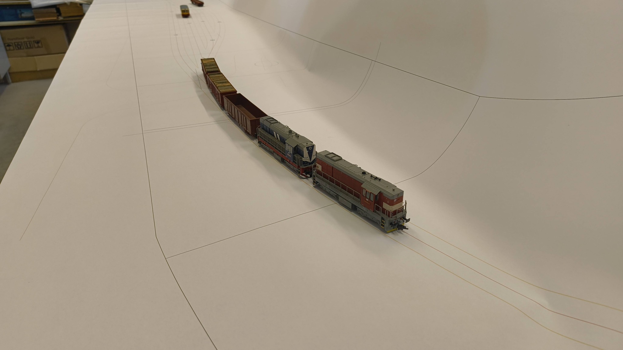

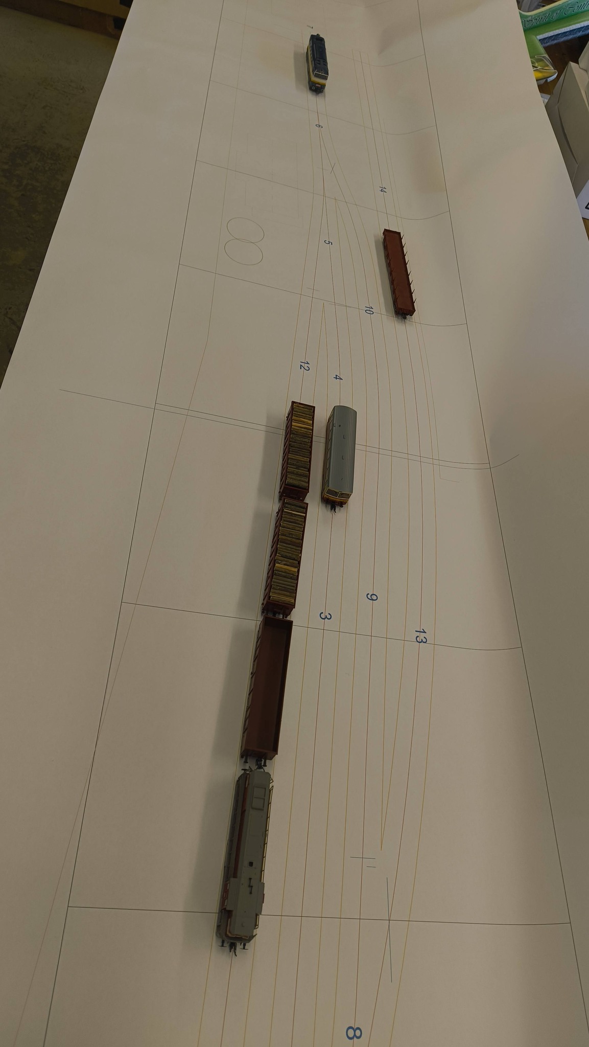

Uplynulý víkend beru jako velmi produktivní. Výkres už je na papíře a hned jsem musel ozkoušet obsazení staničních kolejí vozidly. Hlavním cílem bylo ověření úhlů a dalších rozmístění před začátkem samotné pokládky. Ve smyslu předchozí diskuse zde také tento výkres ukáže, kde budou přesně umístěné koleje a kde už bude terén klesat. Podle toho dojde na úpravy rámů stanice.

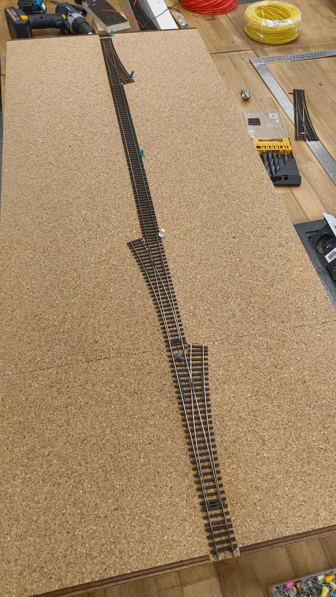

Poprvé se taky "koplo" ve skryťáku/stagingu, kam budou vlaky z Josefáče odjíždět. K přilepení je včetně vodičů první průběžná kolej:
Bude tu pár kusých kolejí a jedna kolejová spojka na objetí vlaku. Vlastně to teď bude koncipováno jakopolovina stanice a když bude časem chuť, přiložením dalších modulů vznikne pěkná průjezdná stanice se smyšleným motivem. Zatím ale takto. Za krajní výhybkou bude prozatím přimontovatelná "polička" s výtažnou délkou, aby bylo možné to objetí soupravy.
