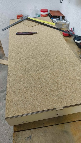

Zdánlivé ticho neznamená, že by se tenhle projekt dál nehýbal, tak alespoň krátký update.
Modul pro skryťák dostal korkový podklad a je tím připraven na pokládku kolejiva.

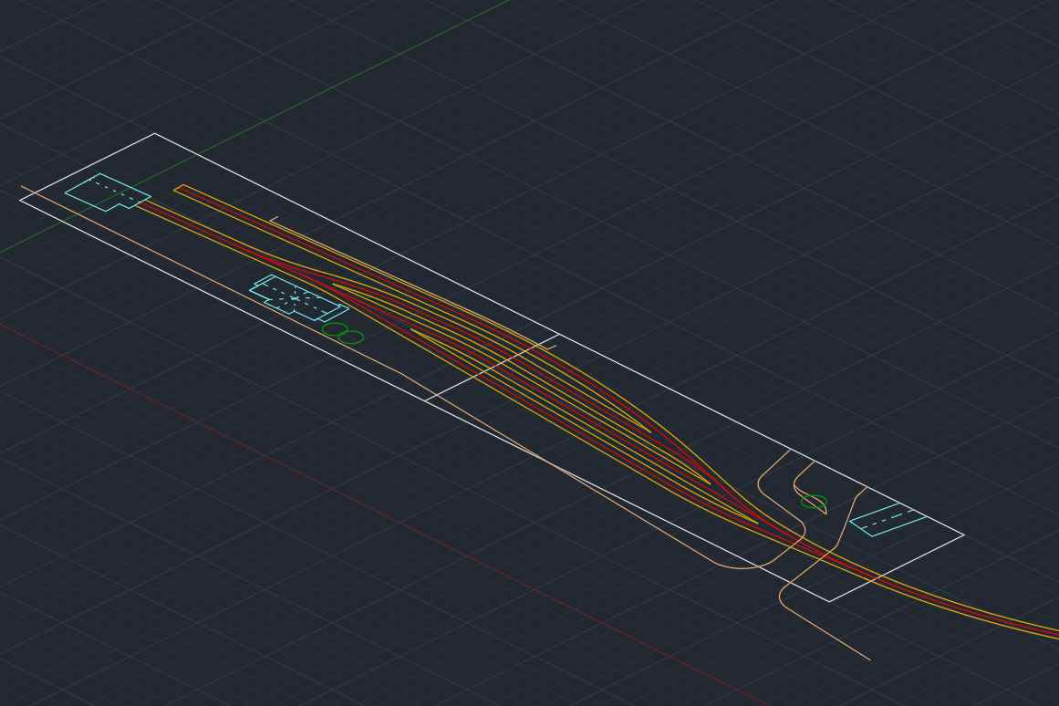

Další část už není modelářská, ale projekční. Za mě nutný předpoklad toho, aby to pak v té modelářské a konstrukční části bylo funkční a člověk nenarážel na zbytečné překážky.
Rozkresleno kolejivo včetně kolejové pláně a umístěny budovy a hlavní komunikace a významné prvky. Teď mne čeká to poslat na plotr, položit na sestavu obou modulů a ověřit si, jestli to bude fungovat a kde bude třeba před samotnou pokládkou vyřešit případné problémy.
Máte nějaké případné tipy, na co si při pokládce na moduly a této projekční části dát bacha, abych se pak z toho při pokládce samotné nepo... ? Díky.

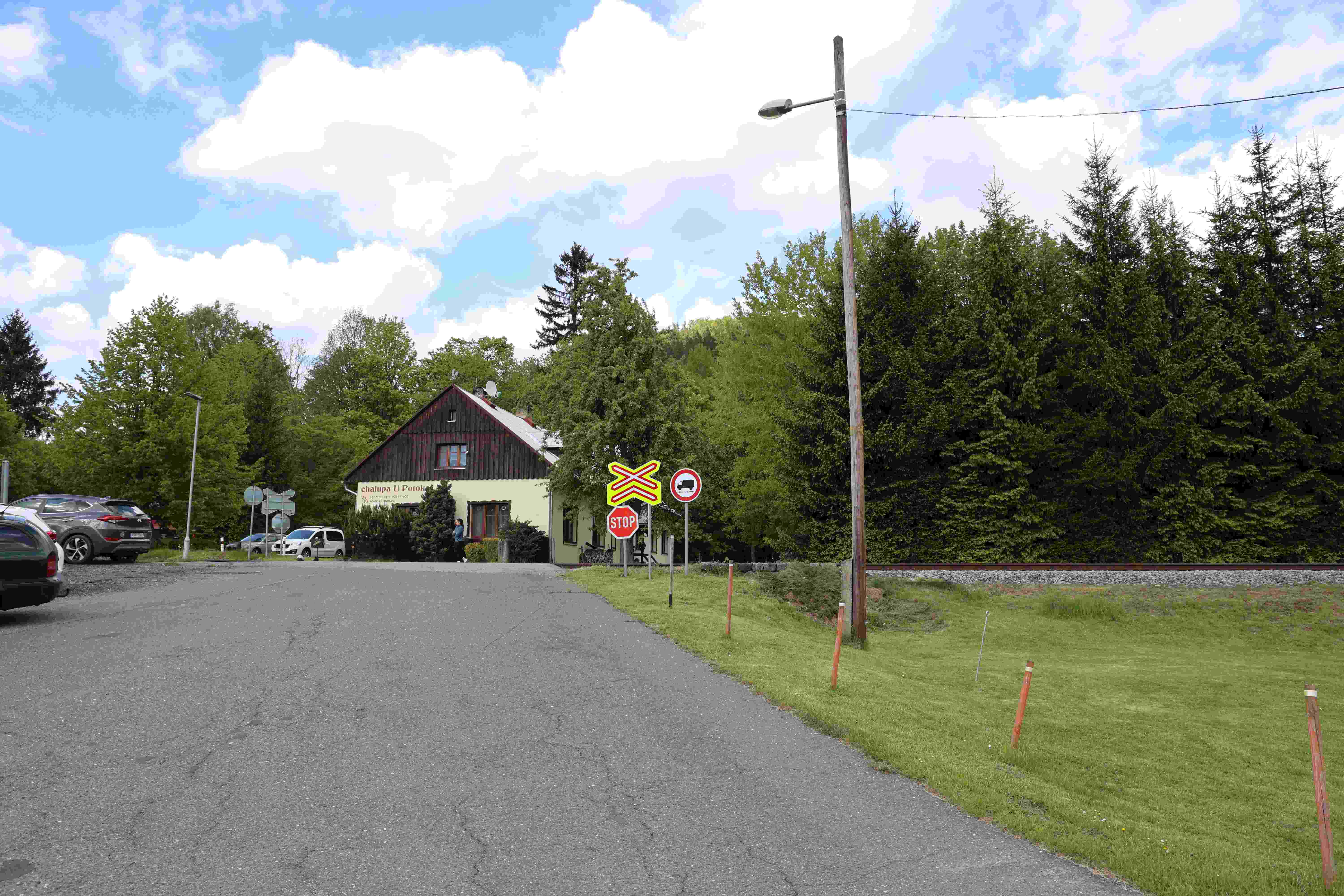

Pokud platí, že vše je jedné rovině, alespoň podle krajů dílů modulu stanice to tak vypadá, tak já s tímto způsobem tvorby mám problém, protože chtěl bych vidět stanici, která je postavena v absolutní rovině včetně okolí, nikd žádné odvodnění, žádný příkop, žádná terénní vlna.... nic neprostá sterilita.
Já bych to takto nestavěl, asi nad úroveň toho terénu se v rámci jednotlivých dílů lze dostat, ale mezi díly je opět rovina......
Takovou stanici nikde ve skutečnosti nenajdete.

Příspěvekod richardisko » pon 23 bře, 2026 10:20 pm
Mcx píše:Pokud platí, že vše je jedné rovině, ...
Neplatí. Když se podíváte do skutečné stanice, ve výřezu modulů bude přeneseno vše, tak jak je ve skutečnosti. Včetně veškerých terénních nerovností. Jen to nepovažuji za nutné kreslit ve 3D, když primárním účelem je výkres pro pokládku kolejiva. Krajina a veškeré terénní nerovnosti jsou dané skutečnou předlohou.

Příspěvekod Mcx » stř 25 bře, 2026 12:33 pm
Ok, ale moje vyjádření nevycházelo z nákresu, ale z fotek dílů stanice. Tam je rovina, jak půjdete pod úroveň pláně - předpokládám je to ten korek?

Příspěvekod richardisko » ned 29 bře, 2026 6:07 pm
Po jasném a definitním rozhodnutí, jak bude kolejiště úhlově na obou staničních modulech orientované, dojde k úpravám modulů a jednolitost desky zmizí. Kromě plochy pro kolejiště samotné modul upravím výškově tak, aby odpovídal vysvahování terénu v předloze. To se týká především modulu se začátkem stanice, kde je přejezd a kolejiště přechází v traťový násep.
Aktuálně mi to vychází na snížení bočnic a čela až o 5 cm výšky. Dokud ale nebudu mít přiložený plán pokládky vytištěný v měřítku 1:1, tak nemám kde řezat.
