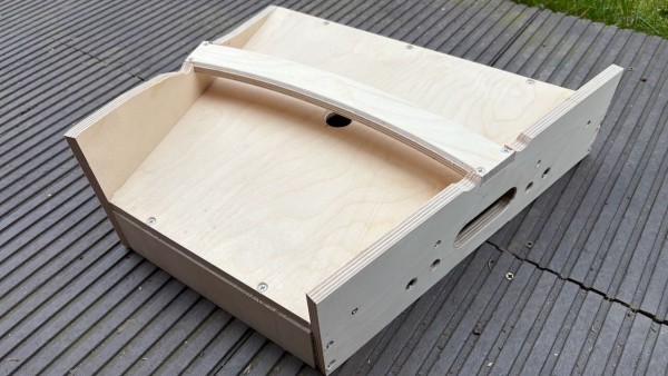

ukázka moduly R700 30 stupňů
Příspěvekod HonzaV » čtv 12 bře, 2026 11:45 am
Proběhla první kontrolní montáž. za mne spokojenost. vše pasuje, lícuje, pouzdra šla krásně zatáhnout pomocí M8 šroubu.
Jsem připraven a případně nápomocen.
Dostane 3 nohy a bude ready.

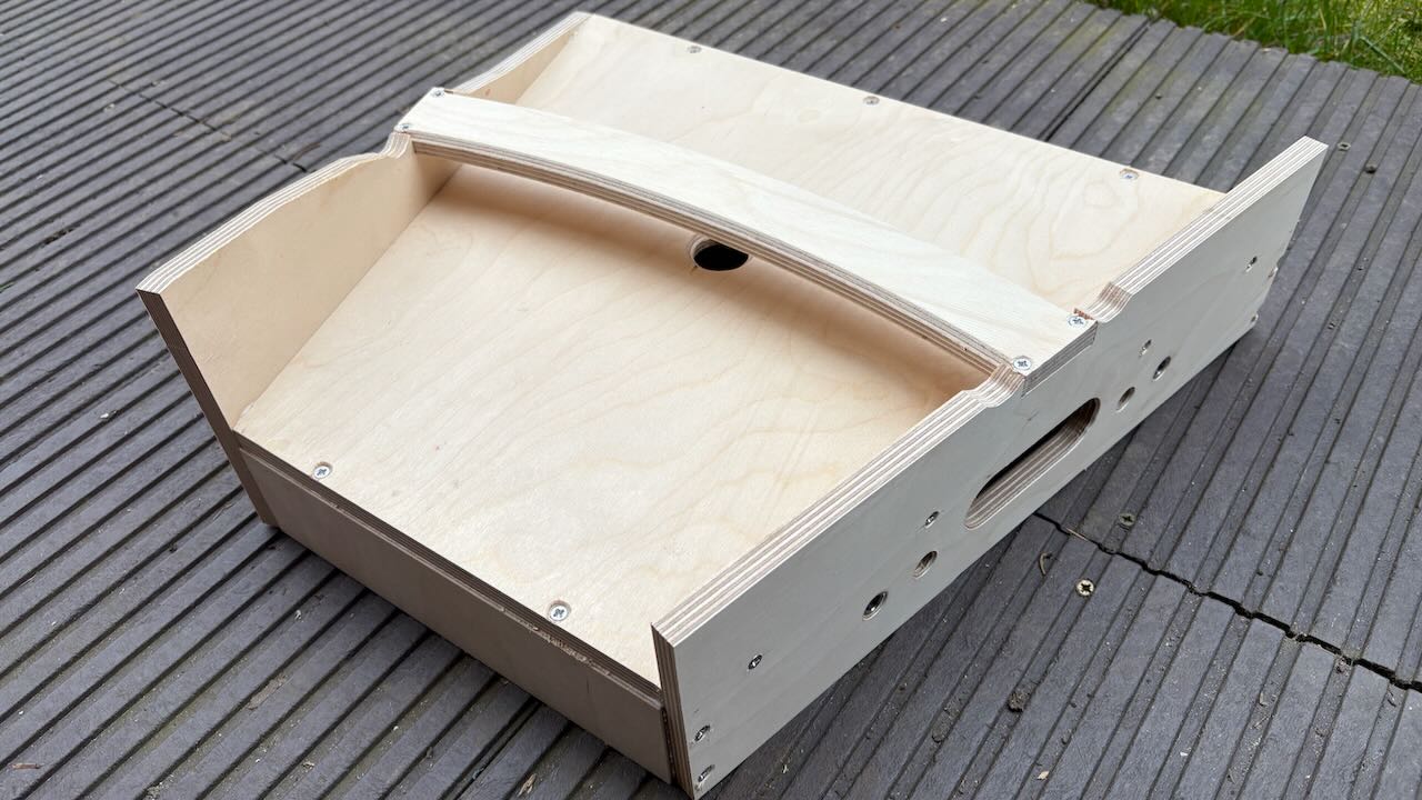

možná se sluší sem tam dát update, takže R700 30st vypadá po složení takto:
oblouk trati je kompletních v tomto případě 30 st. V čelech je zářez na oblouk trati. Deska je v úrovni nejnižší místo normo čela "násyp" - 2mm. (Bočnice jsou 60 mm.) díra v desce je pro vedení drátů napájení kolejí. počítám s polystyrenem na profilování krajiny.

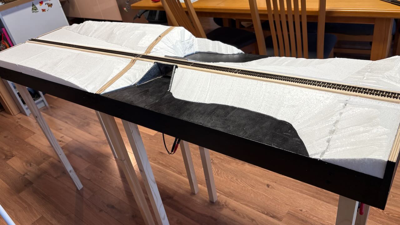

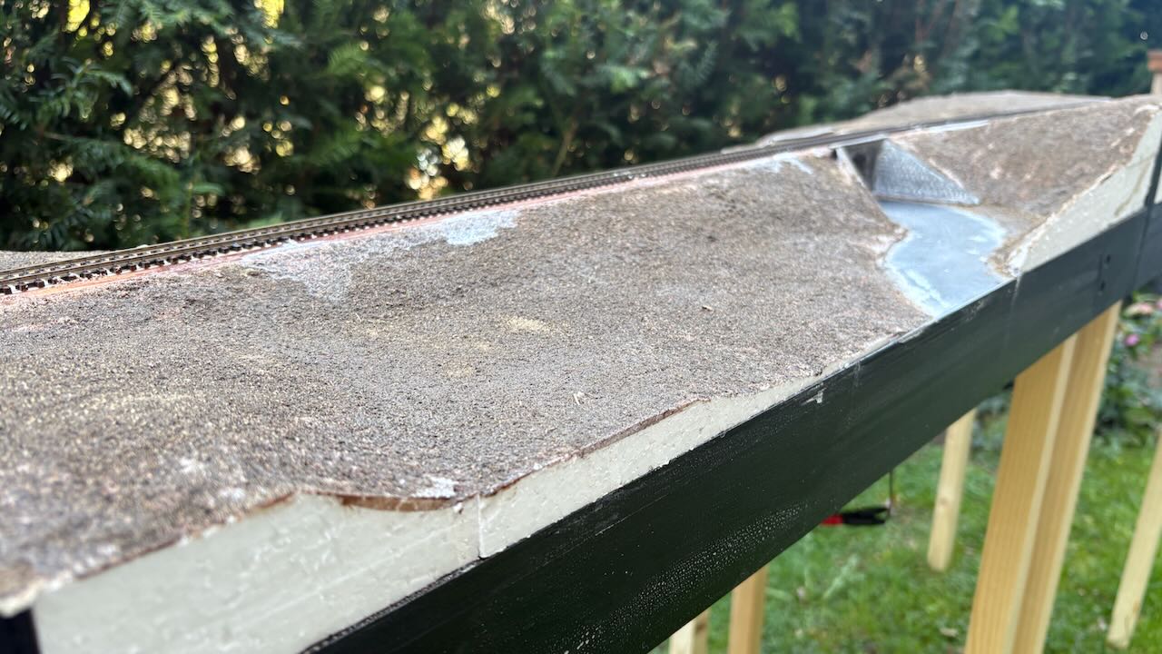

Aplikování profilace terénu na tuto konstrukci může vypadat například takto:
počítám, že boky polystyrenu budou zpevněny tmelem.

Re: Segmenty - oblouky a přímé
Příspěvekod rawen » stř 08 dub, 2026 4:52 am
Ahoj HonzoV,
mám jednu praktickou připomínku.
Vodorovnou plochu modulu nedoporučuju dělat z celistvé desky. Pevnostně není podstatný rozdíl mezi tvým řešením a třeba tímto, ale hmotnostní rozdíl už významný je.
Estetiku dolní strany modulu lze řešit styrodurem. Zvláště u často přenášených modulů bych si opravdu nepřidělával práci. Dost na tom, že u dopraven (nádraží) se souvislé desce nevyhneme a pak se to člověku ani nechce stěhovat. :)
Měj se fajn, Radek
rawen
