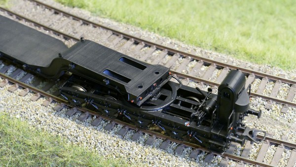

Z Vratimova jsem si dovezl od Jardy toto:
Je to stále jen ještě zkušební tisk. Ale vznikl z něj vagon, který prošel testovacím provozem na mém domácím modulišti - úspěšným, hlavně pojezd 5n podvozků, kde je kombinace čepových dvojkolí Trix a hrotových Roco (vše s výškou okolku 0,6 mm, tedy profil RP25) je schopna zvládnout poloměr 600 mm, doma mám 700 mm.

Příspěvekod Mcx » pon 01 pro, 2025 2:04 pm
Tady detail podvozku, je to typ Hx 22.2, 120 tun tedy již s ložiskovými skříněmi 59V a brzdou DAKO

Příspěvekod Mcx » úte 02 pro, 2025 8:03 pm
Tak bylo třeba ho pořádně vyzkoušet, teď už najezdil stovky metrů
Tady natočení podvozku v oblouku o R 700 mm

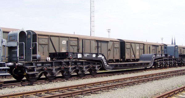

a protože se asi mnoho současníků již s tímto vozem nepotká, nevím zda vůbec ještě nějaký exemplář existuje, přece jen od akce výběru nejlepšího mostu a nejlepšíhch podvozků již uplynulo více jak 15 let, tady jeden provozní Uaai (Hx) typ 22.2 v Ostravě hl.n. v létě roku 2005

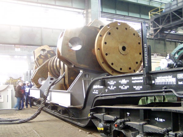

Nepamatoval jsem si to dobře, už je to 20 let, akce zatěžování bramami ve Vítkovicích proběhlo v srpnu 2005, měřil se průhyb mostu, sesednutí podvozků... a z tohoto měření vyšla kombinace nejlepšího mostu a nejlepších podvozků a pak nastoupil jeřáb EDK 300
protože ve chvíli kdy se naložila třeba klikovka ve Vítkovicích, tak měl některý chudák problém zachovat požadovaných 300 mm mezi mostem a temenem kolejnice - březen 2005, vývoz do přístavu Štětín

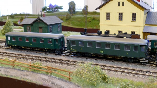

Příspěvekod Mcx » stř 03 pro, 2025 12:53 pm
Ale abych se vrátil k modelařině, nejen Hx byl teď na stole. Obecně je na setkáních III epochy nedostatek 2n osobních vozů nekořistních, kterých v dané době jezdilo mraky. Takže dva rybáky 1 a 2 třída, částečně z odlitku BVmodel (skříň - se správným tvarem střechy + vnitřní výbava u jedničky, okna, pojezd... je z originál stavebnice Luto, nejsou použity původní kinematiky - ty jsou nefunkční) , měly různé nedostatky - u jedničky se začala loupat barva - příliš těsně vsazená okna a dvojka byla s UIC číslem. Takže přeznačení dvojky a u jedničky odstranění nátěru, úprava rozměru děr pro okna, nový nátěr, popis, vsazení oken.... no už jezdí, ještě doladit detaily. Jinak jezdí na profilu RP25 s kinematikou Symoba a zkráceným třmenovým spřáhlem.
Ještě bych dodal že jezdí výborně, ale mají zafixované natáčení jednonápravových podvozků, při ponechání minimální vůle podvozku v uložení pro zachování přizpúsobení se pojezdu odchylkám kolejnicoých pásů proti ideální poloze ted ynapříklad propadům.

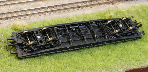

Příspěvekod Mcx » stř 03 pro, 2025 8:28 pm
A začal jsem taky dotahovat první Pao ze stavebnice HO-moduly, bude taky patřit do III epochy a tudíž nebude mít natřené kolo pořádací brzdy červeně, takže ještě popis. Je to už delší vagon, takže jsou použity kinematiky místo pevného spřáhla. Model je na dvojkolí H0 Fine Code 88 s šířkou kola 2,2 mm, tato dvojkolí jezdí bezproblémů na většině kolejiva od Roco po Weinert. V té době měl Pao krátké klanice, brzdu Božič.

Příspěvekod Mcx » stř 03 pro, 2025 8:35 pm
Tady porovnání s "Pao" Bramos - foceno sice jen mobilem a nový Pao je bez popisu, ale i tak je na první pohled vidět velký rozdíl.
