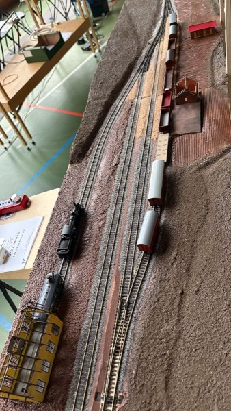

Příspěvekod HonzaV » pát 10 říj, 2025 7:33 pm
Setkání v Týnci bylo Legen-počkéj-dární!!!
Herrnwalde mělo takovej provoz, jako nikdy v historii. řekl bych, že obstálo s grácií. děkuji všem dispečerům, kteří se zde střídali.

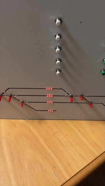

abych do příště zase něco vylepšil, pracuji na ovládacím panelu. aktuálně je už v provozu obsazení kolejí červenou sadou diod - elektrika i programovování MGP.
Postavení výměn žlutou sadou diod, elektrika done, programování čeká.
