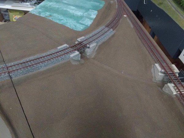

K té barve: Balakryl jsem kdysi použival, zbytek divne páchl, po aplikaci byl spiš polomatný. Zároveň trochu dodatečně reagoval s následnými mokrými procesy zředěným sportakrylem. Barva na foto je improvizace, která se mi osvědčila. Je to rychlé a dostupné, i pěkně matné. Nějaká disperzní lepidlo D3 do toho přesátá hlína plus trochu vody, nanášeno širším štětcem s tvdšími chlupy. Štětec včas vymít, D3 už většinou následně vodou nepustí.

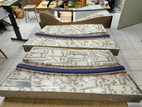

Pak ty utěrky - já spíše preferuji lepení proužků novinového papíru, podle pravítka natrhám proužkyšířky cca 3-5 cm, lepidlo přednostně nanáším na ten papír trochu postraším i podklad, papír se vlhkostí mírně roztáhne, na místo ho přenesu tím štětcem a tím štěcem se zbykem lepisla na místě ještě přetáhnu. Pak další s mírnými přesahy někde je 1 vrstva někde 2 i 3. Jak to schne tak se to pěkny napne a zamaskuje drobné nerovnosti podkladu. Kolega používá papírové tenké ručníky co jsou jednovrstvé a tenčí než takové ty kuchyňské co jsou v roličce.

michal_n_cz píše:K té barve: Balakryl jsem kdysi použival, zbytek divne páchl, po aplikaci byl spiš polomatný. Zároveň trochu dodatečně reagoval s následnými mokrými procesy zředěným sportakrylem. Barva na foto je improvizace, která se mi osvědčila. Je to rychlé a dostupné, i pěkně matné. Nějaká disperzní lepidlo D3 do toho přesátá hlína plus trochu vody, nanášeno širším štětcem s tvdšími chlupy. Štětec včas vymít, D3 už většinou následně vodou nepustí.
móc pěkný!
