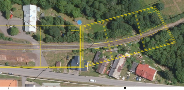

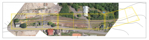

K samotnému umístění stanice přikládám aktuální návrh rozvržení.
Předpokládám umístění stanice na dva samostatné segmenty - každý o délce 150 cm a výjezdový modul, který na straně do trati bude již mít normované čelo. Časem tak budu moci přistavět trať nebo stanici připojit k jiným modulům. Ale nyní nevím, jak by tento modul měl být dlouhý. Můj první dotaz na vás modulů znalých a zkušených tedy zní, jak by měl být výjezdový modul dlouhý a měl by zahrnout celý oblouk nebo jen jeho část?
Normované čelo ihned za krajní výhybkou nechci dávat, rád bych udělal výjezd ze stanice táhlým obloukem navazujícím poloměrem oblouku do první výhybky a za první výhybkou nejsem osou koleje kolmo k hraně modulu.
Budu rád za jakékoliv vaše podněty a připomínky. Rád se na základě nich vyvaruji chyb a nezdarů, na které bych neznalostí specifik modulů jistě narazil.

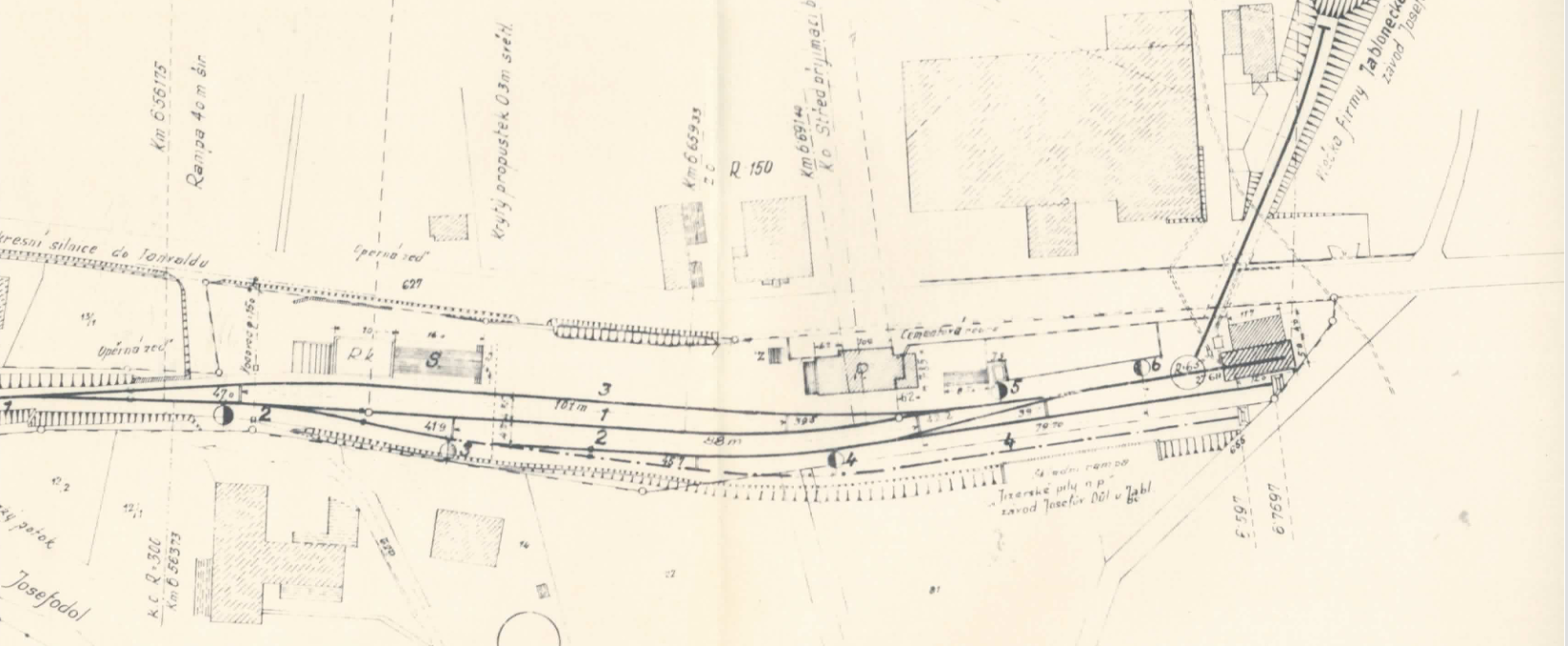

Potvrzuji slova Milana/Mcx. Stačí délka segmentu max. 1,2 m. Škoda, že chceš stavět stanici v V.epoše. Plán stanice z roku 1969.

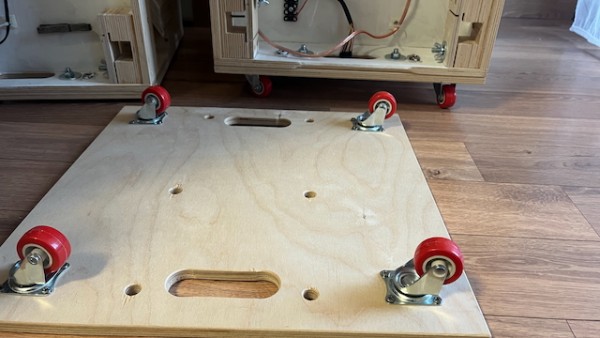

Ale i tak už zedvakráte kvituji, že jsem se rozhodl pro můj standard 80 cm segment. A mít jich sudý počet - dají se pro přepravu a uskladnění spojit k sobě. Já ještě doplnil na jedno čelo kolečka a jsem tak snadno mobilní po hladkých površích.

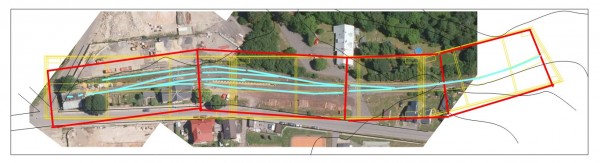

A co to třeba rozdělit zhruba nějak takto... jednotlivé delší moduly by se mohli vejít do těch 120 cm a nejspíš by vyšlli vždy dva zrcadlově do páru (krajinou k sobě s tím že by se trochu přizpůsobili poloměry), asi to nejdůlěžitější ve stanici a okolí by zhruba zůstalo, vyhybky by se měli dostat mimo řez, a poslední modul se širou tratí by mohl mít standartní čela na obou stranách takže možnost otočit dle potřeby nebo použít jinde pokud by se to dávalo do layoutu, případně si ho udělat jako vjezdový návěstní modul (asi i ten kousek by pro posum ve stanici stačit mohl...)

jafobe píše:A co to třeba rozdělit zhruba nějak takto...
Otázka je, jestli opravdu chceš dělat přesný model stanice. To je podle mě relevantní hlavně u předloh, které už neexistují. U reálné známé stanice zvaž, jestli třeba ten vjezd trochu nezjednodušit a nepřípravit na nějaké univerzální napojení do jiného layoutu, případně na domácí smyčku, ať si můžs hrát i doma.

jafobe píše:A co to třeba rozdělit zhruba nějak takto... jednotlivé delší moduly by se mohli vejít do těch 120 cm a nejspíš by vyšlli vždy dva zrcadlově do páru (krajinou k sobě s tím že by se trochu přizpůsobili poloměry), asi to nejdůlěžitější ve stanici a okolí by zhruba zůstalo, vyhybky by se měli dostat mimo řez, a poslední modul se širou tratí by mohl mít standartní čela na obou stranách takže možnost otočit dle potřeby nebo použít jinde pokud by se to dávalo do layoutu, případně si ho udělat jako vjezdový návěstní modul (asi i ten kousek by pro posum ve stanici stačit mohl...)
Jaromír
Tohle je myslím dobrý nápad, jen nevím, jak to bude vypadat v H0.
