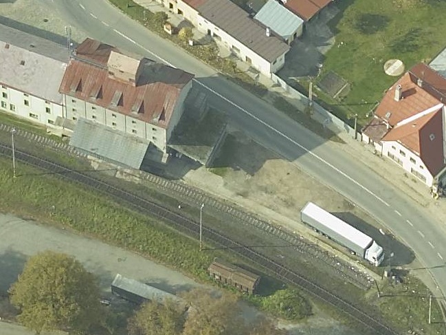

Postavil jsem si pro radost sýpku z nádraží Telč od Šikulů v HO. Moji synové by rádi, kdybych ji osadil na modul.
V reálu je krátká vlečka sýpky vedena souběžně s traťovou kolejí. Jaký mám použít přechodový profil modulu, abych mohl navázat na existují moduly nádraží s "dvojkolejným" vyústěním?
Letecký snímek skutečnosti (převzato z mapy.cz)

Myslel jsem, že paralelní souběh vlečky vedle tratě na výjezdu ze stanice není nic vyjímečného.
Překvapuje mě tedy, že takové moduly mezi modeláři vůbec nejsou. Přitom je to pro modulové řešení jako dělané.

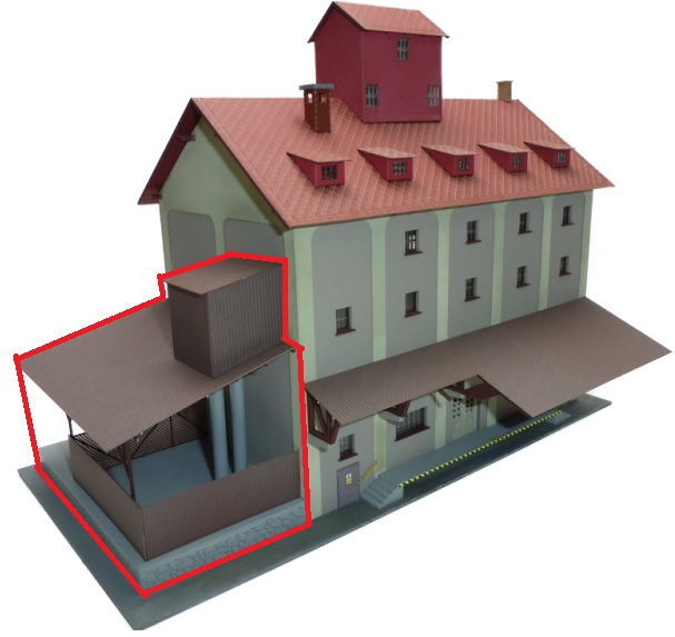

Bylo by velkým prohřeškem postavit tuto sýpku bez té boční přístavby? Co jsem tak viděl, tak se tam skladovaly pytle před nakládkou (nebo co). Spousta sýpek ji taky nemá...

Když se podíváš na fotku z mapy.cz, tak je tam místo přístavku další budova.

Příspěvekod Rocky_MK » sob 02 led, 2021 10:52 am
look23 píše:Rocky_MK:
V Telči tam ten přístavek právě je, další budova je z opačné strany.
