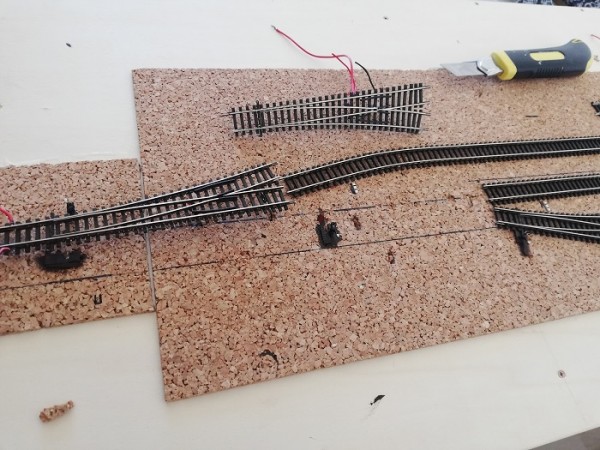

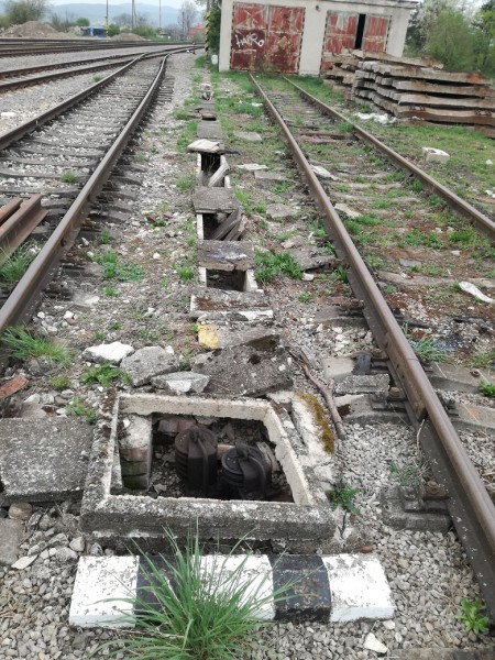

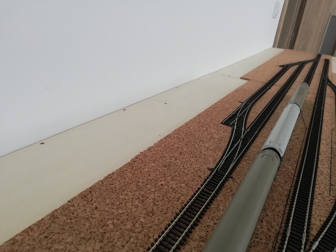

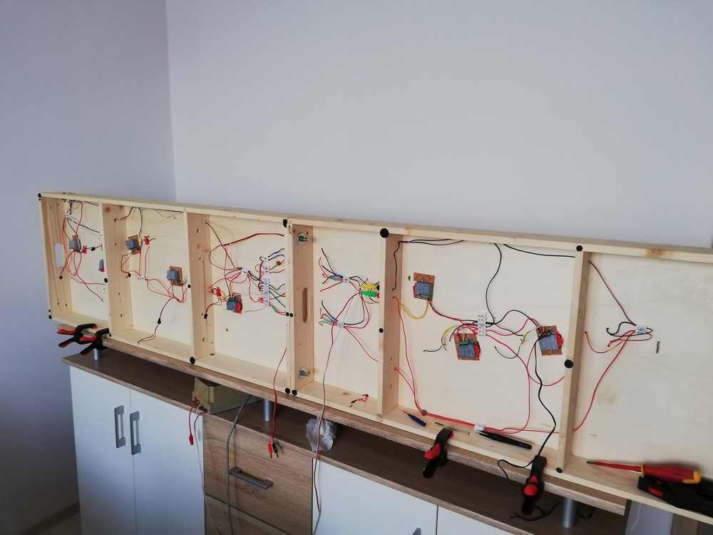

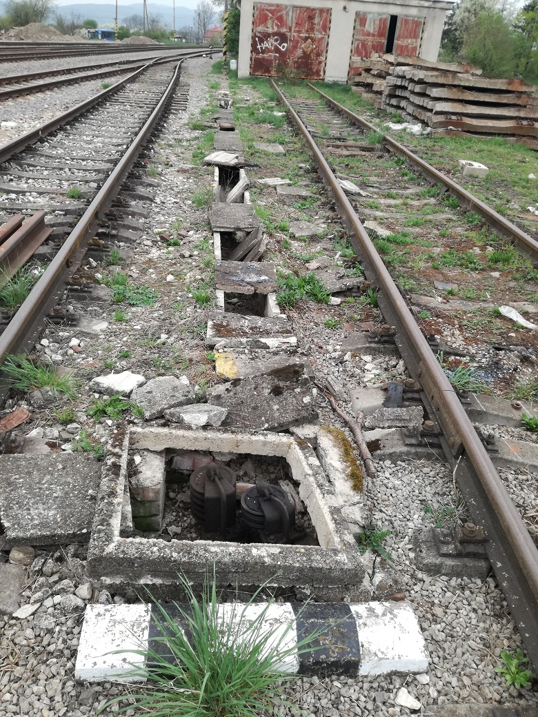

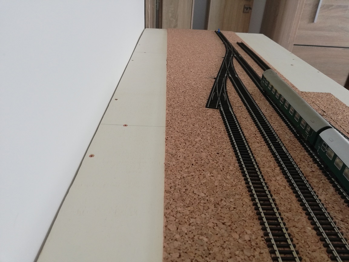

Tak sa mi podarilo položiť základ a kompletne ho oživiť,zatiaľ všetko funguje tak ako má okrem srdcoviek (nemám ešte mp1).Vlečka a remíza zatiaľ stoja,remízu nemám ešte vybratú a v skutočnosti je tam garáž na drezíny ktorá je prejazdná a koľaj pokračuje ďalej do krovia,za ňou bol rodinný domček ktorý bezdomovci zapálili,teraz obývajú druhú časť garáže

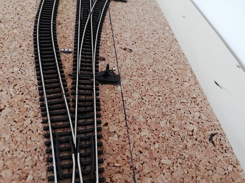

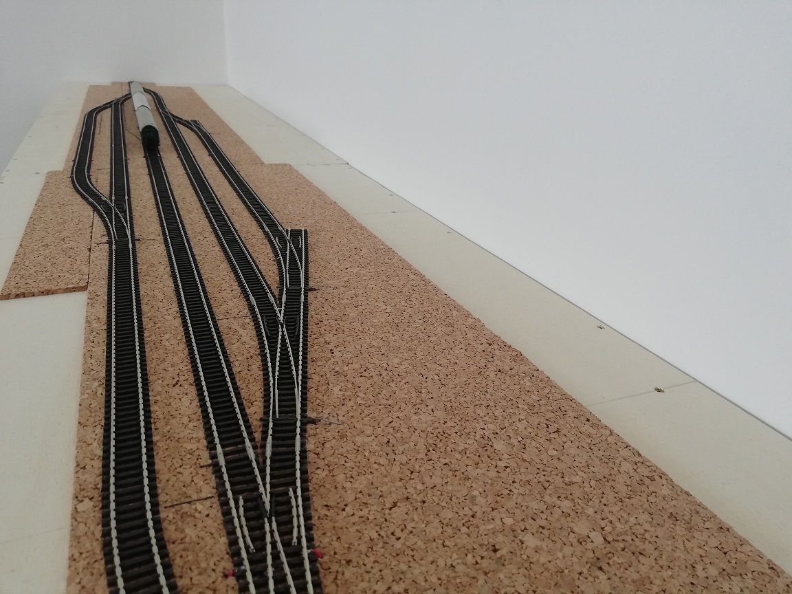

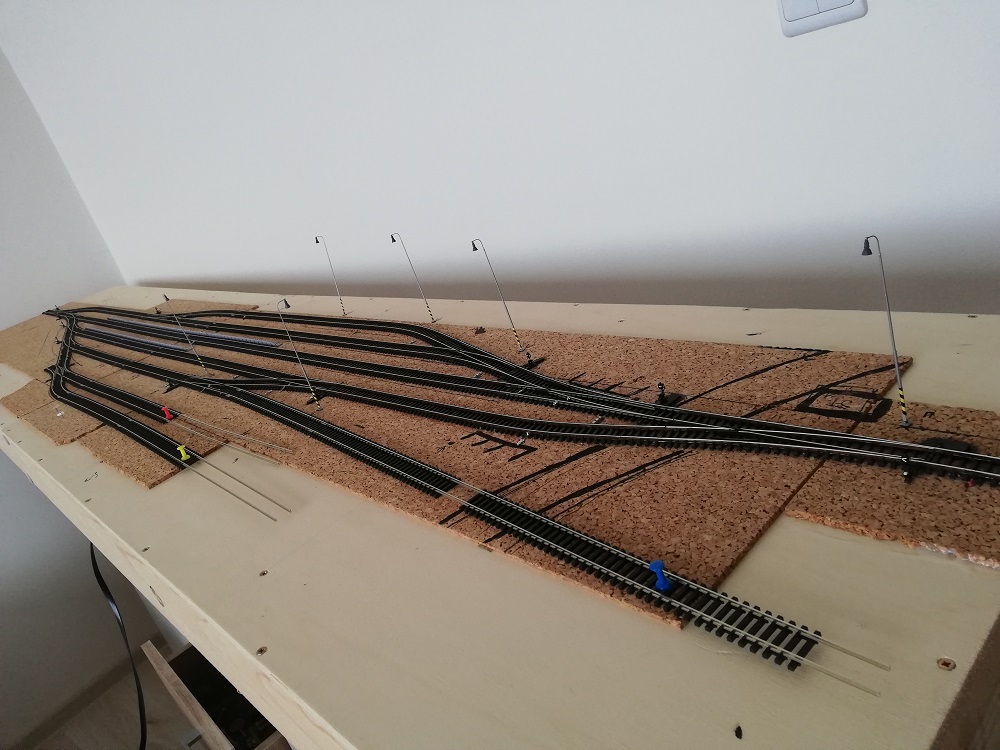

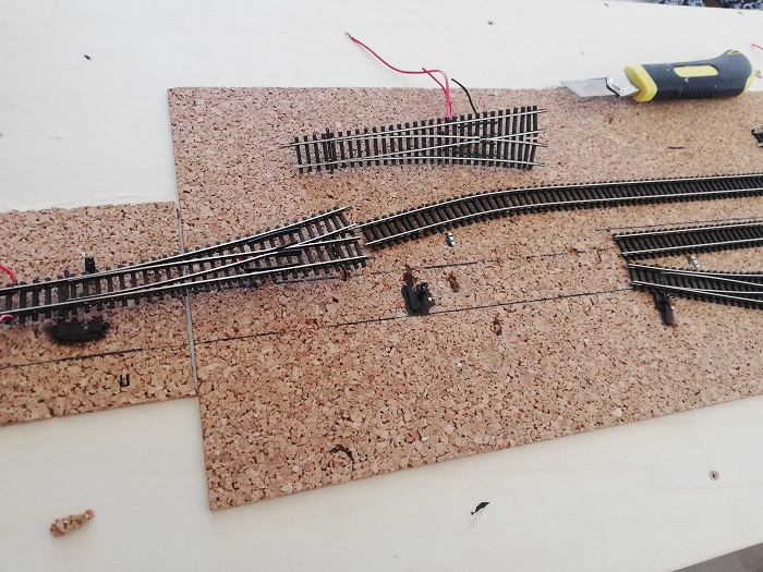

Pre nedostatok miesta musím na vlečke nahradiť dvojicu výhybiek EW2 za angličana aby sa ako tak dalo posunovať a nemuseli rezať výhybky ,otázka je ale akého použiť DKW s plastovými srdcovkami a príšerným prejazdom (mal som dva ks a bola to bieda) alebo DKW baeseler ktorý u nás síce nebol ale prechod bol výborný ale zas dĺžka..
Na koniec som koľajivo Kuehn nepoužil pretože by mi to skrátilo koľaje ešte viac tak ostali v krabici.
Ostáva spraviť ovládací pult a začať oživovať ale nastáva otázka použiť jeden kábel na oba moduly alebo každý zvlášť? (prvú modulovku som mal každú zvlášť cez scart konektor,strašné niečo) Viete niekto poradiť? Aký použiť?

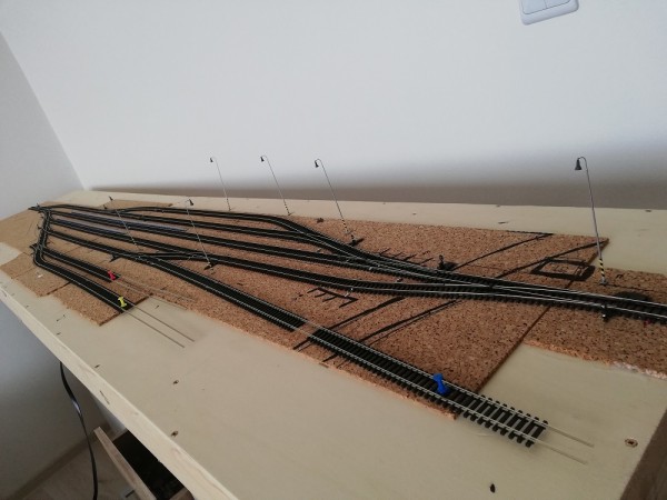

sidlo píše:Pokud jde o tvar stanice tak buď přímou nebo oblouk blízko středu stanice. Stanici do S bych asi nedělal, budou problémy s rozpojováním/spojováním vozů v oblouku.
Mašinky 2003 je dobrý zdroj http://mujweb.cz/masinky2003/navestidla.html, ale to už víš.
V Trečianskej Turnej bude spíše tato situace:
Návěstidla nenávěstí rychlost, vjezdové návěstidlo není předvěstí odjezdového
Pokud by se rychlost návěstila, tak platí tvoje schema
Pokud by bylo odjezdové návěstidlo u každé koleje bez návěstění rychlosti, tak by to vypadalo asi takto (situace podobná stanici Půchov před modernizací, u odjezdových návěstidel byla navíc bílá pro posun, u vjezdového návěstidla byly dvě žluté pro vjezd do odbočky, ale nenávěstilo se 40 a 40)
Pokud by se návěstila rychlost a návěstidlo by bylo u každé koleje (situace podobná stanici Oravský Podzámok, odjezdová návěstidla mají bílou pro posun, vjezdové návěstidlo je předvěstí odjezdového návěstidla, vlečky jsou kryty seřaďovacími návěstidly)
Jde o to, co se ti líbí.

1. návěstidla pouze u dopravních kolejí. Buď s nebo bez rychlostní návěstní soustavy
2. návěstidla pro posun pouze u výjezdu z depa a z nakládkových kolejí
3. po modernizaci, kolej č. 5 je dopravní, návěstidla všude

Petre velmi pekne ti ďakujem :) Budem mat ovládací panel a dal by sa k tomu spraviť "arduino" na ovládanie navestidiel? Ovládací panel som už mal k modulu ale bez navestidiel a tam sa začínam strácať :(

Příspěvekod sidlo » pát 17 kvě, 2019 9:13 pm
Já osobně preferuji ovládání počítačem.
Pult s Arduinem dělal BorgMcz http://www.dccmm.cz/index.php/dcc-modely/arduino-tco-ovladaci-pult-s-arduinem-na-xpressnet

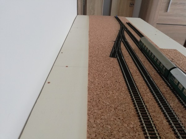

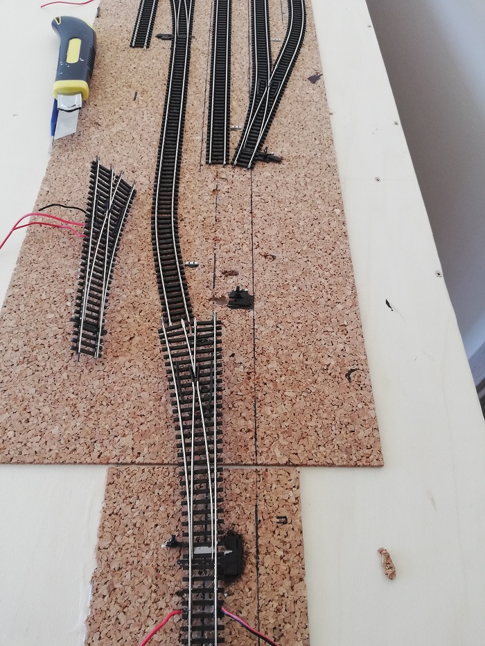

Malé pokročenie,zatrátovanie celej stanice a niektoré úseky nachystané na detekciu obsadenia úsekov Roco 10808

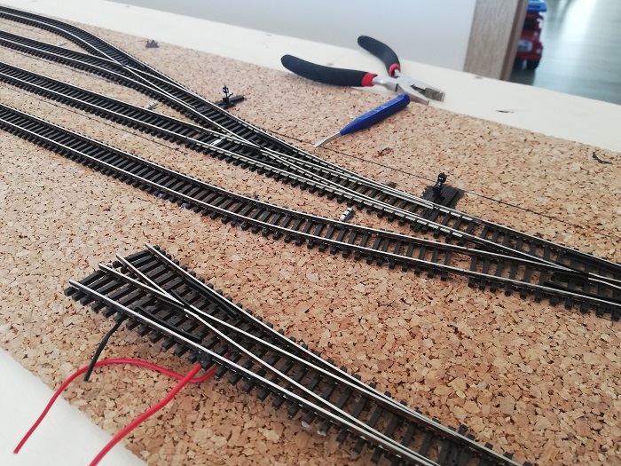

Objavila sa mi dosť nepríjemná vec keď som rozbalil zvyšné výhybky EW2 a jedna mala zlomený držiak na koľaji kde sa prestavuje výhybka tak som ju vymenil zo šrotu čo mi ostali zo stavebníc a osadil.Včera keď som čistil koľaje našiel som ďalšiu úplne na inom mieste zalepenú a zaletovanú :x Vraj Tillig je kvalita,teraz to musím celé rozobrať..

Výmena našťastie prešla bez väčších problémov

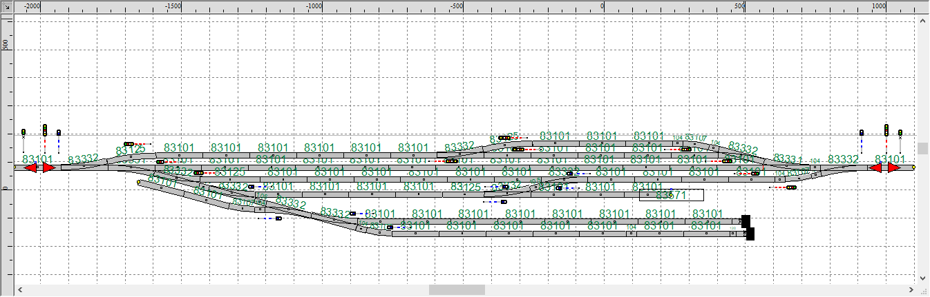

Mlha-super, som zvedavý, začal som skúšobné ovládať vyhybnu cez RocRail s použitým arduinom a zatiaľ pohoda

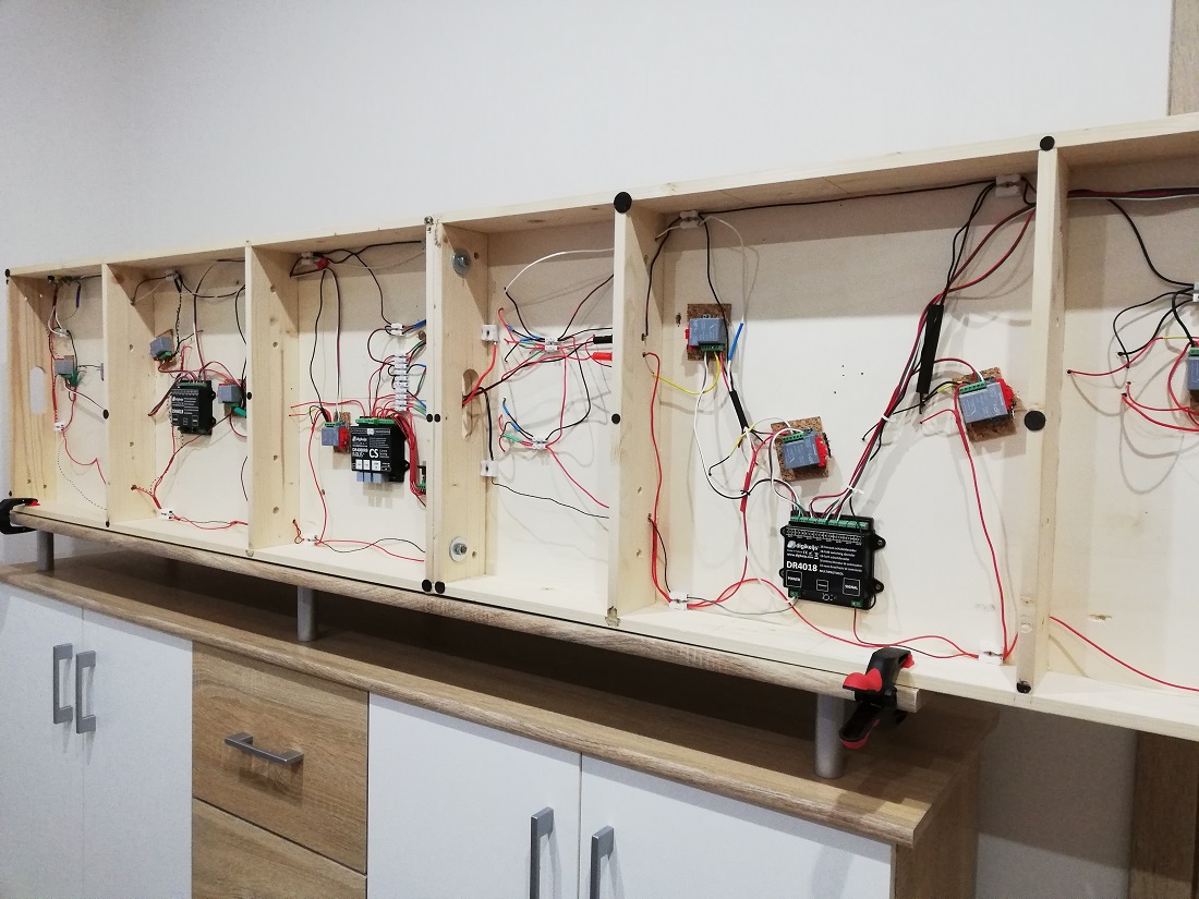

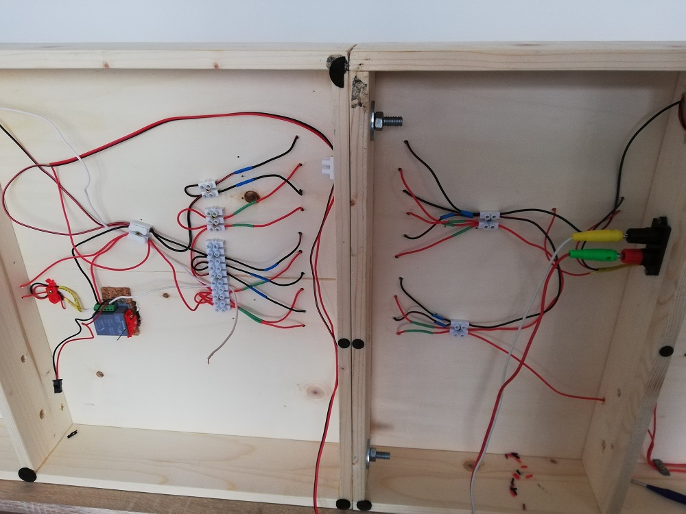

Prvý výrobok od Digikeijs na spojenie z21 start a R-Bus DR4088RB na sledovanie úsekov,podľa návodu je programovanie jednoduché podľa mňa to budem robiť do večera :lol:
Pomaly sa učím..
TheJaro
Příspěvky: 211
Bydliště: Slovensko - Trenčín
Re: Trenčianska Turná v TT - plus malá výhybňa segment/modul
Příspěvekod TheJaro » pon 16 pro, 2019 11:02 am

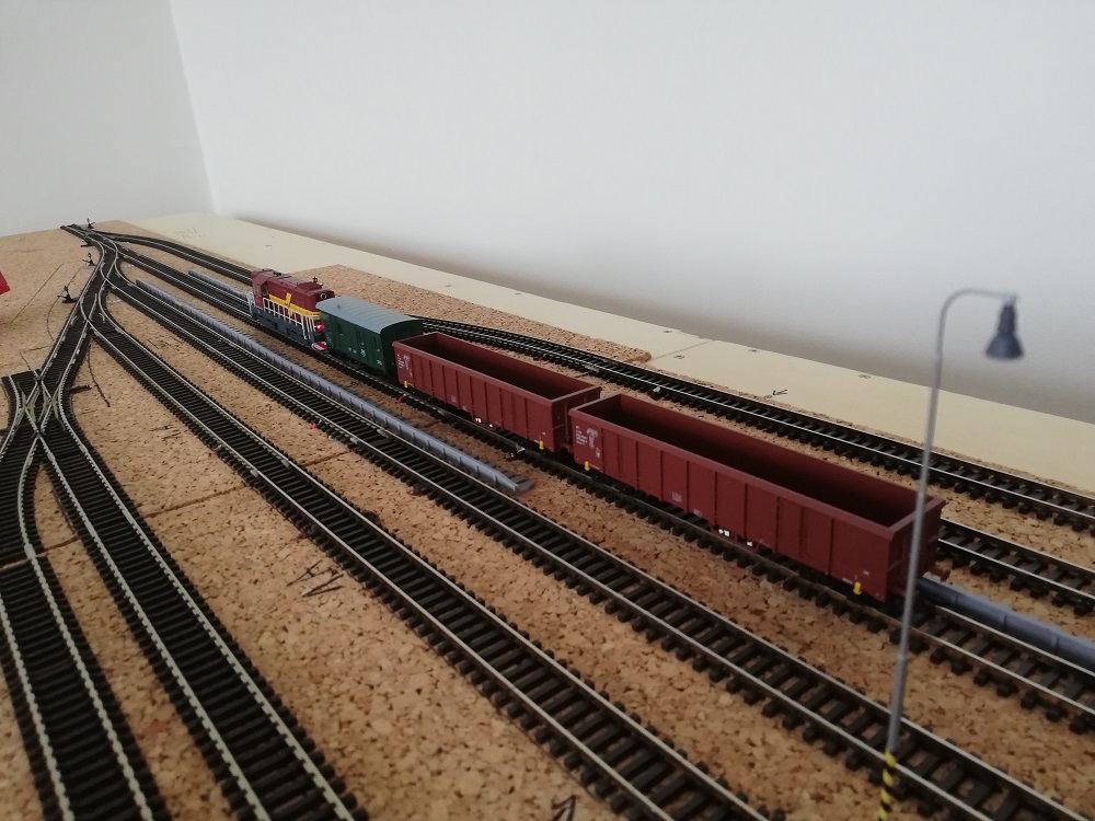

Tak DR4088RB od Digikeijs funguje spoľahlivo,vyskúšané cez aplikáciu Z21 a RocRail,dokúpil som a osadil DR4018 tiež od digikeijs na ovládanie výhybiek a využitie voľných pinov na osvetlenie. Výhybky fungujú spoľahlivo tak som upustil od ovládacieho panelu a stanica ostane plne digitálna. Zostáva zafixovať celú vlečku a môžeme začať štrkovať :D
Ani som sa neotočil a prvý manipulák dorazil na kontrolu :lol:

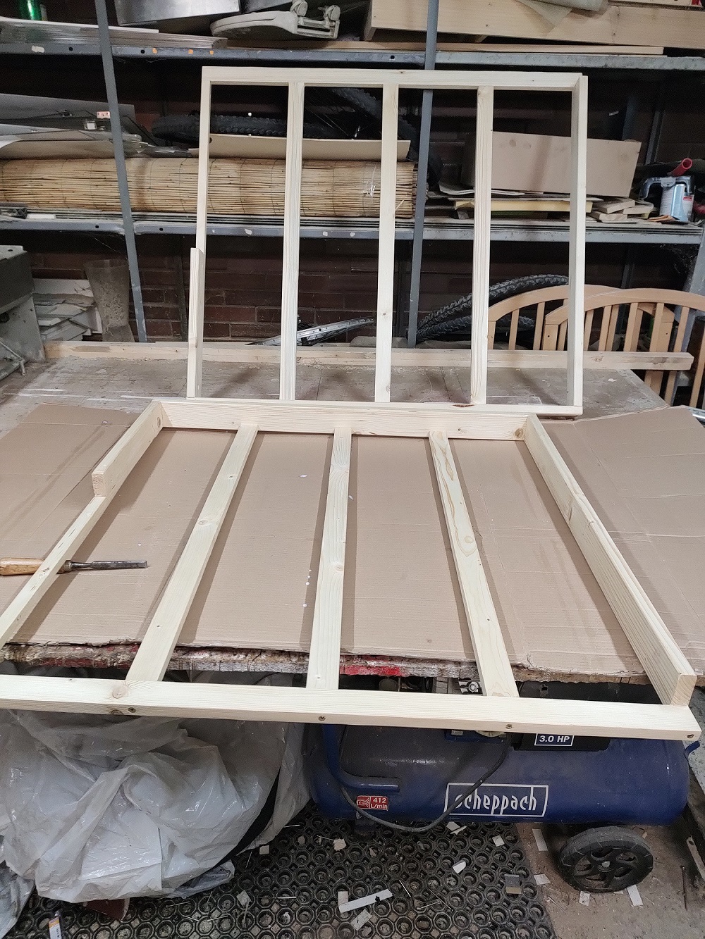

Keďže admin vlákno nezmazal tak ho využijem na v poradí 6 projekt :D

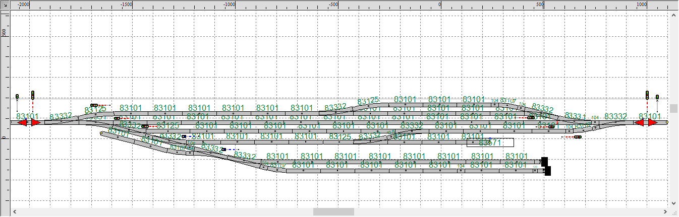

Základ bude niečo ako "vianočný sen" pokiaľ sa nebude milanferdian hnevať,spodnú časť nechám ako je a strednú časť mierne upravím. Bude plne digitálna a riadená RocRail-om :lol:
