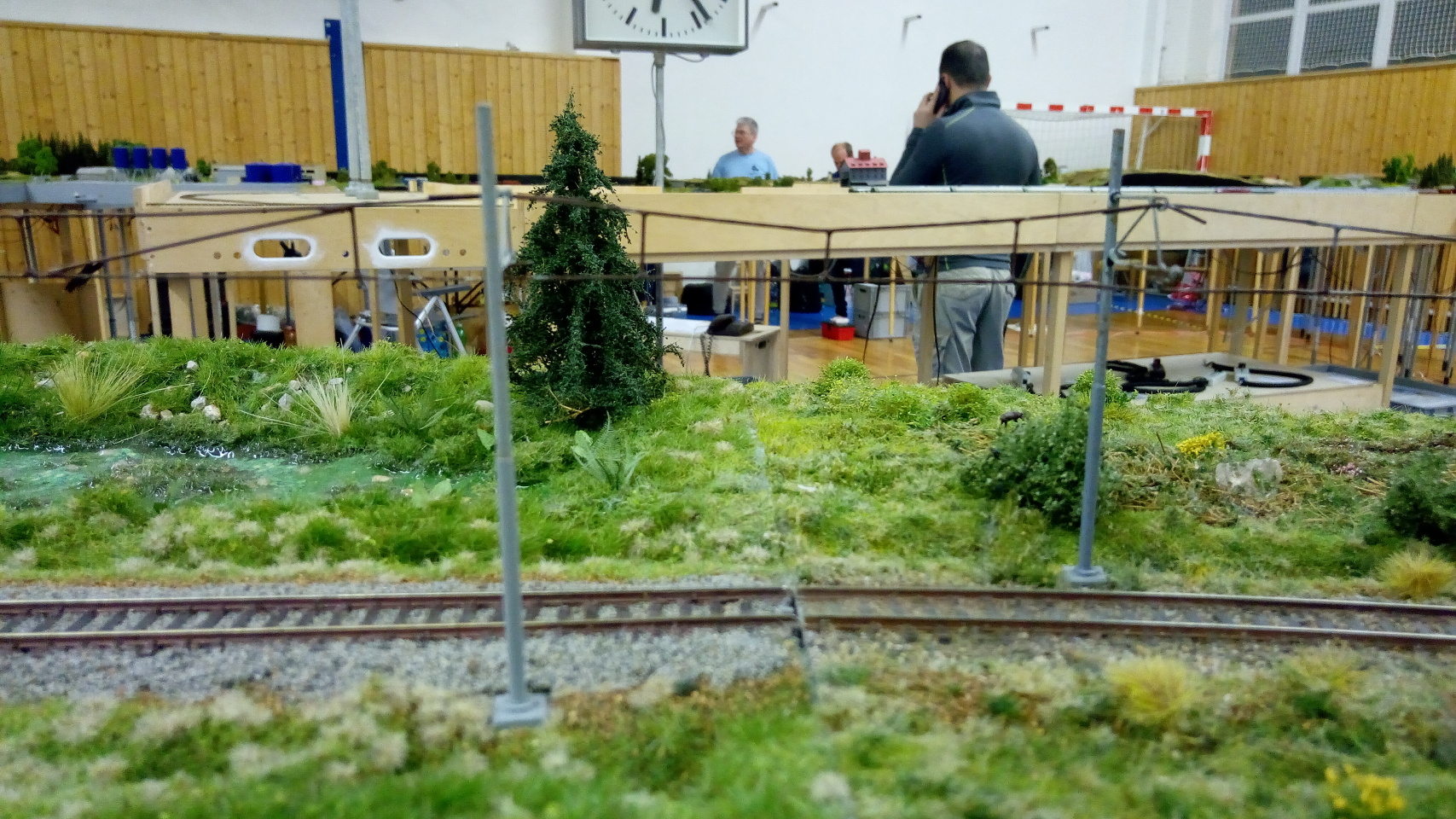

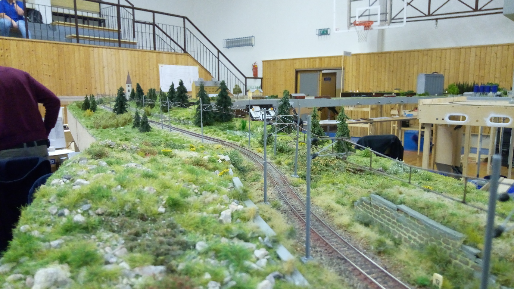

Tak něco málo ze Zákup
www.vlakytt.cz
Pavel-HP

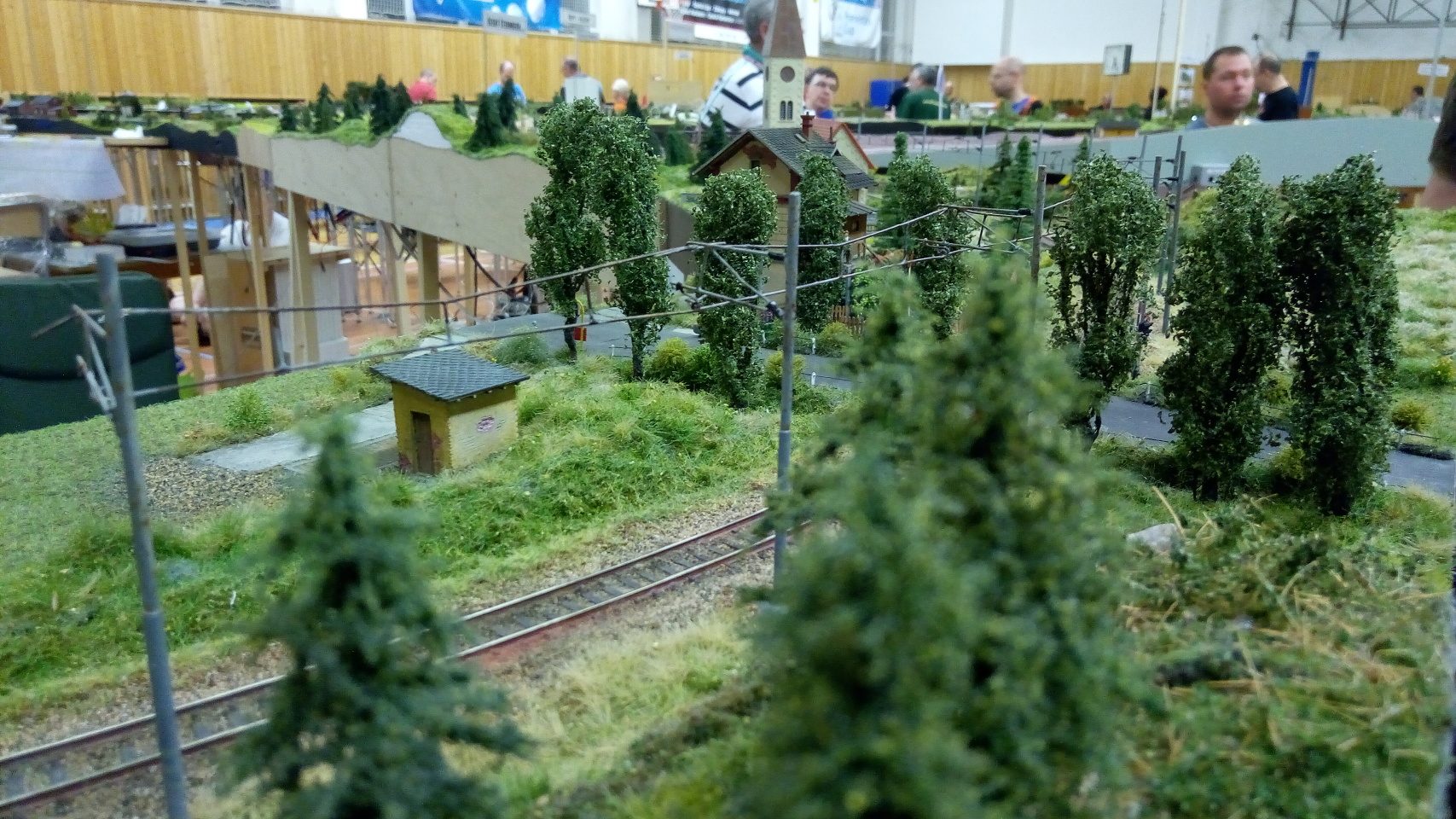

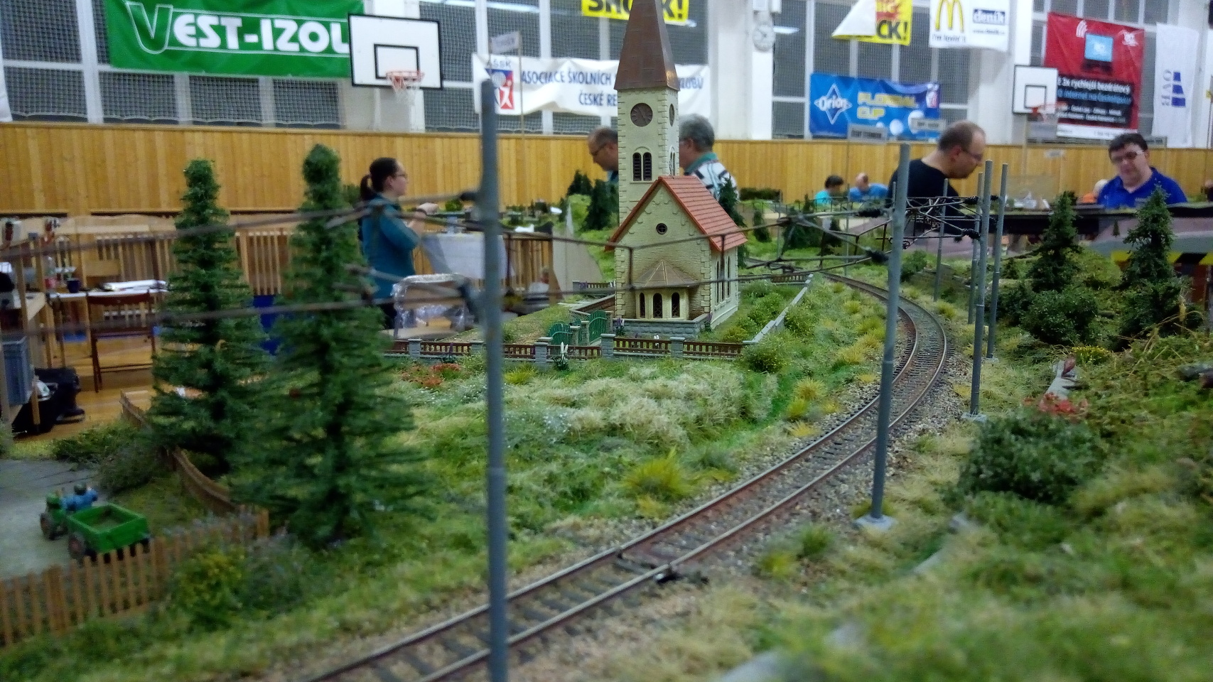

Příspěvekod Pavel-HP » úte 26 bře, 2019 1:21 pm
Zákupy 2019
www.vlakytt.cz

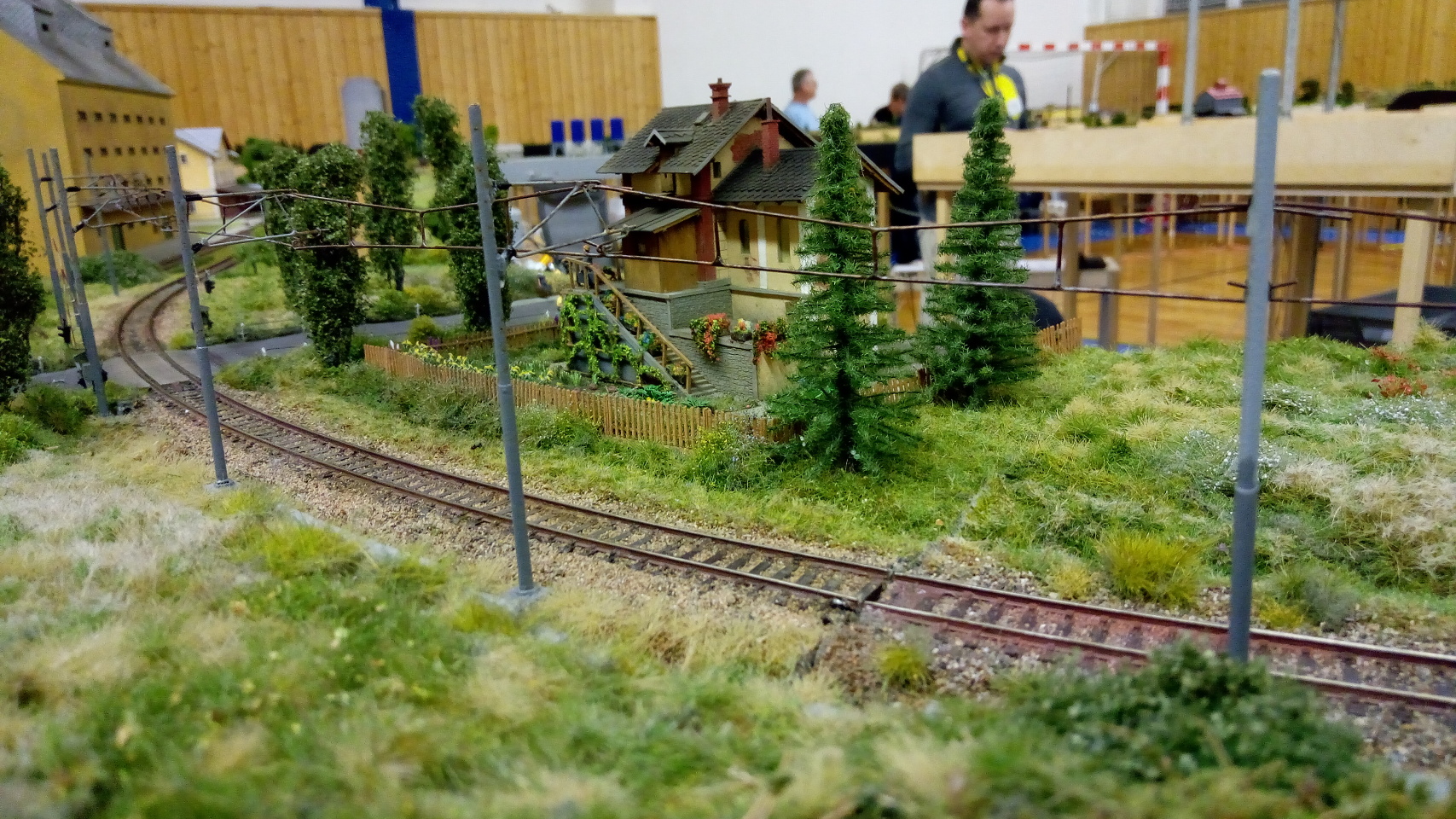

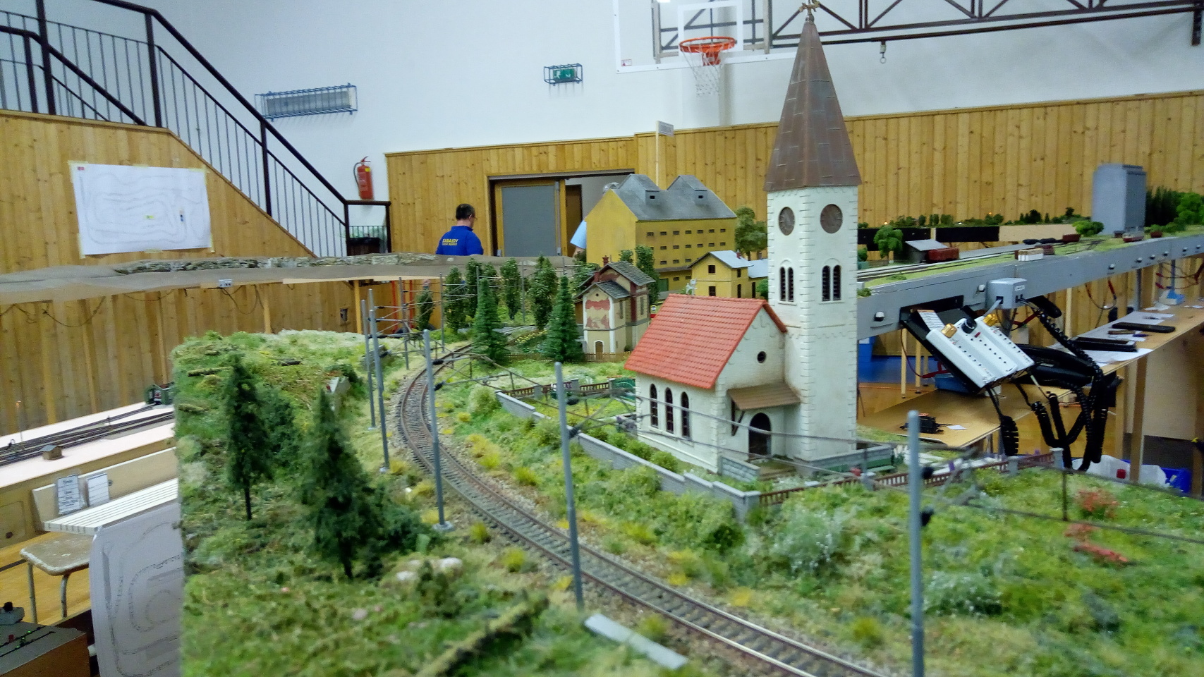

Příspěvekod Pavel-HP » úte 26 bře, 2019 1:22 pm
Zákupy 2019/2
www.vlakytt.cz
