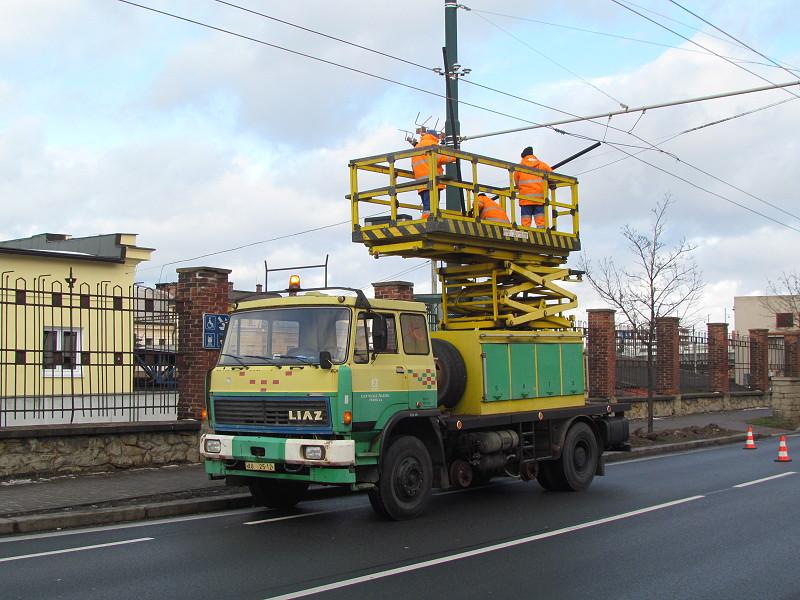

Příspěvekod Tempotaxi » úte 03 pro, 2019 7:59 pm
Montážní plošina firmy Elektrizace železnic Praha, Plzeň-vozovna Slovany, 8.1.2017 , foto kv.
Při prohledávání internetu jsem narazil na tuto fotku zvedací plošiny, která je umístěná na liazce.
Je možné, že některý stavební podnik, který pracoval na železnici, mohl mít i starší provedení zvedací plošiny.

Výroba běžela od roku 1973 do devadesátek, vyrobeno přes sto ks (asi od oka), v 90. letech se vyráběla v Benešově i dvojitá nůžková PN-250 (sotva 20?) - to je to čudo na té poslední Liazce. Dnes tyhle plošiny vyrábí třeba SAZ, nebo Hanes - nástupce západoněmeckého Schörlingu (výrobce komunální techniky) - od nich k nám prapůvodně přišli v 60. letech - jedno VNP na podvozku MB (minimálně) a další nástavby se stavěly na trambály u Schörlingu - Praha a Brno, v 90. letech 3 ks odkoupila fa. Elektroline z Phy... Tyhle plošiny jsou celkem nesmrtelné. Např. fa. Dysk je repasuje, takže dvacet let na trambálu, dalších 18 na Midlineru a loni šup na Midlum. :D
