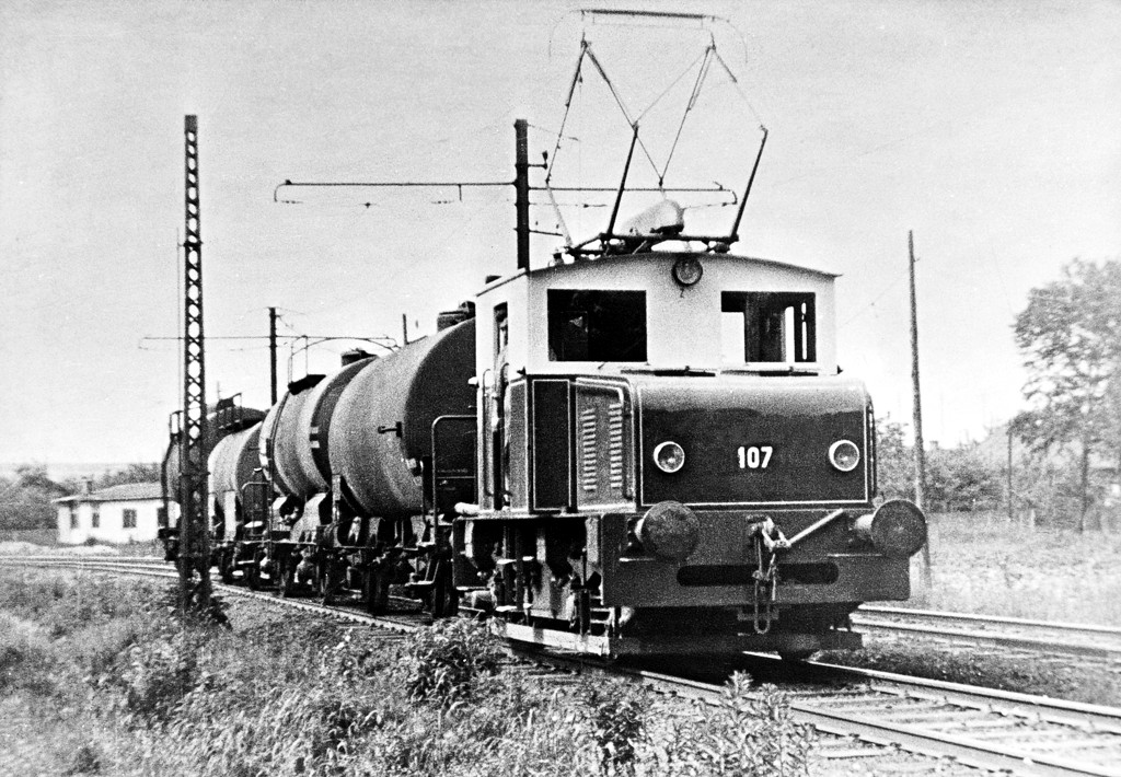

Na dvoře vagonky Studenky jsou stejné kotlové vozy, ale pro Chemické závody Juraja Dimitrova.

Tempotaxi,půjde určit přibližně o jaké vozy jde nebo náznak?Předem díky za odpověď.

Nejsem odborník na kotlové vozy. Na to jsou daleko lepší odborníci. Ale pokusím se.
Za el. lokomotivou bude asi něco podobného jako je vůz řady Rt (obrázek). Ta bočnice rámu mně právě láká na tento typ kotlového vozu.
Další vůz je beranova konstrukce. Ale zde je problém. Podle poznámek a počítání je tak asi kolem 60 kusů vozů v různém provedení. Nejedná se většinou o typy vozů, ale o výstroj vozu.
Další vůz je dost zajímavý. Plošinka na kotli má tři pole zábradlí. Většinou u kotlových vozů je jedno nebo dvě pole zábradlí. Počítám, že výstup na plošinku je od čela vozu. Také se může jednat o vůz řady Rt jako je na obrázku. Ale vše zase záleží jen na průměru kotle.
Prosím je to můj názor a nemusí se shodovat názorem jiným.

K cisternám Dimitrovka, ktoré majú dva otvory na krajoch a v strede ventil na vypúšťanie a ventil na púšťanie plynov som zistil, že sa v nich vozil jedovatý fosfín.
Na boku mal ložný tovar Fosfín PH3.
Fosfín sa označoval aj ako Fosfán, je to plyn s vôňou cesnaku alebo skazených rýb. Na cisternách sa používal aj slangový výraz Fosforvodík.
Tento produkt sa využíval hlavne pri výrobe kyseliny fosforečnej (Fosfa Poštorná) a fosfátov. Teda fosforečné hnojivá.
Cisterny s fosfínom sa využívali dvojnápravové, 4n som v podniku nevidel. Skončením výroby fosfátov v Dimitrovke alias Chemické závody Juraja Dimitrova tieto cisterny tiež skončili svoju etapu.
