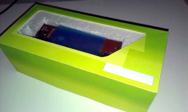

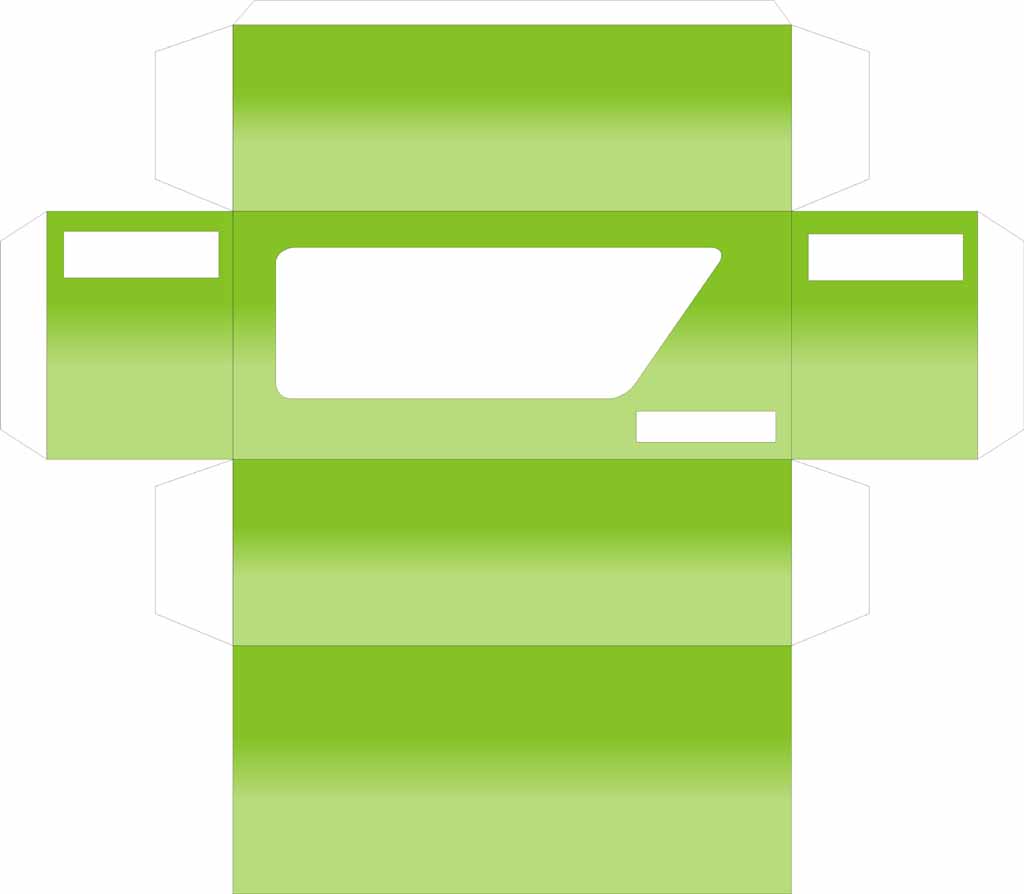

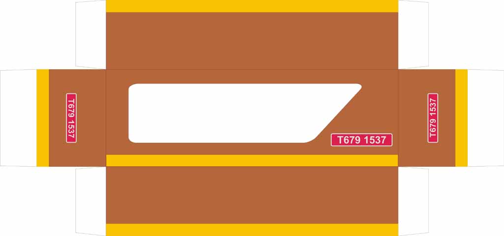

já si nakreslil pár barevných mutací tohoto . Je to na výšku polystyrenu 6 cm.
Do velkého okénka vlepím folii . V mém měřítku (H0) se to holt musí tisknout na A3 :D , pro lokomotivu. Papír gramáž cca 230.
Tohle je verze "zašupovací", ale jde velmi lehce z toho udělat i verze "nandávací". Kdyby měl někdo zájem, můžu to někam pověsit na web

Pěkné ....
Jen malá drobnost ti tam chybí - Logo :mrgreen: :mrgreen:

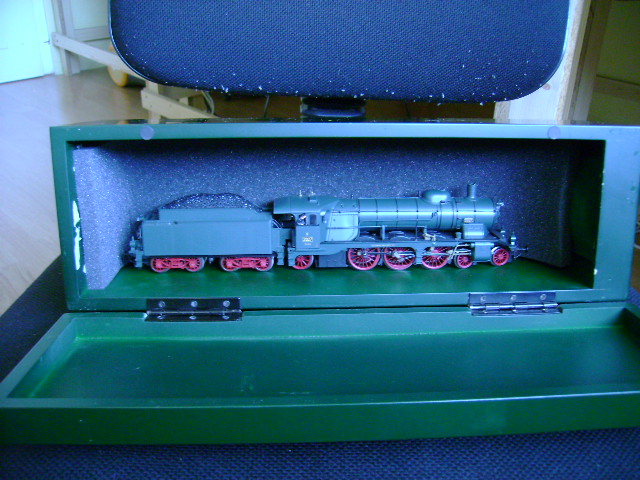

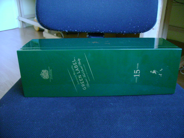

No já použil zkusmo tohle :D Tedy krabička vyjde mnohonásobně dráž než ta od Auhagenu,ale ten obsah byl vynikající. :lol:

Vlašák nebaštim a alkohol mi stačí ten ze západních Čech. :mrgreen: :wink:

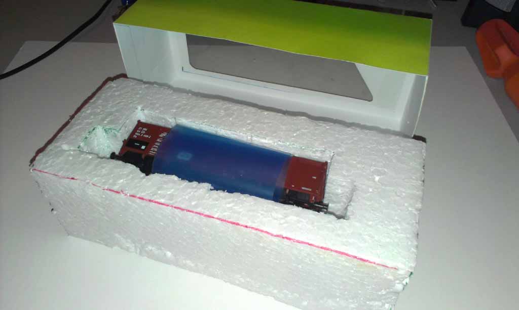

Příspěvekod mnitka » stř 29 kvě, 2013 7:45 am
loscarlos :arrow: vypadá to pěkně.
Jak řešíte druhý díl do kterého ukládáte model?

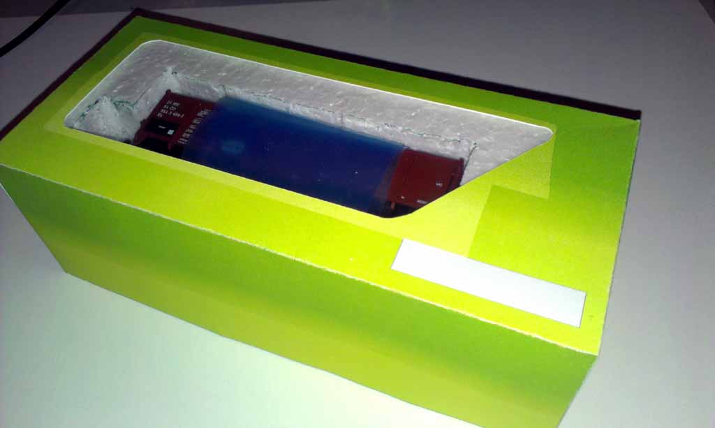

Příspěvekod loscarlos » stř 29 kvě, 2013 8:54 am
velice jednoduše - vypálím pistolovou pájkou do polystyrenu v. 6 cm ( na to je právě udělaná ta krabička). Na obr je to vidět. Vím, není to nic moc, nicméně to jsou takové "prototypy", takže zatím účel plní. Ještě jsem to zkusil pro zpevnění stříknout bezbarvým lakem. Takže postup : 1. slepit; 2. stříknout; 3. vlepit folii. Tady jsem to nedodržel, tak proto ty fleky okolo folie - byla přelepena.

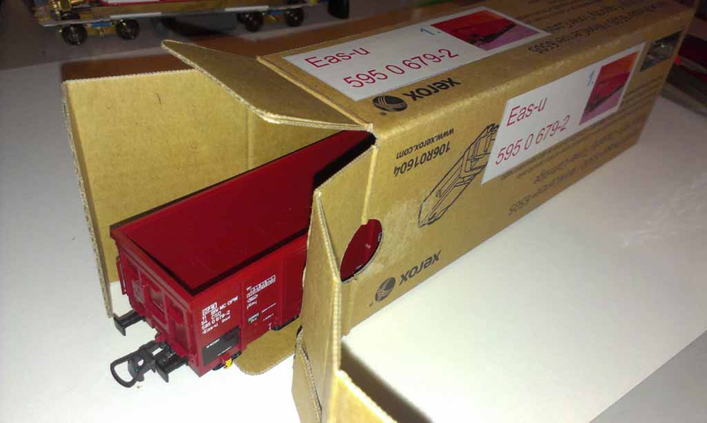

Příspěvekod loscarlos » stř 29 kvě, 2013 9:00 am

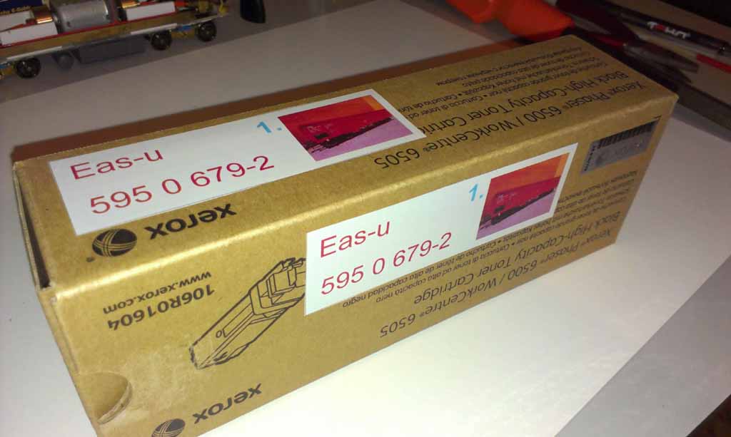

No a aby to nebylo všechno, minulý týden jsem dostal nápad, jak velice rychle "udělat" 8 krabiček na vagony. Obal od toneru a polepka. Vagon tam sedne jak pr..l na hrnec :lol:
A už nebudu otravovat :D
