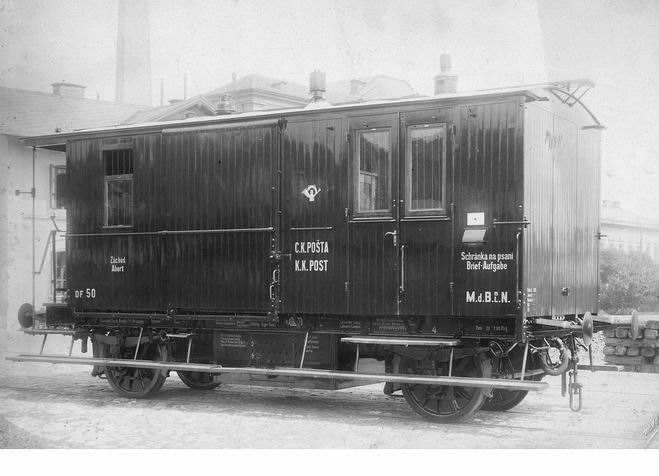

Příspěvekod radeksindy » sob 04 úno, 2012 1:28 pm
Tyto vozy se do roku asi 1895 dělaly převážně s rozvorem 3,8m a 4,35m. Po roce 1895 už jen 4,4m a 5,8m, tedy ta verze co má Petr na stránkách.
Nemůžu vyloučit i rozvor 4,2m, protože se ve vozových skupinách Ia i Ib existovaly vyjímky zhotovené pro soukromé dráhy, ale asi to Petr zaměnil s klasickým nákladním D. Pokud nápis na leptu nelže, pak půjde o vůz s rozvorem 4,4m, u ČSD 6-7164 až 6-7199.
Přidávám fotku stejného typu vyrobeného pro místní dráhu do Brandýsa nad Labem.
Psince se sice odebíraly, odhadem můžu říct, že asi 1/3 vozů je na začátku 30.let ještě měla.

Příspěvekod Radek Strnad » sob 04 úno, 2012 2:15 pm
Díky za info a foto.Budu muset ještě zapracovat.Hlavně dveře-mají madlo po celé délce a závoru níž.To asi před finálovkou předělám.Doufám jen,že to bez újmy udbrousím.Soudil jsem doposud,že dva výduchy na střeše leptu,jsou pro větrače,ale podle této fotky,mi to jedno přijde spíš jak komín a taky je každý jiný.Přitom komín od kamen je ten nejblíž,u kraje střechy.Mám tedy o čem přemýšlet.

Příspěvekod Vladimír_B » sob 04 úno, 2012 6:24 pm
Radek Strnad píše:Soudil jsem doposud,že dva výduchy na střeše leptu,jsou pro větrače,ale podle této fotky,mi to jedno přijde spíš jak komín a taky je každý jiný.Přitom komín od kamen je ten nejblíž,u kraje střechy.Mám tedy o čem přemýšlet.
V ose vozu jsou olejové lampy...

Příspěvekod Radek Strnad » sob 04 úno, 2012 7:07 pm
Potom tedy odpadá dynamo a bateriová skříň.Tak daleko do historie,kdy na dráze čadily olejové lampy, se mi nějak nedaří přenést.Budu se muset rozhodnout-buď psinec nebo dynamo a baterie.Faktem je,že po I.sv.válce se asi olejovky nahrazovaly elektrickým osvětlením.Kvůli místu na elektr.soustavu asi musel pryč i psinec.Jinak nevím,jak by se to tam všechno poskládalo.Ta madla na dveře jsem nakonec přidal.Ony tam byly i naznačené otvory v leptu,ale tak na kraji,že jsem si jich nevšiml.Je to skoro na lupu.Pokud tam boudy pro čoklíky dám,tak asi ani nemá smysl zabývat se spodkem(podlahou) vozu.Co nezakryjí bedny,zakryje spřáhlová sestava,něco vzduchojem a moc toho dál dole ke koukání nebude.Uvidím zítra,co bude možné ještě dobastlit.
