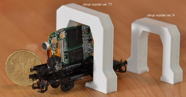

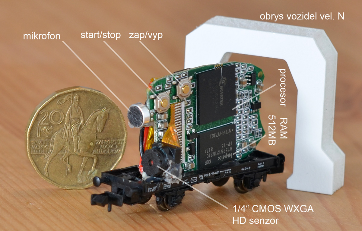

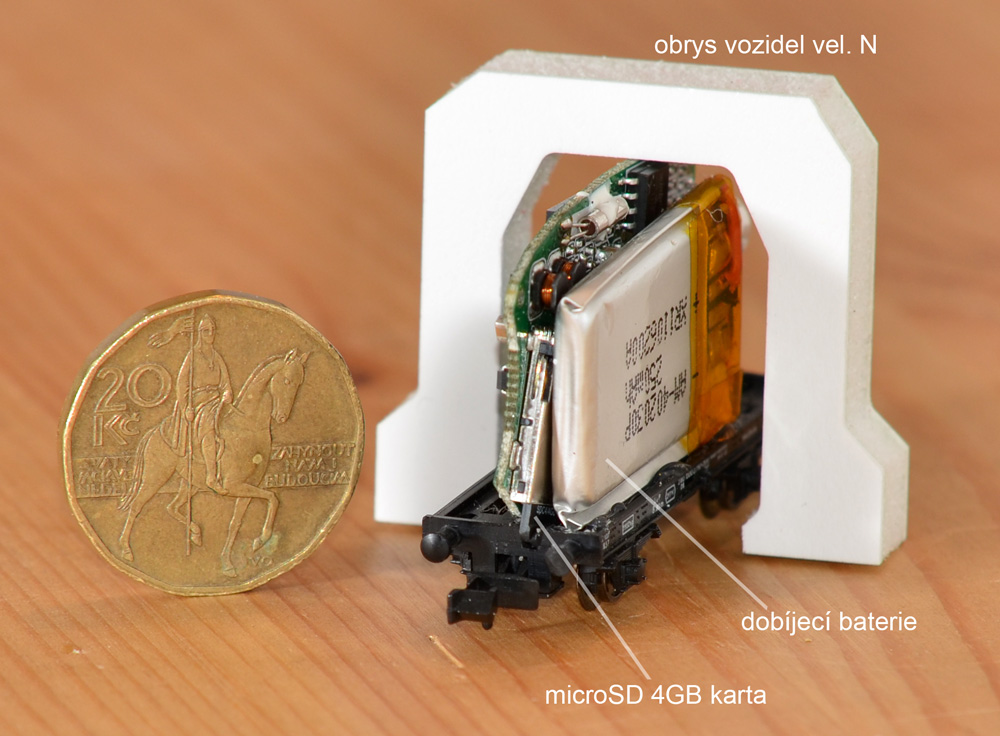

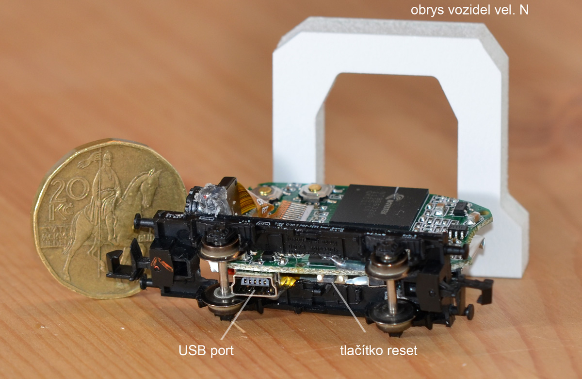

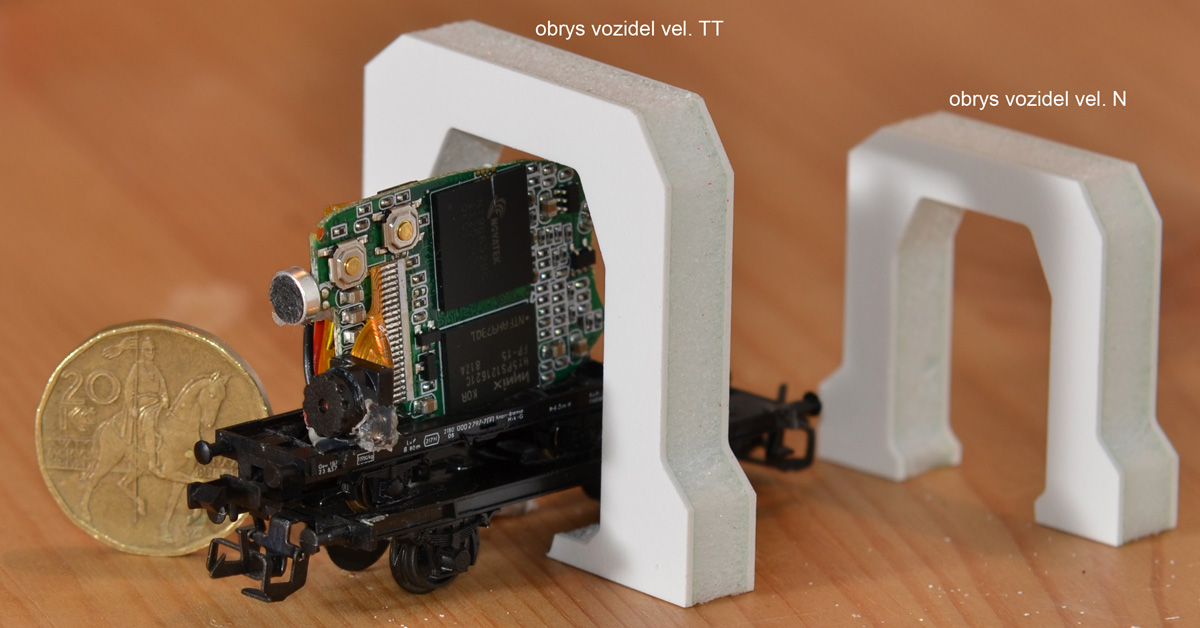

Na Fremu v Praze jsem se dozvěděl, že v N-ku nemáte vagón s kamerkou, a tak (ačkoliv dělám tt) jsem zjišťoval, jak by to šlo provést a výsledek je tu :wink: :
V HongKongu jsem si objednal HD mini kamerku (v ČR se prodávají jen starší méně kvalitní typy) s parametry:
- video v HD 1280x720 30fps v MOV formátu s kodekem H.264
- 4GB paměťová karta pro náhrání přes hodiny videa
- s nabíjecí baterií abych nemusel řešit sběr proudu z kolejí
- jednoduché připojení přes USB 2.0 k PC bez instalace driverů atd
Podrobnou recenzi kamerky (v Aj) a odkazy na testy naleznete zde
No a jak jsem se popasoval s nacpáním kamery do N-kovýho vagónku:
bohužel paměťová karta již není přístupná
do N-kového obrysu dle NEM jsem se nevešel na výšku asi o 2mm
Naposledy upravil chameleon dne sob 14 led, 2012 12:55 pm, celkově upraveno 1

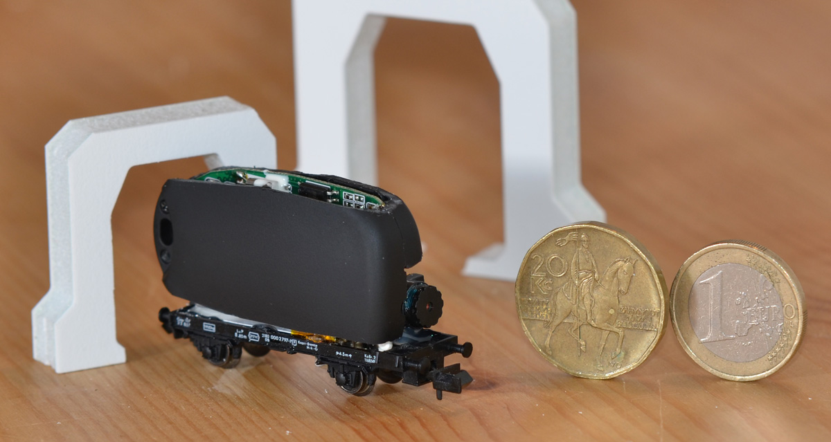

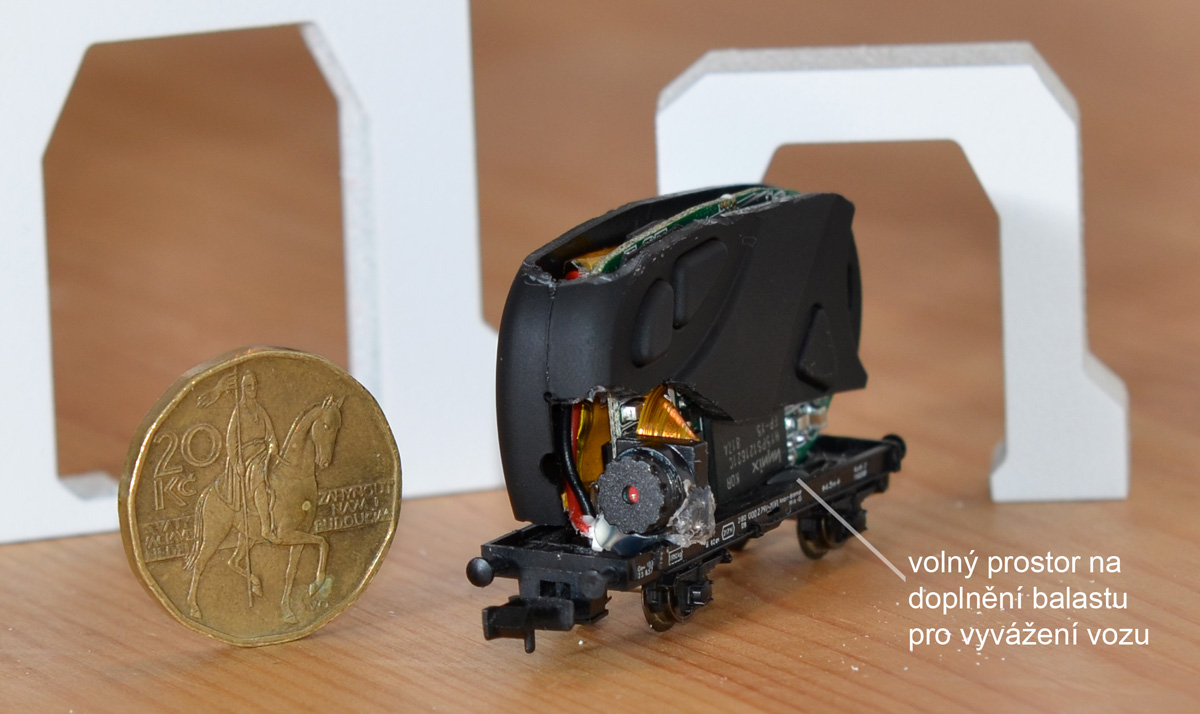

Příspěvekod chameleon » sob 14 led, 2012 12:44 pm
..."adaptér" na TT, a kabátek :wink:
zprava
a zleva
TT adaptér
Naposledy upravil chameleon dne sob 14 led, 2012 12:48 pm, celkově upraveno 1

Příspěvekod Lesek » čtv 17 led, 2013 5:34 am
Ahoj.
Jsem tady nový a musím přiznat, že mne k registraci "přinutil" právě Chameleonův kamerový vůz.
Pokoušel jsem se o to v loňském roce a zničil jsem na tom dvě kamerky.
Dvakrát totéž - u obou kamerek byla hrozně krátká "kšanda", na které je blok snímače s objektivem.
Při otočení o devadesát stupňů, které je nutné, aby kamerka byla na vagoně nastojato, nevydržela "kšanda" to napnutí a natrhnula se, přerušil se jeden vodič a kamerka skončila v odpadu.
Pak jsem objevil Chameleonův příspěvek a musel jsem se ozvat.
Prosím o radu, jak to otočit, aniž by se "kšanda" poškodila.
Díky předem za radu a pomoc.
Lešek

Příspěvekod Lesek » úte 29 led, 2013 10:20 pm
Ahoj.
Tak mi to s kamerkou na třetí pokus konečně vyšlo.
Když jsem měřil tu kšandu, tak ve třetí kamerce byla cca o 40% delší, než v těch dvou, a již se dala natočit.
Ne úplně 100%, takže jsem kamerku musel na vagon dát trochu v náklonu, ale jezdí a natáčí.
Jen je škoda toho nekvalitního objektivu - jsem zmlsaný z normální dospělé kamery a ze zrcadlovky.
