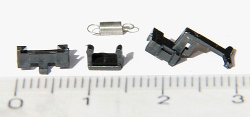

Prošel jsem (doufám důkladně) celé fórum, ale nikde jsem nenašel ani zmínku o použití kinematiky, kterou nabízí p. Hovorka - firma LOCO http://www.loco.cz/Fotky/doplnky/8825_kinematika.jpg
Psal jsem si i o "návod k použití", ale zatím jsem se odpovědi nedočkal. Máte někdo zkušenost s použitím této kinematiky, nejlépe na modelech z produkce bývalé LPH?
Díky Jirka

Táto kinematika je určená pre vozne LOCO. Ja osobne s ňou nemám dobré skúsenosti. Nové Tillg spriahlo v tejto kinematike má totiž tendenciu padať smerom dole. Je to spôsobené ťahom pružinky kinematiky. V mojom prípade som aj na nových vozňoch LOCO odstránil túto kinematiku a nahradil ju kinematikou PeHo.

Já dosazuji kinematiky LOCO na vozy Ra od LPH a bez problémů. Musí se akorát rám vybrat o zhruba 0,5 - 1mm a to přibližně od čepu po čelník, jinak je spřahlo moc nízko. Problémy s "padáním" spřahel Tillig v LOCO kinematikách se dají řešit spřahly Kuehn nebo těmi plíšky co má VoVo na stránkách. A těch problémů si asi p. Hovorka byl vědom, protože tenhle problém se od loňského léta nevyskytuje (nebo mám štěstí).

TTmili píše:Já dosazuji kinematiky LOCO na vozy Ra od LPH a bez problémů. Musí se akorát rám vybrat o zhruba 0,5 - 1mm a to přibližně od čepu po čelník, jinak je spřahlo moc nízko. Problémy s "padáním" spřahel Tillig v LOCO kinematikách se dají řešit spřahly Kuehn nebo těmi plíšky co má VoVo na stránkách. A těch problémů si asi p. Hovorka byl vědom, protože tenhle problém se od loňského léta nevyskytuje (nebo mám štěstí).
Nemáš prosím nějaké foto toho vybrání? pro lepší představu?
