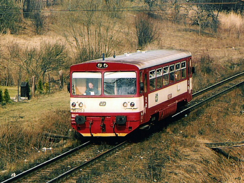

Já teď taky stavím 010 a mám tam pár nesrovnalostí s originálem. Za prví ta střecha, na normálním voze sem si nikdy nevšiml že by byla s těma "prolisama". Dalších pár věcí (momentálně si je nevybavím) jsou typické pro motorák nikoli vůz (teď nemyslím pluh nebo potřebu seříznout hranu stěny když se staví vůz). Může někdo přispět i s tou střechou i když to sem tak nějak nepatří?

Co zkusit "vynález přítele Googla" a zkouknout nějaké fotky, když už je to na nádraží nebo k trati moc daleko...
Vyplivne třeba http://www.vlaky.net/zeleznice/spravy/002328-Pripojne-vozy-na-nasich-kolejich-rady-010-016-CD-011-ZSSK.asp
Nebo http://www.prototypy.cz/?rada=810 Nebo spoustu dalších adres, kde je možné najít fotky orchestrionu včetně přípojných vozů...
Jinak prolisy na střeše jsou u 810 i u 010, Střecha je placatá a je na ní blbě vidět.

Tak tyhle stránky a fotky samozřejmě znám jenže většina z nich jsou spodem nikoli vrchem a když už se něco najde pak to vypadá asi takto http://www.prototypy.cz/rady/810/obr/810273a.jpg . Takovéhle fotky mě matou protože na nich je vidět že na tý střeše fakt něco je (nebo je to aspoň pod střechou a vystoupá to nahoru. To je to co mě mate a proč sem se na to ptal. Není to proto že bych nebyl schopný najít si fotku a říct jo je to tak. Je to z toho důvodu že na jedný fotce je to tak a na druhý onak...

TTmili píše:Tak tyhle stránky a fotky samozřejmě znám jenže většina z nich jsou spodem nikoli vrchem a když už se něco najde pak to vypadá asi takto http://www.prototypy.cz/rady/810/obr/810273a.jpg . Takovéhle fotky mě matou protože na nich je vidět že na tý střeše fakt něco je (nebo je to aspoň pod střechou a vystoupá to nahoru. To je to co mě mate a proč sem se na to ptal. Není to proto že bych nebyl schopný najít si fotku a říct jo je to tak. Je to z toho důvodu že na jedný fotce je to tak a na druhý onak...
Dobře, dobře, omlouvám se. Vím, že jich moc není, málokdo dělá "modelářský fotky". Jen poslední dobou se tu objevuje sposta dotazů na věci, které se dají najít za 5 minut. Já jsem na ty prolisy koukal ještě ve svých fotkách a opravdu tam jsou i na 010. Možná nejsou tak výrazný jako na modelu, ale jsou tam. Fotku bych poslal, ale když ji zkomprimuju do posilatelný podoby (má přes 7MB) bude na k vidění zase houbeles, takže mi zkus věřit.
