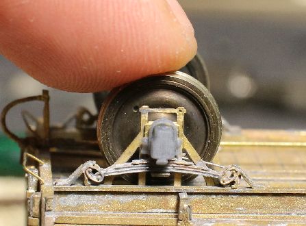

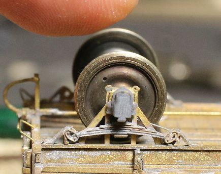

Pohyblivé ložisko:

K pohyblivé ložiskové skříni - předpokládám, že vidím správně ke koníku přiletovaný pružinový drát, který nahrazuje pružení pružnice. Jak se daří sladit váhu vozu s tuhosti vypružení - přece jen pro zachování funkce to musí být hodně měkké - vzhledem k váze vozu, i prázdný vůz by měl mít malé sesednutí.

Mcx: Mezi podlahu a ložisko je vložená ohnutá struna, která zajišťuje přítlak kola. Když je vůz na rovné koleji, dosedne na dorazy. Jen když se najede na nerovnost a kolo by ztratilo kontakt s kolejnicí, tak pružinka ho přitlačí zpátky. Normálně to z boku není vidět, protože je pružinka vedená kolem podlahy, ohnutá kolem příčníku a vedená podél pružnice. Tady jsem ji tam jenom kvůli focení jen tak nastrčil. Průměr struny volím i podle její délky a váhy vozy, většinou je to struna označená PL008 - čistá ocel, cca 0,2mm.
Tady je to vidět na jiném voze
