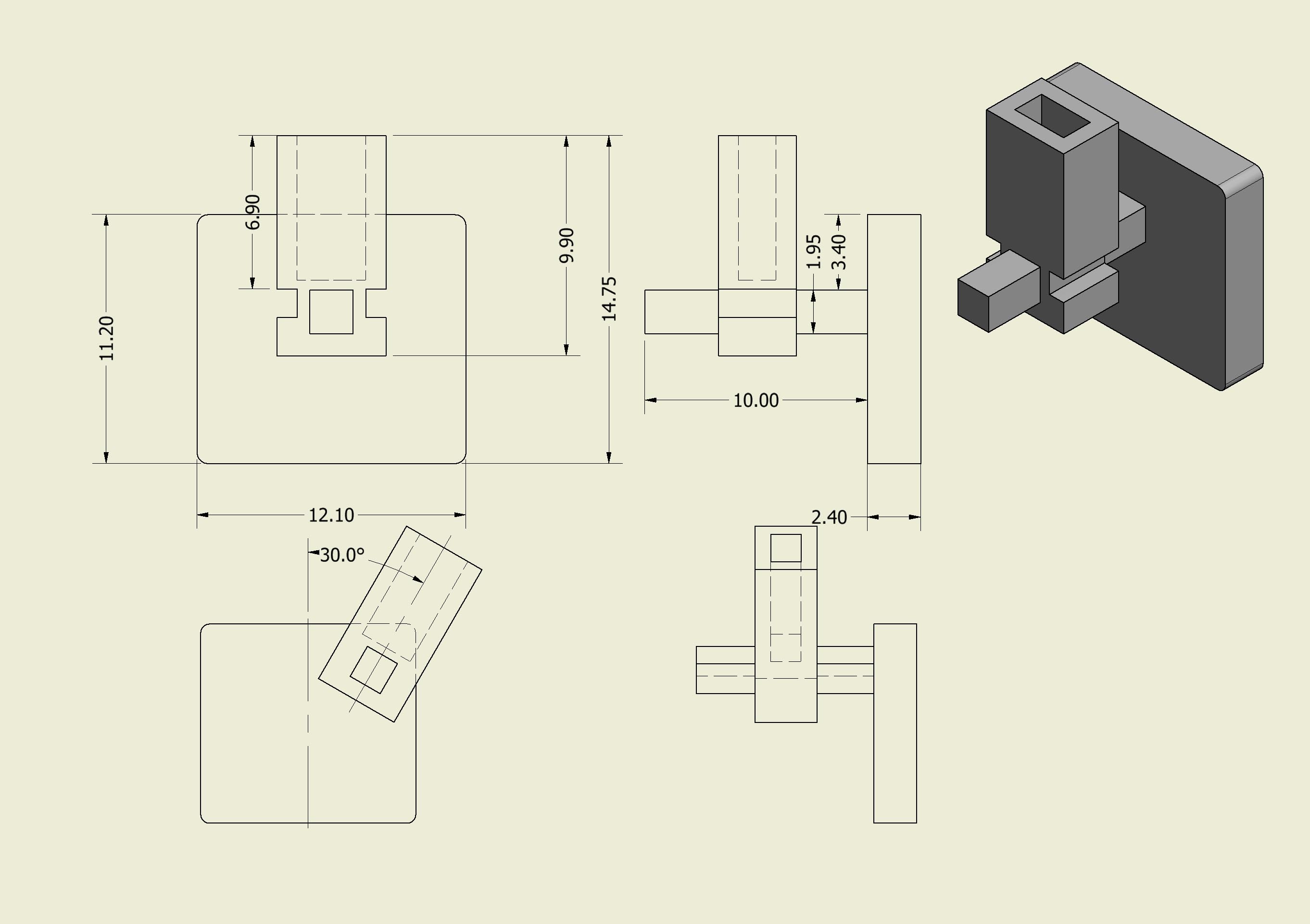

Ještě bych chtěl upozornit na kinematiku Symoba, se kterou mám určité záměry, takže jsem věnoval chvilku na podrobnější průzkum. Výhodou jsou poměrně malé rozměry a dlouhý trn, na který se nasazuje šachta, to umožňuje velkou volnost ve výškovém umístění krabičky. Druhá věc je, že dodávají kromě klasické šachty i zkrácenou šachtu, což umožňuje posunout celou kinematiku o 2,3 mm blíže k nárazníkům. To je právě vhodné pro případy kde je před nápravou nebo podvozkem málo místa. Fígl spočívá v tom, že u klasické šachty jsou výřezy, do kterých zapadnou rozpěrky spřáhla umístěny před trnem kinematiky. U zkráceného spřáhla jsou výřezy umístěny právě v místě, kudy prochází trn. Lépe řečeno, trn je o těch 2,3 mm posunut dopředu. Je to však vykoupeno tím, že při výměně spřáhla musíte vysunout šachtu z trnu (oddělit od kinematiky) a teprve potom můžete vysunout spřáhlo. Čili šachta nemůže být s trnem pevně spojena, ale i bez přilepení drží na trnu docela dobře. Udělal jsem si 3d-model, jeho výkres dávám do přílohy.
