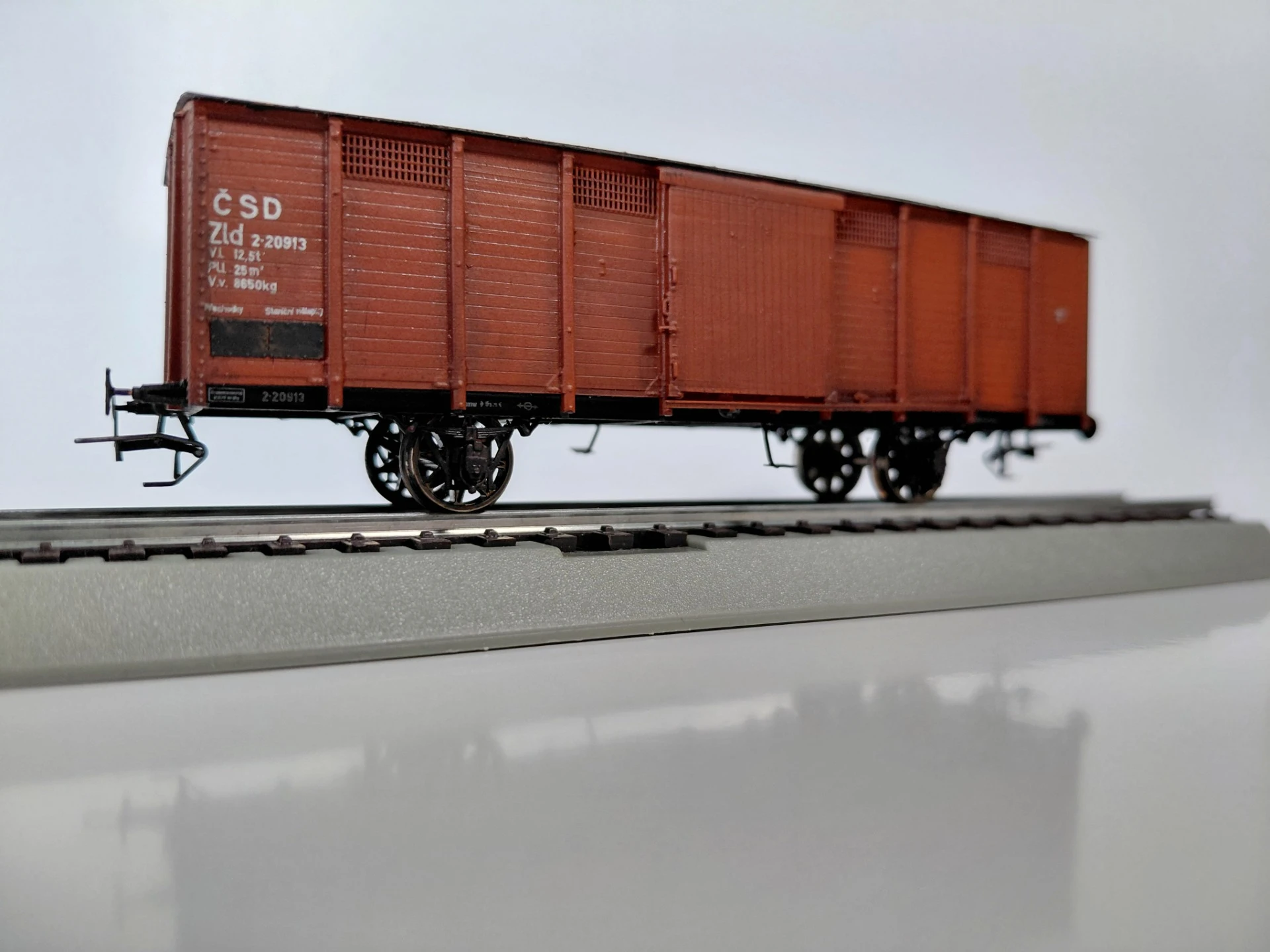

Jeden přírůstek do 2. epochy. Na rozvor 5,5 vhledem k dlouhým převisům s kyvnou nápravou, ať má tříbodové uložení.

Příspěvekod Střelec » stř 01 črc, 2026 4:19 am
Hezké, ale pro mě dlouhé. Budou v dohledné době skladem paprsková kola?

Příspěvekod Petr Berka » úte 07 črc, 2026 12:41 pm
Střelec píše:Hezké, ale pro mě dlouhé. Budou v dohledné době skladem paprsková kola?
tato kola jsou přetočená Roco s dodělanou izolační vložkou, o výrobě vlastních kol na zakázku zatím neuvažuji.
