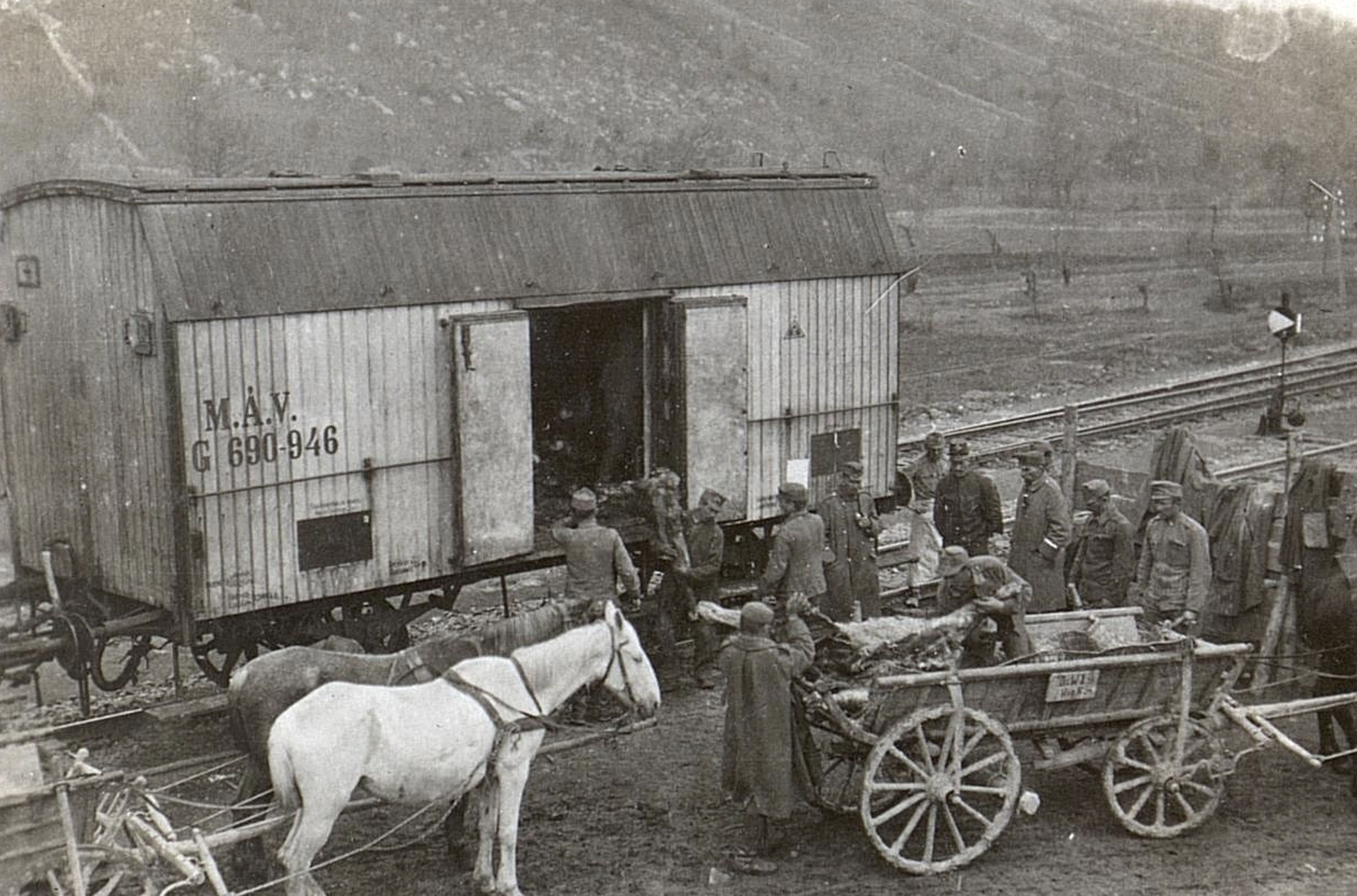

Příspěvekod Bw_Ig » stř 04 pro, 2019 4:35 pm
Když se tady probíraly chladící vozy, tak zde jeden též od MAV.
Nádraží Batuje (Slovinsko, Gorica), rok 1916?, vykládka masa z chladicícho vozu MAV G 690-946.
Nadrazi_Batuje_1916_vuz,MAV,G690-946_Verpflegsfassungsstelle_verladen_BildID_15596769.jpg

Příspěvekod Tempotaxi » stř 04 pro, 2019 5:33 pm
Nechtěl jsem tento typ vozu dále rozebírat, ale stalo se.
Je pravda, že chladící vůz nebyl jen na přepravu piva, na masa nebo na přepravu ryb. Ale v tomto typu vozu jsou umístěny dvě cisterny na přepravu mléka. Tento vůz patří „Maďarskému mlékárenskému družstvu“ a fotka je datována do roku 1948.

Příspěvekod Tempotaxi » stř 04 pro, 2019 5:48 pm
Dále zde mám nečitelnou fotku, která je datována do roku 1916, ale opravdu netuším, co se v chladícím voze přepravovalo. Vůz má pěkný popis, ale opravdu nečitelný.
Budu rád, když mně někdo poradí.

Příspěvekod radeksindy » stř 04 pro, 2019 8:57 pm
Jsem si prakticky jistý, že ty dvě kádě uvnitř vozu nejsou na mléko.
