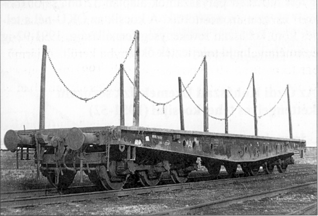

Prohrabal jsem svůj archiv zdrojů a ukazuje se, že jsme celkem rychle schopni upravit již nakreslené díly a dát dokupy plošinový vůz P, později Pt, vzniklý odstrojením vozu U (Ut). V brožuře od Křivohlavého jsou rozměry ložné plochy, rozvor předpokládám 4 m, měly by asi zůstat viditelné krakorce a ty odkoukám z výkresu vozu Ut. Na podélné hraně vozu bude odskok nebo podlaha (ložná plocha) bude přes celou šířku pojezdu? Zbývá už jen vygooglit foto chomutovského vozu kvůli číslu...

Ve II. epoše by ale rozhodně nezvnikl plošinový vůz odstrojením vozu U. To byly příliš mladé vozy na to, aby někdo z něj dělal malý plošiňák. To je záležitost až poválečná, spíše až konce 50. let a později.

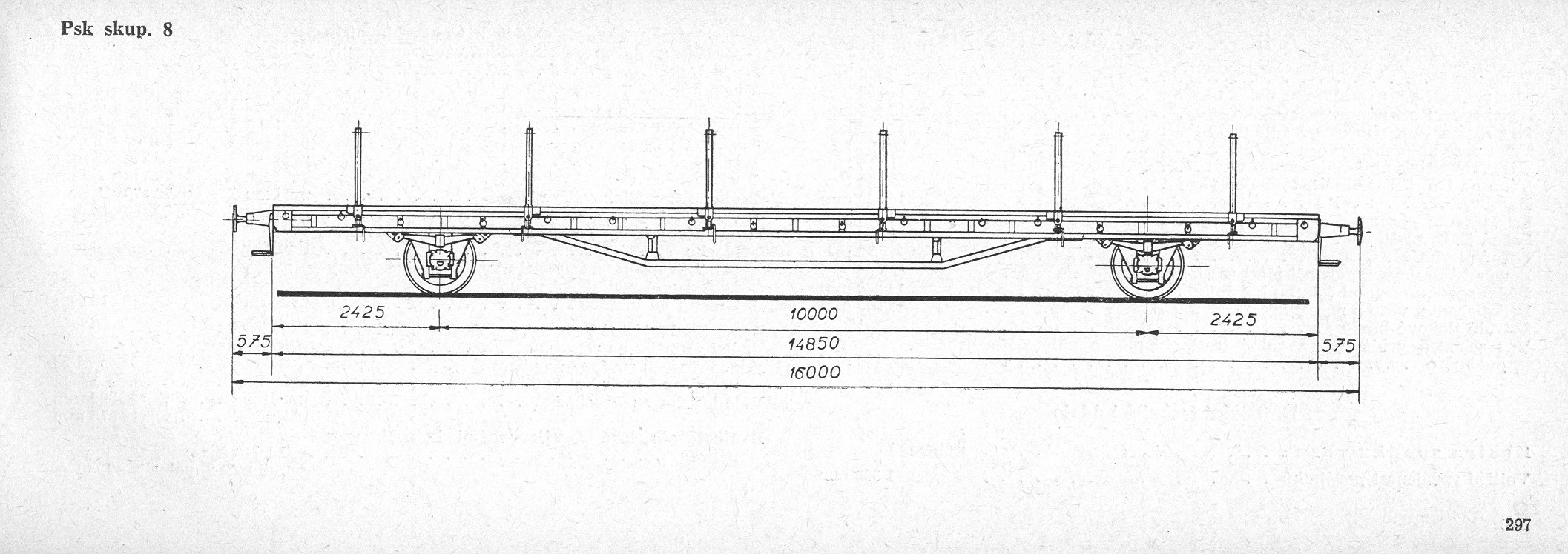

Ono se o odstrojených uhlácích na řadu P (Pt) mluví už v předpisu D101 z roku 1949, ale pokud to mělo být z vozů Ut, tak je to jasné. No mezitím jsem si nechal ofotit stránky o vozech Pt a Psk z knihy o vozech ČSD, staršího vydání, a myslím, že se to dá v TT podle tohto postavit. Jen bych chtěl vědět, jestli v té knize je vůz Psk předválecné konstrukce. Upínací prvky má na sobě stejné jako měly vozy Ond nebo dlouhý Nd, předchůdce Ns(k). Tak předpokládám, že ano, ale předpokladat znamená hov.... Vědět. Starý Nd a nový Nsk se lišily rozvorem a Psk z obrázku má rozvor 10 m. Nd ho má kratšį.

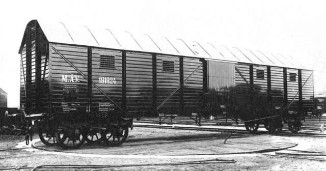

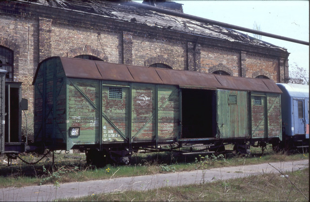

Tak jsem si prošel celé teherkocsik vlákno o vozech a z toho, co mě zajímalo, jsem tam nic nenašel. Zaujal mě pozoruhodný bývalý maďarský ctyřnápravový krytý vůz, na kolejišti by to bylo hotové zjevení. Potom mě prostě vzhledově zaujala maďarská verze našeho Pxx, má hezčí tvar výztuhy, prý byl vzorem německý vůz, tedy z doby války. Neukořistili jsme nějaký? Vzal bych za zaklad stavebnici SDV a jen bych nechal z 3D tisku udělat nové boky. Pak už jen nějaké vozy na koně. Nakonec jsem si všiml, že narozdíl od vozů Zdv ex KsOd mají tytéž maďarské vozy na fotkách větrací mřížku i na dveřích. Mam na to ve stavebnici přípravu včetně dveří s dírou, ale u ČSD to asi nebylo? Dávám zde pár fotek k uvedeným poznámkám. Vozy na koně chystám, podle fotek a rozměrů v seznamu vozů, ale pozdějšího typu.

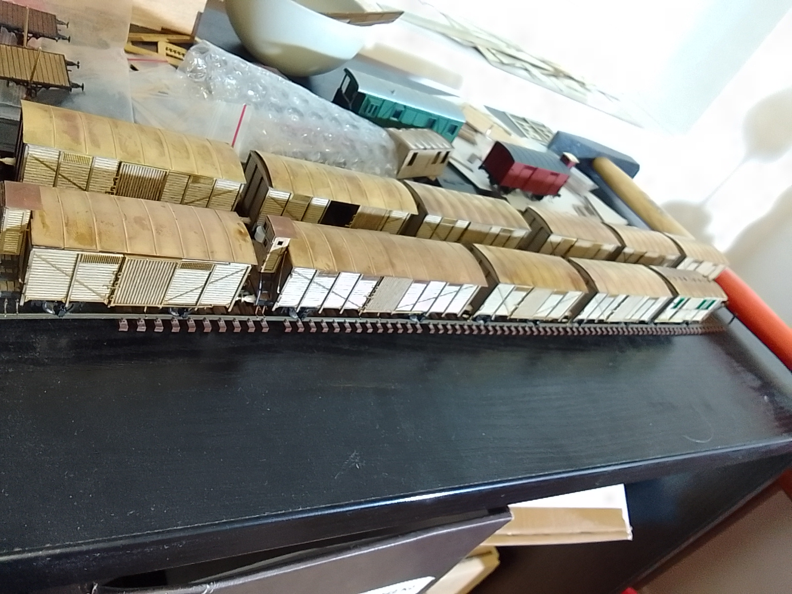

Momentalně finalizujeme vůz D, první sérii pro ČSD ve verzi s podélnými lavkami dle poznatků odsouhlasených zde, a já si po večerech stavím oboz zavřenych vozů druhé epochy, takové sériové modelaření. Vozy Zld, Z a Zl s budkou i bez, pripravované k nástřiku.
Z našich až později. Po válce byl nedostatek vozů, takže pokud byl spodek našeho vozu v pořádku, tak postavit skříň byla nejjednoduší cesta k dobrému vozu. Kdyby měl špatmý spodek, neudělají zněj plošiňák. Na plošiňáky tu byly většinou jiné a starší vozy. Už na konci války se začaly přestavovat vozy Nd, Zd a starší Z,Zl, Zs. Pokud chceš poválečný plošiňák vzniklý přestavbou, vezmi spíše spodek z vozu Zld.
Naše meziválečné vozy řady Pd byly dvojího typu - z let 1930 až 1932 s rozvorem 10 m, od roku 1935 pak s rozvorem 9 m. Po roce 1949 měly hlavně řadu Psk (rozvor 10 m), novější 9m Ptsk.
Otázka je, proč by to tak být nemělo? Proč by měly ČSD speciálně měnit otvor ve dveřích vozů, když u jiných to běžně nedělaly? Není-li jasný důvod, důkaz fotkou nebo dokumentem, tak bych ho tam nechal. Mimochodem upozorňuji, že vozy KsOd s MÁV jsou různé vozy.

Vůz Ex KsOd znám dokonale, stojí hned vedle Ústí nad Labem ve Velkém Březně. Byl jsem si ho ofotit i přeměřit. Z těchto poznatků je postaven model. Na nádraží je vůz s plošinkou, takže budu mít obě verze. Ze všech fotek, které mám, jsou na vozech MÁV větrací mřížky i ve dveřích, vůz KsOd je nemá, ani na továrních fotkách. Jiný vzhledový rozdíl jsem nenašel. Neřeším ložiskové domky a ložiska. Vozy MÁV z 20.let již měly oválně klenutou střechu a mohutný kryt nad středními dveřmi. Vzhledem k roku výroby tedy nemohly k ČSD přejít. Takže pokud se vozy s lomenou střechou a třemi větráky na jedné straně u čsd nevyskytovaly, tak použiju pouze poznatky z vozu u nás.
A co se týče vozu Psk tak děkuji za upřesnění a myslím, že se do něj mohu pustit. Původním záměrem je postavit nějaký realný plošinový vůz z meziválečného období, takže Psk je ideál. Udělam si jej bez klanic. Doufam, že nebyly otočné. Když jsem procházel maďarské forum tak jsem doufal že tam najdu jejich druhoepochový plošiňák. Našel jsem jen to co je na jedné fotce z předchozího příspěvku, a nevím, jestli je to z poválecného období nebo zrenovovaný stary vůz. Pár maďarských plošiňáků k čsd přešlo, dokonce i třínápravové.

Zde ještě fotky dokládající maďarské vozy příbuzné vozům Zdv ex KsOd. Stará varianta se třemi větraky na straně vozu a lomenou střechou, hodně podobná vozu KsOd, a novější varianta s oválnou střechou.

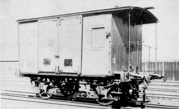

Příspěvekod UncleFardy » ned 12 lis, 2023 8:28 pm
Na vlákně České a moravskoslezské lokálky je uveden plánek služebního vozu. Vůz byl zařazen u BNB, od ní přešly k ČSD dva služební vozy řady D, ale jen jeden z roku 1903 a s rozvorem 4,4 m. Měl číslo D 6-1608. Mohl by to byt vůz ztoho plánku. Zajímavé je, že BEB ani ATE tyto vozy neprovozovala, aspoň tak soudím z porovnaní rozvorů ze seznamu služebních a osobních vozů. Ústecko Teplická dráha předala ČSD několik archaických služebních vozů řady D s rozvorem 3,63 m z let 1858 až 1887. Buštěhradka pak vozy D s rozvorem, 4 m, 4,6 m a 4,7 m.
UncleFardy
Příspěvky: 645
Re: nákladní vozy II. epochy
Příspěvekod radeksindy » ned 12 lis, 2023 9:57 pm
Vůz patřil lokálce, jde o standardní typ kkStB. U lokálky nevydržel a oba vozy byly před zestátněním BNB prodány a pořízeny jiné. K ČSD nepřešly.
BEB měla převážnou většinu vozů s velkými rozvory 6 a 6,6 m, nákup menších ukončila už před rokem 1890. Předtím měla pouze vozy s rozvorem 3,635 m z dob odddílových vozů, jediná série měla rovor 4 m (později některé reko na 4,7 m). ATE měla také svoje konstrukce, malé služebáky pro nákladní vaky měly 5 m.
