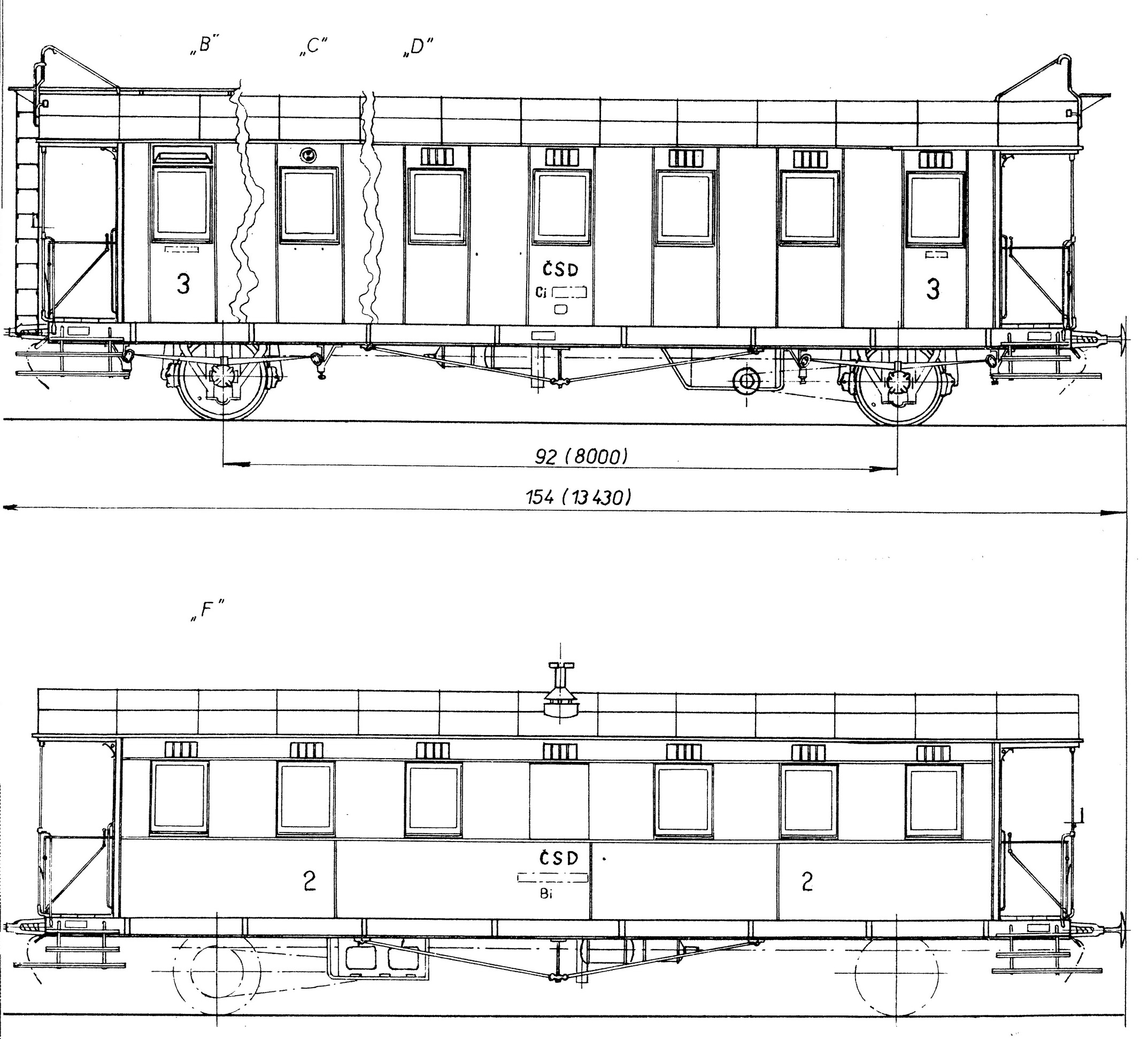

Příspěvekod rkwa » ned 06 led, 2019 3:58 pm

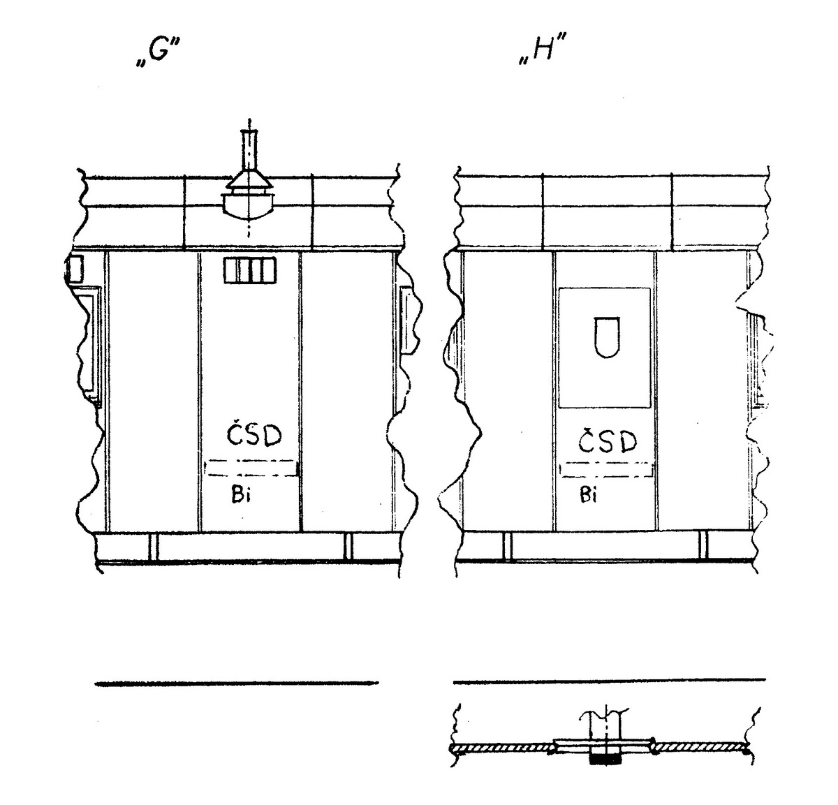

rkwa
Příspěvky: 78
Registrován: sob 21 led, 2012 5:38 pm
Re: Stavebnice Es-Pečky
Příspěvekod rkwa » ned 06 led, 2019 4:04 pm

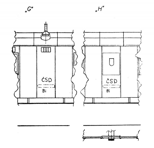

[/attachment]
výkresy z modelářské přílohy Železničáře 1981/4

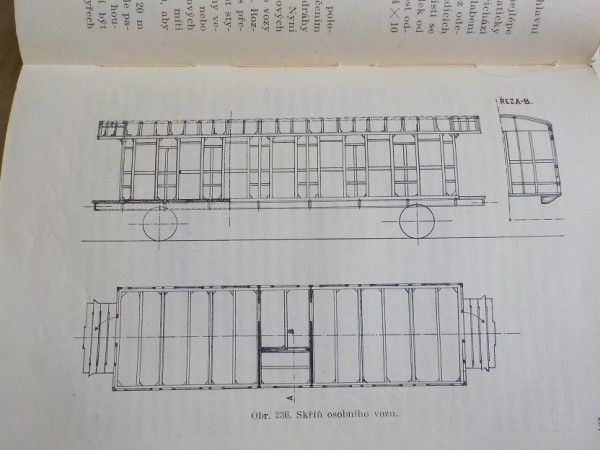

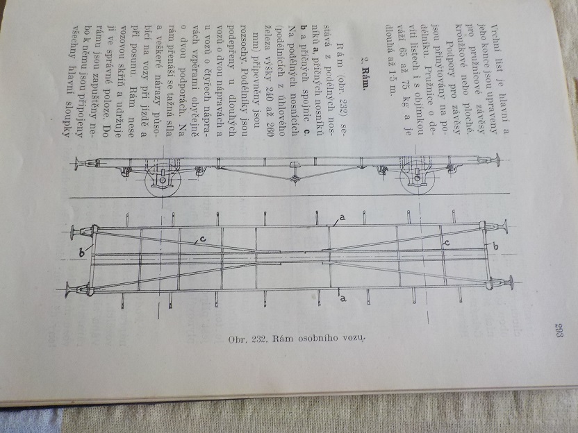

Příspěvekod Střelec » sob 26 led, 2019 4:44 pm

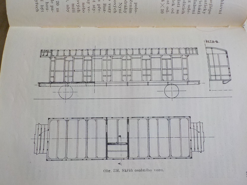

Drhne to. Ale kastli jsem k podvozku chytil jen disperzí v rozích, takže to lze časem překopat. Pro zajímavost přikládám dva obrázky z "příručky pro strojvedoucí a topiče" z roku 1928, časem se mi snad podaří oskenovat i text o povrchové úpravě osobních vozů.
