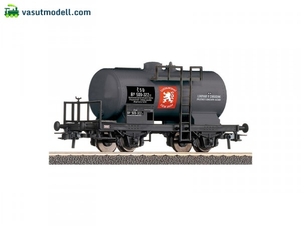

E27: Dimitrovacke vozy boli sede, ale mne osobne to neprekaza. A k teme zmatok? No neviem neviem, rozhodne je problem vo farbe, ale v nicom inom.<BR>
Tempotaxi: Barva vozu je jen jedna část problému. Dobře bude šedivá – jaký odstín.
Padesát odstínů šedi :D Teď vážně: proboha, i kdybych nevěděl odstín, což je zde častá snaha o výmluvu, tak furt je menší zlo ten kotel udělat "nějak šedý", než zrovna khaki. Ostatně konkrétní odstín u šedé? Podle mě je to celkem jedno. Kotle byly buď bílé, světle šedé až bílé, pak byly středně šedé, tmavě šedé a nějakým hodně tmavým odstínem šedé lze ztvárnit omšelý černý kotel. To snad i mírně inteligentnímu jedinci zcela stačí k tomu, aby se do nějakého "odstínu" trefil. Porovnáním i s tou nekvalitní fotkou se to dá celkem trefit. A pokud někdo touží vyloženě po odstínu, dá se vyjít i ze současných vozů, kde plejádu šedých odstínů, i různě vybledlých, můžete vidět. To snad k inspiraci stačí. Rozhodně u těch vozů CHZJD je to téměř stoprocentní pravděpodobnost, na rozdíl od khaki nebo jiné barvy, které bych dal tak jedno procento. Jakou barvu zvolil Tempotaxi?
E27: ...rozhodne je problem vo farbe, ale v nicom inom.
A co třeba tvar loga? To snad není na té fotce dostatečně vidět, že to je na špičku postavený čtverec? A když budu detailista, tak vůz je stejného typového provedení, jako ta "černá" Spolana R 072..., tedy R240 na vysokém spodku, používaném pro Rhi 200 hl. Jenže Tempotaxi použil jiný spodek, ze standardních "nízkých" R240 hl. I podle té mizerné fotky vozů CHZJD je to na první pohled vidět. A budu se opakovat: stačilo se na to zeptat. Ale žádný dotaz v tomto směru nepřišel. A i kdyby, tak ruku na srdce, bere si ta doporučení k srdci? Já bych řekl, že moc ne. A druhá věc je ta, že jak Vám člověk neodpoví pokud možno obratem, už na odpověď nečekáte. Myslíte si snad, že každej funguje na povel, všechno sype z rukávu o půlnoci a všechno má po ruce? Řada věcí se musí složitě dohledávat, poptávat u kolegů, nebo prostě konzultovat mezi sebou, ale vše má společný jmenovatel - čas. Když budete na všechno tak strašně kvaltovat a budete pořád tak netrpělivý, budeme tu podobné "přehmaty" řešit donekonečna.
Tempotaxi: Nejsem proti kritice, ale toto vlákno vzniklo 22. května a nikdo neměl žádné připomínky ke stavbě modelu. Přitom je model stavěn online.
Vláďo, uvědomte si, že ne každý s tímto webem vstává a chodí do hajan. A ne každý je taky v důchodu, ne každý tráví veškerý čas stavbou modelů...
Dílenské zpracování. Jiný chodí do práce a postaví model za měsíc, za rok atd. Já chodím do své továrny ŽOS Kladno a co někdo dělá měsíce, Já to mám za pár dní.
To vysvětluje spíš množství Vašich modelů. Ale někteří tu spíš naráželi na to, že by občas stálo za to nějaký ten nárazníček nalepit trochu méně nakřivo... To se podle mě dá i při takové frekvenci stavby, jakou máte Vy :wink:
Tempotaxi: Číslo, které tam mám, tak patřilo podniku CHZJD, ale úplně jinému beranovu vozu. To správné číslo vozu zatím nemám a možná, že nikdy nebude.
A právě proto je zbytečné to v tomto případě řešit. Zásadní chyba v označení není.
Dále druhá popisová tabule, co tam bylo napsáno, tvar a velikost písma. Pod názvem podniku bylo většinou napsáno „národní podnik“, ale u některých slovenských podniků v určitém období bylo napsáno „státní podnik“.
Vláďo, nezlobte se na mě, ale na to, jak ve svých článcích a diskuzích vykládáte historii kdejakého podniku, tak projevit takovouhle zásadní neznalost je šokující. tím spíš, že na téma národních a státních podniků jsme se x-krát už bavili. Státní podnik by tam být nemohl, protože zákon o státním podniku vznikl kdy? Byl by tam na stopro národní podnik. A i když to nejde přečíst, tak nějaký dobový název CHZJD z 50. a 60. let je snadno dohledatelný. A bude to autentické, i když na fotce popis vidět není - chybu neuděláte.
Dále byl text na voze napsán česky nebo slovensky. Nebo levá tabule česky a název podniku slovensky.
Opět naprosto podružný problém - rozdílnost jazyků většinou vznikala až v dílnách. Ale tady Vám těžko někdo bude vytýkat chybu, nelze to spolehlivě doložit, ani vyvrátit. Tak proč si s tím lámat hlavu. Prostě byste zvolil popis třeba ve slovenštině a tečka. Kdo Vám vyvrátí, že to na tom voze nebylo. Fakt naprosto zbytečné starosti a zcela malicherné v porovnání s tím zeleným nátěrem.
PS: budu se opakovat, ale neberte to prosím jako kritiku, ale jako drobné doporučení k snadným krokům, jak modely zlepšit. Stačí méně fantazie a trošku méně toho strašného spěchu kdovíproč a kdovíkam.

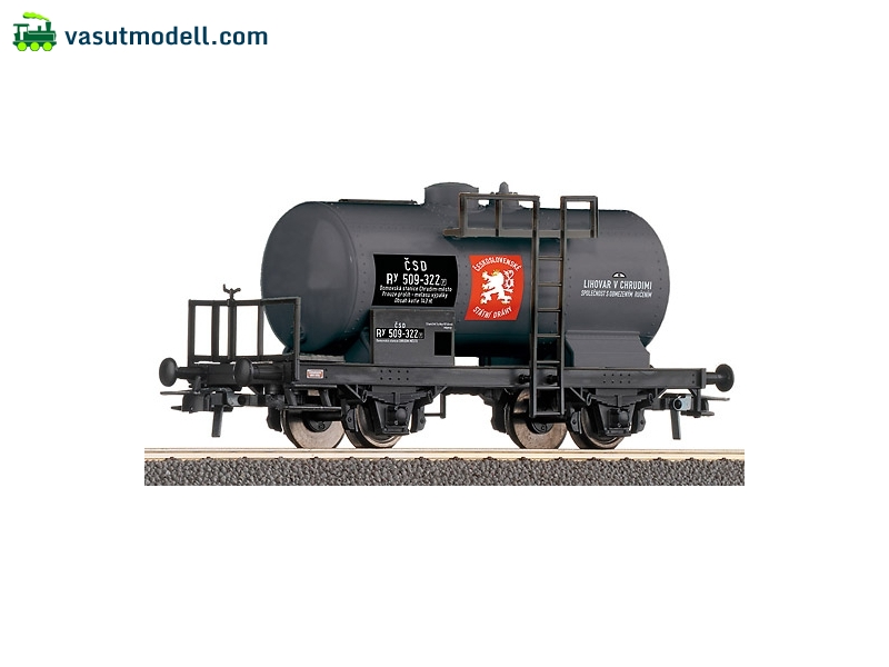

Pustil som sa do prestavby cisterny v 0. Na začiatok som kúpil http://www.modellbahn-seyfried.de/o_sca ... ailks.html , odstrojil od všetkého, čo išlo dať preč - štíty, nárazniky, plošina, veko atď. Chcel by som urobiť cisternu, ktorá by bola vhodná do koľajiska s témou vidiecky priemysel, t.j. preprava "špiritusu a spol." alebo tukov a olejov v období 1924-38 ČSD. Ako najvhodnejší sa mi javí model Roco č. 56151
- špiritusák Chrudim. Model je nezmysel s popismi a detailami, ktoré má. Označenie Ry - 3 napr., rúrkové nárazníky atď. Zase má detaily, ktoré si asi v Rocu nevymysleli a zrejme iba "hodili" na cisternu "cúlové" popisy. Chcel by som poprosiť, nemá niekto obrázky, výkresy alebo náčrty skutočného vozňa na lieh, tuky a pod. ? Cisternu by som chcel zaradiť pod firmu Holásek Jan a spol., Mezinárodní doprava, Bratislava, Dunajská 2, ktorá by vozeň prenajímala. Pokiaľ by niekoho zaujímali fotky odstrojenej cisterny, môžem sem niečo dať.

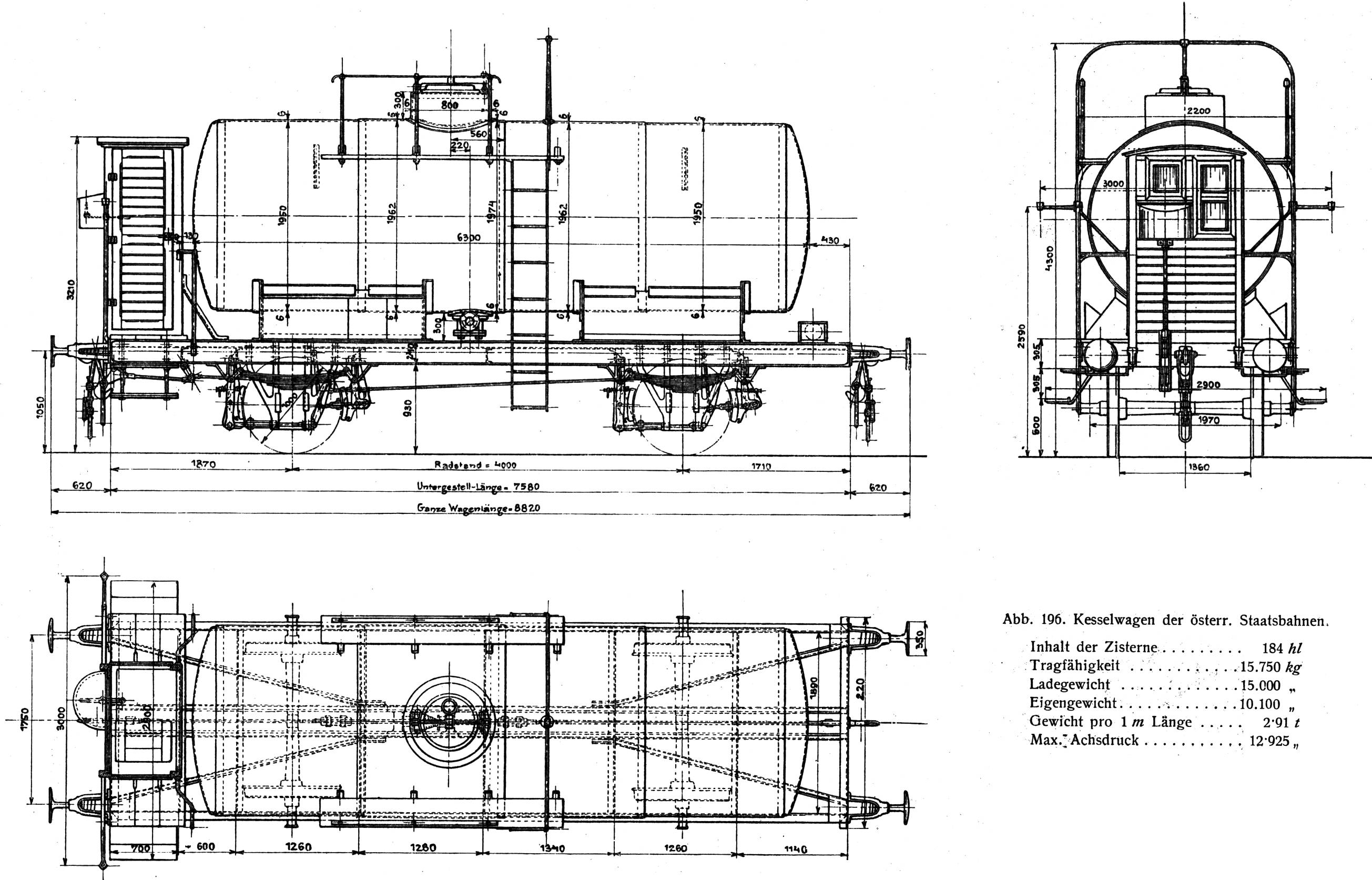

Příspěvekod Tempotaxi » sob 26 zář, 2015 7:32 pm

Re: Stavba dvounápravových kotlových vozů

Příspěvekod JanoH0e » ned 27 zář, 2015 8:04 am
Tempotaxi - vďaka za výkres. Dám aj ja jeden. Len neviem na koľko je reálny.
