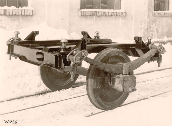

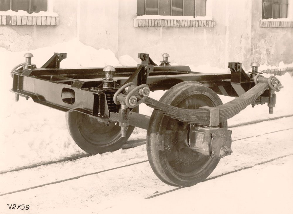

Tak jak psal Radek, na Luto škoda práce. Jinak je to pěkná ukázka, kam se až dá dotáhnout modelařina. Ještě jedna věc to kazí - odlitek ložiskové skříně + pružnice + závěs nepatří na Rybák, ale na jeho předchůdce.
Tady podvozek Rybák:

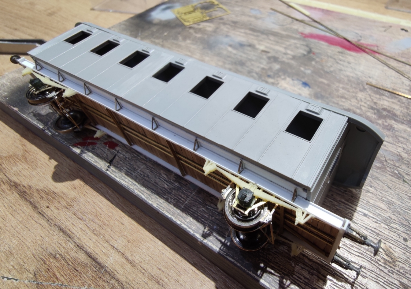

Zde ukázka ze stavby nového podjezdu pro Bi rozvoru 8,0 m

t6791225 píše:Zde ukázka ze stavby nového podjezdu pro Bi rozvoru 8,0 m
Petře ta skříň vozu je už slepena? Předpokládám, že střecha není přilepena.

ad. Bi - Nikoli, skříň ani střecha zatím slepena není, prvně je nutno vytmelit všechny nerovnosti, na fotce je vůz pouze na zkoušku sestaven "na sucho". Předpoklad je takový, že rám, skříň i střecha budou opatřeny povrchovou úpravou samostatně a následně slepeny. Musím si ještě nechat na zakázku vyfrézovat okna a vyleptat okenní rámy, původní okna ze stavebnice jsou neprůhledná.

t6791225 píše:Předpoklad je takový, že rám, skříň i střecha budou opatřeny povrchovou úpravou samostatně a následně slepeny.
Jj tak je to nejlepší.
